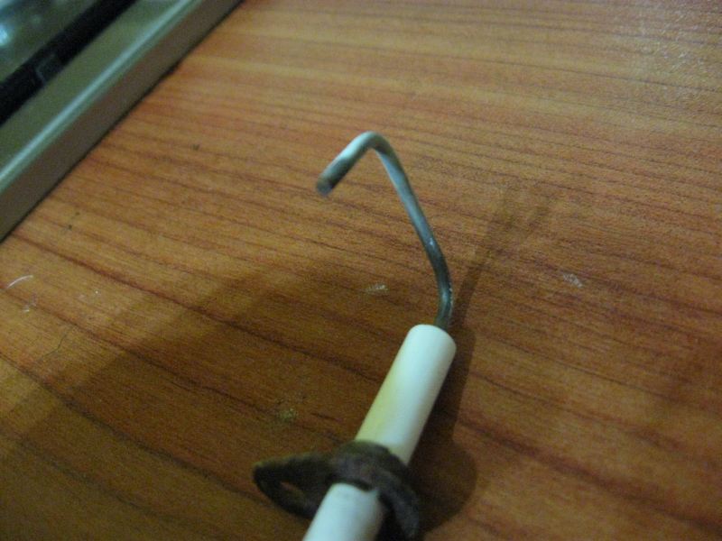

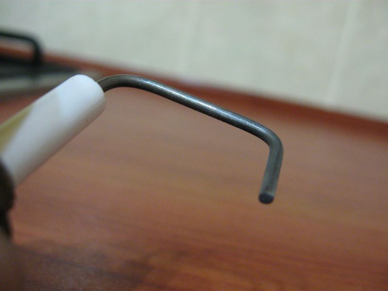

IesuiT Опубліковано: 19 листопада 2009 Поділитись Опубліковано: 19 листопада 2009 Котел работает три-четыре года. И вот ёк. Что-то начало сбоить. Происходит включение, при этом пьезоподжиг трещит не секунду, как обычно, а секунд десять. То есть - горелка уже исходит синим пламенем, вроде все подожглось, но пьезо так и трещит. Потому вырубается горение, загорается аварийный режим, но насос продолжает работать. Второй вариант - опять же включение котла - все в норме. Через секунд двадцать начинает снова трещать пьезоподжиг и опять все становится в аварийный режим. Какое-то интуитивное колдовство при помощи включения всех комфорок плиты или запуска вытяжки позволяют запустить котел без ошибок, но это не выход. Мне думается - два варианта. Первый - что-то с давлением газа - маловероятный. Второй - проблемы с тягой. Датчик тяги у котла есть. Котел дымоходный, дымоход делал сам, все работало до последних дней. Помню - основные проблемы с тягой происходят именно в такое сырое переходное время. Помогите разобраться. Посилання на коментар Поділитися на інших сайтах More sharing options...

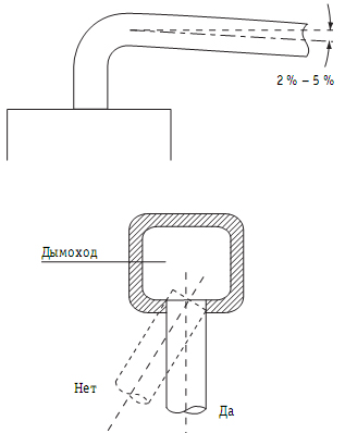

Korni Опубліковано: 19 листопада 2009 Поділитись Опубліковано: 19 листопада 2009 (змінено) .... Я поначалу на трубу грешил, полез померил уровнем - уклон есть. Правда, в большой мороз сосулька появляется. Я так понимаю, уклон наружу? ....Это нормально, так как длинна дымохода не большая вот и конденсируется в мороз. Не согласен, что это нормально... Так не рекомендовано делать. .......................................... P.S. вот, не поленился, нашёл. Просто это распространённая ошибка.... Раньше это был СНиП 2.04.08-87* "Газоснабжение" (ПРИЛОЖЕНИЕ 6 ОТВОД ПРОДУКТОВ СГОРАНИЯ): 8. Присоединение газовых водонагревателей и других газовых приборов к дымоходам следует предусматривать трубами, изготовленными из кровельной стали. Суммарную длину участков соединительной трубы в новых зданиях следует принимать не более 3 м, в существующих зданиях — не более 6 м. Уклон трубы следует назначать не менее 0,01 в сторону газового прибора. Теперь это ДБН В.2.5-20-2001 ГАЗОСНАБЖЕНИЕ (Приложение Ж Отвод продуктов сгорания): Ж. 9 Присоединение газового оборудования к дымоходам следует предусматривать соединительными трубами, изготовленными из кровельной или оцинкованной стали толщиной не менее 1,0 мм, гибкими металлическими гофрированными патрубками или унифицированными элементами, поставляемыми в комплекте с оборудованием........ .....Уклон трубы должен быть не менее 0,01 в сторону газового прибора. Кроме этого, нормальный производитель котельного оборудования то же говорит об этом... да выводящий патрубок делает не 90*, а 87*... Интересная статья, на эту тему: "Отвод продуктов сгорания" Змінено 19 листопада 2009 користувачем Korni 1 Посилання на коментар Поділитися на інших сайтах More sharing options...

Wasabi Опубліковано: 20 листопада 2009 Поділитись Опубліковано: 20 листопада 2009 Вы все правильно сказали, однако этот СНИП для дымоходных котлов с открытой камерой сгорания. У меня же бездымоходный, турбированный котел. для него есть такие правила: "Чтобы гарантировать функциональность и эффек- тивность аппарата надо предусмотреть для гори- зонтальных участков воздухозабора и дымоудале- ния угол наклона от 2% до 5% от аппарата вниз и наружу. Системы вытяжки и дымоудаления, там, где это не предусматривается действующими нор- мами, должны быть защищены с помощью деталей и приспособлений, защищающих от атмосферных воздействий." Посилання на коментар Поділитися на інших сайтах More sharing options...

Теплотехник Опубліковано: 20 листопада 2009 Автор Поділитись Опубліковано: 20 листопада 2009 Котел работает три-четыре года. И вот ёк. Помогите разобраться. Нужно почистить электрод ионизации. Котёл не видит пламя... За эти три четыре года хоть раз чистили котёл? Посилання на коментар Поділитися на інших сайтах More sharing options...

IesuiT Опубліковано: 20 листопада 2009 Поділитись Опубліковано: 20 листопада 2009 Нужно почистить электрод ионизации. Котёл не видит пламя... За эти три четыре года хоть раз чистили котёл? Вот о чем-то подобном я и думал... Все загорается и все-таки не перестает трещать - значит чего-то не видит. А где этот электрод стоит? Стыдно. В прошлом году летом хотел открыть - почистить, в этом году... И так и не добрался... Ни разу не чистил котел. Посилання на коментар Поділитися на інших сайтах More sharing options...

Korni Опубліковано: 20 листопада 2009 Поділитись Опубліковано: 20 листопада 2009 Вы все правильно сказали, однако этот СНИП для дымоходных котлов с открытой камерой сгорания..... Распространённая ошибка и требует подробного рассмотрения Заблуждение по поводу "несовременности этих СНиП'ов" навеяно "ультрасовременными" зомби-продавцами....Например, на весенней выставке AquaTherm на стенде Колви было отопительное оборудование, у которого реклама обещала NOx 0% На сегодня, насколько мне известно, при подборе и монтаже дымохода, руководствуются следующими нормативами: ДБН В.2.5-20-2001 «ГАЗОСНАБЖЕНИЕ» СНиП 2-35-76 «Котельные установки» СНиП 2.08.01-89 «ЖИЛЫЕ ЗДАНИЯ Действующий ДБН В.2.5-20-2001 "ГАЗОСНАБЖЕНИЕ" (введены в действие с 1 августа 2001г.) для:Настоящие Нормы распространяются на проектирование, строительство новых, расширение, реконструкцию, техническое переоснащение (далее -строительство) и эксплуатацию систем газоснабжения....... Требования этих Норм являются обязательными для организаций и учреждений, юридических и физических лиц, осуществляющих проектирование, строительство и эксплуатацию систем газоснабжения независимо от форм собственности и принадлежности. Настоящие Нормы не распространяются на.....: .....У меня же бездымоходный, турбированный котел...... "Бездымоходный" - это сокращение продажников, понты маркетинговые....:D В этом же СНиП"е такие приборы называются ".....оборудование с герметической камерой сгорания.....", "......прибор с вентилятором.....": Для IesuiT:6.51 Для притока воздуха в помещения, где размещаются газовые приборы и отопительные аппараты с отводом продуктов сгорания в дымоход, следует предусматривать в нижних частях дверей или стен, выходящих в смежные не жилые помещения, решетку или зазор между дверью и полом, или решетку, установленную в наружной стене помещения. В последнем случае устройство для забора воздуха должно соответствовать требованиям раздела 4 СНиП 2.04.05. Эти требования не распространяются на помещения, в которых устанавливается отопительное оборудование с герметической камерой сгорания, у которых забор воздуха для горения и отвод продуктов сгорания газа производится через наружную стену здания. Размер живого сечения приточного устройства должен определяться расчетом, при этом оно должно быть не менее: - для кухонь, в которых установлены газовая плита, проточный водонагреватель и отопительные газовые аппараты суммарной мощностью до 30 кВт -0,02 м2;... .....для него есть такие правила:.... Эти правила считаю ошибочными в нашей климатической зоне. Хотя их использование и допускается действующим ДБН В.2.5-20-2001 "ГАЗОСНАБЖЕНИЕ": Ж.22 Отверстия дымовых каналов на наружной стене здания при отводе продуктов сгорания от отопительного оборудования через наружную стену без устройства вертикального канала, следует размещать в соответствии с инструкцией по монтажу газового оборудования предприятия-изготовителя, но на расстояниях, не менее, указанных в таблице Ж.1. Соответственно, Вы можете опираться на инструкцию предприятия-изготовителя, но уверены, что не будет обмерзания конденсата в суровую зиму? И блокировки котла датчиком тяги? Порядочные производители не уверены и рекомендуют действовать согласно СНиП. Мало того, как уже говорил выше, и оборудование делают соответствующим образом. Как вариант, можно удлинить дефлектор: или использовать кольцевой электронагревательный элемент(применяются в области кондиционирования для подогрева дренажных каналов), представляющего собой греющий кабель, который монтируются на коаксиальную трубу в области оголовка, тем самым препятствуя понижению температуры конденсата ниже 0 *C Посилання на коментар Поділитися на інших сайтах More sharing options...

IesuiT Опубліковано: 20 листопада 2009 Поділитись Опубліковано: 20 листопада 2009 Не чистил котел не только от лени, но и из боязни. Котел ставили до внутренней отделки, потом малость вокруг все залепили гипсокартоном и у меня были реальные опасения, что для снятия кожуха котла необходимо будет даже подрезать гипсокартон... Короче, пришел домой почти под 22:00 сегодня, решил инструкцию не искать - все равно где-то засунута далеко - попробовал методом тыка - тык удался. После недого исследования по периметру открутил два винта, приподнял с двух шипов вверху и о чудо! все очень просто и незатейливо снялось. Мусора на удивление не так много, как казалось. Снял теплозащитную переднюю стенку в районе теплообменника/горелок, пропылесосил, снял два электрода, зачистил аккуратном (на фото один электрод до и после чистки, подозреваю, не ионизатор, а поджиг), поставил - все работает. Хочется верить - электроды и были причиной, хотя на мой взгляд не такие уж они и грязные были. Спасибо за совет. Ну и по ходу дела новый вопрос. Отапливаю только первый этаж, а это 50-56 метров. Дом достаточно утеплен. В системе теплоноситель - вода. Увидел, что флажек насоса внутри котла стоит на третьей скорости. Ставили вроде официальные сервисники и видели ситуацию, мало того - сами и делали всю систему - должны бы были отрегулировать, но не исключаю, что им влом было возиться. Для моей ситуации так необходима третья скорость? Понимаю, что самому надо достать руководство и глянуть графики кривых, но к полуночи просто мочи нет и завтра с утра на работу - может кто подскажет из спецов - какую лучше скорость выставлять? Посилання на коментар Поділитися на інших сайтах More sharing options...
