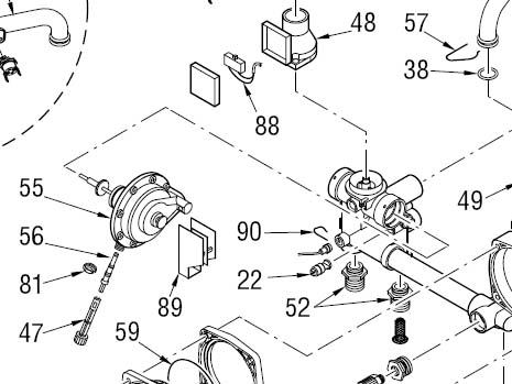

VVS2012 Опубліковано: 6 січня 2012 Поділитись Опубліковано: 6 січня 2012 Это мембраны. У меня тоже есть такая. Она находится в корпусе который обозначен №55, из этого корпуса торчит шпилька на которую надевается цилиндрик и ещё одна ерунда формы обрезанного конуса с резинкой. Вопрос остается почему воде не хватает силы толкнуть шпильку? Подклинивает управляющий блок трехходового вентиля (крана). Была такая ботва. Только опять же на гарячую включал концевик управления и датчика температуры, а на отопление - не возвращался... Проблема - накипь от воды, особенно при использовании температуры в отоплении выше 60 градусов, а в ГВС - выше 50. Снять управляющий блок, разобрать (обязательно), промыть (можна "САНТРИ" - раствор (!!!) соляной кислоты) - и будет вам ЩЩЩастье!!! Особое внимание - чистота штока перемещаемого + целостность уплотнителя ентого штока (резиновое кольцо или фторопласт)!!! Абразивы - НЕ ПРИМЕНЯТЬ!!!! Посилання на коментар Поділитися на інших сайтах More sharing options...
fagot68 Опубліковано: 6 січня 2012 Поділитись Опубліковано: 6 січня 2012 включал концевик управления и датчика температуры, Какой датчик температуры?Нет там НТС ГВС и не было никогда. Посилання на коментар Поділитися на інших сайтах More sharing options...
VVS2012 Опубліковано: 6 січня 2012 Поділитись Опубліковано: 6 січня 2012 Да читал я Ваше "в сервис", чего Вы кипишуете?... ЗЫ...есть там все... Посилання на коментар Поділитися на інших сайтах More sharing options...
VVS2012 Опубліковано: 6 січня 2012 Поділитись Опубліковано: 6 січня 2012 Вопрос не в том "что включать", а вопрос в том - "где подклинивает" !!!...и как из ентого выкрутиться... Посилання на коментар Поділитися на інших сайтах More sharing options...

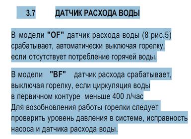

VVS2012 Опубліковано: 6 січня 2012 Поділитись Опубліковано: 6 січня 2012 Рисунок 5, позиция 7 - для интересующихся... В инструкции котла... Посилання на коментар Поділитися на інших сайтах More sharing options...
fagot68 Опубліковано: 6 січня 2012 Поділитись Опубліковано: 6 січня 2012 Рисунок 13,позиция FL-для понимающих... В инструкции котла... Посилання на коментар Поділитися на інших сайтах More sharing options...
VVS2012 Опубліковано: 6 січня 2012 Поділитись Опубліковано: 6 січня 2012 Рисунок 13,позиция FL-для понимающих... В инструкции котла... Для тех же "понимающих" позиция VP...на том же рисунке...на всякий случай Посилання на коментар Поділитися на інших сайтах More sharing options...
VVS2012 Опубліковано: 6 січня 2012 Поділитись Опубліковано: 6 січня 2012 А Korni был прав!......и я с каждым днем убеждаюсь..../о наличии спецов на ентом сайте.../ Посилання на коментар Поділитися на інших сайтах More sharing options...
fagot68 Опубліковано: 6 січня 2012 Поділитись Опубліковано: 6 січня 2012 VVS2012,Какова ваша задача? зы: корявый перевод:в моделях OF и BF один и тот же датчик протока выполняет разные функции,в одном случае это датчик циркуляции СО,в другом это датчик протока .VP -датчик разбора гвс в варианте BF. зы2:хочешь дальше подискутировать? Посилання на коментар Поділитися на інших сайтах More sharing options...
vodynoj Опубліковано: 6 січня 2012 Поділитись Опубліковано: 6 січня 2012 А Korni был прав!......и я с каждым днем убеждаюсь..../о наличии спецов на ентом сайте.../ Ну вот дождались! У нас появился самый умный. Посилання на коментар Поділитися на інших сайтах More sharing options...
vitw Опубліковано: 6 січня 2012 Поділитись Опубліковано: 6 січня 2012 зы: корявый перевод:в моделях OF и BF один и тот же датчик протока выполняет разные функции,в одном случае это датчик циркуляции СО,в другом это датчик протока .VP -датчик разбора гвс в варианте BF.Прошу прощения, ребята. Я немного потерялся. Не пойму, в чем суть спора. Если речь идет о Симе, то в OF - вообще иная конструкция. Там магнитик и геркон на входе ГВС. На отоплении - стандартный датчик давления, а не протока. На BF - датчик протока на ГВС и датчик протока (циркуляции) на отоплении. Вот, специально нашел деталировку этого узла. Посилання на коментар Поділитися на інших сайтах More sharing options...
fagot68 Опубліковано: 6 січня 2012 Поділитись Опубліковано: 6 січня 2012 Прошу прощения, ребята. Я немного потерялся. Не пойму, в чем суть спора. Если речь идет о Симе, то в OF - вообще иная конструкция. Там магнитик и геркон на входе ГВС. На отоплении - стандартный датчик давления, а не протока. На BF - датчик протока на ГВС и датчик протока (циркуляции) на отоплении. Вот, специально нашел деталировку этого узла. да спора нет ...всё правильно.Добавлю: в OF 2 NTC,BF 1 NTC. зы:я вот этого понять не могу-какого датчика температуры в BF? включал концевик управления и датчика температуры, Посилання на коментар Поділитися на інших сайтах More sharing options...

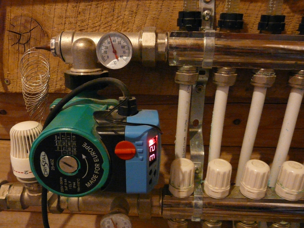

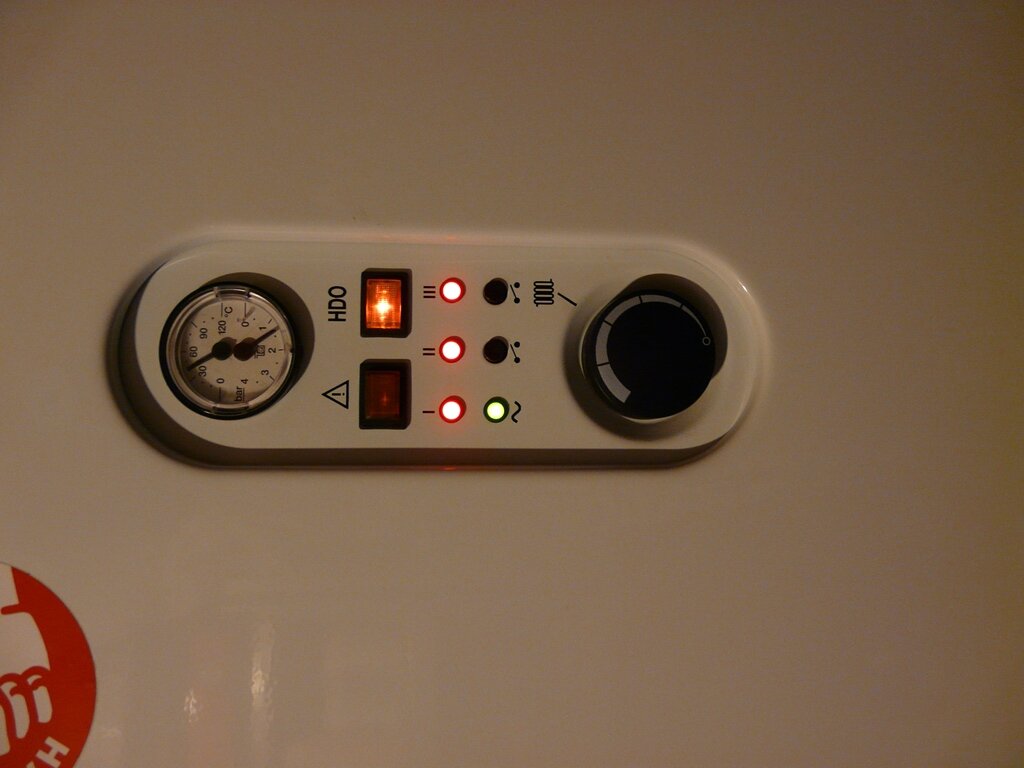

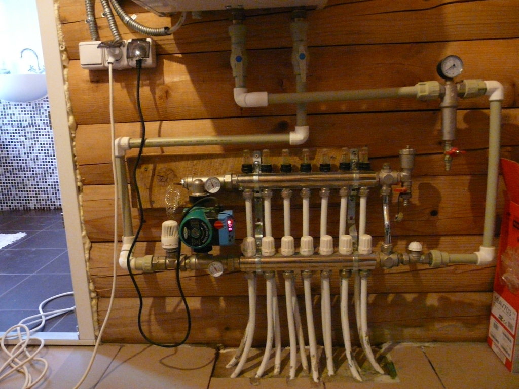

Ирина Ч. Опубліковано: 12 січня 2012 Поділитись Опубліковано: 12 січня 2012 Ребята, хелп!!!! Сразу говорю, я в этом полный ноль... Итак система отопления теплый пол - Электрический котел Протерм Скат+циркуляционный насос (Китаец CRISTAL 25-40Z). Циркуляционный сегодня ночью перестал работать. Температуру показывает, вынимаешь из розетки - запускается, 2 минуты работает и все... Открутили винт - потекло немного жидкости. Закрутили назад - ничего не течет. Советуют его вообще снять и чтобы система работала без этого циркуля. Такое реально? Вообщем подскажите, в чем может быть проблема и чего делать нам? Фото прилагаю: Посилання на коментар Поділитися на інших сайтах More sharing options...
vitw Опубліковано: 12 січня 2012 Поділитись Опубліковано: 12 січня 2012 вынимаешь из розетки - запускается, 2 минуты работает и все... Проверьте конденсатор на насосе. Если емкость в норме - меняйте насос. Аналог найти легко. Посилання на коментар Поділитися на інших сайтах More sharing options...
Ирина Ч. Опубліковано: 12 січня 2012 Поділитись Опубліковано: 12 січня 2012 Проверьте конденсатор на насосе. Если емкость в норме - меняйте насос. Аналог найти легко. Извините, я сразу написала, что я полный ноль...:D Конденсатор, эта та синяя коробочка сбоку? Нужно ее раскрутить? И что я должна там увидеть? А стоит ли брать аналог? И что Вы скажете, если котел будет работать без циркуляционного - это плохо? Посилання на коментар Поділитися на інших сайтах More sharing options...
vitw Опубліковано: 12 січня 2012 Поділитись Опубліковано: 12 січня 2012 И что Вы скажете, если котел будет работать без циркуляционного - это плохо?Без доп. насоса котел работать будет. у него своих защит достаточно, если что... Конденсатор, эта та синяя коробочка сбоку? Нужно ее раскрутить?В той коробочке сбоку есть кругленькая запчасть с двумя проводками. На ней указана ее емкость 2; 2,5; 3 или 5 мкф. Нужно вынуть этот конденсатор (он просто контактами вставлен) и измерить прибором, позволяющим мерять емкости. У кого есть прибор - тот знает, как мерять. 1 Посилання на коментар Поділитися на інших сайтах More sharing options...
Ирина Ч. Опубліковано: 12 січня 2012 Поділитись Опубліковано: 12 січня 2012 Без доп. насоса котел работать будет. у него своих защит достаточно, если что... В той коробочке сбоку есть кругленькая запчасть с двумя проводками. На ней указана ее емкость 2; 2,5; 3 или 5 мкф. Нужно вынуть этот конденсатор (он просто контактами вставлен) и измерить прибором, позволяющим мерять емкости. У кого есть прибор - тот знает, как мерять. Я понимаю, что котел работать будет, он и сейчас работает, но температура в доме упала на 1,5 градуса. Площадь теплого пола 80 м2. Т.е. при тех же 32 градусах имеем худшие показатели... Вопрос в том, не убъем ли мы котел сэкономив 400 грн на циркуле? Я правильно понимаю - нам нужно этот конденсатор "прозвенеть"?:D Посилання на коментар Поділитися на інших сайтах More sharing options...
vitw Опубліковано: 12 січня 2012 Поділитись Опубліковано: 12 січня 2012 не убъем ли мы котел сэкономив 400 грн на циркуле?Не убьем. Я правильно понимаю - нам нужно этот конденсатор "прозвенеть"?:Dне правильно. Именно, проверить емкость. Если емкость меньше, написанной на корпусе, меняйте его. 1 Посилання на коментар Поділитися на інших сайтах More sharing options...
