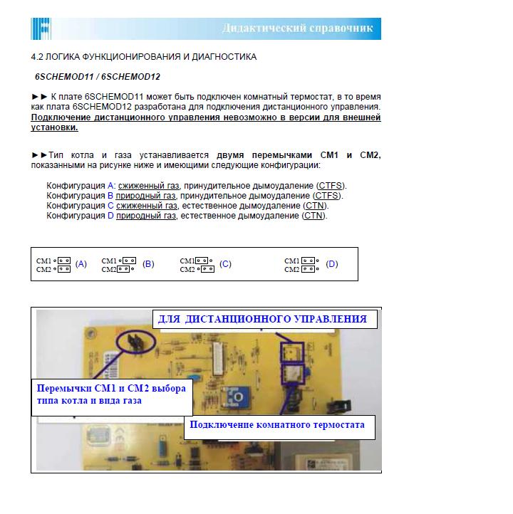

fagot68 Опубліковано: 23 грудня 2010 Поділитись Опубліковано: 23 грудня 2010 wironna,Не ставьте картриджи вообще в фильтр!!!У вас траблы с гидравликой-а вы ещё сильнее ухудшаете проток . на плате перемычки СМ1 и СМ2 как стоят? Посилання на коментар Поділитися на інших сайтах More sharing options...

wironna Опубліковано: 23 грудня 2010 Поділитись Опубліковано: 23 грудня 2010 Да-да, спасибо, - муж приехал, - и только что разговаривал с инженером с Бреста. Он согласен, что если системе 10 лет (батареи чугунные, трубы, муж говорит, кое-где стоят и неоцинкованные), то может и встречаться помимо грязной воды, мусор (какие-то мелкие кусочки ржавчины). На ГВС шумов, скорее всего, все-таки не было. Фильтр диаметром см 8-9, катридж диаметром 6 см. Перемычки правильно стоят, вчера проверили. А что представляют из себя самопромывные фильтры? Может быть подскажете, как называются? Так что же нам все-таки делать с катриджами? Посилання на коментар Поділитися на інших сайтах More sharing options...

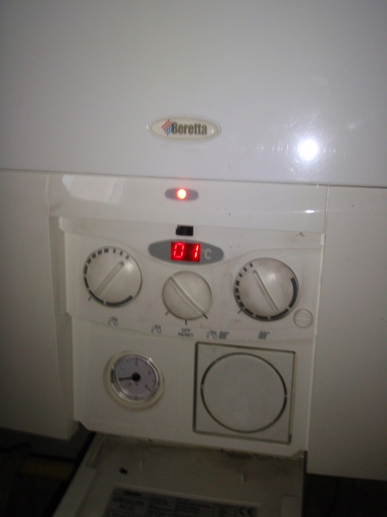

Golos Опубліковано: 28 грудня 2010 Поділитись Опубліковано: 28 грудня 2010 Уважаемые специалисты, нужна помощь Котел Беретта суперэксклюзив 28Квт отключается, выдает ошибку 01. Вызывал сервис - компанию Ваттон, поменяли конденсаторы на плате управления розжигом (как-то так), почистили электрод. Не помогло, говорят будут думать. Боюсь остаться на праздники с нерабочим котлом Может, кто-нибудь сталкивался с подобной проблемой? Посилання на коментар Поділитися на інших сайтах More sharing options...
Теплотехник Опубліковано: 28 грудня 2010 Автор Поділитись Опубліковано: 28 грудня 2010 Котел Беретта суперэксклюзив 28Квт отключается, выдает ошибку 01. Цитата из инструкции: 01 аварийная остановка по пламениОтображается а том случае, когда на этапе розжига или работы горелки будет обнаружено, что она работает неправильно. Причин может быть масса... Можете более детально описать что происходит с котлом при включении... ЗЫ Фазировку меняли? Посилання на коментар Поділитися на інших сайтах More sharing options...
fagot68 Опубліковано: 28 грудня 2010 Поділитись Опубліковано: 28 грудня 2010 Уважаемые специалисты, нужна помощь Котел Беретта суперэксклюзив 28Квт отключается, выдает ошибку 01. Вызывал сервис - компанию Ваттон, поменяли конденсаторы на плате управления розжигом (как-то так), почистили электрод. Не помогло, говорят будут думать. Боюсь остаться на праздники с нерабочим котлом Может, кто-нибудь сталкивался с подобной проблемой? ACF 02-проблема там. зы:там кроме кондёров ещё куча всего разного. зы2:а просто поменять ACF 02? Теплотехник:drinks: Посилання на коментар Поділитися на інших сайтах More sharing options...
Golos Опубліковано: 28 грудня 2010 Поділитись Опубліковано: 28 грудня 2010 Причин может быть масса... Можете более детально описать что происходит с котлом при включении... ЗЫ Фазировку меняли? Фазировку не меняли, котел после перезапуска ведет себя обычно Посилання на коментар Поділитися на інших сайтах More sharing options...
Golos Опубліковано: 28 грудня 2010 Поділитись Опубліковано: 28 грудня 2010 ACF 02-проблема там. зы:там кроме кондёров ещё куча всего разного. зы2:а просто поменять ACF 02? Может и поменять, а че это за хрень такая? Посилання на коментар Поділитися на інших сайтах More sharing options...
fagot68 Опубліковано: 28 грудня 2010 Поділитись Опубліковано: 28 грудня 2010 Эта хрень-маленькая такая платка разжига и контроля пламени.Залита чёрным лаком. 1 Посилання на коментар Поділитися на інших сайтах More sharing options...
Golos Опубліковано: 28 грудня 2010 Поділитись Опубліковано: 28 грудня 2010 Эта хрень-маленькая такая платка разжига и контроля пламени.Залита чёрным лаком. Они как раз в первый визит и поменяли на новую, но ничего не изменилось. Проверили мою - оказалось пересох конденсатор, приехали поменяли на мою отремонтированную - все равно ничего. А их плата, похоже, от долгого хранения тоже в негодность пришла (кондер) Посилання на коментар Поділитися на інших сайтах More sharing options...

Теплотехник Опубліковано: 30 грудня 2010 Автор Поділитись Опубліковано: 30 грудня 2010 Спасибо. Были сегодня из Ваттона - очередная попытка Отрегулировали подачу газа, померили давление в магистрали, сказали на грани фолла. Будем посмотреть... Если ничего не измениться - буду тревожить с Вашего позволения. С уважением. Котёл разжигается, а потом блокируется, или без розжига блокируется? Заземление есть? Какое напряжение между корпусом и "нулём"? Электрод розжига на корпус не бьёт? Чистили электрод розжига? А что "на грани фола"? Давление газа? Какое давление? Посилання на коментар Поділитися на інших сайтах More sharing options...
Golos Опубліковано: 30 грудня 2010 Поділитись Опубліковано: 30 грудня 2010 Котёл разжигается, а потом блокируется, или без розжига блокируется? Заземление есть? Какое напряжение между корпусом и "нулём"? Электрод розжига на корпус не бьёт? Чистили электрод розжига? А что "на грани фола"? Давление газа? Какое давление? Разжигался, работал пол дня, потом выключался - когда не знаю, не сидел возле него все время. Контур заземления есть, они тоже это спрашивали. Напряжение по-моему, никто не мерял Электрод вроде бы чистили. Давление газа в системе 16 (чего-то там), сказали что для котла минимум 15 надо. По газу заметил в этом году и сам что хрень какая-то: по плите заметно. С уважением. Посилання на коментар Поділитися на інших сайтах More sharing options...
fagot68 Опубліковано: 30 грудня 2010 Поділитись Опубліковано: 30 грудня 2010 16 миллибар входящего вполне достаточно.если земля есть ,напряжение 0 -корпус можно не мерять. т.к. клапан иммеет механическую регулировку,то даже при входящем 10 мбар котёл не будет выдавать максимальную свою мощность,но вываливаться в Е01 не будет,ибо мин давление на горелке 1.6 мбар,и котёл при этом устойчиво видит пламя(при нормальной работе электрической и элекронной частей котла). зы: есть ещё много всяких причин для вываливания котла в 01 ошибку..... Посилання на коментар Поділитися на інших сайтах More sharing options...
