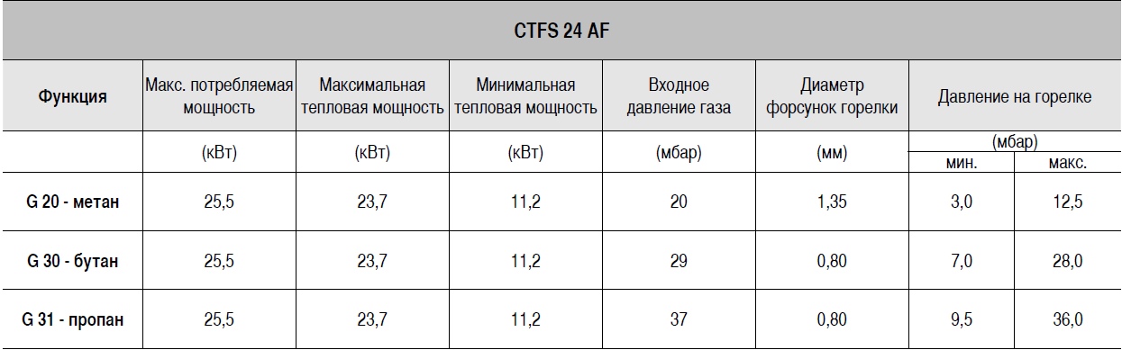

wironna Опубліковано: 3 грудня 2010 Поділитись Опубліковано: 3 грудня 2010 И что? Приехал мастер и что дальше? Микроманометр у него хоть был? Какое давление на форсунках? Что он Вам сказал? P.S. Мне кажется насос Вам без надобности... Ничего у него не было, и ничего он не замерял. Мы сказали, что, может быть, насос еще один нужен, он ответил, - "можно попробовать поставить насос". Потом, читая ответы по теме, перезвонили и сказали, что, может быть, вместо насоса нужно три вентиля еще поставить на те обратки, в которых температура значительно выше остальных, - он сказал, что можно попробовать. Сказал, что приедут в воскресенье, - раньше у них не получится. Скажем, чтобы замерил микроманометром. Как-то все глупо, - поставили котел, теперь, вместо радости, сплошные проблемы, и решать приходится только самим...Но во всем этом хотя бы разбираться нужно... Уже неделю все это, и неизвестно,что будет дальше. Приезжайте к нам, - как видите, работы в нашем городе........ Посилання на коментар Поділитися на інших сайтах More sharing options...

fagot68 Опубліковано: 4 грудня 2010 Поділитись Опубліковано: 4 грудня 2010 wironna,если настройки газа нормальные(мин и макс давления на форсунках соответствуют давлению газа в мануале),перегрев может происходить из-за плохой циркуляции.У вас там полипропиленом паяли,может быть при пайке уголка,тройника часть пластмассы этой попала внутрь трубы,тем самым затрудняя проток,и как следствие "кипение" обменника.Хотя лично у меня был случай-обменник закипел за сутки,но там, правда,"полифосфатный" фильтр ну уж очччень "хорошего" качества поставили. 2 Посилання на коментар Поділитися на інших сайтах More sharing options...
Теплотехник Опубліковано: 4 грудня 2010 Автор Поділитись Опубліковано: 4 грудня 2010 А по каким причинам может происходить перегрев котла? Если у мастера есть микроманометр, то давление мы померяем. А если будет все в порядке с этим, то что еще может быть? Плохой теплосъём. Т.е. тепло которое образовалось в теплообменнике не "забираеться" полностью. Это может быть по причине плохой циркуляции: Забиты фильтра, плохо работает циркуляционный насос (кстати как у Вас в Белоруссии с напряжением 220в?), перекрыты краны на радиаторах, не полностью открылся/закрылся трёхходовой клапан, заужены диаметры труб (в том числе неправильно спаяны, как здесь) и многое другое... Может кто с коллег ещё что нибудь добавит в этот список. Вы послушайте спецов, которые к Вам придут, но не спешите делать выводы. Пусть они Вам опишут проблему своим языком (специалистам на форуме легче будет понять суть проблемы), и варианты устранения, а Вы всю эту инфу киньте сюда, и Вам форумчане помогут разобраться... 1 Посилання на коментар Поділитися на інших сайтах More sharing options...
