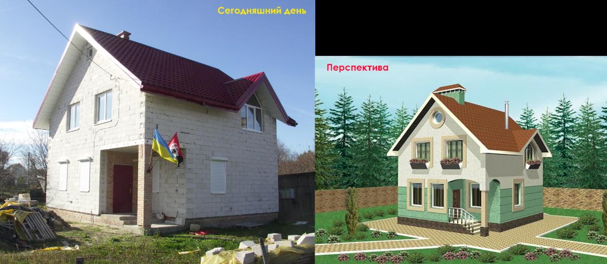

Sergey++ Опубліковано: 1 лютого 2014 Поділитись Опубліковано: 1 лютого 2014 Уважаемые форумчане! Решил купить Nordpeis NI-22. Большое спасибо всем на этом и других форумах вследствие чего выбор пал на эту топку. Если кому-то интересно, то см. файл о муках выбора: от топки LA BRAISE CDP 14кВт до Nordpeis NI-22. Также там есть мнения, размышления, выводы с разных форумов и соответственно разных участников. Надеюсь эта "инфа" будет интересна для многих заинтересованных. Но у меня есть несколько вопросов по установке и облицовки данной топки. Достаточна ли эта топка для моего дома или нужна Nordpeis NI-25 (см.прилагаемые файлы). Как правильно/оптимально олицевать эту топку в указанном месте, с учетом того, что хочу скомбинировать конвекционный и теплоемкий камин. Как правильно организовать/установить дымоход из термо-нержавейки с учетом того, что в перекрытии уже есть проход Д=400мм под сам дымоход, плюс два прохода по 130мм для подачи теплого воздуха на второй этаж. Но на данном этапе в доме нет : 1) Стены между гостиной и кухней (1-й эт.); 2) Нет стены на 2-м эт. между большими комнатами; 3) Нет никакого/кирпичного дымохода для камина. Буду благодарен всем за советы, а особенно конструктивные. p.s. Да совсем забыл, недавно позвонил в одну фирму в Киеве по поводу покупки этой топки NI-22. Но смутила одна вещь. На сайте указана гарантия в 10 лет, а при разговоре сказали, что только 5 лет, и это потому, что цена на неё не высокая и остальное бла-бла-бла. Что скажите.Каминные топки, которые я выбираю.zipУстановка камина_30012014-A4-гориз.pdfУстановка камина_30012014-А4-вертик.pdf Посилання на коментар Поділитися на інших сайтах More sharing options...
