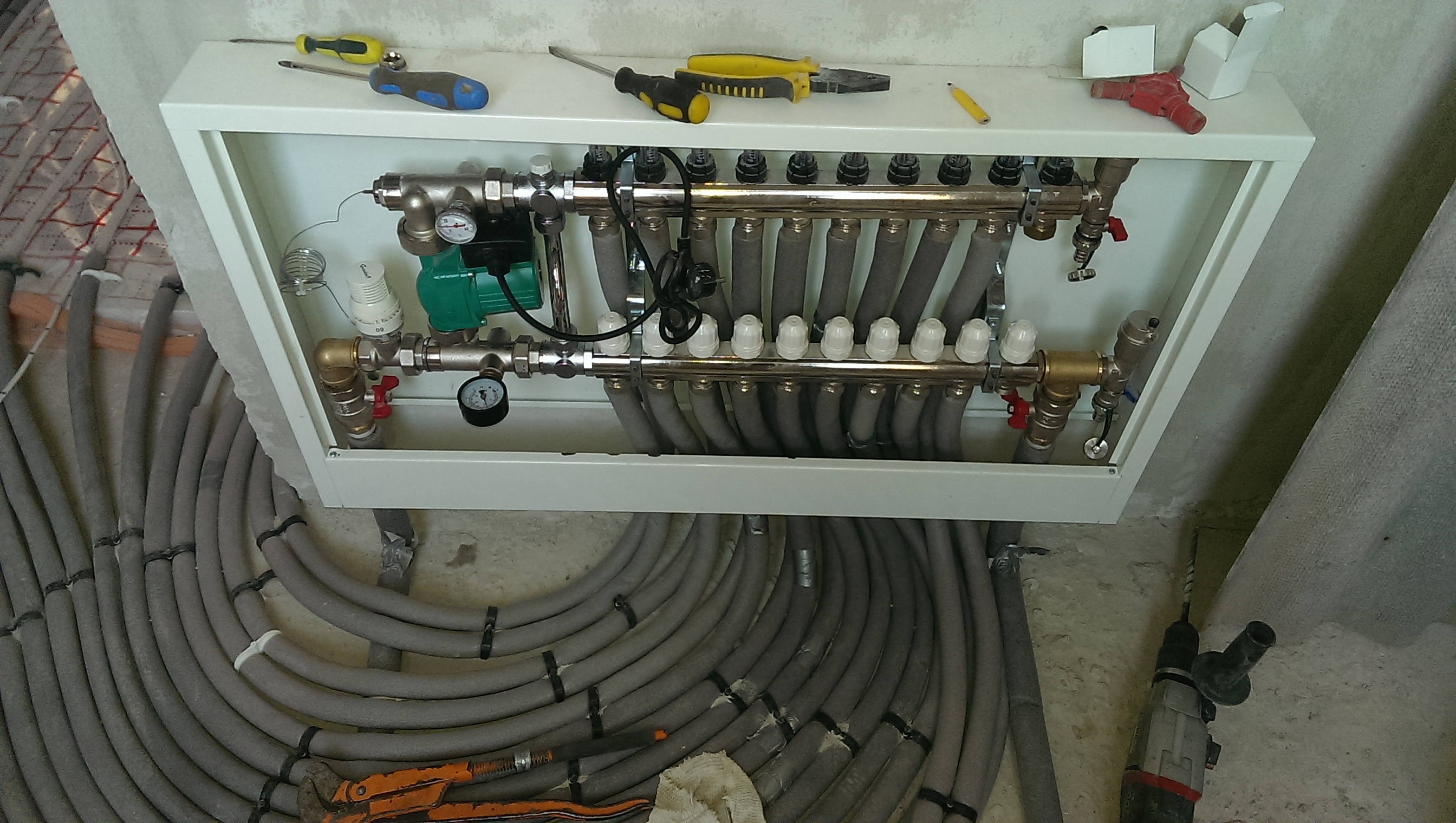

naupv Опубліковано: 22 січня 2015 Поділитись Опубліковано: 22 січня 2015 посоветуйе по нижнему контуру на схеме выше: там СУ+холл+тамбур. СтОит ли разбивать на меньшей длинны? Или оставить как нарисовано - сначала улиткой зайти в СУ (вода будет горячее), а потом улиткой в тамбур\холл (прохладнее) )? Или наоборот - сначала тамбур\холл потом СУ? В СУ еще небольшой радиатор планируется У многих людей возникает ошибочное мнение, если одной трубой развести в смежных не больших помещениях контур, где то будет теплее, где то холоднее. Когда стяжка прогреется и т-ра в доме устаканится, поверьте, вы никакого дискомфорта не почувствуете, везде пол будет одинаков. В вашем случае, я бы придерживался шага 15, повесил бы радиаторы с термоголовками, и делал бы все контура отдельно. 1 Посилання на коментар Поділитися на інших сайтах More sharing options...

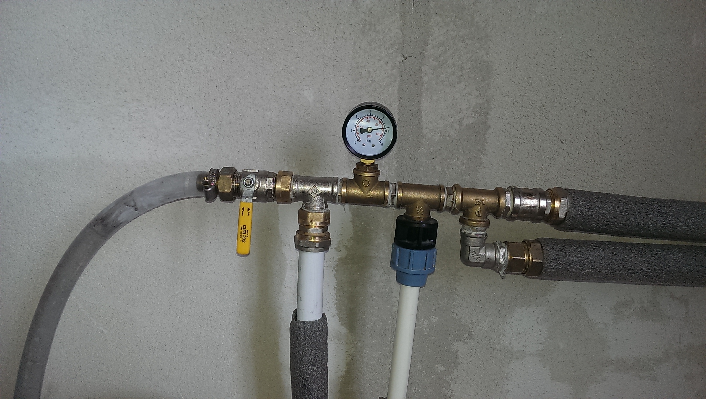

bomberman Опубліковано: 22 січня 2015 Поділитись Опубліковано: 22 січня 2015 можно, каждый контур накачать воздухом, одну сторону полностью закрываете, на второй нипель и накачиваете давление обычным насосом с манометром и можно лить это только для проверки целостности контура? при непосредственной заливке стяжки нет необходимости быть под давлением, так? У многих людей возникает ошибочное мнение, если одной трубой развести в смежных не больших помещениях контур, где то будет теплее, где то холоднее. Когда стяжка прогреется и т-ра в доме устаканится, поверьте, вы никакого дискомфорта не почувствуете, везде пол будет одинаков. В вашем случае, я бы придерживался шага 15, повесил бы радиаторы с термоголовками, и делал бы все контура отдельно. да, действительно думал что будет чувствоваться дискомфорт. Но в основном потому, что читал что даже при укладке змейкой пол якобы прогревается неравномерно. Радиаторы будут с термоголовками.ЕСли контура отдельно - скорее всего большая разница в длине контуров получится. Это не важно? по поводу холивара радиаторы vs ТП vs ТП+радиаторы - у каждого конечно свое мнение. Но я так скажу... тостая кожа человеческих ступней предназначена в том числе для того, чтоб отсекать холод. Это сейчас принято "держать ноги в тепле, а голову в прохладе". Но почему врачи даже рекомендуют летом маленьким детям бегать по асфальту босиком? Ведь кроме массажа стоп, это еще и некоторая закалка. А так получается - привыкнешь ходить босиком по теплому полу, а потом один раз ноги промочил - и слег с Т38. По квартире стараюсь босиком ходить, даже когда чувствую, что в ноги прохладно. А после рабочего дня (ведь день в офисе обутый) как только стал на холодный пол - сразу чихаю Посилання на коментар Поділитися на інших сайтах More sharing options...
naupv Опубліковано: 22 січня 2015 Поділитись Опубліковано: 22 січня 2015 Это не важно? Для этого и придумали расходомеры. Теплый пол это прежде всего не теплый пол, а равномерное распределения тепла по всему объему комнаты. Если только радиаторы, то мы знаем, что теплый воздух поднимается вверх, поэтому мы чувствуем тепло от пояса и выше, ноги у чувствительных людей (я например), ощущают холод. При ТП тепло поднимается вверх и человек находится в зоне с равномерно распределенным теплом. Посилання на коментар Поділитися на інших сайтах More sharing options...

bomberman Опубліковано: 23 січня 2015 Поділитись Опубліковано: 23 січня 2015 можно, каждый контур накачать воздухом, одну сторону полностью закрываете, на второй нипель и накачиваете давление обычным насосом с манометром и можно лить это только для проверки целостности контура? при непосредственной заливке стяжки нет необходимости быть под давлением, так? сам себе отвечу - на другом форуме нашел рекомендацию при заливке труб стяжкой лучше прессовать воздухом. Сразу будет видно, где трубу повредили в процессе заливки. При высыхании стяжки долго стояли в некоторых местах мокрые пятна, вот и думай, что это - сохнет или сочится. ps: а вот спасибо себе нельзя поставить 1 Посилання на коментар Поділитися на інших сайтах More sharing options...
Prinyk Опубліковано: 23 січня 2015 Автор Поділитись Опубліковано: 23 січня 2015 это только для проверки целостности контура? при непосредственной заливке стяжки нет необходимости быть под давлением, так? чет не увидел этот вопрос, лучше под давлением, хоть водой, хоть воздухом, просто если Вы зальете и улупит мороз то конечно только воздухом, но многие ничего не проверяют и льют, я закачивал водой так как сразу ставил коллектор и накачивал давление прям на котле 2,5 атмосфера, заливку делал когда полностью вся система была собрана Посилання на коментар Поділитися на інших сайтах More sharing options...
StNick Опубліковано: 23 січня 2015 Поділитись Опубліковано: 23 січня 2015 заливку делал когда полностью вся система была собрана Я вот тоже хотел бы так сделать, можно ведь без наличия котла? Посилання на коментар Поділитися на інших сайтах More sharing options...

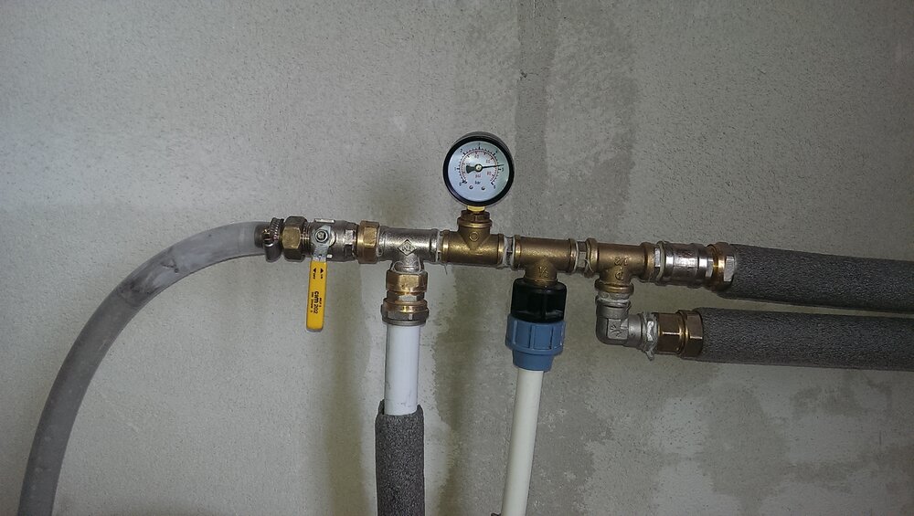

naupv Опубліковано: 23 січня 2015 Поділитись Опубліковано: 23 січня 2015 Я вот тоже хотел бы так сделать, можно ведь без наличия котла? Конечно. Вы пока захотите делать, уже и тепло будет, можно и водой опрессовывать. Обратите внимание, на коллекторе вместо термометра стоит манометр, само место закачки воздуха, проверка сразу ГВС, ХВС, РЦ, ТП, радиаторы. Посилання на коментар Поділитися на інших сайтах More sharing options...
Prinyk Опубліковано: 23 січня 2015 Автор Поділитись Опубліковано: 23 січня 2015 Я вот тоже хотел бы так сделать, можно ведь без наличия котла? я делал с котлом, проще всего, можно и без котла конечно, водой - с одной стороны закрываете кран а с другой присоединяете шланг и погружным насосом с бидона накачиваете давление, когда накачали перекрываете другой кран, воздухом проще - с другой стороны нипель и насосом качаем Посилання на коментар Поділитися на інших сайтах More sharing options...
