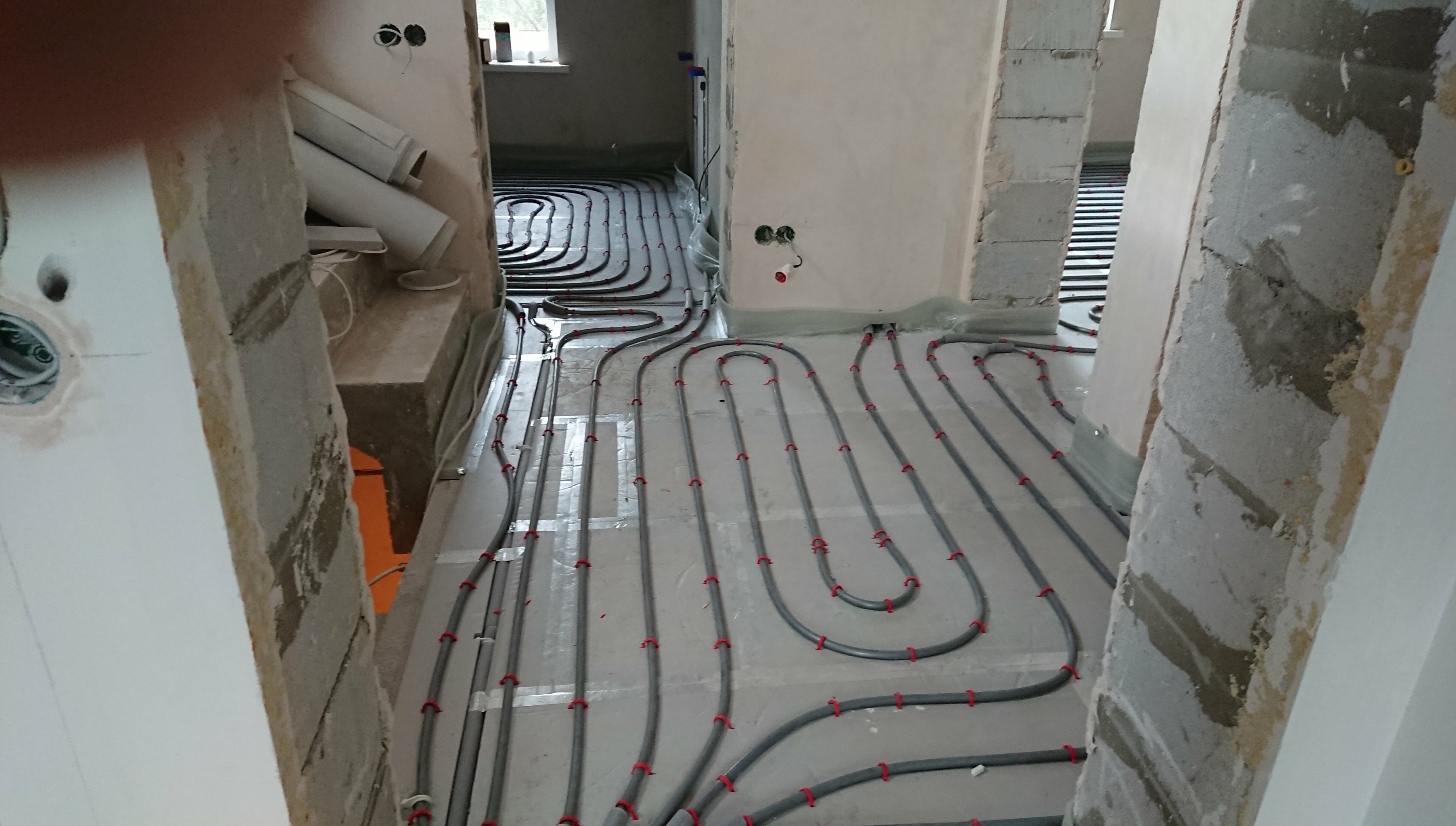

У мене в проємах заведена петля. Мотав Сергей84, при намотці це не проговорювалось. Також цікаво чому не радять так робити, бо якихось проблем через цю петлю немає.
Порожки, демпферні шви через поріг - це все ймовірність пошкодити трубу.
Якщо впевнені, що пропильнуєте ці питання - монтуйте як завгодно.
