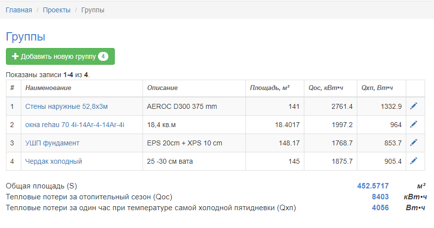

newbee2020 Опубліковано: 15 квітня 2023 Поділитись Опубліковано: 15 квітня 2023 (змінено) 1 час назад, Сергей 31 сказал: Нужно, главное как? нічого супер складного, дві години часу. визначаємо матеріал і площу огороджувальних конструкцій (фундамент вікна стіни дах), забиваємо це все діло в спецкалькулятор (типу смарткалк.ру), виставляємо свій регіон і маємо результат. єдине, що з вентиляцією складніше, але для базового розрахунку воно не треба. вийде щось типу такого, це мій будинок 120 квм один поверх. стіни без утеплення Змінено 15 квітня 2023 користувачем newbee2020 Посилання на коментар Поділитися на інших сайтах More sharing options...

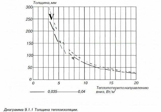

Куркуль Опубліковано: 8 липня 2023 Поділитись Опубліковано: 8 липня 2023 Підкажіть будь ласка чи потрібно для теплої підлоги 2 поверху (перекриття - пустотілі плити 22см ) робити шар з піностиролу? Якщо так, то чи буде достатньо 1-2см? Посилання на коментар Поділитися на інших сайтах More sharing options...
Сергей 31 Опубліковано: 8 липня 2023 Поділитись Опубліковано: 8 липня 2023 Для крепления трубы на горпуны постаточно ЭППС 20 мм. Если высоты мало можно на пенофол и вязать трубу к сетке хомутами. 1 1 Посилання на коментар Поділитися на інших сайтах More sharing options...
Куркуль Опубліковано: 8 липня 2023 Поділитись Опубліковано: 8 липня 2023 3 години тому, Сергей 31 сказав: Для крепления трубы на горпуны постаточно ЭППС 20 мм. Если высоты мало можно на пенофол и вязать трубу к сетке хомутами. А як щодо ізоляції стяжки від пилити перекриття? Це правильно, чи потрібно навпаки плиту використовувати як додатковий аккумулятор енергії? Посилання на коментар Поділитися на інших сайтах More sharing options...
Сергей 31 Опубліковано: 8 липня 2023 Поділитись Опубліковано: 8 липня 2023 3 минуты назад, Куркуль сказал: Це правильно, чи потрібно навпаки плиту використовувати як додатковий аккумулятор енергії? Сомнительный аккумулятор получится, тепло в любом случае стремится вверх. 1 Посилання на коментар Поділитися на інших сайтах More sharing options...

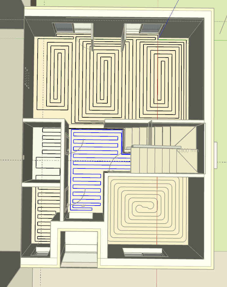

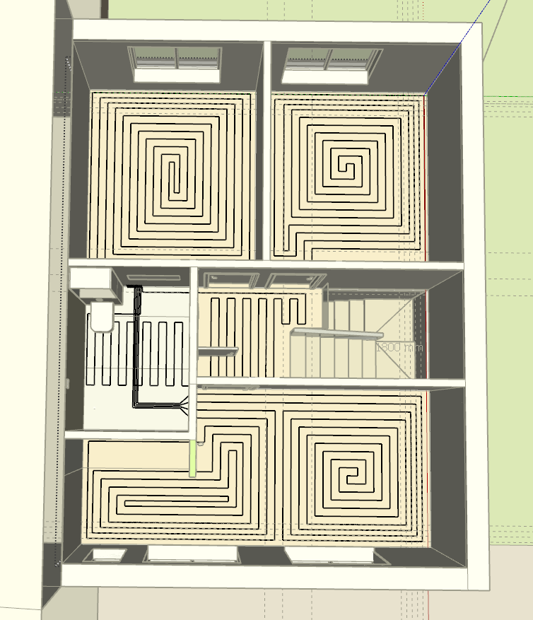

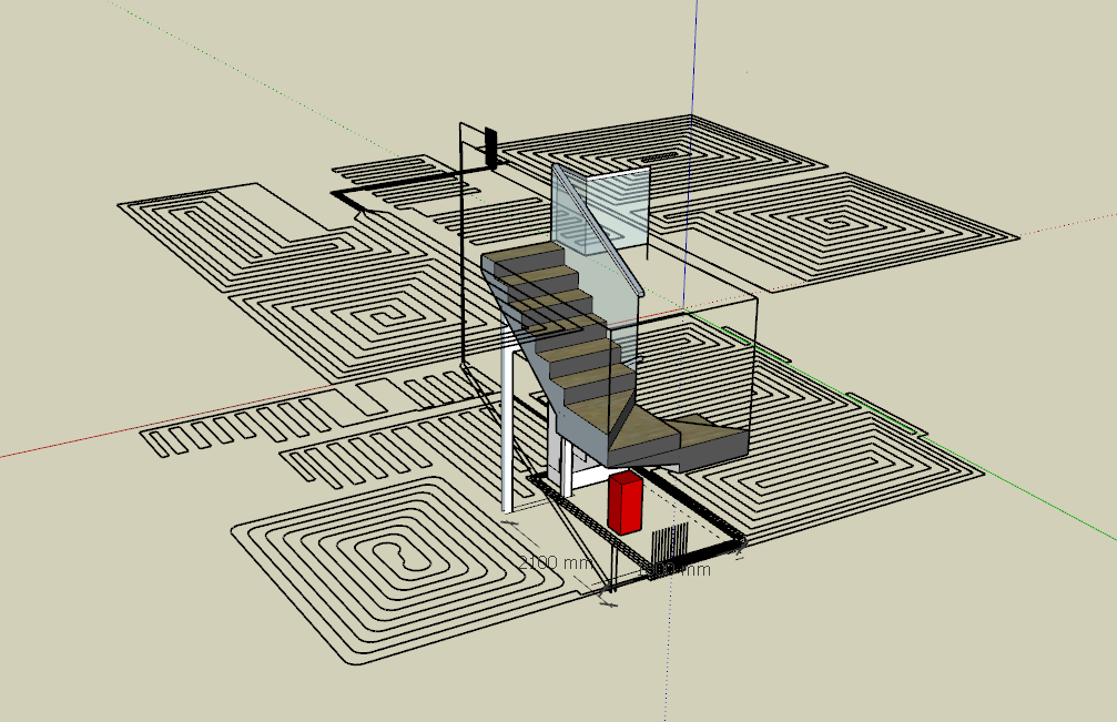

Куркуль Опубліковано: 19 липня 2023 Поділитись Опубліковано: 19 липня 2023 (змінено) Ітак, покритикуйте, або похваліть, такий проект ТП для 2 поверхів: Контури 1 поверху (6шт): кухня-зал(24м2): 50м+67м+66м гостьова кімната/кабінет(10м2): 66мм коридор(7м2): 54м санвузол + кладовка/гардеробна (3,2м2+3,2м2): 48м. Крок укладки 150, а біля зовнішеніх стін по кілька витків 100. При цьому кухня-зал і коридор це єдиний простір без дверей, тому доведеться там тримати єдину температуру. 2 поверх - 5 контурів: Дитячі (по 11,7м2) 85м і 80м Спальня (17м2)67+60м Ванна(5,4м2) + коридор(3,7м2) 42м Електрокотел і колектор 1 поверху під сходами, для колектору 2 поверху знайшлося місце лише під майбутнім умивальником 2 поверху (бо спочатку планував на 2 поверх радіатори). Колектори хочу підключити паралельно і на пряму до котла. Загальна схема виглядає так: Від котла до колектору 2 поверху в одну сторону 11м. Питання: якою трубою і якого діаметру прокласти цю трасу? чи не будуть контури першого поверху черех їхню близкість і коротші контури залишати 2 поверх без достатнього напору? (якщо так, то чи варто зробити для дитячих замість 2 контутів зробити 3, по півтора на кімнату?) Змінено 19 липня 2023 користувачем Куркуль Посилання на коментар Поділитися на інших сайтах More sharing options...
Сергей 31 Опубліковано: 20 липня 2023 Поділитись Опубліковано: 20 липня 2023 8 часов назад, Куркуль сказал: Питання: якою трубою і якого діаметру прокласти цю трасу? Берем мощность теплого пола от конкретного коллектора. К примеру 10 кВт. С дельтой 10 град. (Т1/Т2) это аксиома для теплого пола. Получаем литры в час л/час. 10000/10/1.163= 860 л/час. С температурным режимом 45/35 (если везде плитка), открываем "Таблицы Шевелева". Получаем внутренний диаметр 22 мм v=0.628 м/сек. R= 330 Па/м. при 25 мм. v=0.487 м/сек. R= 183 Па/м. Желательно получить на стояке v (скорость) до 0,8 метров секунду, и R сопротивление до 300 Па/м. 1 1 Посилання на коментар Поділитися на інших сайтах More sharing options...
Куркуль Опубліковано: 20 липня 2023 Поділитись Опубліковано: 20 липня 2023 Але якщо на котлі вихід 3/4 то виходить немає сенсу ставити трубу товщу 25 металопласту. Хіба що якщо все ж не заведеться все на котловому насосі і потрібно буде додавати гідрострілку. Посилання на коментар Поділитися на інших сайтах More sharing options...
Dendnepr Опубліковано: 20 липня 2023 Поділитись Опубліковано: 20 липня 2023 2 часа назад, Куркуль сказал: Але якщо на котлі вихід 3/4 то виходить немає сенсу ставити трубу товщу 25 металопласту. Хіба що якщо все ж не заведеться все на котловому насосі і потрібно буде додавати гідрострілку. почему? 3/4 єто локальное заужение. а общее сопротивление контура это и локальное заужение (выход котла, кран, фильтр) так и сопротивление тренич о стенки трубы. И тут такая зависимость, что в трубе большего диаметра скорость меньше и сопротивление протока меньше - насосу легче качать. Соответсвенно чем диаметр больше, тем скорость потока больше и тем больше сопротивление. Чем длиннее трасса -тем сильнее заметно. У меня трасса 32 трубой - полипропилен (базальт какойто - для горячей воды) Посилання на коментар Поділитися на інших сайтах More sharing options...
Сергей 31 Опубліковано: 20 липня 2023 Поділитись Опубліковано: 20 липня 2023 7 часов назад, Куркуль сказал: потрібно буде додавати гідрострілку. Два этажа ТП. В Вашем случае ГС в любом случае по умолчанию, (аксиома). Пересчитать систему можно ли обойтись без ГС у Вас нет ни знаний ни желания. 1 Посилання на коментар Поділитися на інших сайтах More sharing options...
