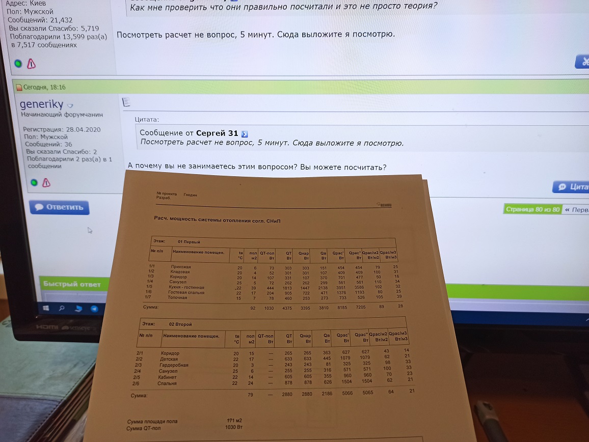

generiky Опубліковано: 26 березня 2021 Поділитись Опубліковано: 26 березня 2021 Важнее, на мой взгляд, покроет ли теплый пол без изоляции теплопотери первого этажа? Не теплотехник и не специалист. Но сделал такой простой вывод. Сейчас я имею суммарно 190м2 отапливаемой площади включая подвал. Первый этаж где хочу теплые полы примерно 60-65м2. Система отопления от застройщика радиаторная. Суммарная мощность радиаторов по паспорту 6кВт но это при условии 90-95С теплоносителе на подачу. По факту подаю 60-65С а это дает в половину меньшую мощность 3,5кВт. При это работает батарея не больше 6 часов в сутки. Так как за 30 минут нагревает при такой мощности и термостат отрубается. Сделал вывод что теплый пол более инерционная система и всегда работает в одном режиме давай при моей площади те же кВт. Прогрев будет более мягкий и стабильный. На случай лютых морозов могу растопить 14кВт камин, добавить пару конвекторов из. В подвале увеличить мощность отопительных приборов при учете что подвал тоже утеплен и имеет низкие теплопотери. В целом судя по расходам газа и мощности отопления теплопотери дома я так понял на уровне 50-65Втм2 Добавлено через 1 минуту Таки совсем случайно я каждый год делаю по Киеву 7-8 000 м2 стяжек.Если рядом делаю большой объект,то могу взять в работу и маленькие объёмы,от 30 м2. Добавлено через 5 минут У Вас хороший запас по высоте,я бы кинул 5 см ЭППСа.Но полусухая стяжка не совсем правильный выбор,у неё низкий коэффициент теплопроводности,поэтому она предназначена для звуко и теплоизоляционных стяжек в межэтажных перекрытиях. 50-60м2 уже что-то для Вас? где я могу с вашими услугами и ценами ознакомиться? Посилання на коментар Поділитися на інших сайтах More sharing options...
Сергей 31 Опубліковано: 26 березня 2021 Поділитись Опубліковано: 26 березня 2021 В целом судя по расходам газа и мощности отопления теплопотери дома я так понял на уровне 50-65Втм2 Может проще пересчитать теплопотери? Посилання на коментар Поділитися на інших сайтах More sharing options...
generiky Опубліковано: 26 березня 2021 Поділитись Опубліковано: 26 березня 2021 Может проще пересчитать теплопотери? Может. Где и как правильно посчитать? Посилання на коментар Поділитися на інших сайтах More sharing options...
Сергей 31 Опубліковано: 26 березня 2021 Поділитись Опубліковано: 26 березня 2021 Может. Где и как правильно посчитать? Зимой и я бы Вам под настроение посчитал. Сейчас, на любой сантех. фирме где есть проектировщик. Думаю, гривен за 300 договоритесь. Посилання на коментар Поділитися на інших сайтах More sharing options...
generiky Опубліковано: 26 березня 2021 Поділитись Опубліковано: 26 березня 2021 Зимой и я бы Вам под настроение посчитал. Сейчас, на любой сантех. фирме где есть проектировщик. Думаю, гривен за 300 договоритесь. Как мне проверить что они правильно посчитали и это не просто теория? Возьмет он 300-1000-2000 грн не важно. Какой-то на любом попавшемся сайте калькулятор зафигачит туда какие-то данные оно ему выдаст что-то и он скажет вот!))) Как я пойму что это точный расчет а не +20Вт/м2? Посилання на коментар Поділитися на інших сайтах More sharing options...
Сергей 31 Опубліковано: 26 березня 2021 Поділитись Опубліковано: 26 березня 2021 Как мне проверить что они правильно посчитали и это не просто теория? Посмотреть расчет не вопрос, 5 минут. Сюда выложите я посмотрю. Посилання на коментар Поділитися на інших сайтах More sharing options...
generiky Опубліковано: 26 березня 2021 Поділитись Опубліковано: 26 березня 2021 Посмотреть расчет не вопрос, 5 минут. Сюда выложите я посмотрю. А почему вы не занимаетесь этим вопросом? Вы можете посчитать? Посилання на коментар Поділитися на інших сайтах More sharing options...
Сергей 31 Опубліковано: 26 березня 2021 Поділитись Опубліковано: 26 березня 2021 А почему вы не занимаетесь этим вопросом? Вы можете посчитать? Сейчас занят, вечером сижу считаю, днем еду собираю, что насчитал. Посилання на коментар Поділитися на інших сайтах More sharing options...
generiky Опубліковано: 26 березня 2021 Поділитись Опубліковано: 26 березня 2021 Сейчас занят, вечером сижу считаю, днем еду собираю, что насчитал. Но это не мой дом на фото) Посилання на коментар Поділитися на інших сайтах More sharing options...
Сергей 31 Опубліковано: 26 березня 2021 Поділитись Опубліковано: 26 березня 2021 Но это не мой дом на фото) Нет, не Ваш. Хотя дома в основной своей массе похожи. Посилання на коментар Поділитися на інших сайтах More sharing options...
generiky Опубліковано: 26 березня 2021 Поділитись Опубліковано: 26 березня 2021 Нет, не Ваш. Хотя дома в основной своей массе похожи. Какой пирог стен у дома? Посилання на коментар Поділитися на інших сайтах More sharing options...
Сергей 31 Опубліковано: 26 березня 2021 Поділитись Опубліковано: 26 березня 2021 250 мм. кирпич М100. 150мм- ППС. 120мм. клинкер. Посилання на коментар Поділитися на інших сайтах More sharing options...
