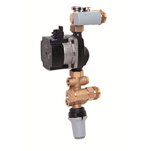

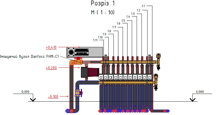

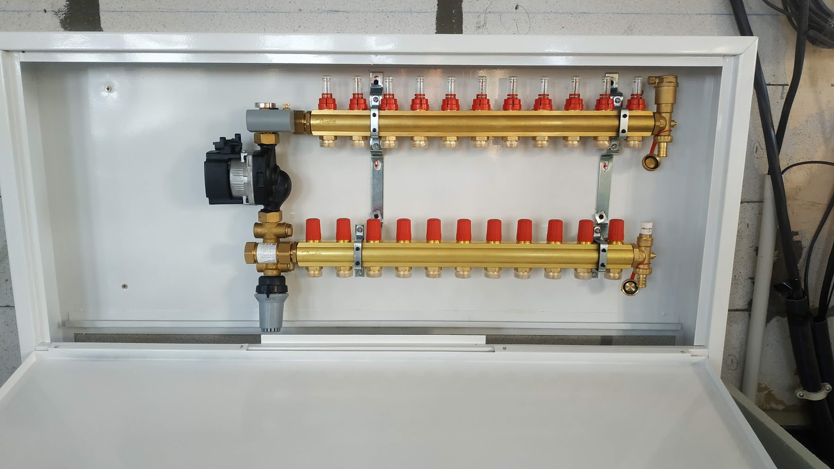

Hohotun Опубліковано: 17 січня 2021 Поділитись Опубліковано: 17 січня 2021 Добрый вечер, наконец то начали собирать теплый пол. Появился вопрос по магистральным линиям от котла. Выход с котла 3/4" подача до коллектора 1" через краны 1" ( по проекту) вход в смесительный узел 1/2"??? 1. Какие все таки магистрали делать? Логично 3/4 через кран с переходом на 1/2" 2. Нужны ли краны между смесительным узлом и коллектором ( по инструкции Danfoss) Посилання на коментар Поділитися на інших сайтах More sharing options...
naupv Опубліковано: 19 січня 2021 Поділитись Опубліковано: 19 січня 2021 Добрый вечер, наконец то начали собирать теплый пол. Появился вопрос по магистральным линиям от котла. Выход с котла 3/4" подача до коллектора 1" через краны 1" ( по проекту) вход в смесительный узел 1/2"??? 1. Какие все таки магистрали делать? Логично 3/4 через кран с переходом на 1/2" 2. Нужны ли краны между смесительным узлом и коллектором ( по инструкции Danfoss) 1. мин 3/4. Про 1/2 не понял. Сколько контуров у вас? 2.Не обязательно, верхняя и нижняя балки перекрываются каждым контуром. Посилання на коментар Поділитися на інших сайтах More sharing options...
Hohotun Опубліковано: 19 січня 2021 Поділитись Опубліковано: 19 січня 2021 1. мин 3/4. Про 1/2 не понял. Сколько контуров у вас? В смесительном узле FHF-C1 вход выход 1/2", контуров 11, Посилання на коментар Поділитися на інших сайтах More sharing options...
naupv Опубліковано: 19 січня 2021 Поділитись Опубліковано: 19 січня 2021 Рассмотрел. действительно 1/2. Я такое еще у Упонора видел. Будете подключать 1/2. На смс узел нужен мануал, на сколько рассчитан узел. может в линейке есть с бОльшими отверстиями. 1/2 на 11 контуров, как-то даже логически стремно. Хотя местные потери на фитингах и арматуре не велики. 1 Посилання на коментар Поділитися на інших сайтах More sharing options...
Hohotun Опубліковано: 20 січня 2021 Поділитись Опубліковано: 20 січня 2021 Рассмотрел. действительно 1/2. Я такое еще у Упонора видел. Будете подключать 1/2. На смс узел нужен мануал, на сколько рассчитан узел. может в линейке есть с бОльшими отверстиями. 1/2 на 11 контуров, как-то даже логически стремно. Хотя местные потери на фитингах и арматуре не велики. По мануалу подключение однаковое Ивот еще вопрос, на насосе смесительного узла есть коннектор который, как я понимаю подает сигнал на включение котла. Он подключается в комутационное устройство или напряму к котлу, где взять такой коннектор (в комлекте не нашел)FHM-Cx_VDULF950.pdf Посилання на коментар Поділитися на інших сайтах More sharing options...

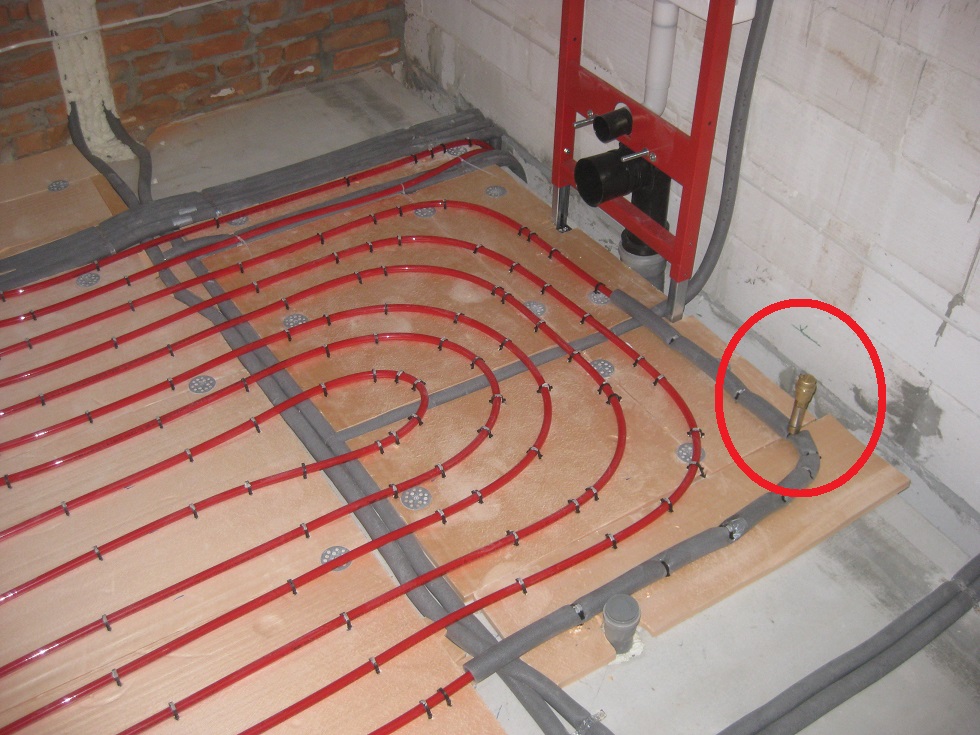

labuda Опубліковано: 8 лютого 2021 Поділитись Опубліковано: 8 лютого 2021 Подскажите, пожалуйста, какие перепады уровня при укладке трубы допустимы. Что будет если перепад в отдельных местах 2-3 см? Если такой перепад критичен, то как делать теплый пол в душевой зоне, где уровень стяжки будет ниже остального пола Посилання на коментар Поділитися на інших сайтах More sharing options...
Сергей 31 Опубліковано: 8 лютого 2021 Поділитись Опубліковано: 8 лютого 2021 Подскажите, пожалуйста, какие перепады уровня при укладке трубы допустимы. Что будет если перепад в отдельных местах 2-3 см? Если такой перепад критичен, то как делать теплый пол в душевой зоне, где уровень стяжки будет ниже остального пола Перепады не страшны, следите за воздухоуданением из трубы, избегайте карманов из трубы вверх. Если такие места получаются то ставить воздухоотводчик или сознавать, что в таких местах вероятно завоздушивание. 1 Посилання на коментар Поділитися на інших сайтах More sharing options...
Vikctor Опубліковано: 8 лютого 2021 Поділитись Опубліковано: 8 лютого 2021 ...избегайте карманов из трубы вверх. Если такие места получаются то ставить воздухоотводчик или сознавать, что в таких местах вероятно завоздушивание. Просто офигенный совет. Человеку сразу всё понятно стало. Так и скажет мастерам - ставьте воздухоодводчик прямо в пол, где есть загиб трубы вверх. Мне так на форуме сказали, что торчащий над плиткой в душевой воздухоотводчик это вполне феншуйно... П.С.: ни разу до сих пор не встречал уникума, который не сумел бы развоздушить ветки ТП... 2 Посилання на коментар Поділитися на інших сайтах More sharing options...
Сергей 31 Опубліковано: 8 лютого 2021 Поділитись Опубліковано: 8 лютого 2021 П.С.: ни разу до сих пор не встречал уникума, который не сумел бы развоздушить ветки ТП... Уникум это заказчик который должен уметь развоздушивать петли теплого пола? Посилання на коментар Поділитися на інших сайтах More sharing options...
Vikctor Опубліковано: 8 лютого 2021 Поділитись Опубліковано: 8 лютого 2021 Уникум это заказчик который должен уметь развоздушивать петли теплого пола? Да пофигу кто. Рано или поздно и сам заказчик сумеет развоздушить, когда припрёт. Посилання на коментар Поділитися на інших сайтах More sharing options...
Сергей 31 Опубліковано: 8 лютого 2021 Поділитись Опубліковано: 8 лютого 2021 Да пофигу кто. Рано или поздно и сам заказчик сумеет развоздушить, когда припрёт. У меня нет возможности сказать такое моим заказчикам. Некоторым, а точнее людям которые отвечают за их дома, сказать такое просто не безопасно. А остальным, при завоздушивании, если заказчик не захочет этим заниматься, то придется ехать развоздушивать бесплатно. Если при монтаже теплого пола есть возможность не создавать мест завоздушиваний то зачем это делать специально? Если по конструктиву дома не избежать таких мест, то как минимум нужно предупредить об этом заказчика. Посилання на коментар Поділитися на інших сайтах More sharing options...
Vikctor Опубліковано: 8 лютого 2021 Поділитись Опубліковано: 8 лютого 2021 У меня нет возможности сказать такое моим заказчикам. Некоторым, а точнее людям которые отвечают за их дома, сказать такое просто не безопасно. А остальным, при завоздушивании, если заказчик не захочет этим заниматься, то придется ехать развоздушивать бесплатно. Если при монтаже теплого пола есть возможность не создавать мест завоздушиваний то зачем это делать специально? Если по конструктиву дома не избежать таких мест, то как минимум нужно предупредить об этом заказчика. Т.е. воздухоотводчик торчащий из пола или стены? Прекрасный выбор. Посилання на коментар Поділитися на інших сайтах More sharing options...
Сергей 31 Опубліковано: 8 лютого 2021 Поділитись Опубліковано: 8 лютого 2021 Т.е. воздухоотводчик торчащий из пола или стены? Прекрасный выбор. Я на недавнем своем примере покажу. Коллектор теплого пола в подвале, одна из петель пола на 3-м этаже. Все что выше написал сказал заказчику, заказчик выбрал воздухоотводчик. В результате воздухоотводчик успешно замуровали и забыли о нем, а завоздушивание этой петли стало проблемой. Эта фотка сняла с меня подозрения о некачественной работе, а устройство доступа к воздухоотводчику решило проблему. Посилання на коментар Поділитися на інших сайтах More sharing options...
Dendnepr Опубліковано: 8 лютого 2021 Поділитись Опубліковано: 8 лютого 2021 мне кажется, что такие решения нужно в стену прятать. выводить трубу в стену и там в ящичке прятать развоздушиватель. и эстетичнее и в стяжке соединений нет Посилання на коментар Поділитися на інших сайтах More sharing options...
Vikctor Опубліковано: 8 лютого 2021 Поділитись Опубліковано: 8 лютого 2021 Я на недавнем своем примере покажу. Коллектор теплого пола в подвале, одна из петель пола на 3-м этаже. Все что выше написал сказал заказчику, заказчик выбрал воздухоотводчик. В результате воздухоотводчик успешно замуровали и забыли о нем, а завоздушивание этой петли стало проблемой. Эта фотка сняла с меня подозрения о некачественной работе, а устройство доступа к воздухоотводчику решило проблему. Блестящее решение. 4 Посилання на коментар Поділитися на інших сайтах More sharing options...
Dendnepr Опубліковано: 8 лютого 2021 Поділитись Опубліковано: 8 лютого 2021 мне кажется, что такие решения нужно в стену прятать. выводить трубу в стену и там в ящичке прятать развоздушиватель. и эстетичнее и в стяжке соединений нет вот так и в коробочку. вроде, как стандартное решение, если контур теплого пола выше коллектора. можо, если надо, и РТЛ головку поставить. у отца так и реализовано в санузле второго этажа Посилання на коментар Поділитися на інших сайтах More sharing options...
