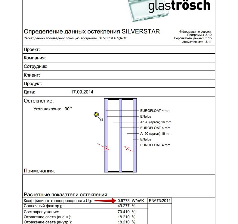

рама вікон Rehau Geneo 13м2 (Uf=0,99 Вт/м²K / Rf**=1,01 м²K/Вт)
склопакети 4i-16ar-4-16ar-4i: 42м2 (не спутайте U и R коеффициенты, внизу на данных стеклопакета U, вы насколько помню оперируете коэффициентом R)

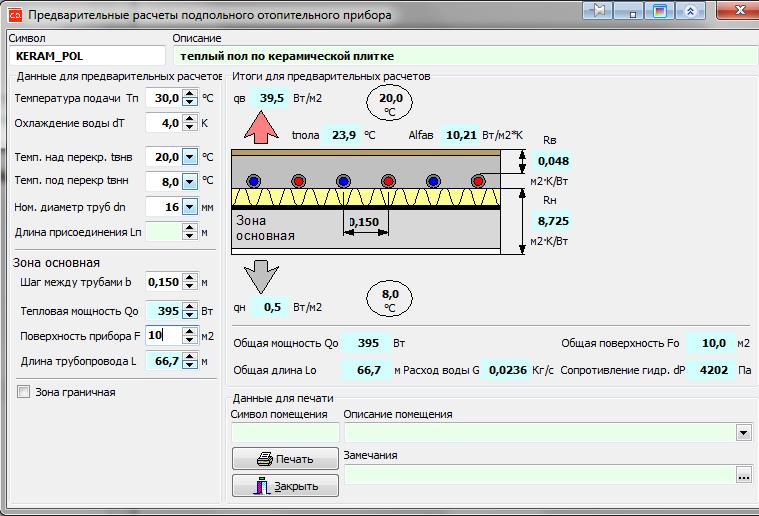

Чтобы проверить первоначальный расчёт УШП под каркасником:
Один из моих заказчиков установил на электрокотел отдельно счетчик, накладной.

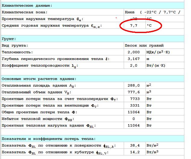

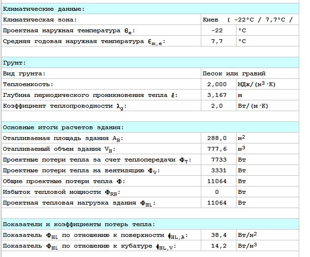

Хотите сделать мне расчет
полный по помещениям нет, но "укрупненный" уже нарисовался, единственно, что я посчитал, утепление стен 100% минватой.
Расчет произведен по европейским нормам, программа Санком ОЗЦ 5,0
теплопотери - 38,4 ват/м.кв, это с учетом вентиляции кратности 0,3 от объема и при температуре -22 С за бортом - очень современный утепленный дом, респект.
Теперь предварительные параметры ТП:
-для поддержания в помещении 20 С: Тпод=30 С;Тобр=26 С; Тпов=24;

вы не туда смотрите, вторая строчка снизу. то что вы показываете - среднегодовая температура для Киева
Ой ли? :) Мож лучше за ОП.
Только как параметр среднегодовой температуры влияет на моментальные теплопотери при -22 не понимаю :)
Он наверное нужен для расчета потерь за отопительный сезон...
Я не знаю, что там считает прога, но каким боком среднегодовая температура к теплопотерям.
Для Киева минус 0,6 гр. за ОП.
Видимо там есть еще возможность расчета среднегодовых теплопотерь.
я тоже не знаю, не программировал, думаю, какая-то задумка присутствует.
ХЗ чего она считает.:unknown:
Я привык на листочке карандашиком. :D
возможно как-то влияет на теплоусвоение грунта, здания, на температуру грунта под здание
а карандашиком - это харашо:\"\":
