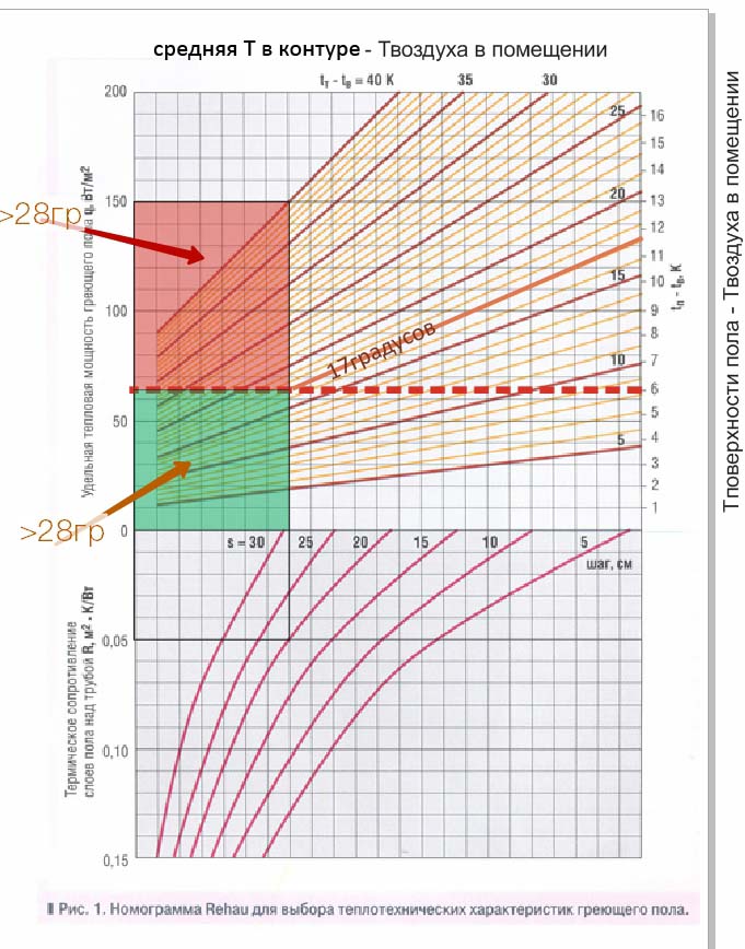

Dmode Опубліковано: 30 січня 2015 Поділитись Опубліковано: 30 січня 2015 (змінено) Что происходит в доме только с ТП, приходиться поднимать температуру подачи и вот у некоторых она и доходит до 35-45градусов. Соответственно температура поверхности пола может доходит до 40, вопрос -замерзнете, будет тепло- конечно да! Это Вы описали пример, в котором нельзя отопить только ТП, без превышения 27-28 градусов температуры поверхности пола, поскольку возможности теплоотдачи пола ограничены. Добавить необходимое к-во утепления и превышения не будет. Пинайте! Зачем, можно просто объяснить. Для облегчения понимания вот номмограма от Rehau. Исходные данные следующие. Т поверхности пола не должна превышать 28гр Т вохдуха в помещении - 22гр Бетонная стяжка с R=0.05 Шаг контура ТП принимаем 200мм Далее проводим отсекающую красную пунктирную линию на графике (Т поверхности пола - Т вохдуха в помещении) = 28 - 22= 6градусов Теперь мы видим, что в зоне обозначенной красным прямоугольником, условие 28-22 не выполняется, соответственно температура поверхности пола будет выше 28 градусов, что нам не подходит и мы этот сегмент отбрасываем. Но в зеленой зоне условие 28-22 выполняется, соответсвенно смотрим какую макс. излучательную способность может иметь ТП в этом сегменте. Данная излучательная способность составляет от 10Вт/м2 до где-то 63Вт/м2, при условии что разница между "средней Т в змеевике" и "Т воздуха" будут в границах от 5гр до 17гр. Если максимальная разница между "средней Т в змеевике" и "Т воздуха" = 17гр, то средняя температура в змеевике 17гр+22гр=39гр. Принимаем дельту между подачей и обраткой в 5 гр, для средних 39гр получаем 39+5/2=42,5гр температура подачи и 39-5/2=36,5гр температура обратки. Делаем главный вывод, при вышеописанных условиях не превышая 28гр на поверхности пола, мы сможем снять с него максимум 63Вт на м2. Далее берем теплопотери нашего дома, допустим это будет кирпичный слабоутепленный дом 100м2, с теплопотерями 10кВт при -25 за бортом, тоесть грубо 100Вт/м2. Полезная поверхность греющего пола пусть будет в нем несколько меньше, скажем 80%, тоесть 80м2. Чтобы отопить такой дом только ТП, мы должны покрыть его теплопотери, имея 80м2 излучающей поверхности. Тоесть мы должны отдать с одного м2 ТП 10000Вт/80м2=125Вт Сравниваем с тем сколько мы можем снять с нашего пола не превышая температуры его поверхности 28гр, а это величина в 63Вт/м2 Теперь, застройщик подумает, а что-же ему делать? И проверит склолько может отдать его пол с 80м2 при 63Вт/м2, а это равно 5кВт. Следовательно если уменьшить теплопотери дома при температуре -25 до 5кВт или менее, то ТП справится с отоплением, без превышения 28гр порога. Поэтому утеплившись у него все получиться. Учитывая цены на энергоносители, строить дома с теплопотерями более 50Вт/м2 в последнее время становиться дурным тоном. Мой показатель теплопотерь - около 35Вт/м2 при -25 за бортом. Все. Змінено 30 січня 2015 користувачем Dmode 3 Посилання на коментар Поділитися на інших сайтах More sharing options...
Профессионал Опубліковано: 30 січня 2015 Поділитись Опубліковано: 30 січня 2015 Это Вы описали пример, в котором нельзя отопить только ТП, без превышения 27-28 градусов температуры поверхности пола, поскольку возможности теплоотдачи пола ограничены. Добавить необходимое к-во утепления и превышения не будет. Зачем, можно просто объяснить. Куда добавить, что доутеплять? Я правильно понимаю, Вы считаете, что при "хорошем" утеплении (доутеплении) при температуре поверхности пола в 28 градусов и при наружной температуре, ну как пример -20, у меня в доме так же будет +20, как сейчас при 0??? Посилання на коментар Поділитися на інших сайтах More sharing options...
Dmode Опубліковано: 30 січня 2015 Поділитись Опубліковано: 30 січня 2015 (змінено) Куда добавить, что доутеплять? я не закончил выше, подождите немного Я правильно понимаю, Вы считаете, что при "хорошем" утеплении (доутеплении) при температуре поверхности пола в 28 градусов и при наружной температуре, ну как пример -20, у меня в доме так же будет +20, как сейчас при 0??? Я не знаю параметров Вашего дома, ваших теплопотерь при -25, поэтому по Вашему дому ничего сказать не могу пока. Любой дом можно утеплить до уровня необходимых теплопотерь. Другой вопрос целесообразно ли это, ведь может быть дешевле построить новый, чем ремонтировать старый... Змінено 30 січня 2015 користувачем Dmode Посилання на коментар Поділитися на інших сайтах More sharing options...

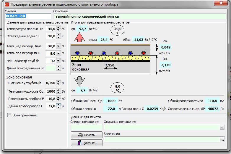

romalex4 Опубліковано: 30 січня 2015 Поділитись Опубліковано: 30 січня 2015 Куда добавить, что доутеплять? Я правильно понимаю, Вы считаете, что при "хорошем" утеплении (доутеплении) при температуре поверхности пола в 28 градусов и при наружной температуре, ну как пример -20, у меня в доме так же будет +20, как сейчас при 0??? Вы знаете, я тоже так думаю. Для того, что бы температура внутри оставалась стабильной, необходимо, чтобы СО восполняла теплопотери здания. И расчеты показывают, что возможны варианты утепления при которых достаточно будет ТП, с санитарной температурой в 26 С на поверхности. В моем проекте дома (11*11, этаж + мансарда) расчет показал общие теплопотери (вместе с вентиляцией, вентиляция забирает около 3 кват/час) в 11 кват/час при температуре в -21 С. А это значит: 11/121=0,09 кват/м.кв. Расчет показывает, что при Тпод=45 С; Тпов=28,4 С; Ткомн=20 С;мощность в помещение=92 ват/м.кв. Но это при моем утеплении, а у меня: стены всего лишь 3,5;мансардное перекрытие -4,5; полы по грунту - 3,2; окна обычные деревянные-"незаряженные". Возможно более эффективное утепление, как результат - меньшие теплопотери, меньшая температура поверхности при необходимой мощности. Посилання на коментар Поділитися на інших сайтах More sharing options...
Dmode Опубліковано: 30 січня 2015 Поділитись Опубліковано: 30 січня 2015 92 ват/м.кв Утепляйтесь, почти 100Вт/м2 - это теплопотери "вчерашнего дня". Сегодня и завтра такие теплопотери будут обходиться неоправданно дорого. Посилання на коментар Поділитися на інших сайтах More sharing options...
romalex4 Опубліковано: 30 січня 2015 Поділитись Опубліковано: 30 січня 2015 Утепляйтесь, почти 100Вт/м2 - это теплопотери "вчерашнего дня". Сегодня и завтра такие теплопотери будут обходиться неоправданно дорого. где-то с вами согласен, дело в том, что есть определенная величина сопротивления, за которой дальнейшее утепление дает слабый эффект, то-есть экономически невыгодно - окупаемость дополнительного утепления превышает 50 лет Посилання на коментар Поділитися на інших сайтах More sharing options...

romalex4 Опубліковано: 30 січня 2015 Поділитись Опубліковано: 30 січня 2015 В итоге остался на своем - 1й эт. ТП + РО, 2й - только РО пожалуйста, характеристики дома в студию Добавлено через 44 секунды romalex4, как называется программа? Это Санкомовская СО Добавлено через 2 минуты Я могу замерить показатели у себя, только надо дождаться -25. не нужно ждать, произведите сейчас, а на -25 С пересчитаем Добавлено через 2 минуты Температура подачи 25, обратка 22. какие-то странные цыфирки Посилання на коментар Поділитися на інших сайтах More sharing options...
