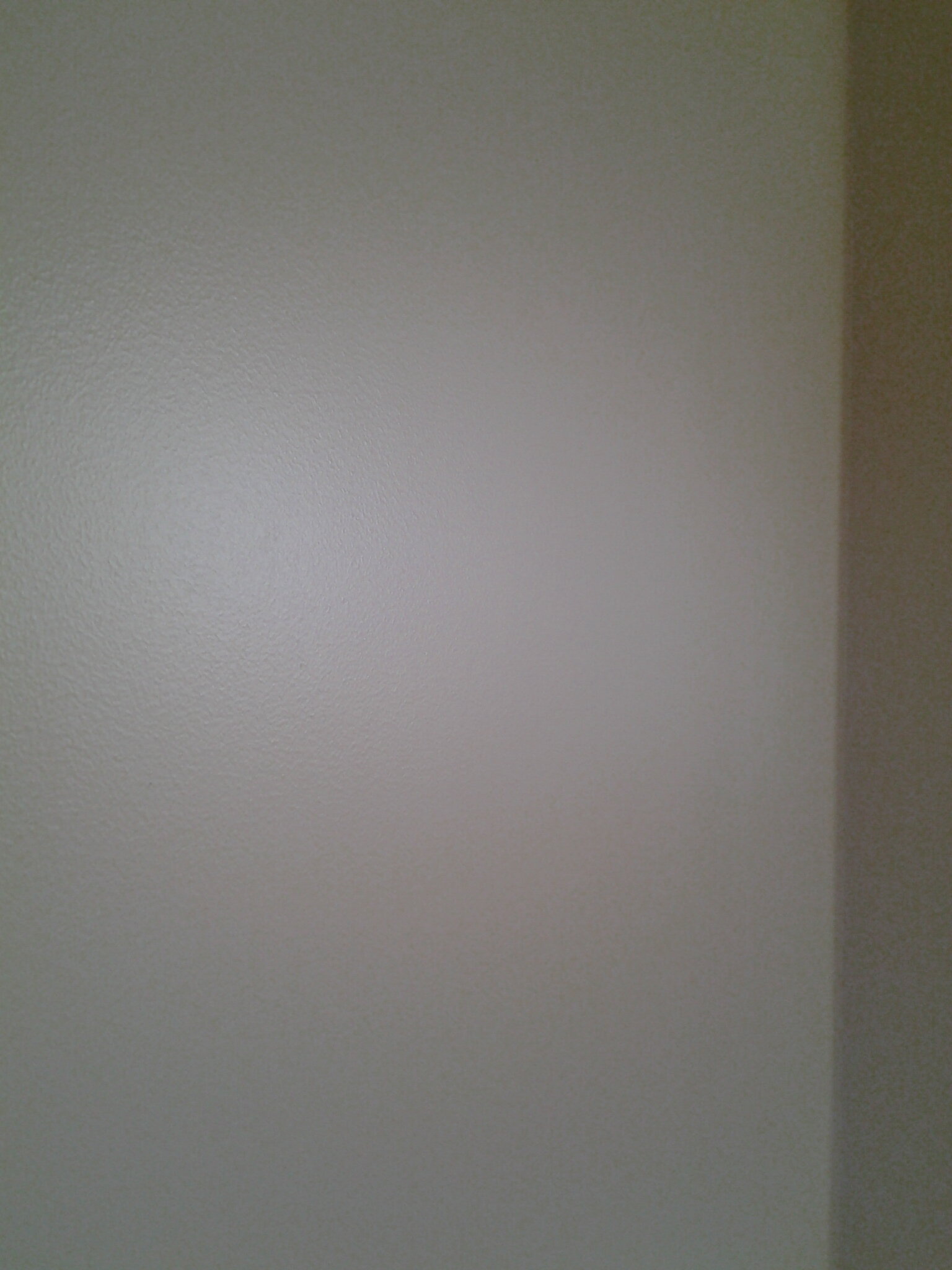

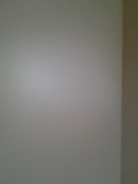

Витэк Опубліковано: 31 січня 2014 Поділитись Опубліковано: 31 січня 2014 Крашу валиком 18мм ворс. Как шагрень при таком ворсе?..... Посилання на коментар Поділитися на інших сайтах More sharing options...
VEGEL Опубліковано: 31 січня 2014 Поділитись Опубліковано: 31 січня 2014 А якщо із Садоліну, то яку краще для стін? 7? Трійка для стін чим погана буде? Вона меньш стійка до миття. Хоча якщо невеликі навантаження-не бачу проблем. Найбільша відмінність ціеї фарби- нею нескладно працювати: вона добре растікається і не створює дефектів при фарбуванні(сліди від валіка, тощо) Добавлено через 8 минут Как шагрень при таком ворсе?..... Работаю инструментом Anza. Это средний ворс. Шагрень небольшая есть. Я бы сказал "средняя структура" Зависит еще от краски. Просто привык ними работать. Уже лет 5-6 наверное катаю. Щас пороюсь в компе. Может фотку макро найду... 1 Посилання на коментар Поділитися на інших сайтах More sharing options...

VEGEL Опубліковано: 31 січня 2014 Поділитись Опубліковано: 31 січня 2014 Щас пороюсь в компе. Может фотку макро найду... Нашел Правда с планшета, но видно. Это Sherwin Williams Harmony. Не смотря на свой глянец красить легко(как и все краски этого производителя) M+A Садолин тоже оч хорошо кроет. Сам в первый раз когда работал им офигел. На свои деньги-гуд. Посилання на коментар Поділитися на інших сайтах More sharing options...
Витэк Опубліковано: 31 січня 2014 Поділитись Опубліковано: 31 січня 2014 с планшета, но видно Видно, что равномерно, но как это в натуре представить сложно..... Посилання на коментар Поділитися на інших сайтах More sharing options...

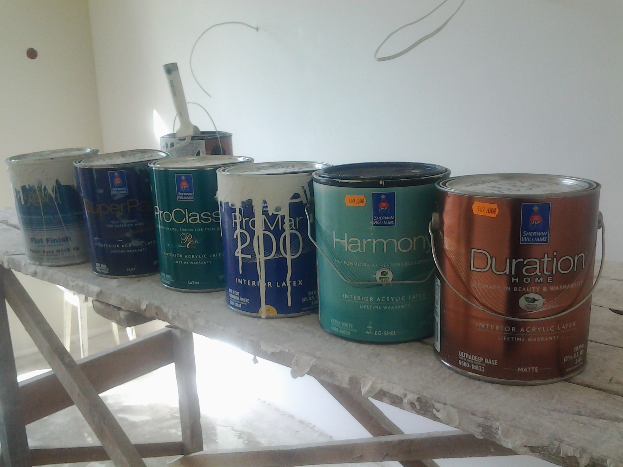

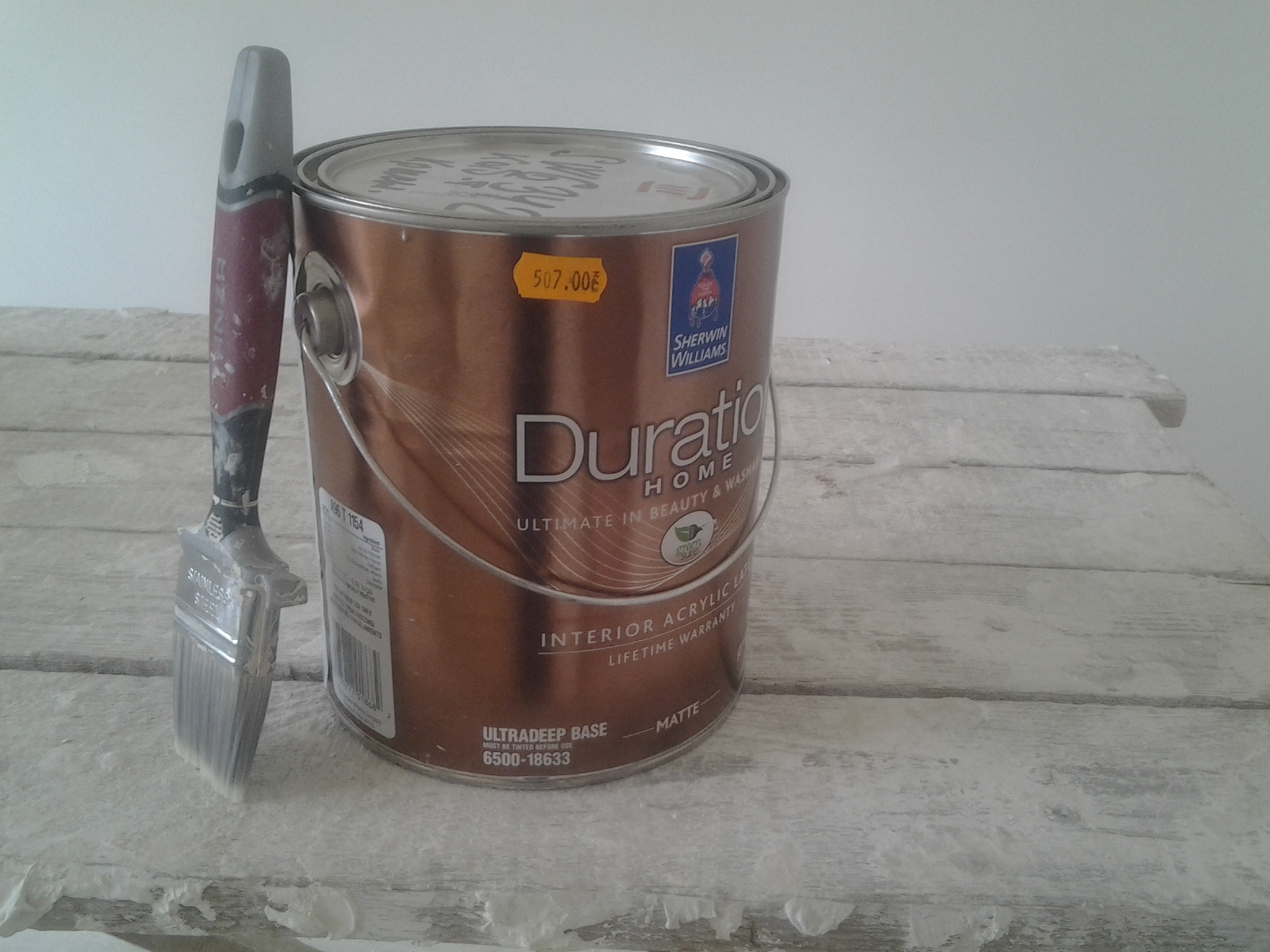

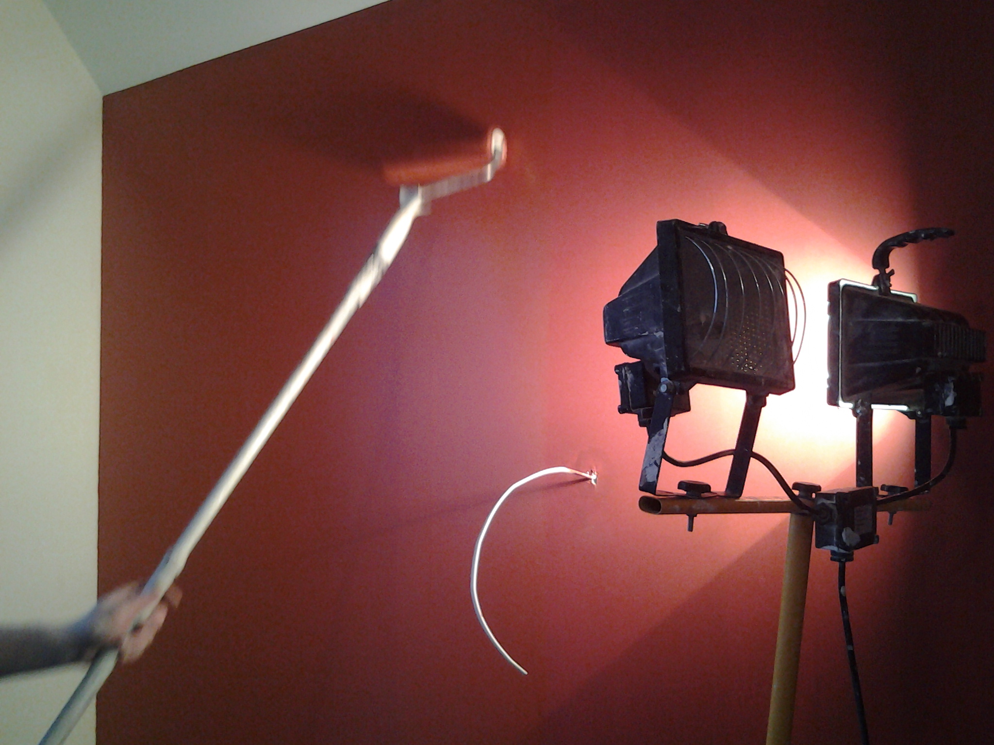

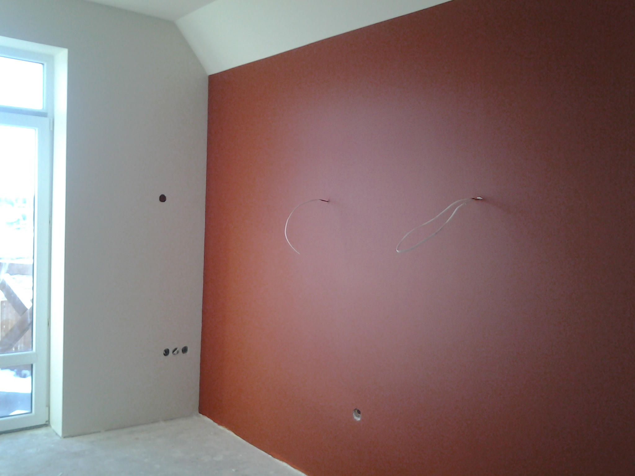

VEGEL Опубліковано: 31 січня 2014 Поділитись Опубліковано: 31 січня 2014 Как писал выше: все материалы SW были супер. Было время баловались разными ))). И это не весь список ))). Наиболее понравилась вот эта: Не смотря на глянец и цвет краска лежит оч даже хорошо. А, да...И Бенжамин Мур стоит отметить за ее "бархатный" эффект. Жаль правда фото не передает всего этого. Посилання на коментар Поділитися на інших сайтах More sharing options...

Weerwolf Опубліковано: 2 лютого 2014 Поділитись Опубліковано: 2 лютого 2014 Как писал выше: все материалы SW были супер. Было время баловались разными ))). [ATTACH]337202[/ATTACH] И это не весь список ))). Наиболее понравилась вот эта: [ATTACH]337201[/ATTACH] [ATTACH]337200[/ATTACH] [ATTACH]337199[/ATTACH] Не смотря на глянец и цвет краска лежит оч даже хорошо. А, да...И Бенжамин Мур стоит отметить за ее "бархатный" эффект. Жаль правда фото не передает всего этого. Скажите пожалуйста, как у Вас получаются чёткие границы в углах помещения разными цветами? Есть у меня опыт окраски столярки, как думаете получится красить стены, военного вроде ничего нет? Посилання на коментар Поділитися на інших сайтах More sharing options...
VEGEL Опубліковано: 2 лютого 2014 Поділитись Опубліковано: 2 лютого 2014 В данном случае использовали малярный скотч. Перед началом советую попробовать приклеить и оторвать его в незаметном месте. Бывает подрывает вместе с краской. Лично я клею скотч только краем(не более 1см.) акуратно не сильно прижимая. После отбивки сразу удаляю. Отбиваю кистью(как на фото) и прикатываю малым валиком почти под край. Удачи! 2 Посилання на коментар Поділитися на інших сайтах More sharing options...
