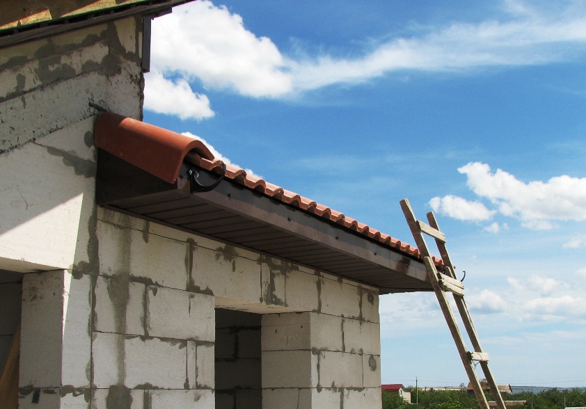

Музей Опубліковано: 31 травня 2014 Поділитись Опубліковано: 31 травня 2014 Посмотрите как здесь на 7-м фото сделана "дырочка" для водоотвода. Спасибо. Значит творчество приветствуется.:D 1 Посилання на коментар Поділитися на інших сайтах More sharing options...

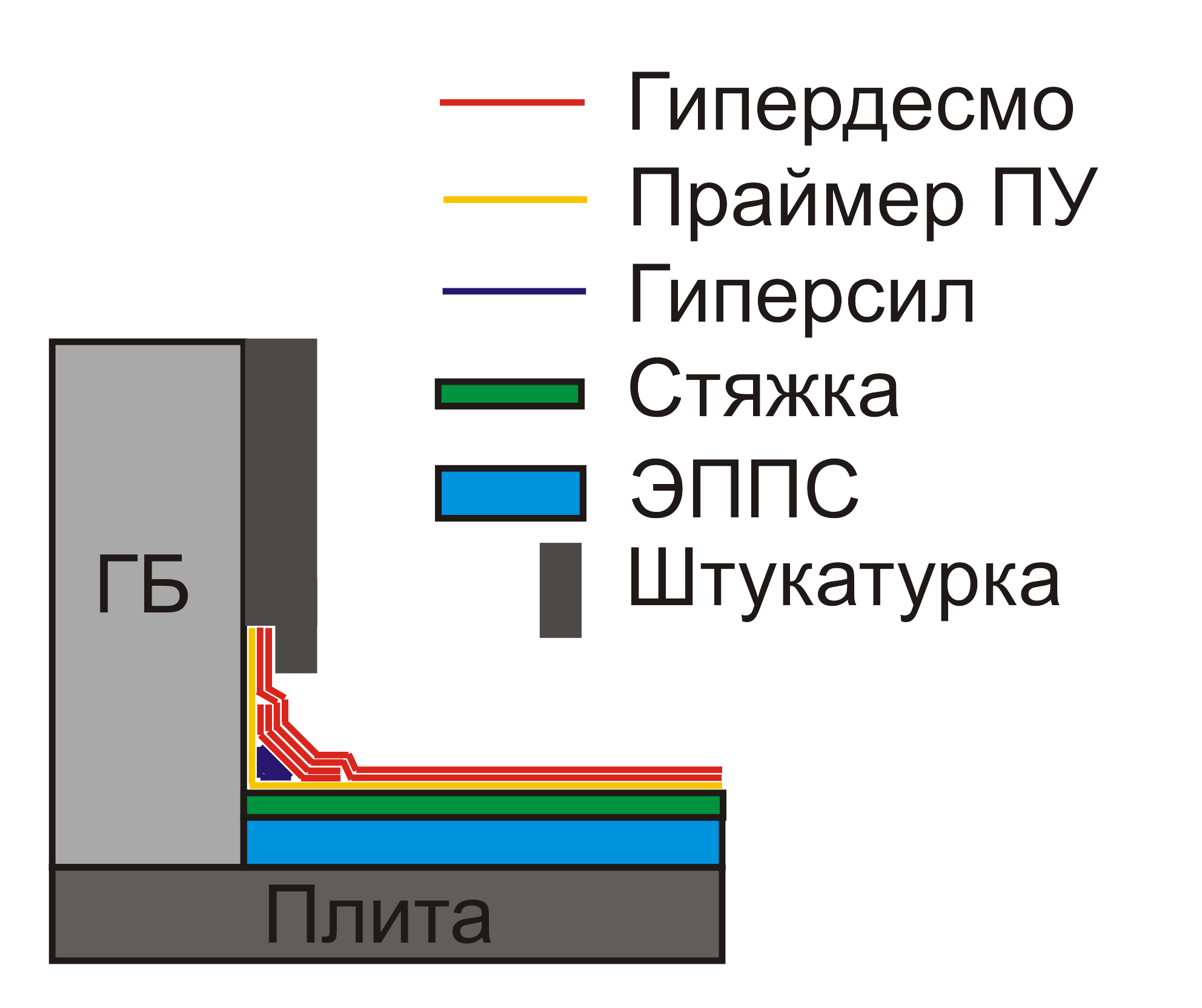

tys1303 Опубліковано: 11 червня 2014 Поділитись Опубліковано: 11 червня 2014 Когда-то нашел в этой ветке пример покрытия кровли десмой (картинку дублирую), который взял для себя за пример. Есть пара вопросов: Нужно ли ГБ чем-то оштукатурить до праймера (ведь на нем есть углубления между швов и остатки клея)? На сколько см вверх нужно заходить праймером + десмой на парапет? сколько мм\см толщины гиперсила пускать на шов? Посилання на коментар Поділитися на інших сайтах More sharing options...

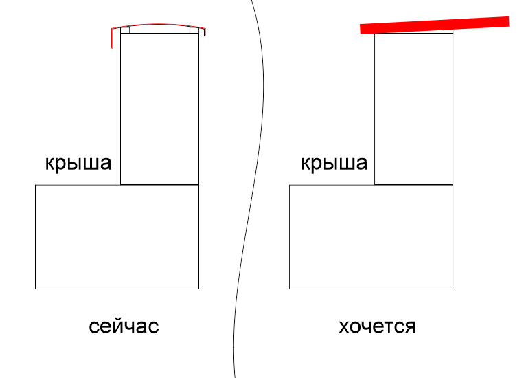

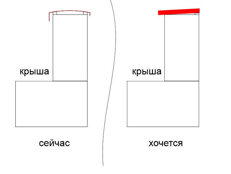

webema Опубліковано: 24 червня 2014 Поділитись Опубліковано: 24 червня 2014 Привет всем. Хочу обратить ваше внимание на такую деталь плоской кровли как парапет. Я строился в аврале, поэтому свой парапет накрыл железом и не совсем правильно. Думаю пришло время сделать правильно, и вот хочу у вас посоветоваться, кто что знает по этому делу. Схема: Сейчас у меня металл, и осадки стекают в обе стороны, что не правильно. На фасад не стоит сливать (уже появились подтеки). Хочу накрыть чем-то жестким, и чтобы был козырек. Какие есть идеи? Как это сделано у вас? Посилання на коментар Поділитися на інших сайтах More sharing options...

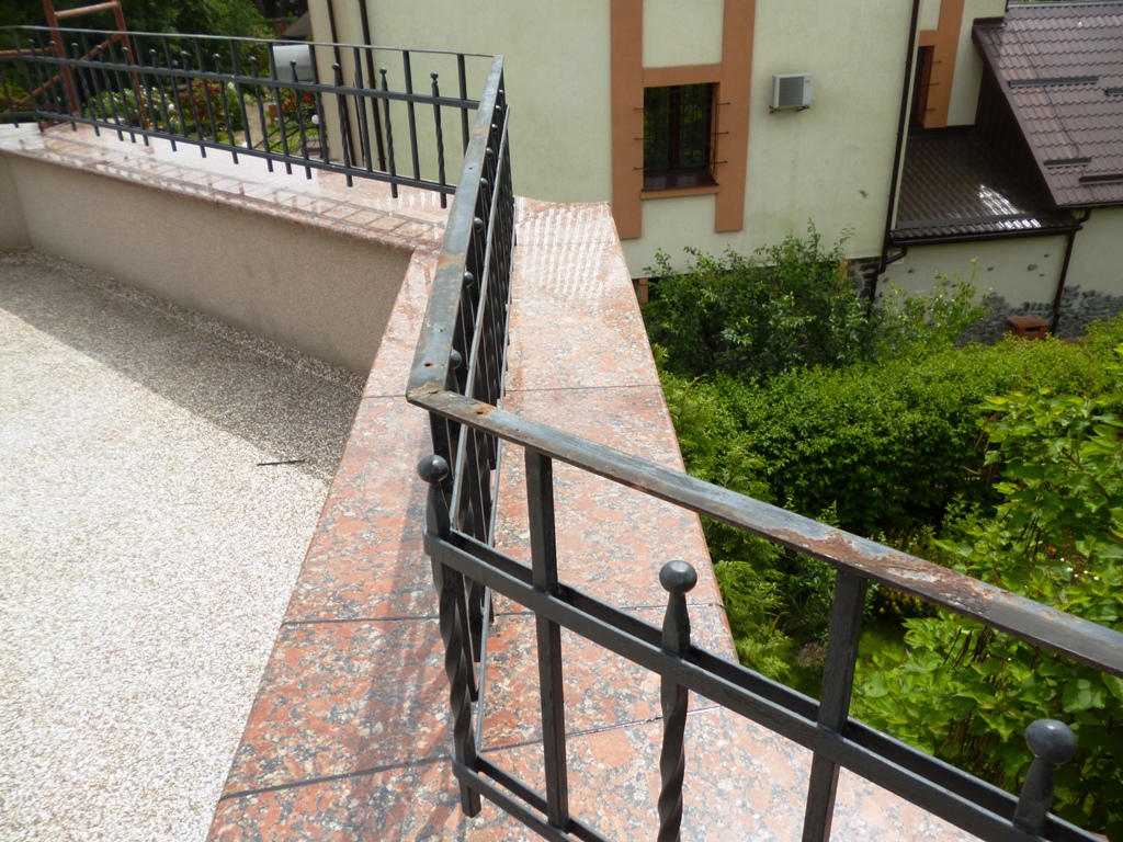

Vadoss1979 Опубліковано: 24 червня 2014 Поділитись Опубліковано: 24 червня 2014 Сейчас у меня металл, и осадки стекают в обе стороны, что не правильно. На фасад не стоит сливать (уже появились подтеки). Хочу накрыть чем-то жестким, и чтобы был козырек. Какие есть идеи? Тоже думаю над этим вопросом. Может натуральный камень (гранит) или из алюкобондов Посилання на коментар Поділитися на інших сайтах More sharing options...
webema Опубліковано: 24 червня 2014 Поділитись Опубліковано: 24 червня 2014 Может натуральный камень (гранит) или из алюкобондов Еще надо думать как закрепить эти плиты. Посилання на коментар Поділитися на інших сайтах More sharing options...
Propeller Опубліковано: 24 червня 2014 Поділитись Опубліковано: 24 червня 2014 Привет всем. Хочу обратить ваше внимание на такую деталь плоской кровли как парапет. Вот общепринятый вариант. Стена страдает в том случае, если горизонтальная крыша парапета собирает воду и потоком пускает её вниз на стену. При уклоне это крыши в сторону кровли стена смачивается равномерно дождем (косым дождем) по всей поверхности. Козырек над стеной лишний. Да и для безопасности не очень. Кто-то возьмет обопрется не в той точке. Посилання на коментар Поділитися на інших сайтах More sharing options...
webema Опубліковано: 24 червня 2014 Поділитись Опубліковано: 24 червня 2014 Вот общепринятый вариант. Стена страдает в том случае, если горизонтальная крыша парапета собирает воду и потоком пускает её вниз на стену. При уклоне это крыши в сторону кровли стена смачивается равномерно дождем (косым дождем) по всей поверхности. Козырек над стеной лишний. Да и для безопасности не очень. Кто-то возьмет обопрется не в той точке. Ну или так. Я понимаю из-за чего подтеки, действительно есть неровности и в некоторых местах она течет больше (чем бы просто дождем по стене). Вынос не большой (может действительно меньше, чем нарисовал) хочется сделать чтобы лишний раз не барабанило по отливам под окнами. Принципиальный вопрос - какой материал. Ни один месяц голову ломаю (не спеша). Вот разродился на сообщение =) Посилання на коментар Поділитися на інших сайтах More sharing options...

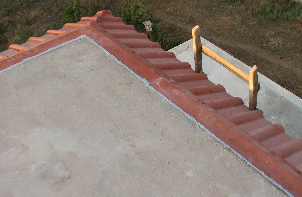

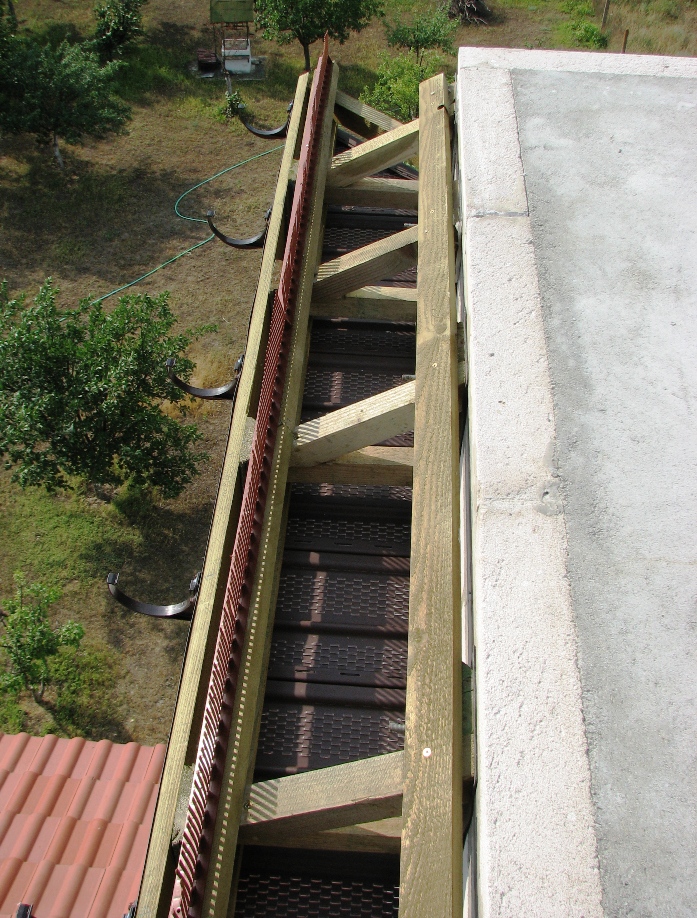

Propeller Опубліковано: 24 червня 2014 Поділитись Опубліковано: 24 червня 2014 Принципиальный вопрос - какой материал. Ни один месяц голову ломаю (не спеша). Вот разродился на сообщение =) Если нужна красота обратитесь к Бесу. www.stroimdom.com.ua/forum/showthread.php?t=90914&highlight=%E0%F0%F5%E8%F2%E5%EA%F2%F3%F0%ED%FB%E9+%E1%E5%F2%EE%ED Между его плитами швы закроете красиво герметиком. Недавно ремонтировали террасу. Там на парапете лежали гранитные плиты. 2 Посилання на коментар Поділитися на інших сайтах More sharing options...

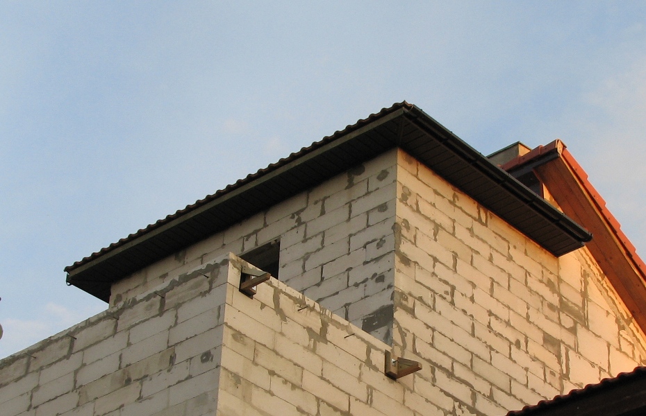

s_fly Опубліковано: 24 червня 2014 Поділитись Опубліковано: 24 червня 2014 Какие есть идеи? Как это сделано у вас? Лично мне не очень нравится, когда стена выглядит "голой", без какого-то завершающего элемента. Поэтому (и не только по этому) мы с подачи dvk у себя реализовали (пока частично) такой вариант. Правда у нас без парапета. В общем смотрите и примеряйте к себе Посилання на коментар Поділитися на інших сайтах More sharing options...
