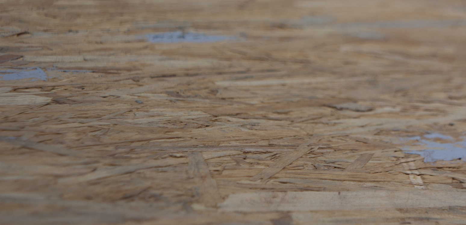

Allegro Опубліковано: 28 травня 2014 Поділитись Опубліковано: 28 травня 2014 Решил я реализовать схему плоской крыши по настилу из ОСБ по деревянным балкам как описано в посте #979. Но после того как все уложил и герметиком замазал стыки заметил что ОСБ за время дождей разбухло и после высыхания поверхность стала шероховатой с выступающими щепками на пару милиметров. Содрать щепки не выходит так как за ними тянутся остальные. Вот как бы и вся "водостойкость" ОСБ Egger. Я так понимаю на такую "поверхность" гипердерсмо работать не будет. Разобрать настил не получится так как он прибит кольцевыми гвоздями и вытянуть их нереально. Что можете посоветовать в таком случае? Может просто взять гипердерсммо в 3-4 слоя? Посилання на коментар Поділитися на інших сайтах More sharing options...

Propeller Опубліковано: 28 травня 2014 Поділитись Опубліковано: 28 травня 2014 Решил я реализовать схему плоской крыши по настилу из ОСБ Наши производственники сталкивались с этим. Выстрелившие щепки стесывали заточенным топором. Если получались впадины их шпатлевали герметиком Гиперсил. Лучше это делать Гиперсил 50ФС. Ну и потом катают Гипердесмо. В некоторых случаях применяем армирование между слоями. Вот где-то так : 1 Посилання на коментар Поділитися на інших сайтах More sharing options...
Allegro Опубліковано: 28 травня 2014 Поділитись Опубліковано: 28 травня 2014 Наши производственники сталкивались с этим. Выстрелившие щепки стесывали заточенным топором. Если получались впадины их шпатлевали герметиком Гиперсил. Лучше это делать Гиперсил 50ФС. Ну и потом катают Гипердесмо. В некоторых случаях применяем армирование между слоями. Вот где-то так : Гиперсил 25ЛМ для этого не очень подходит? Посилання на коментар Поділитися на інших сайтах More sharing options...
Propeller Опубліковано: 28 травня 2014 Поділитись Опубліковано: 28 травня 2014 Гиперсил 25ЛМ для этого не очень подходит? Подходит. Он просто чуть медленнее полимеризуется. А на кровле все всегда спешат ;) 1 Посилання на коментар Поділитися на інших сайтах More sharing options...
Allegro Опубліковано: 28 травня 2014 Поділитись Опубліковано: 28 травня 2014 Подходит. Он просто чуть медленнее полимеризуется. А на кровле все всегда спешат ;) Я уже никуда не спешу - завтра уже опять зальет, и явно качественно отшпаклевать + наненсти хотябы слой гипердерсмо я не успею Посилання на коментар Поділитися на інших сайтах More sharing options...

Allegro Опубліковано: 29 травня 2014 Поділитись Опубліковано: 29 травня 2014 Наши производственники сталкивались с этим. Выстрелившие щепки стесывали заточенным топором. Если получались впадины их шпатлевали герметиком Гиперсил. Лучше это делать Гиперсил 50ФС. Ну и потом катают Гипердесмо. Так как от шлифовки листов ОСБ не осталось и следа, то боюсь что прийдется шпаклевать чуть ли не всю поверхность. А это где-то упаковка гиперсила на лист. Или это я сильно перестраховываюсь? Посилання на коментар Поділитися на інших сайтах More sharing options...

Propeller Опубліковано: 30 травня 2014 Поділитись Опубліковано: 30 травня 2014 Так как от шлифовки листов ОСБ не осталось и следа, то боюсь что прийдется шпаклевать чуть ли не всю поверхность. А это где-то упаковка гиперсила на лист. Или это я сильно перестраховываюсь? Неужели вся ОСБ стала ежом? Или Вы ходите вышпатлевать поверхность до идеала? Покажите здесь фото, чтобы понять о чем идет речь. Добавлено через 5 минут 1. Какие должны быть погодные условия? 2. У меня по такому графику раньше середины сентября никак не получится. А там дожди пойдут. 3.Если стяжка по плитам перекрытия, тоже месяц или быстрее? 1. Лето. 2. Главное не затяните процесс до конца октября - ноября. 3. Это уже вопрос к строителям. Посилання на коментар Поділитися на інших сайтах More sharing options...

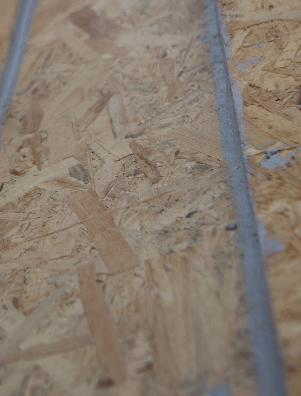

Allegro Опубліковано: 30 травня 2014 Поділитись Опубліковано: 30 травня 2014 Вот фотографии - на первой фотке проблемная поверхность. на второй желоб из ОСБ 10тки, которая почему-то осталась практически гладкой (ну и в кадр попал кусок ОСБ 18тки для сравнения с халтурой шпаклевки ) Посилання на коментар Поділитися на інших сайтах More sharing options...
Allegro Опубліковано: 30 травня 2014 Поділитись Опубліковано: 30 травня 2014 Не дождавшись ответа, рискнул я таки накатать гипердерсмо. Ну что сказать.... то ли у меня гипердерсмо сильно густой, то ли ОСП сильно поганый, но срывать щепки стало даже на тех листах, которые были нормальные + в мелкие впадины никак не хотел этот гипердерсмо затекать - так и оставил потому что было куча проблем с отдиранием щепок. Кроме того после нанесения заметил что много одиночных волокон со щепок задралось вверх - так что поверхность после нанесения первого слоя получилась щетинистах. Надеюсь эта щетина будет придавлена вторым слоем (т. е. останется где-то во втором слое) иначе никакой сплошной мембраны не получится. Понятное дело что это моя ошибка - ОСП должен быть максимально свежий, а в моем случае он выдержал пару декабрьских снегопадов с очисткой лопатой. когда падал снег поверхность была теплой и снег подтаял, а потом замерз и наверное это замерзание подорвало поверхность как асфальт на дороге. через пару таких снегопадов с последующей очисткой веником я понял что надо его снимать с крыши и прятать до весны. Возникло пару вопросов по поводу густоты гипердерсмо. 1) Какой срок хранения банок если они не вскрывались? 2) После открытия банки сверху были пленка, она порвалась на кусочки, я что смог выловил, однако несклько десятков маленьких еще плавало... Это всегда так или это последствия долгого хранения? Посилання на коментар Поділитися на інших сайтах More sharing options...
