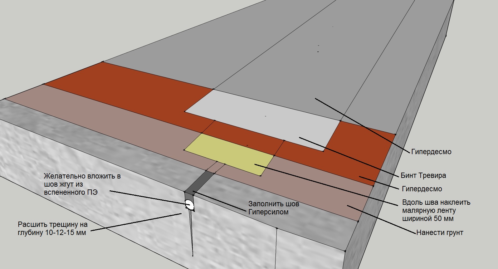

Propeller Опубліковано: 6 травня 2014 Поділитись Опубліковано: 6 травня 2014 Вот такой "навороченный" вариант позволит максимально снизить влияние возможного расширения-сжатия шва на плитку над ним. 2 Посилання на коментар Поділитися на інших сайтах More sharing options...
yorick Опубліковано: 6 травня 2014 Поділитись Опубліковано: 6 травня 2014 з дозволу шановного Propeller'а доповню фото малярний скотч гіпердесмо знову гіпердесмо бінт не використовував, в результаті, через сезон мав 3 подібних тріщини, але, з огляду на формат глюка, причиную стала моя виконавча помилка (imho) - локально наніс занадто велий шар гіпердесмо, тріщини з"явились після літа, зиму перед цим дах пережив без проблем. Ремонт: грунтовка - бінт тревіра - 2 шари піпердесмо 2 Посилання на коментар Поділитися на інших сайтах More sharing options...
s_fly Опубліковано: 6 травня 2014 Поділитись Опубліковано: 6 травня 2014 Вот такой "навороченный" вариант позволит максимально снизить влияние возможного расширения-сжатия шва на плитку над ним. Интересный вариант. Т.е. получается, что малярная лента по своей ширине будет как-бы играть на стяжке и дополнительно компенсировать движение? Тревиру клеить на свежий слой гипердесмы? з дозволу шановного Propeller'а доповню А що у Вас за "павутиння"? Як я зрозумів, Ви потім все це ще раз мазали гіпердесмо? І чому на останньому фото теракотовое покриття? Дякую Посилання на коментар Поділитися на інших сайтах More sharing options...
yorick Опубліковано: 6 травня 2014 Поділитись Опубліковано: 6 травня 2014 (змінено) А що у Вас за "павутиння"? Як я зрозумів, Ви потім все це ще раз мазали гіпердесмо? І чому на останньому фото теракотовое покриття? Дякую павутиння - наслідок усадочних швів разуклонки Пиріг гідроізоляції: бетон - грунтовка- (над швами: скотч - 2 шари гіпердесмо) (примикання: гіперсіл - 2 шари гіпердесмо) - поверх всього - 2 шари гіпердесмо. Теракот - перший шар, для контрасності. Як фінішний шар треба використовувати світлі відтінки - значно меньший нагрів літом, Вам актуально Разом з тим, як на мене, темне фінішне покриття радіусом пів метра, як по горизонталі, так і по вертикалі навколо воронки (і саму воронки) забезпечить безкоштовний обігрів в період танення снігу. Змінено 6 травня 2014 користувачем yorick 2 Посилання на коментар Поділитися на інших сайтах More sharing options...
s_fly Опубліковано: 6 травня 2014 Поділитись Опубліковано: 6 травня 2014 Тревиру клеить на свежий слой гипердесмы? И еще вопрос Propeller, тревиру, как понимаю, можно на некоторых участках проклеить по всей площади, хуже ведь не будет? И по описанию yorick получается над деформационным швом 4 слоя десмы, это перестраховка? По Вашему рисунку два слоя выходит. Спасибо. Посилання на коментар Поділитися на інших сайтах More sharing options...
Propeller Опубліковано: 6 травня 2014 Поділитись Опубліковано: 6 травня 2014 тревиру, как понимаю, можно на некоторых участках проклеить по всей площади, хуже ведь не будет? Правильно понимаете. И по описанию yorick получается над деформационным швом 4 слоя десмы, это перестраховка? По Вашему рисунку два слоя выходит. В районе трещины будет на 1 слой больше, чем на всей поверхности. Это тонкий слой Гипердесмо, на который нужно приклеить Тревиру. А на моем рисунке не указан слой Гипердесмо (верхний) с песком (под плитку). 2 Посилання на коментар Поділитися на інших сайтах More sharing options...
Vadoss1979 Опубліковано: 6 травня 2014 Поділитись Опубліковано: 6 травня 2014 павутиння - наслідок усадочних швів разуклонки Пиріг гідроізоляції: бетон - грунтовка- (над швами: скотч - 2 шари гіпердесмо) (примикання: гіперсіл - 2 шари гіпердесмо) - поверх всього - 2 шари гіпердесмо. Теракот - перший шар, для контрасності. Як фінішний шар треба використовувати світлі відтінки - значно меньший нагрів літом, Вам актуально Разом з тим, як на мене, темне фінішне покриття радіусом пів метра, як по горизонталі, так і по вертикалі навколо воронки (і саму воронки) забезпечить безкоштовний обігрів в період танення снігу. А можно по подробней насчет этих "ребер" усадочных швов, как делали? Какой состав раствора на стяжке? Какое утепление? Посилання на коментар Поділитися на інших сайтах More sharing options...
yorick Опубліковано: 6 травня 2014 Поділитись Опубліковано: 6 травня 2014 А можно по подробней насчет этих "ребер" усадочных швов, как делали? Какой состав раствора на стяжке? Какое утепление? Поверх плит перекриття: вирівнююча стяжка 2см (це не обов"язково, потрібна рівна основа під утеплювач, альтернатива - пісок) - пінополістирол (25,1 кг/куб) 15см - плівка - керамзитобетон (0-10 см)- бетон (25) 5 см - шари гідроізоляції... Маяки, висота від 5 до 15 см.: виставляв опалубку, заливав бетоном `від 3 до 12 см, далі, розчином виставляв кінцевий рівень маяків. Дах поділений на 4 прямокутних сегмента, які, в свою чергу, на 3 трикутника, що сходяться в одну воронку, яка, після заливки, інтегрується в загальну площину даху. Перепад висоти разуклонки 2-3 см на 1 м. В результаті - по маяках контрольовані усадочні шви, які легко проконтролювати, як і передбачав шановний Propeller " У вас такое кол-во маяков, что думаю над ними Вы и увидите усадочные трещины. Термошвы Вам не нужны. Тем не менее : появятся или не появятся усадочные трещины над маяками надо будет сделать "фокус" с применением малярной ленты шириной 5 см. Очень не помещает.", заздалегіть прошу вибачення у Propellerа за цитування приватного повідомлення. 1 Посилання на коментар Поділитися на інших сайтах More sharing options...

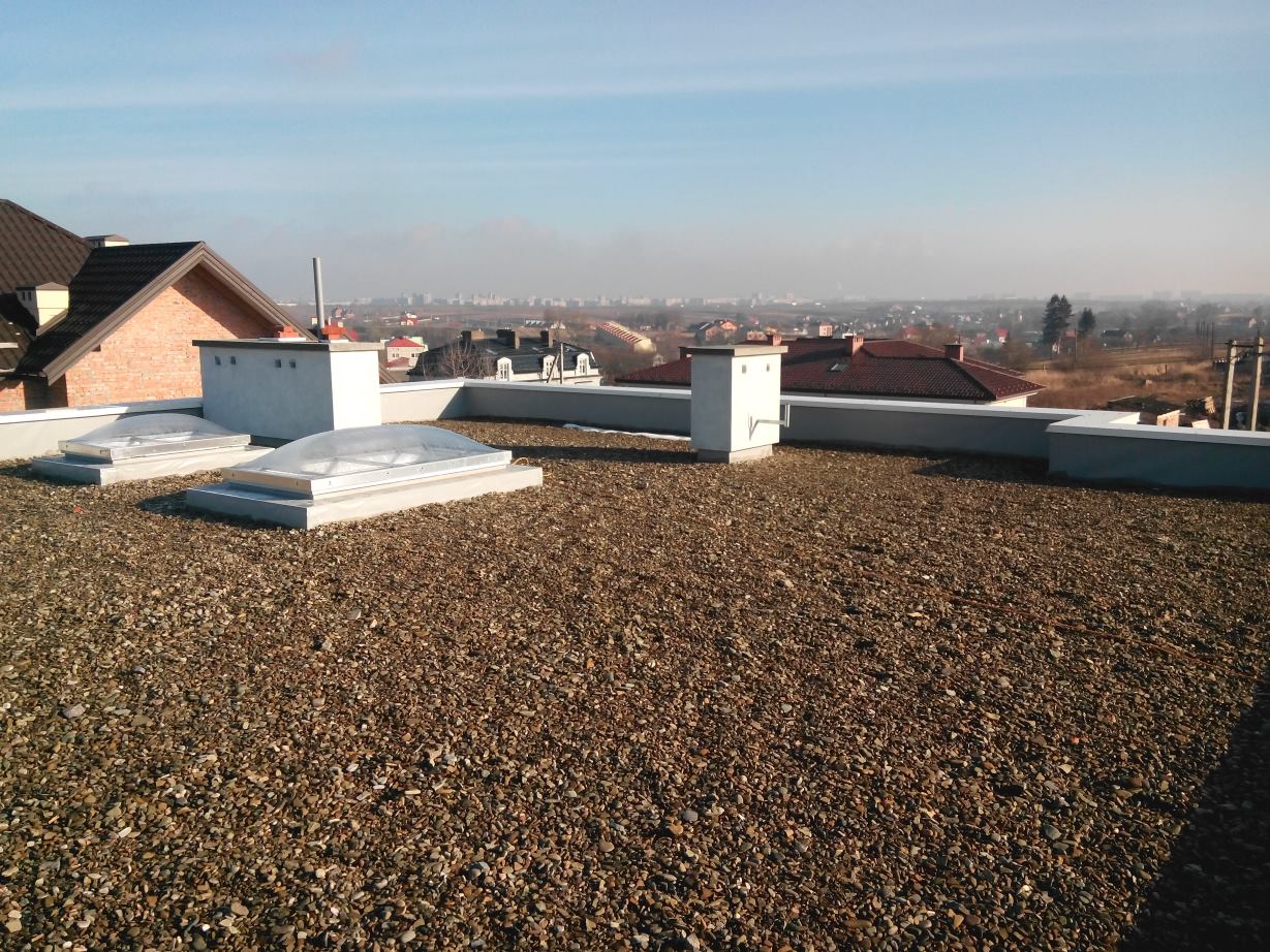

magnimus Опубліковано: 13 травня 2014 Поділитись Опубліковано: 13 травня 2014 Доброе время суток, подскажите нормы к парапету на плоской крыше. По высоте вроде где-то видел "не меньше 1.2м", но хотелось бы точнее. Есть ли ограничение по минимальной толщине? Хочу сделать в полкирпича, но вот не будет ли толщина слишком маленькой? (не только по ДБНам, если есть, но и по здравому смыслу ) Посилання на коментар Поділитися на інших сайтах More sharing options...
Propeller Опубліковано: 13 травня 2014 Поділитись Опубліковано: 13 травня 2014 Парапет - это прежде всего безопасность, если крышей Вы собираетесь пользоваться как балконом. В этом случае ограждение должно быть высотой 1,1-1,2 м. Для человека среднего роста. Верх ограждения должен быть между пупом и солнечным сплетением. Это и удобно, чтобы положить руки для "смотреть вдаль" или облокотиться и безопасно (не получится перегнуться через ограждение просто согнувшись). Поэтому вариант в полкирпича страшноватый. 2 Посилання на коментар Поділитися на інших сайтах More sharing options...
tys1303 Опубліковано: 15 травня 2014 Поділитись Опубліковано: 15 травня 2014 Согласен с Пропеллером, парапет - это безопасность в первую очередь, если пользоваться как балконом или террасной. Если не пользоваться - то он служит только для защиты от воды и снега, в том смысле, что не дает сдувать ветром на голову снег зимой и дождь с листьями осенью и не дает дождевой воде стекать по стенам, а направляет потоки к ливнестокам. Если делаете крышу не эксплуатируемой - хватит и 60-80см высоты. Если нужно БЕЗОПАСНО находится на ней, то да, 110-120см magnimus, на счет пол кирпича - на сколько я понял, это Вы имели в виду толщину, а не высоту парапета? Если да, то можно и пол кирпича, лишь бы он не отвалился при облокачивании на него Посилання на коментар Поділитися на інших сайтах More sharing options...
magnimus Опубліковано: 15 травня 2014 Поділитись Опубліковано: 15 травня 2014 да, речь шла о толщине по высоте меньше 1м не будет точно. Вернее 1м уже над чистой кровлей - крыша предполагается эксплуатрируемая инверсионная с газоном ;) почему начал расматривать именно в пол-кирпича: в этом случае упрощается состыковка теплоизоляции самой крыши и боковины монолитной плиты перекрытия. в случае "в кирпич" технологические стыковки усложняются - накосячить проще. Посилання на коментар Поділитися на інших сайтах More sharing options...

Galiys Опубліковано: 16 травня 2014 Поділитись Опубліковано: 16 травня 2014 Для желающих иметь плоскую кровлю. Наличие качественной дождевой канализации не является гарантией того что не может произойти авария и ког-то или что-то подтопить. Говорю как раз из личного опыта (в нашем ТЦ - цоколь плавает) - причина - не выдержали и забились киевские канализационные сети (ливнёвки). Посилання на коментар Поділитися на інших сайтах More sharing options...
