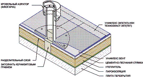

1-2. Все знаю флюгарки (кровельные аэраторы для плоских кровель). Смотрите рисунок. Их ставят для отвода пара из слоев кровельного пирога. Особенно это любят делать на кровлях с ватным утеплителем. Там по конструкции даже речь не идет о "тяге". Тяге в понимании "сквозняка". Просто есть пористая структура (бетон, вата), где конденсируется пар (капиллярная конденсация) в воду. Просто молекулы вода проходя как пар через пористое твердое тело тормозятся в лабиринте капилляр этого тела, притягиваются малекулами этого тела и скапливаются. В итоге в теле вода. Подержите полотенце над кипящим чайником. Потом это полотенце можно выжимать.
Отступил. Извините. Так вот, застрявшая в утеплителе по-тихоньку стремится из него испариться. Летом уже не немножко. Вода переходит в пар и пар хочет наружу. Создается избыточное давление.
Вот флюгарки и дают возможность стравить это давление, выпуская пар в атмосферу.
Поэтому вент зазор над утеплителем не обязательно должен быть сквозной. Тягу в этом случае создаст водяной пар. И её величина будет пропорциональна количеству пара, пытающегося выйти на свет Божий.
3. Даже если утеплителю пофиг влага я сторонник "дышащих" кровель.
Не люблю любого рода закупорки.
Или флюгарки или небольшой вент зазор над утеплителем.
Опять много букв. Извините.

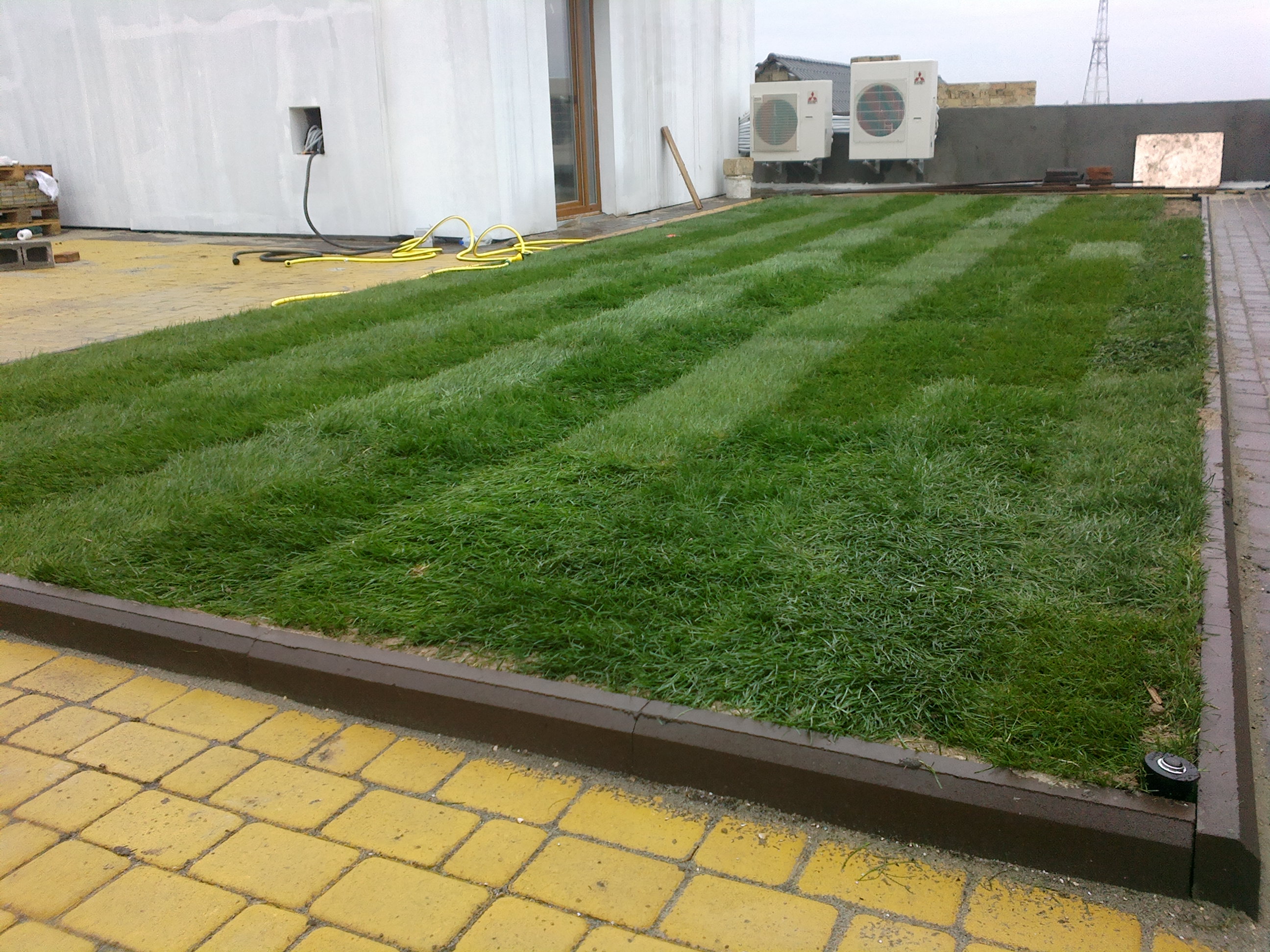

Всем, здравствуйте! Также хочу зеленую кровлю.
Поделитесь опытом!
Напишите, пжл, ваш "пирог" кровли.
И сколько сезонов ваша кровля эксплуатируется? Были ли протечки?
Какую воронку использовали? Есть ли аэраторы?...
Спасибо
Пирог: ж/б плиты, разуклонка, гидроизоляция(рубероид в два слоя), геотекстиль,экструдир. ппс, геотекстиль, мембрана со своим геотекстилем, грунт(грунт, торф, черный песок, перлит,гидрогель), рулонный газон.
Воронка с подогревом Hutterer-Lechner HL62.1BH. Аэраторы не ставил. В прошлом году, осенью, сделал гидроизоляцию, в этом доделал весь "пирог". Можно сказать, только начал эксплуатировать.

Перед засыпкой грунта советую сделать автополив, поставите потом таймер на полив и не будете трать время на ручной полив.
У меня немного не удачно получилось, форсунка выше зеленого ковра получилась, не удобно будет подстригать траву. Сама форсунка 150мм, но еще уголочек для подключения к ней шланга, все испортил :( А меньше 150мм я не нашел.

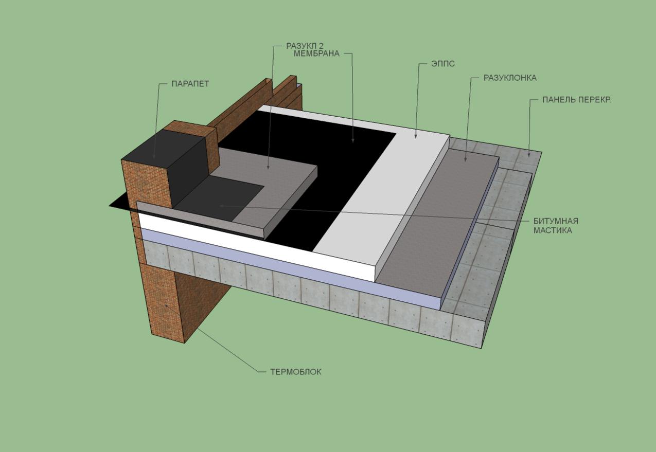

Мужики выручайте!!!! Сезон дождей и усе пропало. Плоская крыша, пирог такой, снизу в верх:
1. Панель перекрытия.
2. Стяжка разуклонка.
3. ТЕФОНД модели ПЛЮС.(ложили с выпуском за периметр дома)
4. Утеплитель (пенопласт)
5. Стяжка разуклонка с добавлением химии в цемент для гидроизоляции.(страхуюсь)
6.Битумная мастика.(два слоя).

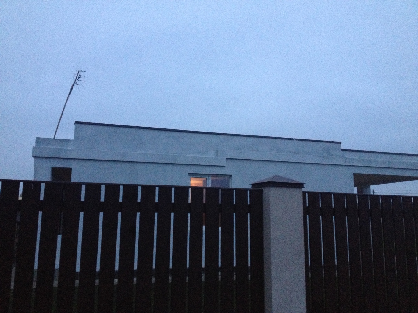

Дом поштукатурен, затянут сеткой с клеем, без короеда, нанести не успел и вот, во время дождей есть протечка но не с крыши, смотрю на армопояс, так он зараза сухой по всему периметру, а стены мокреют и то, только с ветреной стороны. Парапеты замазаны всем чем только можно и накрыты металлом. А вот и вопрос: может ли стена без короеда пускать воду и может ли вода попадать через кант как на фото, тот что выше окна там угол 90 градусов к стене. А он этот выступ прикрывает сам пирог крыши и выступ мембраны.
Вы, все таки, не достаточно красноречивы.
Попробуйте нарисовать разрез узла "кровля-стена". ;)
Спасибо, типа так, черная это мембрана выходит за периметр всех стен, типа с напуском по 10 см за края.
Это понятно. Спасибо!
А как это выглядит со стороны фасада?
На чем лежит этот 10 сметровый "язык мембраны"?
Как это оформлено у Вас со стороны фасада?
Пост 1310 фото, подрезали заподлицо со стеной, затянули клеем и наклеили выступ с пенопласта и проделали те же манипуляции...
А она мокреет, ну стена.:D

Слив воды во внутрь. Сегодня пол дня поливали крышу, внутренняя часть не протикает. Методом исключения внутрення часть крыши отпадает.
Если верх выступа ниже мембраны, может затекать оттуда, по стене... козырек на выступ?
Косой дождь реально интенсивно мочит стену.
У Вас есть еще и выступ из пенопласта закрытый клеем и приклееный к фасаду на клей.
Вот этот выступ - это какой -никакой накопитель для воды.
1) вода бьется о стену и стекает вниз. Выступ собирает ту воду, которая бъется о стену сверху над ним.
2) козырек на парапете. Он должен быть наклонен в сторону кровли. Внутрь кровли. Если это не так, то на него льется вода, стекает по капельнику вниз,отрывается от капельника, ветер её подхватывает, бьет о стену и опять на выступ.
3) ну...и нет уверенности , что у выступа (в верхней плоскости) нет щели между ним и стеной.
Получается очень интенсивное смачивание стены. За 15-20 минут такого дождя стенка может действительно хорошо промокнуть.
Во такие мысли.
