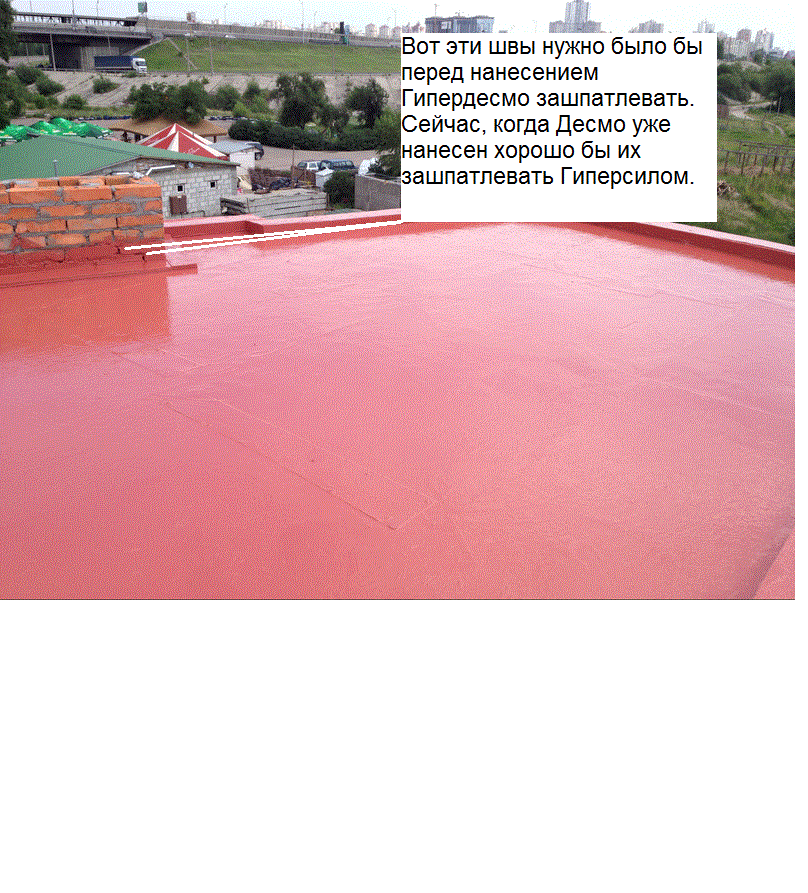

madfatcat Опубліковано: 25 червня 2012 Поділитись Опубліковано: 25 червня 2012 Сбросьте мне в личку сумму покупки. В идеале набор всех материалов с их количеством. Та ну, проехали. ) Но за готовность помочь спасибо! Вот кратенький отчет: Крышу над кабинетом (который является также выходом на плоскую крышу) зашили OSB. Замазывал гиперсилом и покрывал десмо лично - слишком велика цена халтуры, жена с нетерпением будет ждать протечки, чтобы со спокойной душой меня съесть. Кстати, на несчастные 22 метра ушло 5 колбас гиперсила, пришлось ездить докупать. Уклон здесь не делали, эксплуатировать не планируется эту крышу, поэтому лужи не пугают. Разрыв в бровке по периметру для стока воды есть. Нашлось пару мест, где стыки между osb играют, если нажимать ногой: строяки не особо старались. Пришлось такие места зашить жестью - ее видно под слоем десмо. Первый слой: (ссылка на изображение устарела) Второй слой с видом на Южный мост: (ссылка на изображение устарела) Как назло нет дождя, не могу заценить качество проделанной работы. А вот основная крыша, жду пока высохнет стяжка: (ссылка на изображение устарела) Пропеллер, Вы еще не пробовали заламинировать газетенку или старый плакат с помощью ади-е? Посилання на коментар Поділитися на інших сайтах More sharing options...

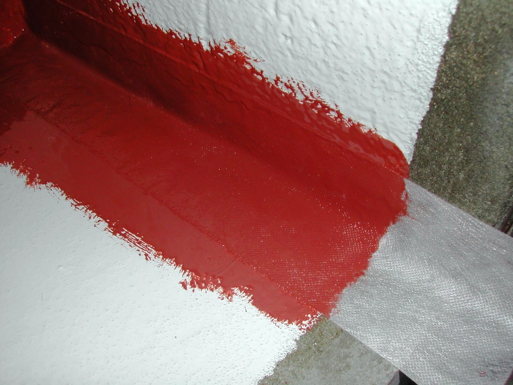

Propeller Опубліковано: 25 червня 2012 Поділитись Опубліковано: 25 червня 2012 Пропеллер, Вы еще не пробовали заламинировать газетенку или старый плакат с помощью ади-е? Блин! Пока не дошли уставшие руки...чуть разгребусь сделаю. Посмотрите вложение. Посилання на коментар Поділитися на інших сайтах More sharing options...

madfatcat Опубліковано: 25 червня 2012 Поділитись Опубліковано: 25 червня 2012 Посмотрите вложение. Та да, потом подумал. Но я туда красной, а потом белой десмы наляпал от души. Гиперсила натолкаю, да. Посилання на коментар Поділитися на інших сайтах More sharing options...
Propeller Опубліковано: 25 червня 2012 Поділитись Опубліковано: 25 червня 2012 Все так, но и я своим глазам не могу не верить, грязь цвета десмы, сделаю фотку. У меня нет в мыслях порочить доброе имя продукта. Да "порочить" тут не причем. Давайте фото. Я его и Ваши комментарии отправлю в техотдел на Alchimica. Получу ответ и отправлю Вам. Мне кажется, что это максимум, что я могу сделать как торгаш. Кстати, можете собрать немного этой пыли. Я им перешлю. Они глянут в мелкоскоп. Прогонят через хроматограф. Скажут что это. Посилання на коментар Поділитися на інших сайтах More sharing options...

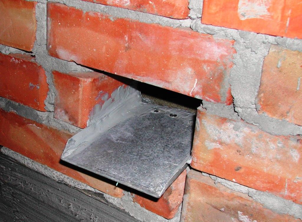

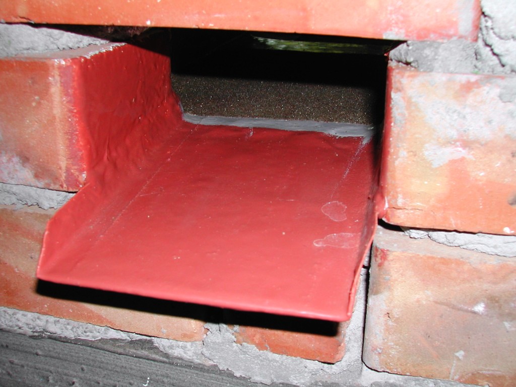

madfatcat Опубліковано: 26 червня 2012 Поділитись Опубліковано: 26 червня 2012 Это маяки из стартовых профилей оцинкованных. Просто когда делаешь разуклонку, не так просто обходиться с маяками, как при горизонтальной стяжке. Поэтому они были посажены на алебастр и там и остались. Заодно типа температурный шов. Все получилось отлично, не переживай Есть небольшие замечания, но об этом завтра - спать хочется Так надо что-то с оцинкованными маяками делать или нет? У меня тоже в стяжке остались. Посилання на коментар Поділитися на інших сайтах More sharing options...
Propeller Опубліковано: 26 червня 2012 Поділитись Опубліковано: 26 червня 2012 Помогите, пожалуйста, определиться. Есть открытая терраса над гаражом, разуклонка сделана и покрыта битумным праймером на водной основе. Если есть желание все покрыть гипердесмо и посыпать песком, то можно ли : 1. по этому праймеру сделать стяжку 5 см с сеткой и сверху гипердесмо? (сколько слоев, какой (последовательность)? картинку и пост#799 видел, нужны названия) 2. Как обрабатывать стенки, если частично они обработаны праймером, будет ли сцепление с гипердесмо в этих местах? 1. По стяжке достаточно применить Праймер ПУ. Расход 0,2..0,25 кг на 1 м кв. 2. Но с учетом того, что есть необходимость наносить и на вертикаль по битумному грунту, то тогда можно взять один грунт - Микросилер-ПУ. Он и по стяжке и по битуму. Расход тот же. 3. Гипердесмо (Цвет Теха) первый слой расход 0,9 кг на 1 м кв. 4. Гипердесмо (серый, белый, светлобеж) второй слой расход 0,9 кг. А зачем Вам песок? Добавлено через 53 секунды Так надо что-то с оцинкованными маяками делать или нет? У меня тоже в стяжке остались. А они возвышаются над стяжкой ? 1 Посилання на коментар Поділитися на інших сайтах More sharing options...
madfatcat Опубліковано: 26 червня 2012 Поділитись Опубліковано: 26 червня 2012 А они возвышаются над стяжкой ? Та не ну как.. По ним правилом водили, т.е. верх маяков на уровне стяжки. Не возвышаются, но их видно. Вот, на фото, если приглядеться. Те, что сверху валяются, не при чем. (ссылка на изображение устарела) А еще подскажите, кто знает, где взять эту оцинкованную воронку для слива воды, которая в дырку в парапете вставляется? А то гугл по запросу "воронка для плоской кровли" выдает мне какие-то навороченные девайсы. Посилання на коментар Поділитися на інших сайтах More sharing options...

Cremator Опубліковано: 26 червня 2012 Поділитись Опубліковано: 26 червня 2012 А еще подскажите, кто знает, где взять эту оцинкованную воронку для слива воды, которая в дырку в парапете вставляется? А то гугл по запросу "воронка для плоской кровли" выдает мне какие-то навороченные девайсы. Я знаю, заказать в Коминвент, можно даже из нержавейки. Посилання на коментар Поділитися на інших сайтах More sharing options...
Propeller Опубліковано: 26 червня 2012 Поділитись Опубліковано: 26 червня 2012 Та не ну как.. По ним правилом водили, т.е. верх маяков на уровне стяжки. Не возвышаются, но их видно. Вот, на фото, если приглядеться. Те, что сверху валяются, не при чем. На всякий на маяках можете проклеиться Тревирой. Нанесете грунт. Потом очень тонкий слой Десмо вдоль маяков шириной 10-12 см. Раскатаете вдоль полоски Тревиру (это бинт, шириной 10 см) и сухим валиком её прикатаете бинт к полосе Десмо. Бинт пропитается. Потом всю кровлю катать по схеме. А еще подскажите, кто знает, где взять эту оцинкованную воронку для слива воды, которая в дырку в парапете вставляется? А то гугл по запросу "воронка для плоской кровли" выдает мне какие-то навороченные девайсы. А купить лист оцинковки, ножницы по металлу и сделать самому? Не торопясь....вечерком...;) Посилання на коментар Поділитися на інших сайтах More sharing options...

madfatcat Опубліковано: 26 червня 2012 Поділитись Опубліковано: 26 червня 2012 Я знаю, заказать в Коминвент, можно даже из нержавейки. Та я думал. Но я у них уже все, что надо, закупил. А ехать в Гостомель ради трех несчастных воронок как-то не хочется. А какой диаметр воронок делать для площади 70 м2 ? Планирую две рядышком, и еще одну запасную, которая будет на несколько см выше, на случай, если те засорятся (у меня над крышей большущая береза возвышается, листья могут засорять). Cremator, у Вас сохранился контакт человека в коминвенте, у которого Вы заказывали воронки? Он уже ж должен быть в курсе, что конкретно требуется. Может, удастся с ним по телефону все порешать? Посилання на коментар Поділитися на інших сайтах More sharing options...

Cremator Опубліковано: 26 червня 2012 Поділитись Опубліковано: 26 червня 2012 А какой диаметр воронок делать для площади 70 м2 ? Cremator, у Вас сохранился контакт человека в коминвенте, у которого Вы заказывали воронки? Он уже ж должен быть в курсе, что конкретно требуется. Может, удастся с ним по телефону все порешать? У нас площадь такая же. Две водостока по 100 мм. Контакта нет, этим вопросом занимался наш прораб, но уверен, что он их заказывал именно там. Посилання на коментар Поділитися на інших сайтах More sharing options...
