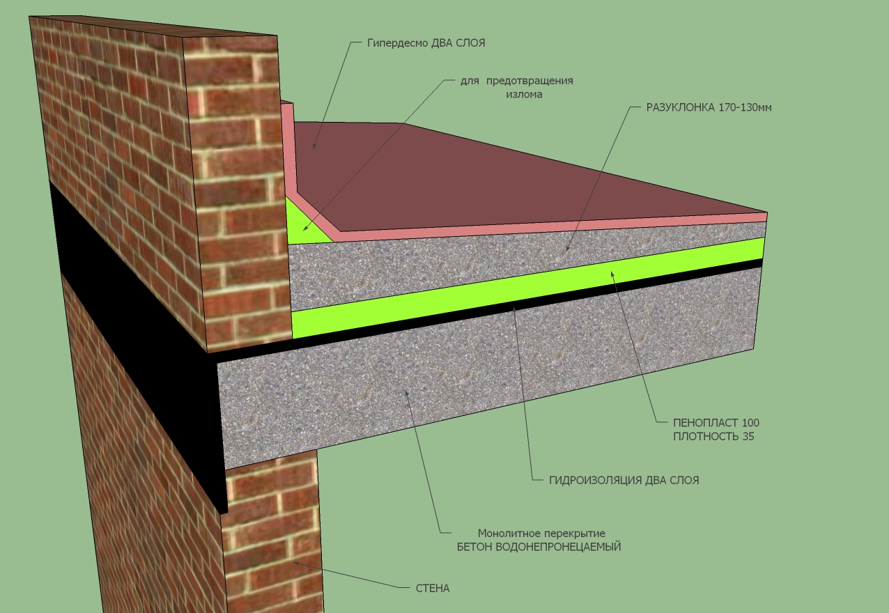

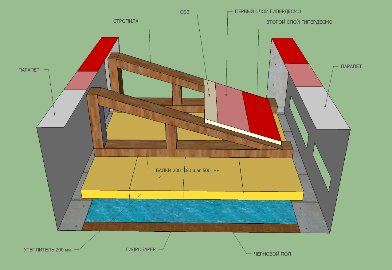

Вопрос уважаемому ПРОПЕЛЛЕРУ
Возможна ли жизнь такому проекту как на картинке, покритекуйте и подскажите.

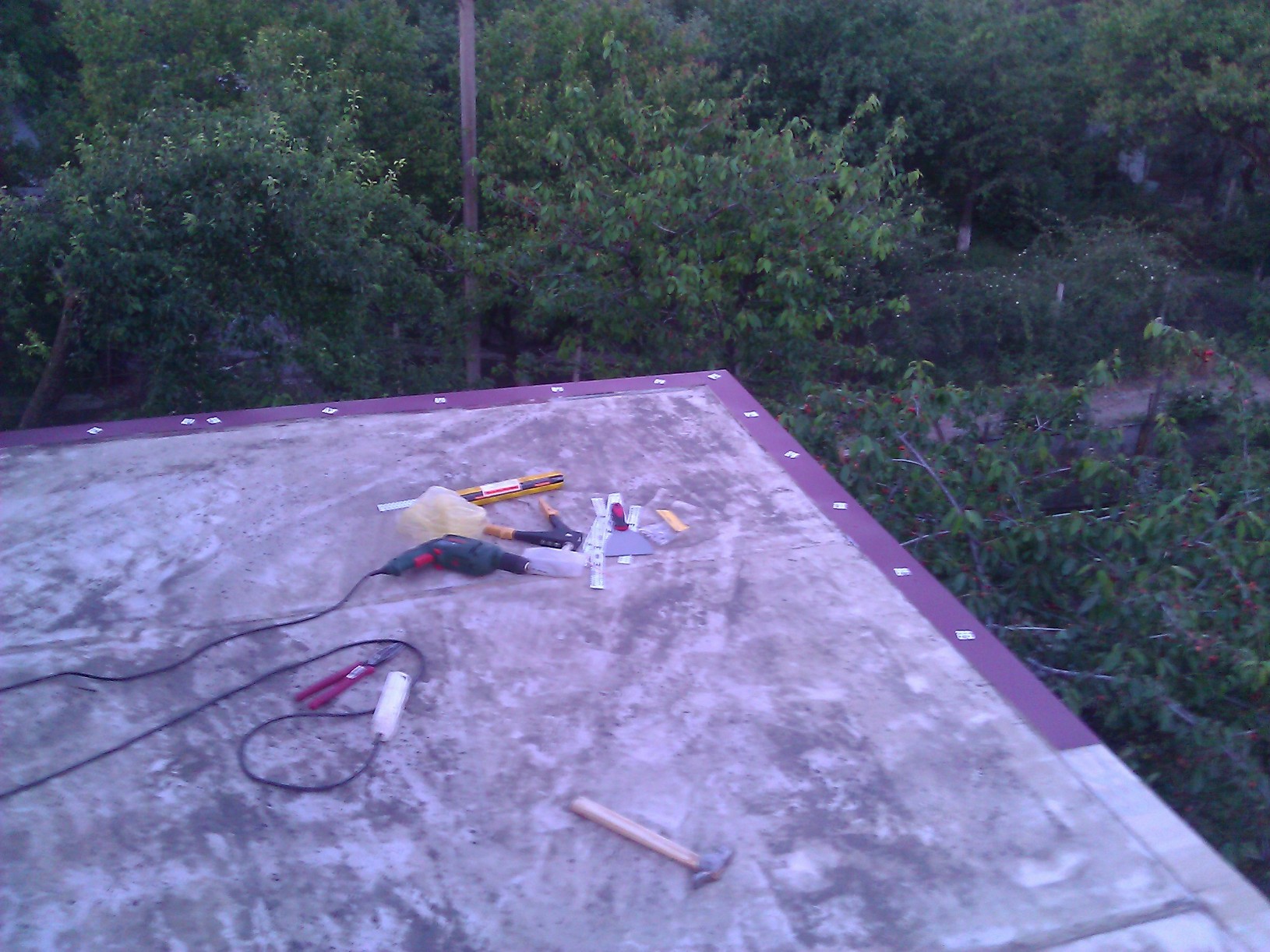

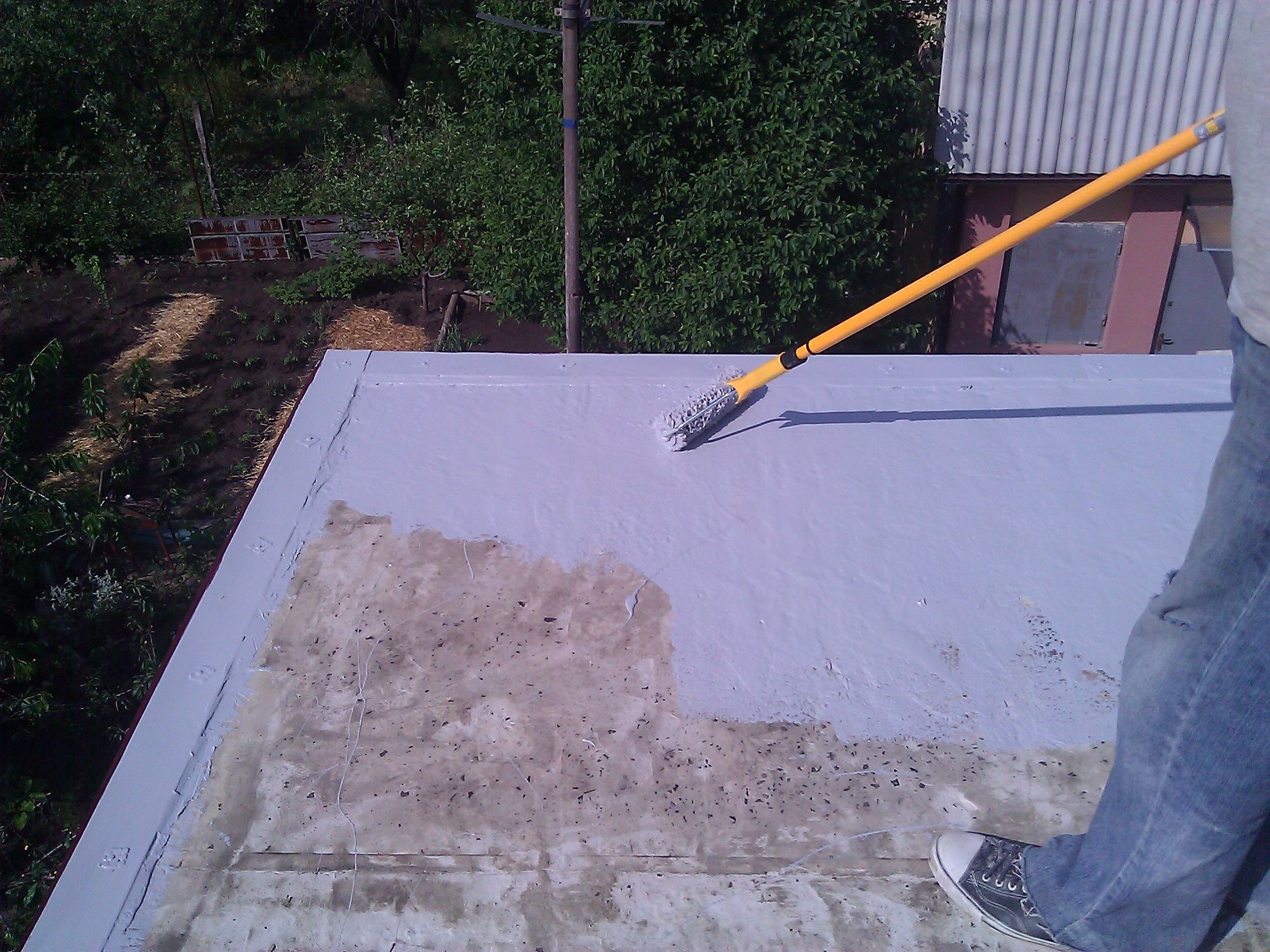

Сегодня покрыл праймером свою эксплуатируемую крышу. Вначале залил все водой и болгаркой с диском по бетону отполировал стяжку, снял лишние камушки и цементное молочко. Потом под напором воды смыл всю пыль. Потом все высохло. Нанесли праймер.
Результатом доволен - впитывается в газобетон хорошо. Расход почти соответствовал прогнозируемому - на 15 кв.м. ушло три литра.
Вечером посадил на гиперсил и прибил оцинкованными гвоздями капельники. Ну и выкружку сделали гиперсилом. И заделал им все щели возле капельников.
Гиперсил очень понравился - приятный герметик. Надо будет еще про запас заказать.
Завтра с утра будем гипердесмо лить.
Выкружку (плинтус из пенопласта) я бы заменил выкружкой из Гиперсила (герметика).
Нижний слой гидроизоляции может сыграть плохую роль.
Смотрите : к примеру, порвался Гипердесмо и вода пошла вниз, намочила стяжку, прошла утеплитель и уперлась в рубероид.
При этом на потолке ни пятнышка : все гуд. Вы спокойно живете.
А стяжка тем временем накапливает воду и с приходом морозов вода начинает её разрушать. Ведь стяжка над утеплителем и её холодно.
То есть, Вы просто консервируете воду в кровельном пироге.
Если нижнего слоя изоляции нет, то увидев мокрое пятно Вы сразу отреагируете, а с Гипердесмо это просто - трещина всегда видна и залечить её просто.
Относительно разуклонки.
Минимальная толщина стяжки должна быть 6 см.
Дальше уклон покажет толщины стяжки в разных точках.

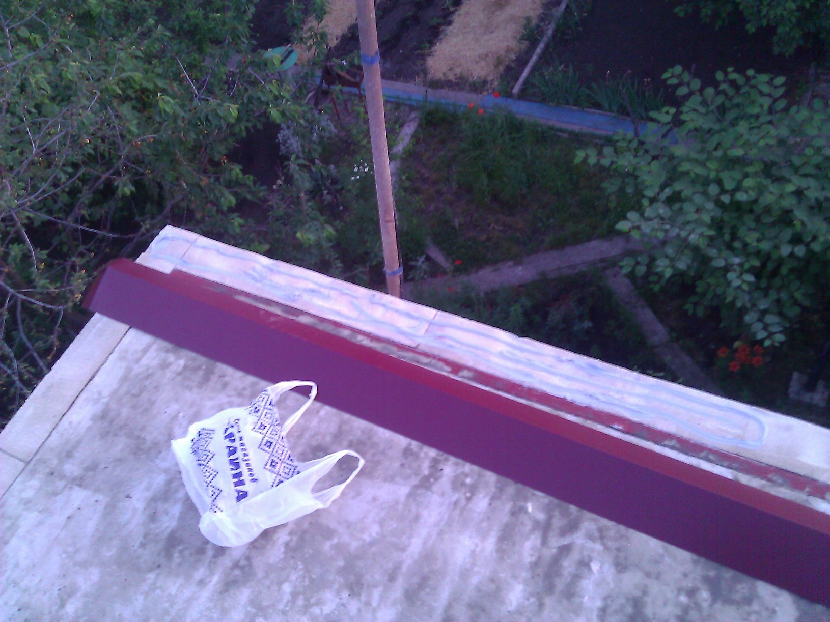

Не забудьте по месту примыкания вертикали парапета к плоскости кровли сделать Гиперсилом выкружку.
Как здесь : www.ekco.ua/Foto/Krovlya-kievskoj-Mecheti/
Фото 1,2,3.
Как здесь : tabloid.pravda.com.ua/news/4fbe46b601ce7/
Фото 1,2,3.

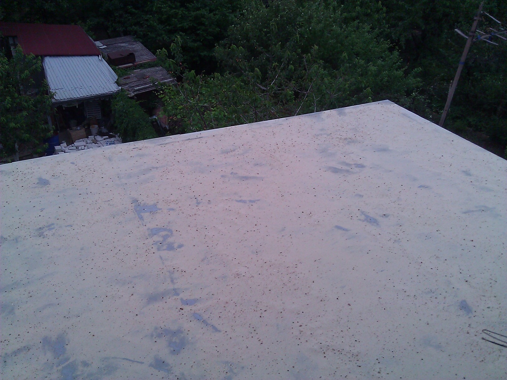

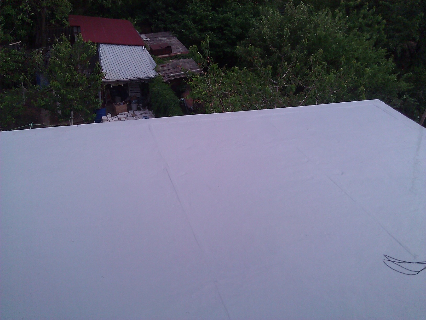

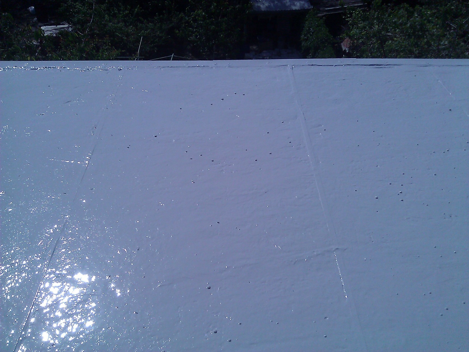

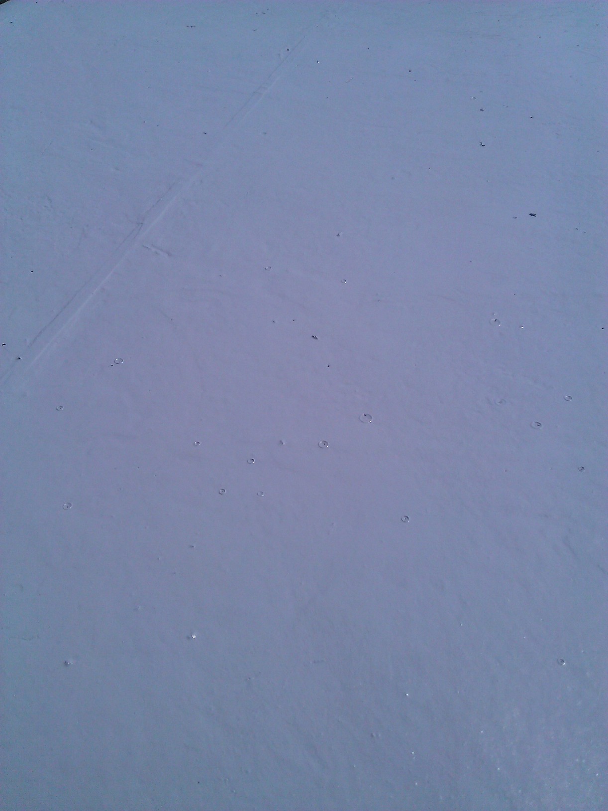

По поводу гипердесмо: успел до дождей сделать все слои, правда последний слой с песочком нанес за два часа до дождя, боюсь что песочек там весь посмывало (у нас был Ливень с большой буквы вчера :o ).
Выглядит получившаяся мембрана очень даже неплохо, расход заявленный получился один-в-один: на 15 кв.м. ушло 25+6 кг гипердесмо. Из отрицательных моментов:
1. - пузыри. Там, где на бетонной стяжке попадается какая-нибудь пора, после первого слоя вздувается пузырь немаленький. Потом он лопается сам, но остается кратер 1см в диаметре и дырочка в нем в эту пору. Конечно, вторым слоем это все хорошо заливается и уже никаких пузырей нет, но все таки как-то не по себе от этих дырочек...
2. - носки :) После того, как в носках ходишь по гипердесмо и поливаешь вторым или третьим слоем, носки надо снять сразу! :) Пока оно не застыло на ногах :) А то потом получается живая иллюстрация анекдотов про Василия Ивановича :)
Фотки:
- первый слой (стяжка отполирована шлифмашинкой)
- пузыри над порами
- высохло, пузыри полопались
- второй слой, пузырей и дырок нет
- третий слой и посыпал песком, через два часа пошел дождь, что осталось от песка сфоткаю сегодня :)
Фотки:
- пузыри над порами

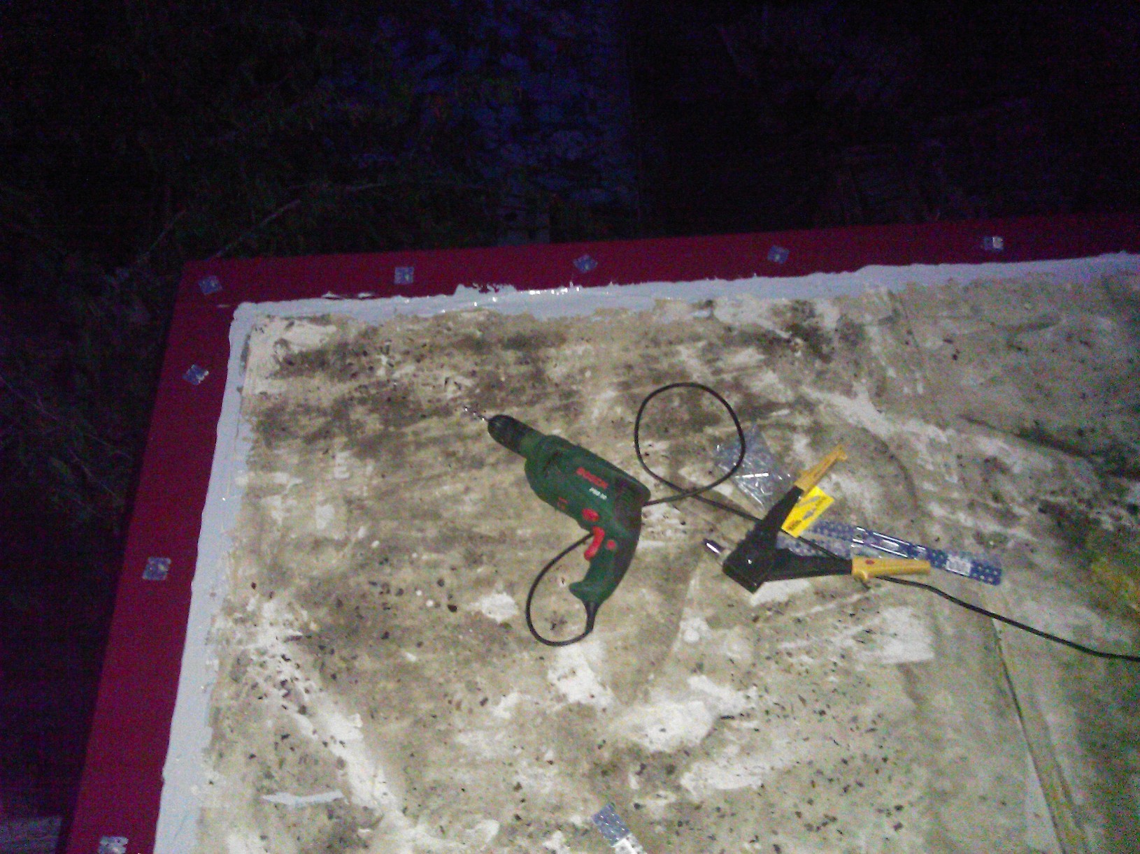

У меня на плоской крыше будка-кабинет. Крышу для нее решил делать так: ОСБ по брусу, потом гипердесмо. Чтоб вода не текла куда попало, планирую сделать микропарапетик и культурный водосток на основную крышу. Крыша будки, понятно, не эксплуатируемая. Вопрос: можно ли такую крышу сделать без уклона? Я не против лужицы на этой крыше, я ее даже не увижу.
Пропеллер!
Моя мечта. Только с соответствующей акустикой и правильно расположенными оконными проемами нужной формы и с одной стеклянной стеной. Эх....
Лужи для Гипердесмо не проблема. Он применяется и для водоемов. Искусственных. А уклоном можете пренебречь. Вода по своей природе на плоской поверхности не может стоять столбом выше 3 мм.
