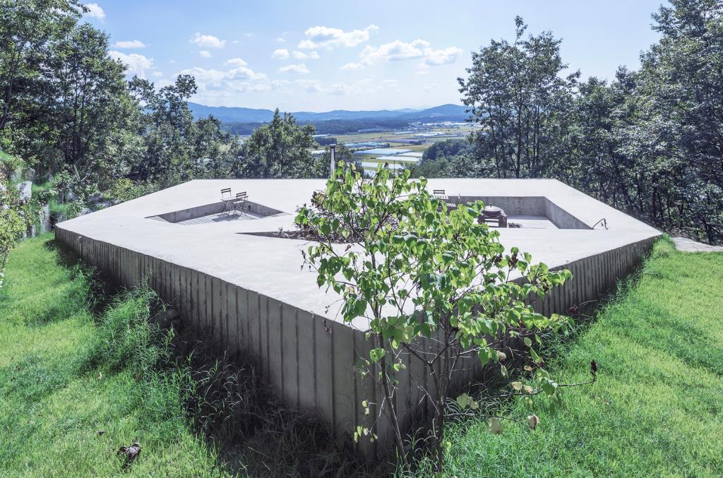

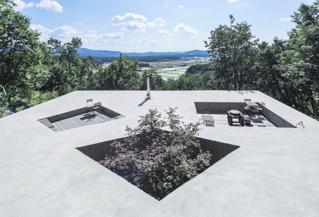

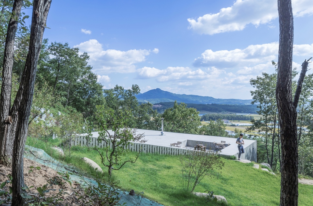

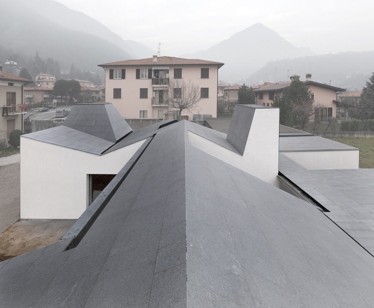

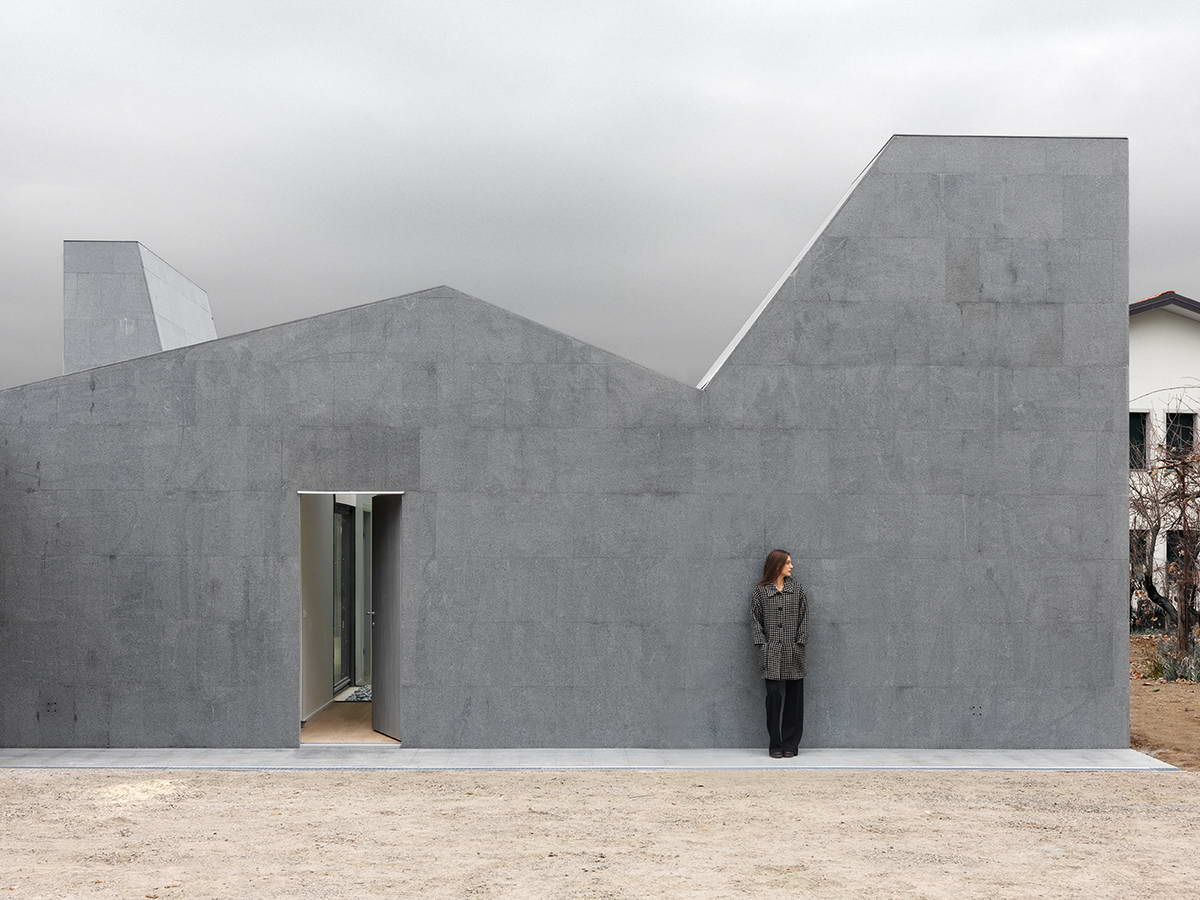

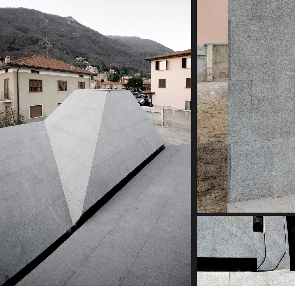

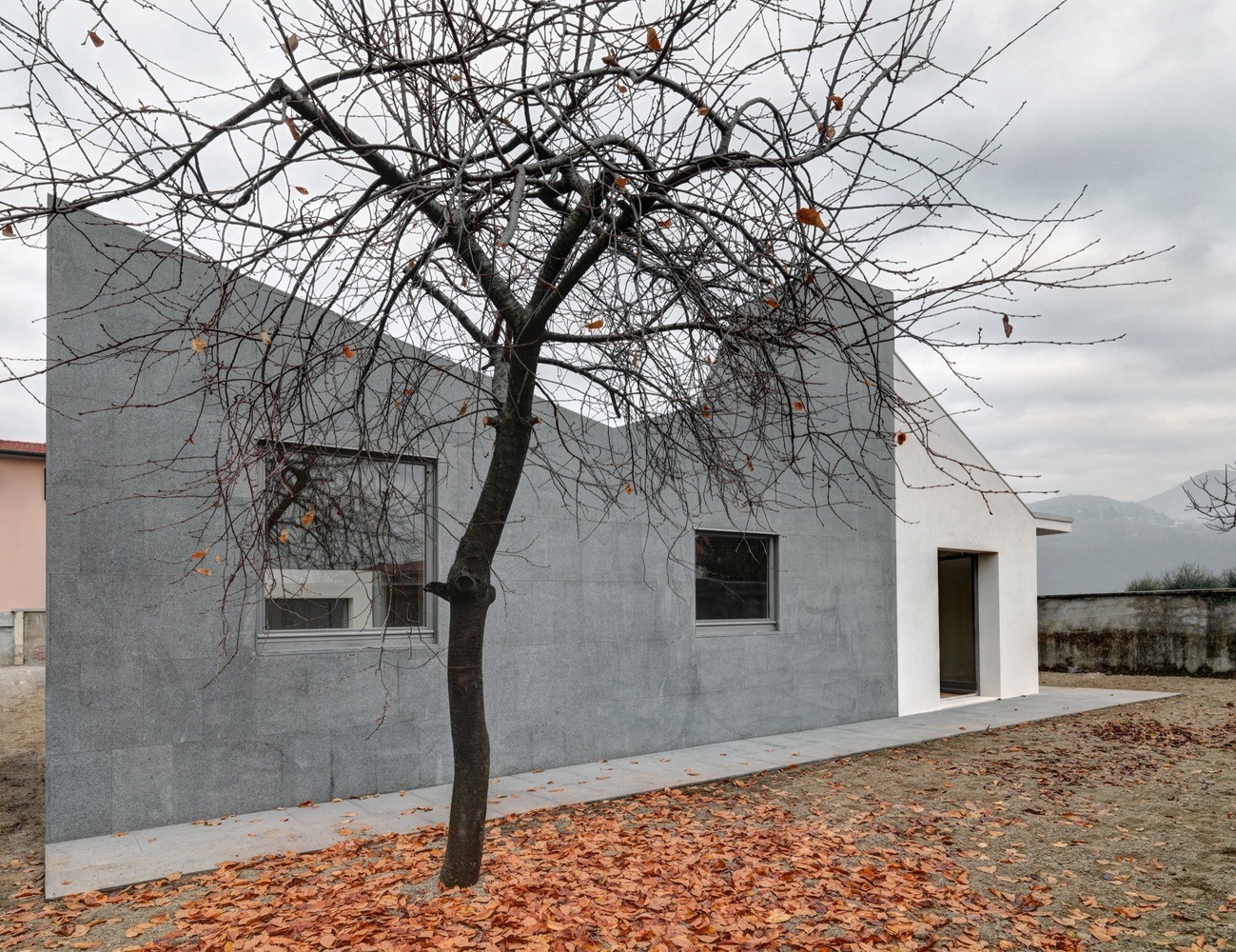

Прилагательное "эксплуатируемая" мы обычно применяем в словосочетании "плоская кровля".
Но тут эксплуатируемая ......скатная кровля.

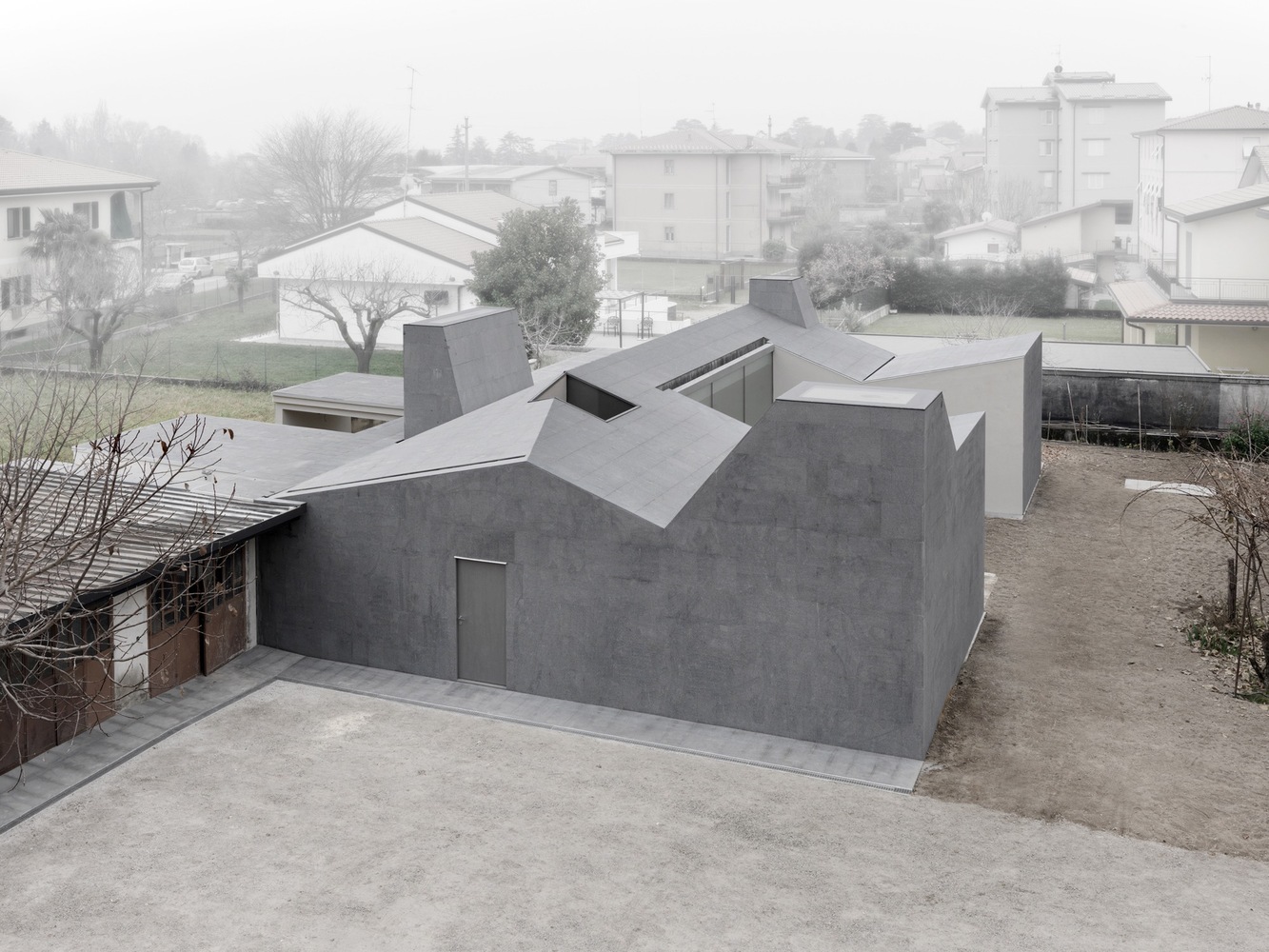

Не знаю куда повесить этот интересный вариант, поэтому вешаю тут.
Это недалеко от Милана.
Избушка, но ......не избушка.
А вот крыша чисто плоска, на которую можно заходить без лестницы.
Все-таки строить дом на склоне - это "без обмежень".
Дерево, кстати, растет на родном грунте. Решили его не рубить, а цинично использовать в "интерьере".

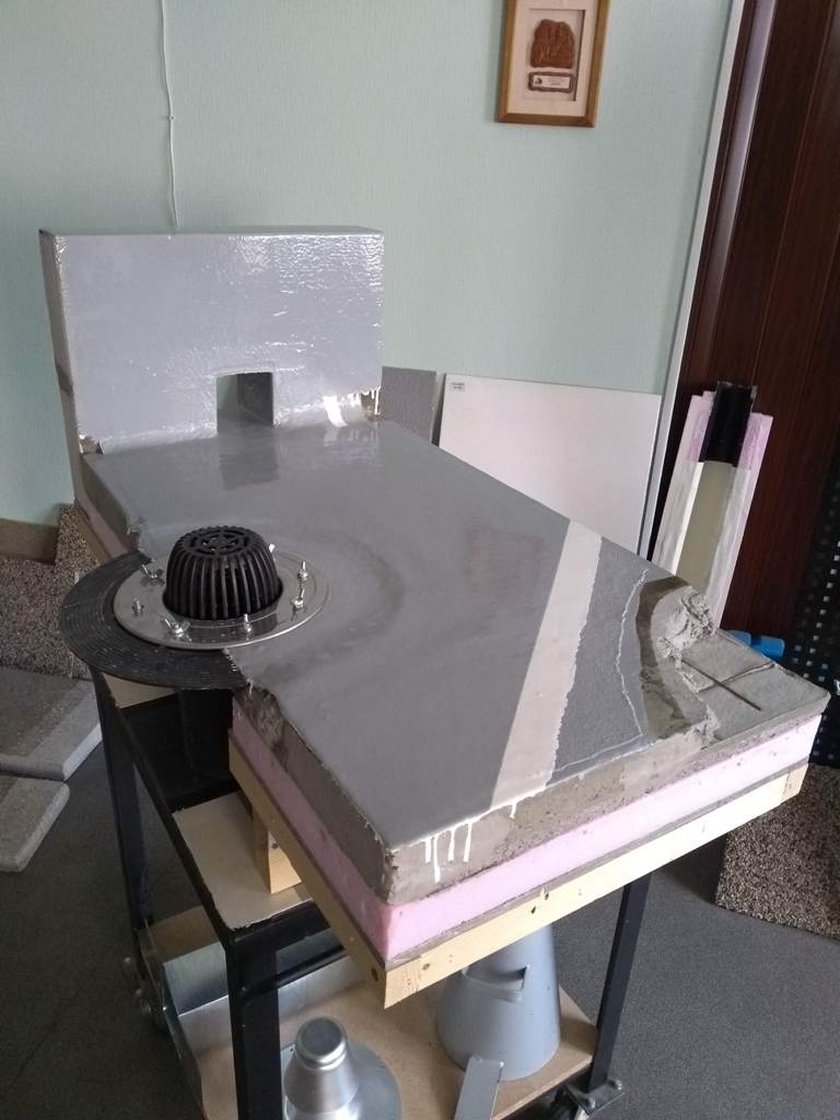

  • 1 місяць потому...

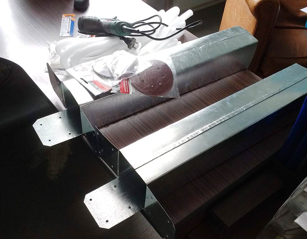

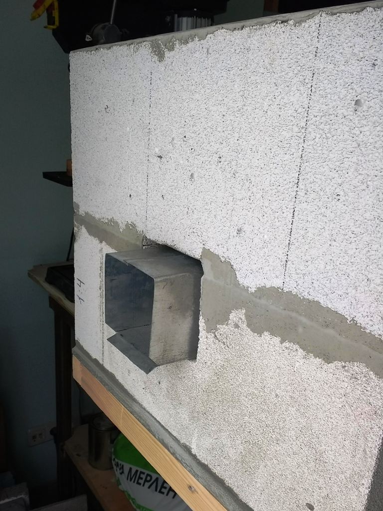

Сегодня слышу из соседней комнаты громко "Я еще раз вам говорю. Я не знаю". Удивился : Таня, что-то не знает?.....

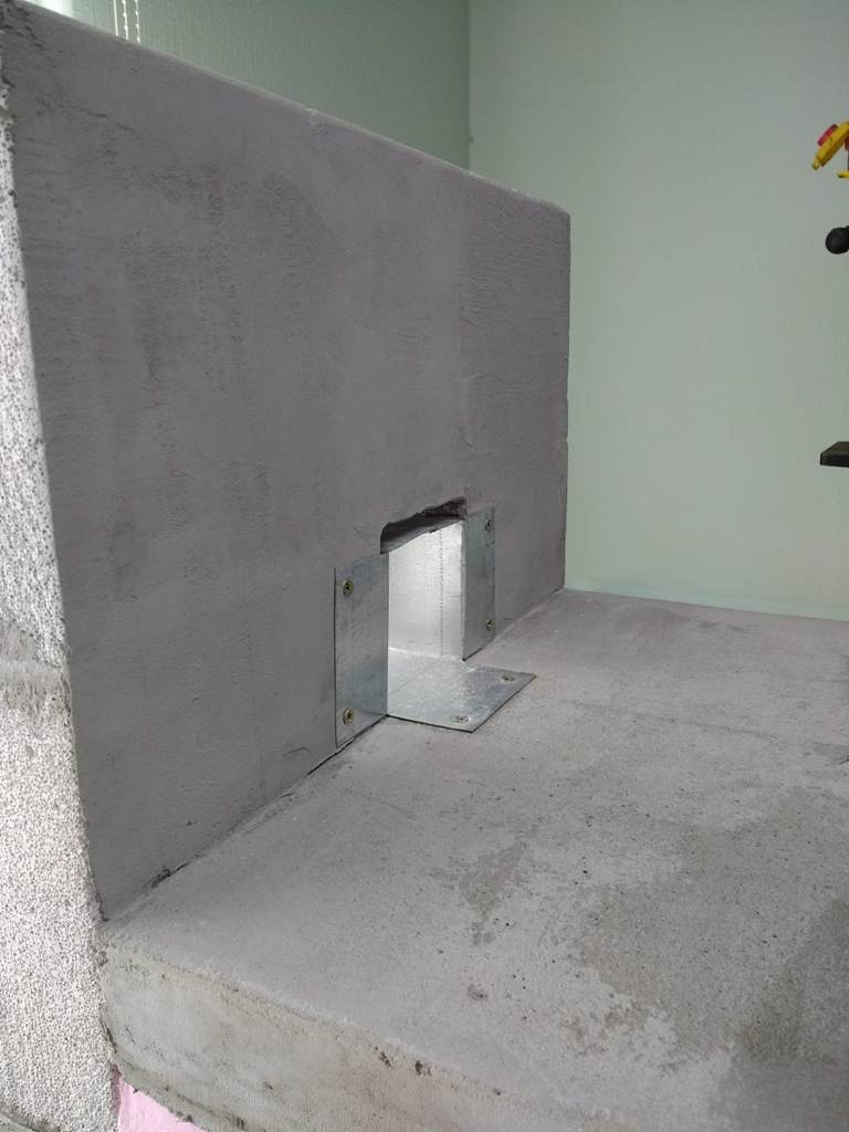

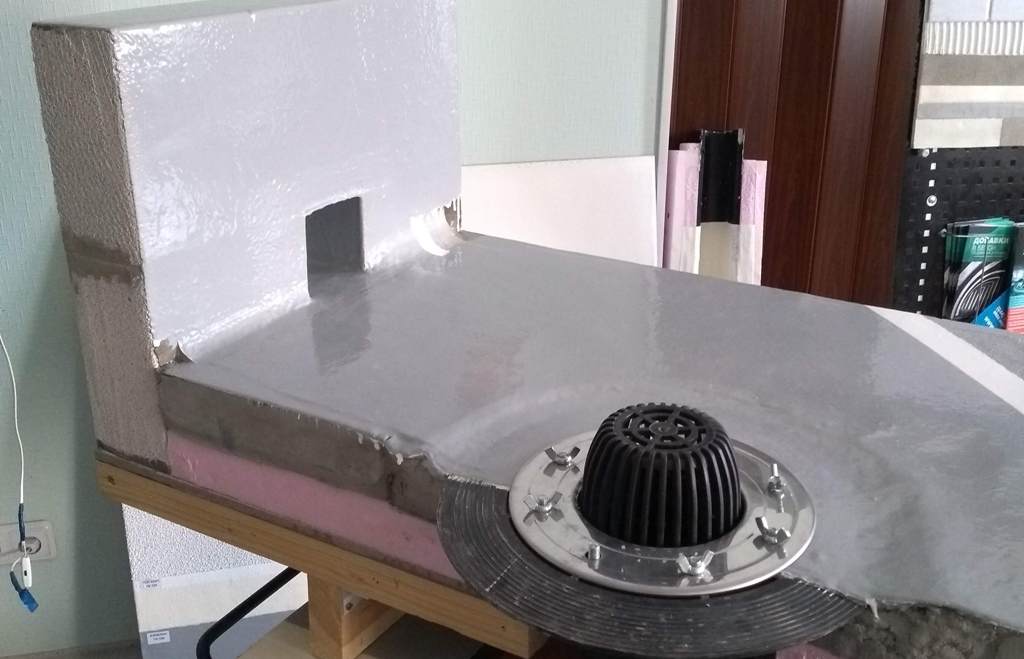

Как оказалось кто-то ей звонил и очень настаивал, чтобы она словами описала как в кирпичный парапет вставить трубу круглого сечения (неудачная форма парапетной воронки). Как она мне сказала : точно кто-то со СтроимДом.
Уточнил : он сказал? Она :я их умею вычислять....
Короче, братцы, если кто-то звонил с трубой.

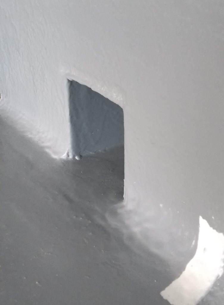

Вот вариант парапетной воронки. Мы её делаем сами и даже в смету не ставим, если делаем гидроизоляцию кровли.
Внизу фото изумительно облизанного бесшовного мега соблазнительного узла. Это, если звонивший был таки с СД.
Там, правда нет фото как оформлена воронка со стороны фасада.
И последнее, Таня приглашала звонившего заехать к нам и увидеть как. Я специально в конторе сделал макет, чтобы все увидеть и пощупать.Но, звонивший, видимо, крайне застенчив.

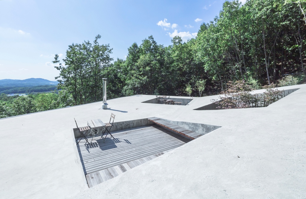

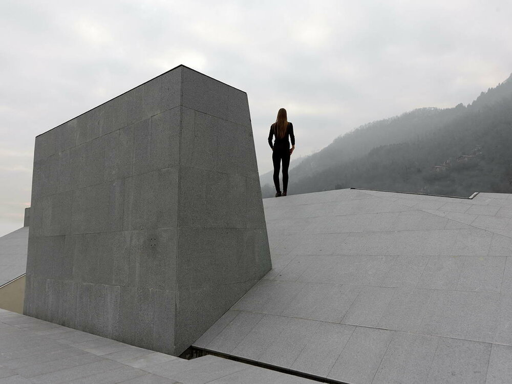

Где вы увидели эксплуатируемую кровлю там? Девушка забралась для фотосесии?
1. Где? Там.
2. В тот день для фотосессии.
По четным дням по утрам пьет кофе на крыше.
По нечетным вечером собираются с девчонками. Просто так. Тогда уже винцо.
3. Да и не забралась, а поднялась. Там есть выход на кровлю.

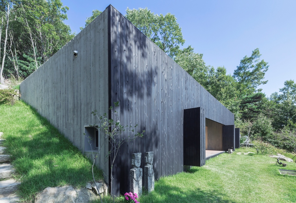

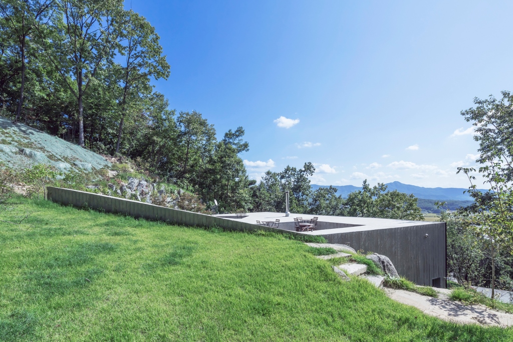

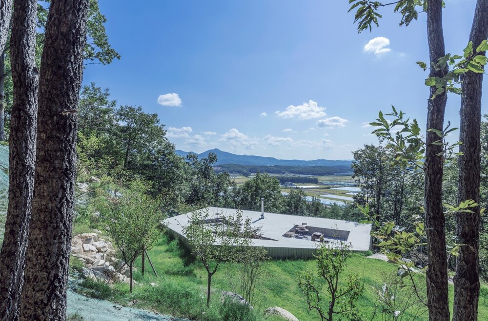

Новый жилой комплекс в Осло.
Удивил разгельдяйский подход к выбору "террасной" доски.
Может население Украины разводят тиками, композитной доской?
104211653_1180153602349019_8312031053069415337_o.jpg?_nc_cat=100&_nc_sid=b9115d&_nc_oc=AQmZZVQ_eK4fEga6eVbghZWgBfLpMM8cDuak-IXJ-3JyTGucq3eyfN0KnI2HsmDXPkg&_nc_ht=scontent.fiev1-1.fna&oh=266606733ad711284cc37faa7f68cedf&oe=5F0DF3CF
104020465_1180153329015713_5581697280496138489_o.jpg?_nc_cat=103&_nc_sid=b9115d&_nc_oc=AQmFO4sUKU9jVrVm2dCfB_b2YbF5VEop7o19HwBv-gbmdNLpqsBWF64FYf3_L1DNWAs&_nc_ht=scontent.fiev1-1.fna&oh=8b2890b049feee4f9a5527b6377ec3b1&oe=5F0E7A09
103259846_1180152382349141_293117737706547401_o.jpg?_nc_cat=109&_nc_sid=b9115d&_nc_oc=AQnI6w1U6dop5HwX3vUtL02LOrUxfDr8GHlx4_CwmILZzWOfLMVtUYGSIa-NurQ_RoM&_nc_ht=scontent.fiev1-1.fna&oh=3bc920ad200cc51abf9dfc7f8c8db378&oe=5F0E141C
103170718_1180153792349000_8666033414603545514_o.jpg?_nc_cat=105&_nc_sid=b9115d&_nc_oc=AQk4WZFISUcbT5gfzEQdO2Tf1yTrPLmXXfu5ZHeid-38r7XACc96cMEreX0qiu6Nkss&_nc_ht=scontent.fiev1-1.fna&oh=3835c88c81a08d6b9ced1748e4809440&oe=5F0B8233
104096706_1180153525682360_3105028856288996194_o.jpg?_nc_cat=107&_nc_sid=b9115d&_nc_oc=AQlmDLs42nadF40Ofd-oFyZ_LKUlsns_NHaE3XQ3FFcwGoyUhIccfss3hOq5K0pRM68&_nc_ht=scontent.fiev1-1.fna&oh=2d75c7003fecfb569e561ef34423db54&oe=5F0F0929
82937434_1180152215682491_35148011588180628_o.jpg?_nc_cat=108&_nc_sid=b9115d&_nc_oc=AQkFbALc6p3iniWk5n3BdH_P0YNB1mWBctDmyMBYINSInrLbsXaxGvl3Ii9wtSBbY54&_nc_ht=scontent.fiev1-1.fna&oh=35a1b4a18a559d78dee464642813017d&oe=5F0F06E2
104035861_1180153255682387_5694779352074495385_o.jpg?_nc_cat=104&_nc_sid=b9115d&_nc_oc=AQmz_cG03UQRP6yRXfkA75j4oYHlMkU33unTtlsmHsMrjB-jbPoakJlvuj05lSMlpjM&_nc_ht=scontent.fiev1-1.fna&oh=48fe15dcaa4ea4fe54e2a3fda094c9b9&oe=5F0BE86A
А что вас смутило в доске?
Приятно "смутило".
Выглядит как необработанная химической защитой (лак) обрезная сосновая доска, посаженная на шурупы (там видно) на деревянные бруски, которые могут лежать на пластиковых регулируемых опорах.
Никаких тиков, композитов .....
Приятно "смутило".
В трендах мировой архитектурной моды живые и необработанные, максимально естественные и натуральные текстуры.
Если вы не заметили, то и все парапеты на этой крыше из уже поржавевшей неокрашенной черной стали.
Но это уже совсем другая история... (С)
Да, точно ржавая сталь.
Подумал какая-то минеральная отделка "под....."
Если сталь и ржавчина, то это скорее всего кортен (COR-TEN steel).
