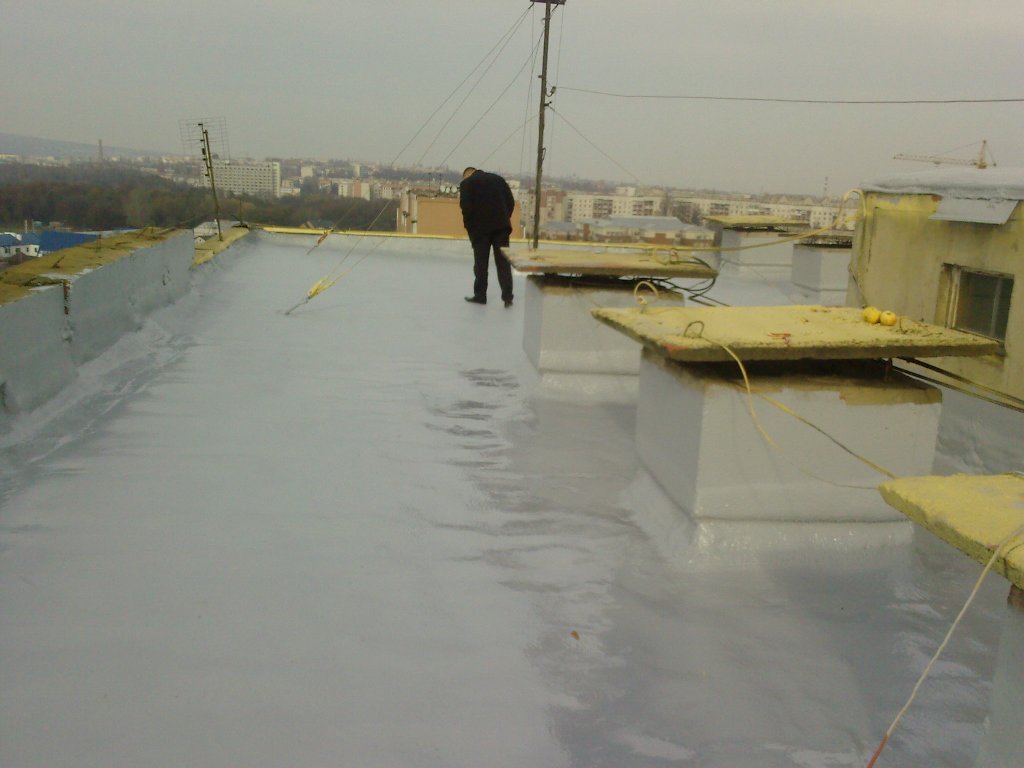

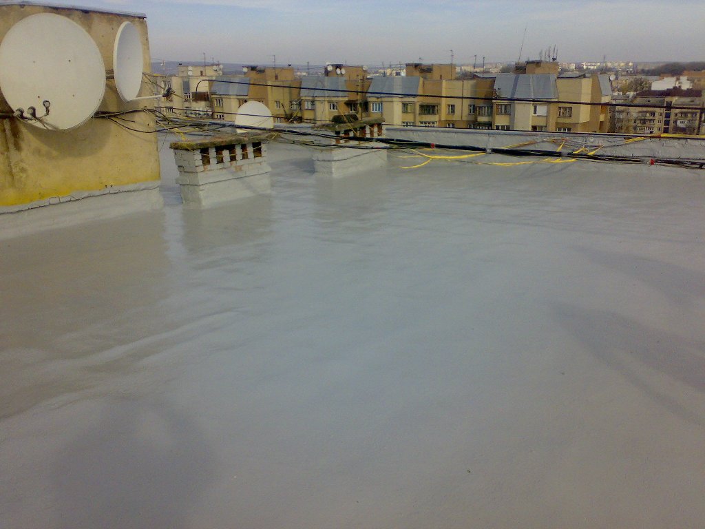

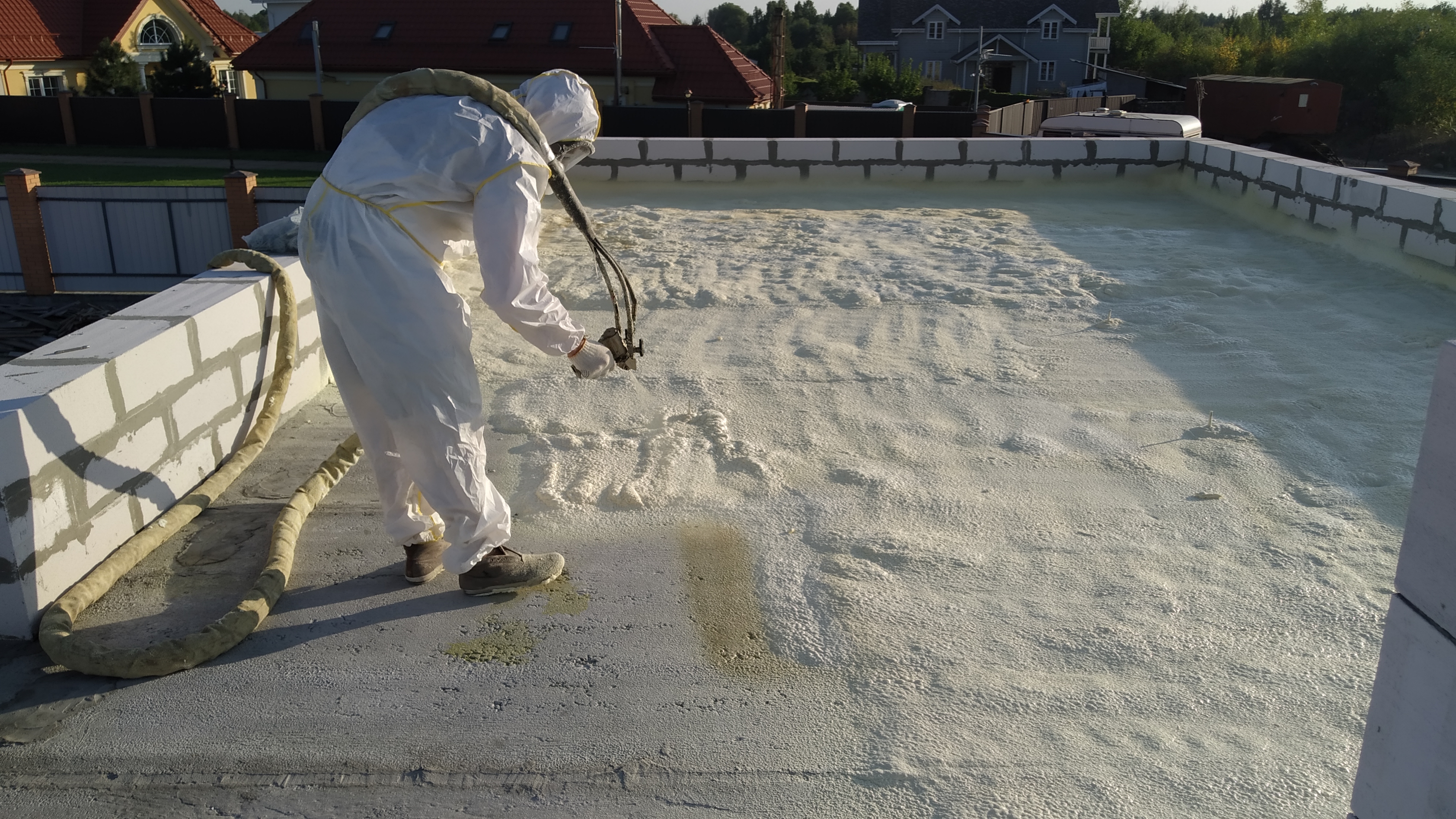

Propeller Опубліковано: 10 жовтня 2019 Поділитись Опубліковано: 10 жовтня 2019 чудово. це lastoflex? Забейте еще в поиске : - Water Vapor Permeability > 25 gr/m2/day ISO 9932:91 (зто за сутки) - Water vapor transmission 0,8 gr/m2/hr ASTM E96 (Water Method) (это за час) Это все полиуретановый мастики (или для более понтового звучания - жидкие мембраны). У этого класса ГИ этот показатель почти одинаковый. пенетрон (представник компанії) заявляв це мені сьогодні на будівельному форумі у Львові. А давайте рискнете и примените. Только спросите у Представника : А что, если на стяжке появяться усадочные трещинки шириной больше 0,4 мм ? Нет - 0,5 мм. і мені дуже цікаво яким чином дізнатися про протікання гідроізоляції плоского даху якщо 2 шари це інженерний ідіотизм? на мою думку ідіотизм це коли дізнатися про протіканея можна тільки коли вода протече уже в будинок всередину і спричинить набагато більше грошових втрат ніж 2 шар. чи як? А если потечет только верхний, а нижний нет, то все же будет хорошо. Правда? Тогда вопрос : а зачем верхний? Видимо его работа будет состоять в том, чтобы между слоями ГИ поддерживать приятную "русскую" баню (летом) или монолитить ЭППС льдом (зимой). 1 Посилання на коментар Поділитися на інших сайтах More sharing options...

Propeller Опубліковано: 11 жовтня 2019 Поділитись Опубліковано: 11 жовтня 2019 і відносно паропроникної гідроізоляції - чи є все таки мембрани паропроникні на плоский дах? не пу. чи всі вони приблизно як лоджікруф паропроникність -=> 0? Паропроницаемость - это качественная характеристика. То есть: или паропроницаемый или произолятор. Пароизолятор - не пропускает пар вообще (битум, метал,.....) Теперь что-то паропропускаемое. Вот тут появляется количественная хар-ка, которая отвечает на вопрос а НА СКОЛЬКО паропропускаемая какая-то оболочка. То есть, какое количество пара может единица площади мембраны пропустить через себя за единицу времени. Какая величина паропроницаемости Вам нужна? Чтобы Вам визуализировать какой объем водяного пара пропускает 1 м кв ПУ покрытия за сутки, то это около 30 литров, если речь идет о скромной кровле в 100 м кв , то это 3 куба пара за сутки. Сколько пара Вы планируете производить своей жизнедеятельностью в доме? Добавлено через 11 минут я думав це зробити як труба з нижнього шару і всередині у ній труба з верхнього. якщо вода появиться з нижнього шару (це може бути датчик чи якось інакше визначити що тече вода в товстішій трубі (саме вода, бо треба ще памятати про конденсат на стінках внутрішньої(напевно))). Успехов. Кстати, Вы будете первым в мире. Не забудьте оформить патент. Но что-то мне говорит, что Вам нужно сделать себе скатную кровлю. Вам так будет спокойней жить. Вдруг датчик через пару лет выйдет из строя. Или Вы планируете организовать еще вариант прозвона системы оповещения о затоплении для контроля её работоспособности? 1 Посилання на коментар Поділитися на інших сайтах More sharing options...
ivan12345 Опубліковано: 11 жовтня 2019 Поділитись Опубліковано: 11 жовтня 2019 Какая величина паропроницаемости Вам нужна? Чтобы Вам визуализировать какой объем водяного пара пропускает 1 м кв ПУ покрытия за сутки, то это около 30 литров, если речь идет о скромной кровле в 100 м кв , то это 3 куба пара за сутки. Сколько пара Вы планируете производить своей жизнедеятельностью в доме? я думаю що паропроникність гідроізоляції має бути >= паропроникності бетонного перекриття тобто мені потрібно >=0.03 мг/м2/г. якщо буде менша паропроникність гідроізоляції то напевно буде конденсація вологи між гідроізоляцією і перекриттям і відповідно волога стеля. Посилання на коментар Поділитися на інших сайтах More sharing options...

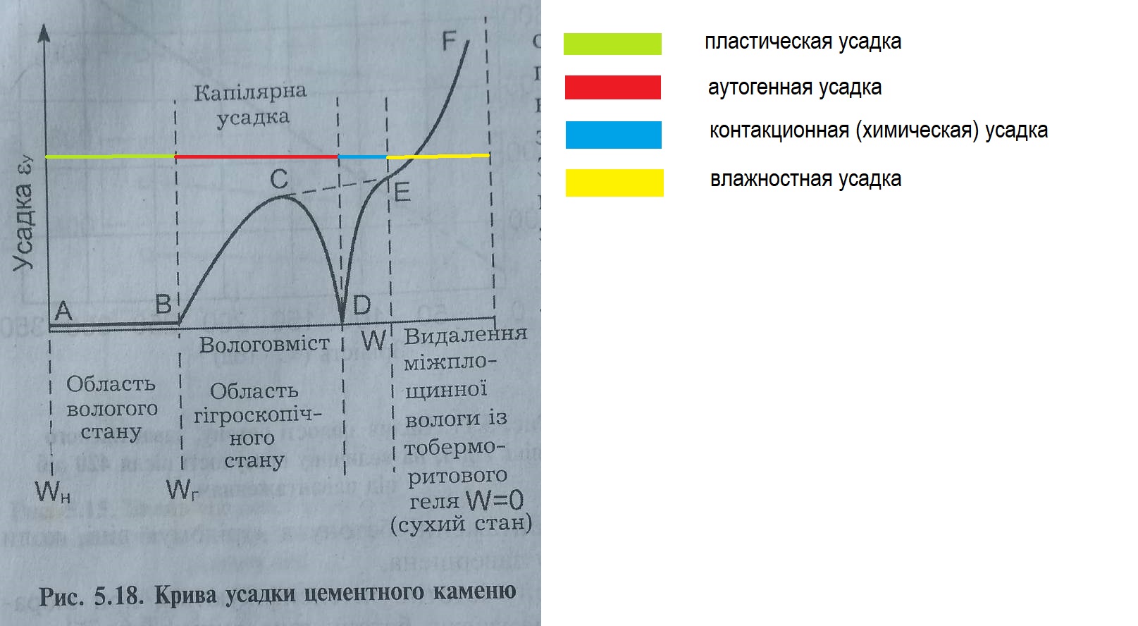

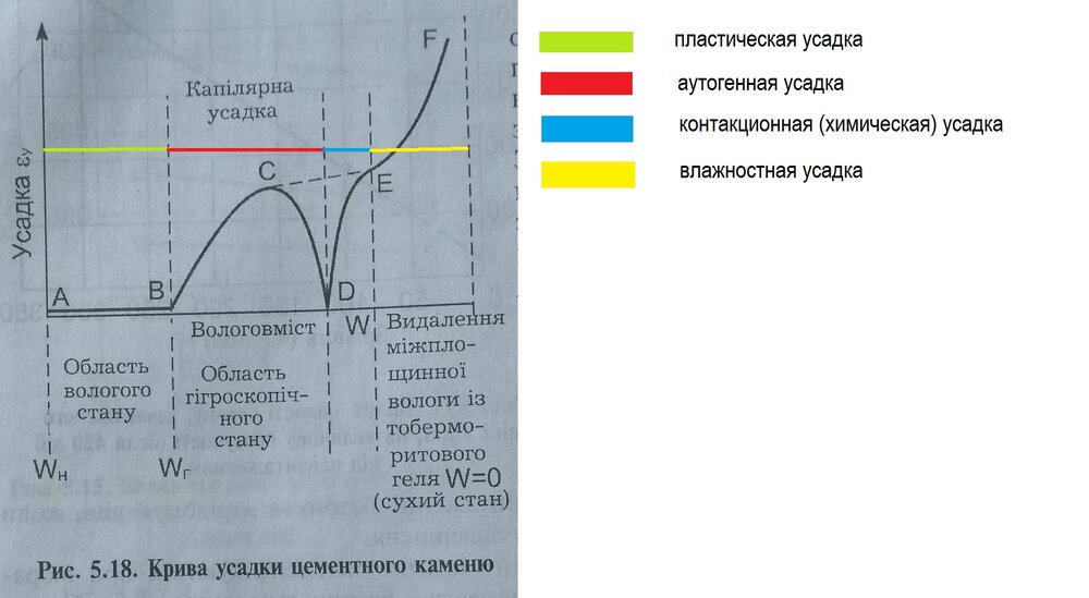

Propeller Опубліковано: 11 жовтня 2019 Поділитись Опубліковано: 11 жовтня 2019 відносно пенетрона і усадочних тріщин - ці тріщини утворюються тільки при застиганні бетону? чи і після півроку-рік? після застигання бетону це легко виправити. а от після утеплення це вже складно. а от мастики на основі поліуретана - вони еластичні? розтягнуться при тріщині? 1. Гарантию, что трещины не появятся никто не даст. Могут только сделать все, чтобы снизить вероятность их появления. 2. Усадка бетона (а тем более пескобетона) идет около 10-13 лет. 3. Повторяю : ширина усадочных трещин - это несколько миллиметров. Проникающая заращивает кристаллогидратами трещины шириной не более 0,4 мм. Я сам торгую таким типом ГИ. Её зона применения - подземные железобетонные сооружения. Предлагать из на кровлю нам стыдно. 4. Стяжка не позиционируется как основание стабильной геометрии. На ней всегда могут появиться трещины. Поэтому сейчас (уже 4 года как) мы рекомендуем ПУ армировать полиэстеровым холстом. www.5279009.com.ua/ekco/gallerydetail.cfm?iid=47#prettyPhoto Добавлено через 1 минуту я думаю що паропроникність гідроізоляції має бути >= паропроникності бетонного перекриття тобто мені потрібно >=0.03 мг/м2/г. якщо буде менша паропроникність гідроізоляції то напевно буде конденсація вологи між гідроізоляцією і перекриттям і відповідно волога стеля. Прочитайте не торопясь вот это : https://www.stroimdom.com.ua/forum/showpost.php?p=4969765&postcount=2826 1 Посилання на коментар Поділитися на інших сайтах More sharing options...
ivan12345 Опубліковано: 11 жовтня 2019 Поділитись Опубліковано: 11 жовтня 2019 1. Гарантию, что трещины не появятся никто не даст. Могут только сделать все, чтобы снизить вероятность их появления. а які там варіанти? як це робиться? Поэтому сейчас (уже 4 года как) мы рекомендуем ПУ армировать полиэстеровым холстом. www.5279009.com.ua/ekco/gallerydetail.cfm?iid=47#prettyPhoto а наскільки він довговічний? я стикався з ППУ. він у мене надутий на частину фундаменту. він мягкий, легко відривається і боїться ультрафіолету. Прочитайте не торопясь вот это : www.stroimdom.com.ua/forum/showpost.php?p=4969765&postcount=2826 я прочитав - там сказано що ПУ паропровідність більше бетону. і відповідно на плоский дах паропроникна гідроізоляція це тільки ПУ? бо ПВХ/бітумних нема більш паропроникних ніж бетон? чи просто треба поставити флюгарки? про пенетрон я зрозумів - тріщини єдина і суттєва проблема. поспілкуюся ще раз сьогодні з представником. Посилання на коментар Поділитися на інших сайтах More sharing options...

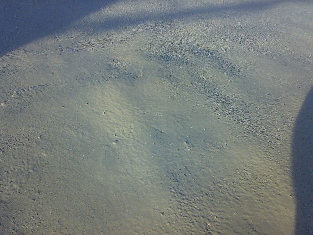

Propeller Опубліковано: 11 жовтня 2019 Поділитись Опубліковано: 11 жовтня 2019 а які там варіанти? як це робиться? а наскільки він довговічний? я стикався з ППУ. він у мене надутий на частину фундаменту. він мягкий, легко відривається і боїться ультрафіолету. Полиуретаны называют химическим конструктором. Сейчас есть около 3000 различных композиций. От роликов для "рокл" и сайлентблоков до давно известного всем поролона. То, что у вас напылили - это один из вариантов. Обычно напыленный ППУ очень прочный. Пальцем его не продавишь. Что Вам напылили ....может и ППУ. Да. Ароматический ПУ (ППУ) нужно защищать от УФ. Вы ж видели как себя ведет монтажная пена. я прочитав - там сказано що ПУ паропровідність більше бетону. і відповідно на плоский дах паропроникна гідроізоляція це тільки ПУ? бо ПВХ/бітумних нема більш паропроникних ніж бетон? чи просто треба поставити флюгарки? Есть еще, но они ПОКА в Украине продаются. Но это все мастики. В том пироге, что Вы хотите сделать флюгарки имеют какой-то смысл, если Вы будете применять рулоны. То есть, в рулоне будет дырка, на которую приваривается флюгарка, которая связывает зону между плитой перекрытия и атмосферой. А так как утеплитель у Вас над ГИ, то в зоне расположения флюгарок у Вас будут дырки холода. Некоторые сыпят в флюгарки керамзит или пенопластовые шарики. Считаю, то тем самым утепляют эту дырку. Если будете делать 2-ю гидроизоляцию, то оба слоя гидроизоляции должны иметь одинаковую величину паропроницаемости. Иначе датчики будут рассказывать о потопе между слоями ГИ. 1 Посилання на коментар Поділитися на інших сайтах More sharing options...
evrokrovlia Опубліковано: 12 жовтня 2019 Поділитись Опубліковано: 12 жовтня 2019 насправді там просто 0.03 мг/м2/г. але це не особливо міняє суть. я вже навіть задумуюся над пенетроном. а буде він норм на плоскому даху як паропроникна гідроізоляція? виробник запевняє що так... Добавлено через 2 минуты www.logicroof.ru/upload/iblock/a12/a129be2db823a45fcee1092efa58bcf7.PDF і в них паропроникність >= бетона? які це? www.logicroof.ru/upload/iblock/a12/a129be2db823a45fcee1092efa58bcf7.PDF увидел цифры... Иван, Вы сделали вывод, написали 0,03 мг\м2\час Вы видите в каком количественном выражении данные в протоколе? Вы сравниваете сравнимое? Propeller много написал о паропроницаемости ПУ, но о мембранах решил промолчать как обычно ))) Propeller , если установить флюгарку по рулонной кровле (мембранной без приклейки), может ли при каких-либо условиях эта флюгарка работать во вред, а не в пользу? (исключая попадания воды туда, конечно). И еще направлю Вашу мысли в сторону о том, что при покрытии зданий с холодным микроклиматом внутри (типа ледовых арен, холодильников и т.п.) флюгарки ставить по технологии нельзя Спасибо за полезную информацию выше, лайкаю не просто так 1 Посилання на коментар Поділитися на інших сайтах More sharing options...

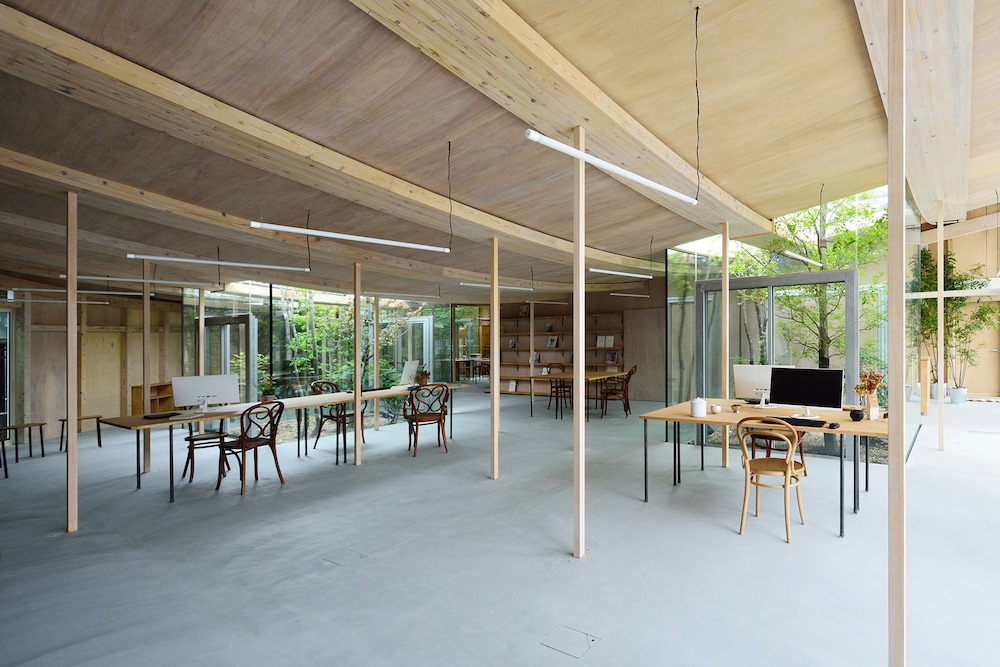

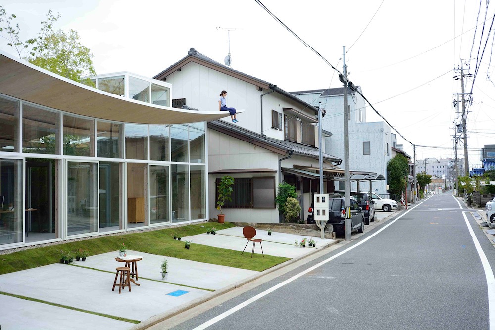

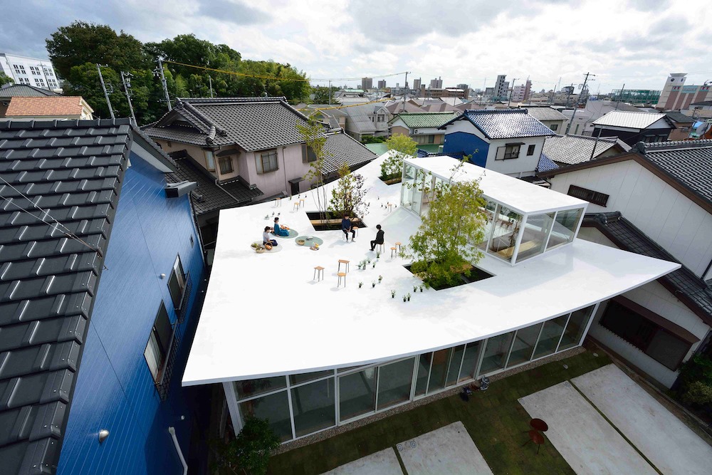

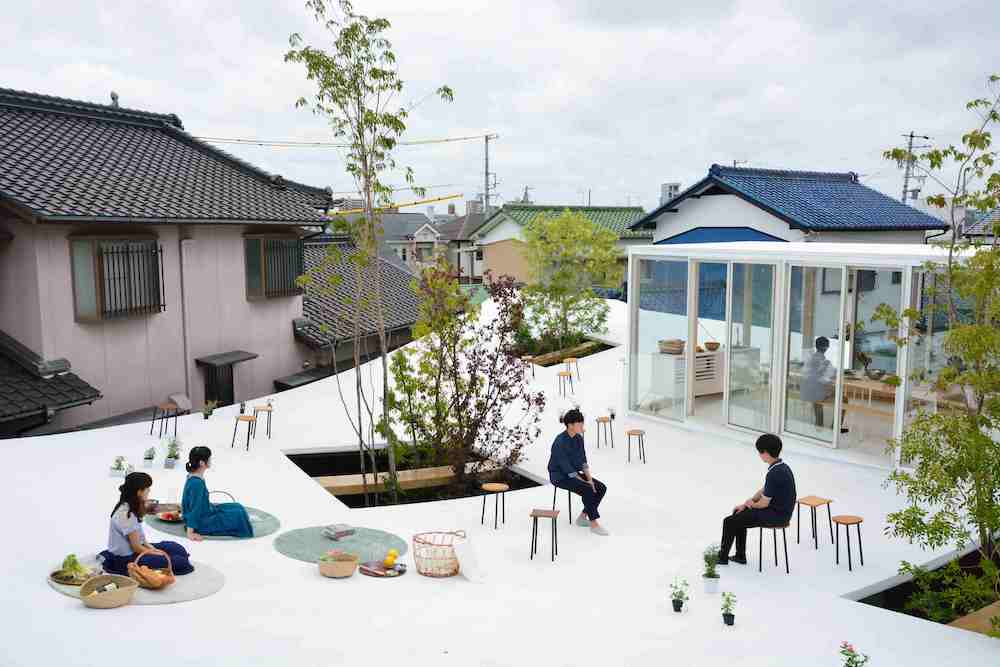

Propeller Опубліковано: 31 березня 2020 Поділитись Опубліковано: 31 березня 2020 Вариант деревянной плоской кровли. Посилання на коментар Поділитися на інших сайтах More sharing options...
