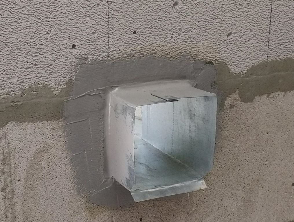

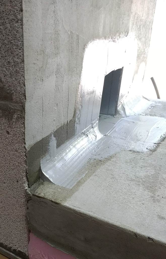

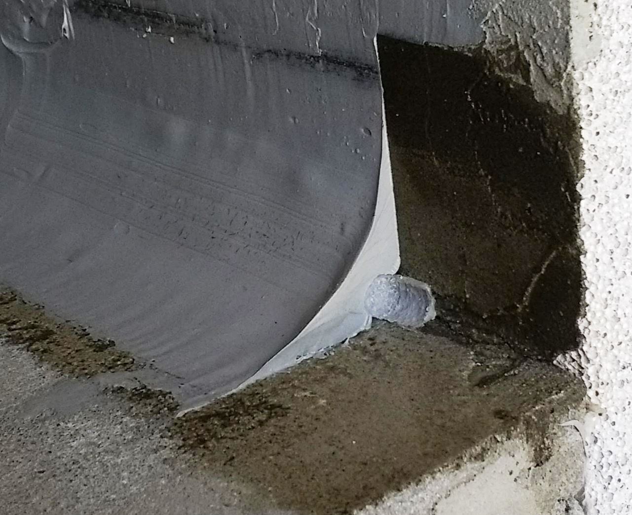

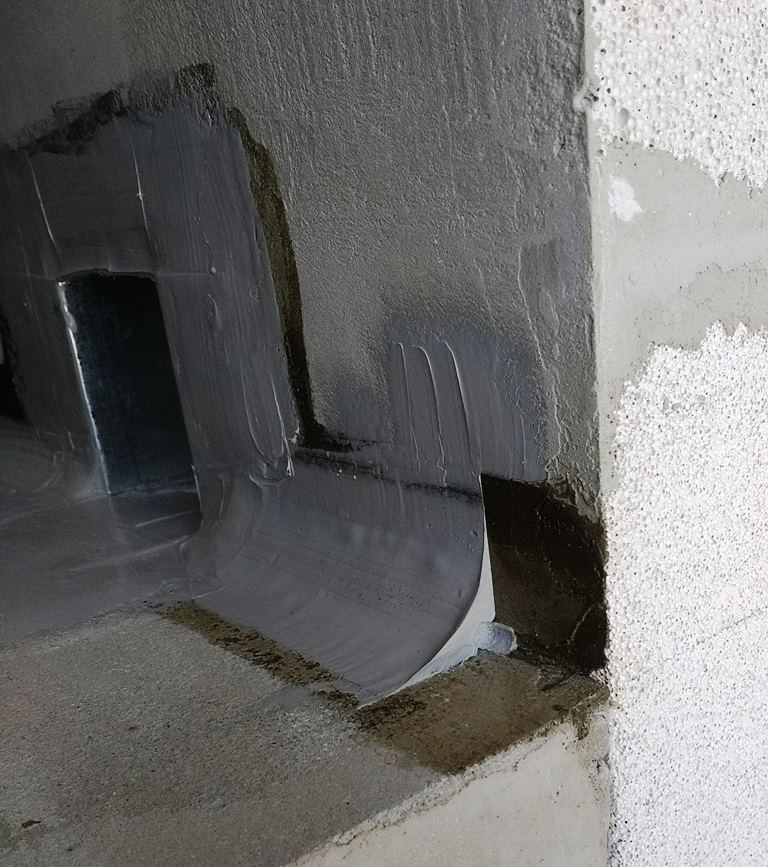

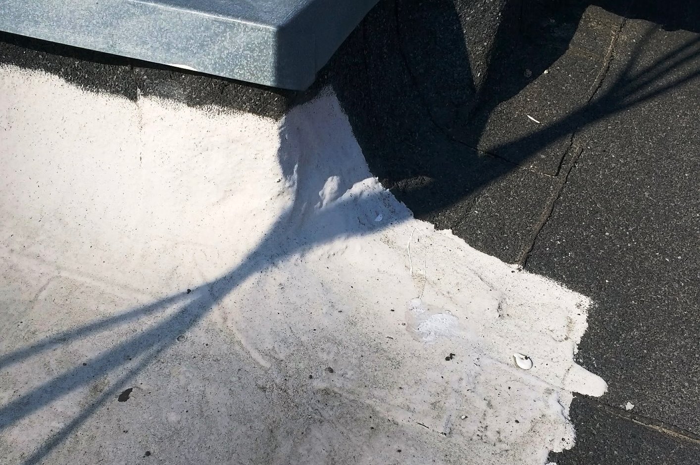

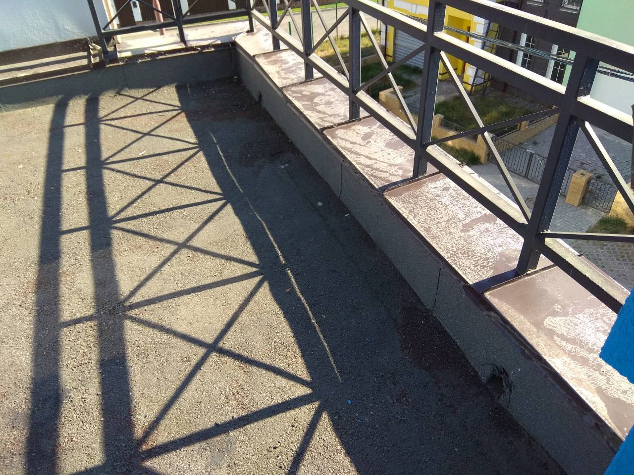

Propeller Опубліковано: 28 серпня 2018 Поділитись Опубліковано: 28 серпня 2018 Металлические воронки - это любовь американцев. Они их из нержавейки или алюминия делают. В Европе любят пластмассу. На фото самодельная парапетная воронка. Чё там не таво? Завтра покажу как она герметизируется ПУ герметиком. Сечение 100х100. Вот так перед нанесением ГИ герметизируется герметиком парапетная воронка. Получаем эластичную подложку под ПУ бесшовную гидроизоляция. Ну и наше "know-how" - высоко эластичная выкружка из ПУ герметика с применением жгута из вспененного полиэтилена. 2 Посилання на коментар Поділитися на інших сайтах More sharing options...
StNick Опубліковано: 28 серпня 2018 Поділитись Опубліковано: 28 серпня 2018 Опять же - на фасаде оно так и будет торчать оцинковкой? Есть ли реальные фото конечного фасада коттеджа включая вертикальные трубы и.т.д? Посилання на коментар Поділитися на інших сайтах More sharing options...

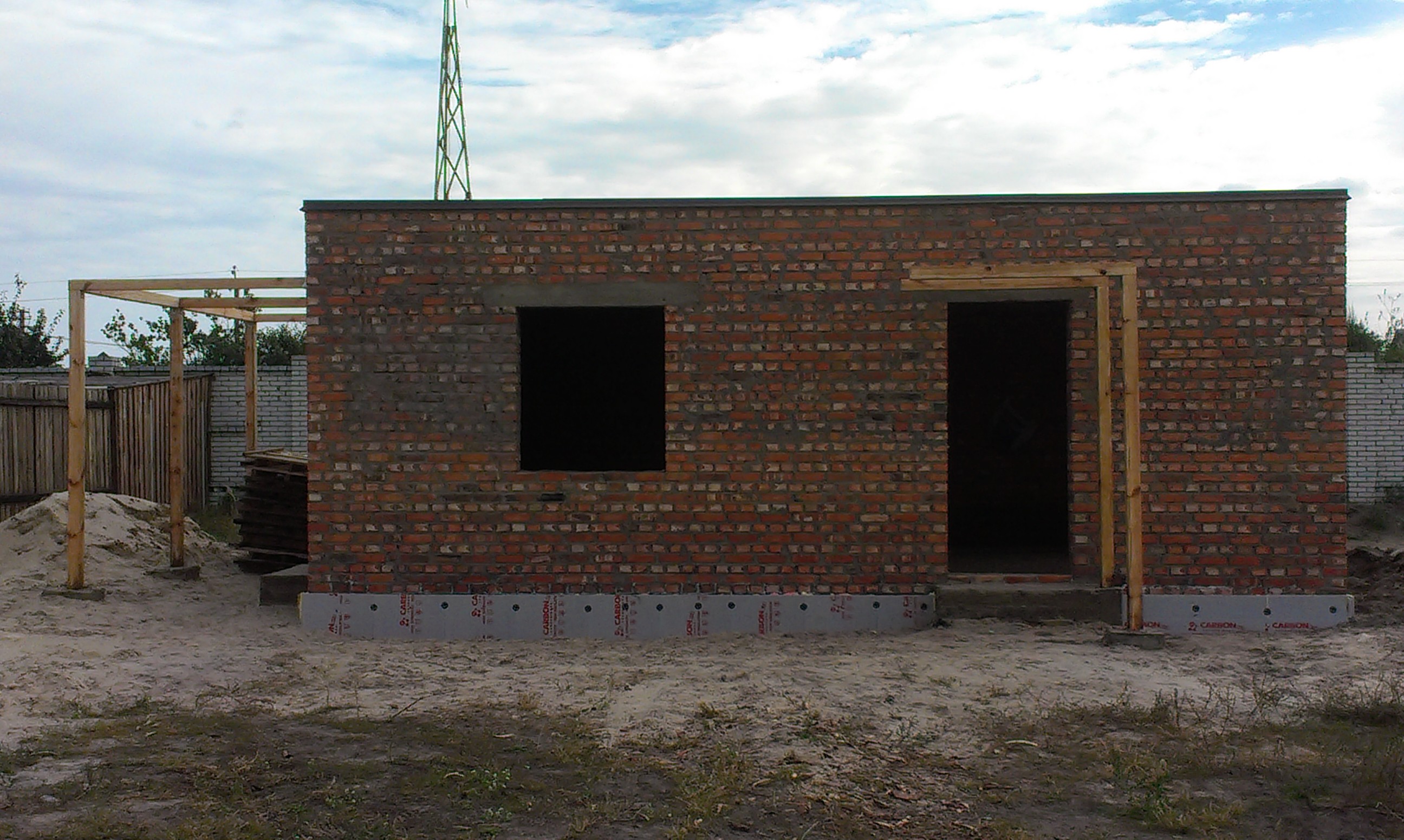

JohnnyD Опубліковано: 28 серпня 2018 Поділитись Опубліковано: 28 серпня 2018 Есть ли реальные фото конечного фасада коттеджа включая вертикальные трубы и.т.д? Так пойдет? Добавлено через 2 минуты Есть в наличии 3 листа ОСБ. Есть желание накрыть навес этими листами. Достаточно ли будет прикрепить листы к балкам, стыки промазать герметиком и закатать ПУ только сверху и ничем не защищать листы снизу? 1 Посилання на коментар Поділитися на інших сайтах More sharing options...
StNick Опубліковано: 28 серпня 2018 Поділитись Опубліковано: 28 серпня 2018 Так пойдет? да но у вас на воронке нет капельника как у Propeller, по идее водичка потечет по низу воронки на стену Посилання на коментар Поділитися на інших сайтах More sharing options...
JohnnyD Опубліковано: 28 серпня 2018 Поділитись Опубліковано: 28 серпня 2018 да но у вас на воронке нет капельника как у Propeller, по идее водичка потечет по низу воронки на стену Если бы у себя сделал с капельником, то результат остался бы прежним. Просто с капельником. Или вам интересна другая реализация? В ПВХ воронке сделано отверстие и труба заходит во внутрь. Посилання на коментар Поділитися на інших сайтах More sharing options...

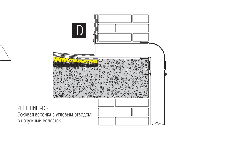

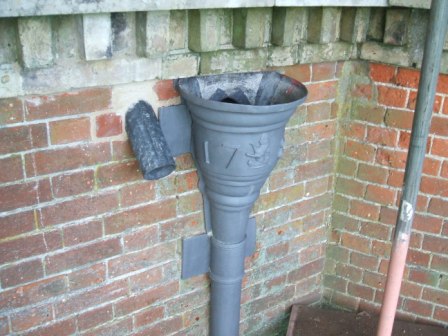

Propeller Опубліковано: 28 серпня 2018 Поділитись Опубліковано: 28 серпня 2018 Принято (даже в наших ДБН), чтобы в парапете была 1-2 аварийные сливные воронки. Не имеет значение основные воронки парапетные или внутренние. Аварийные устанавливаются выше основных. Вот так это иногда забавно выглядит. Это, кажется, Англия. 1 Посилання на коментар Поділитися на інших сайтах More sharing options...

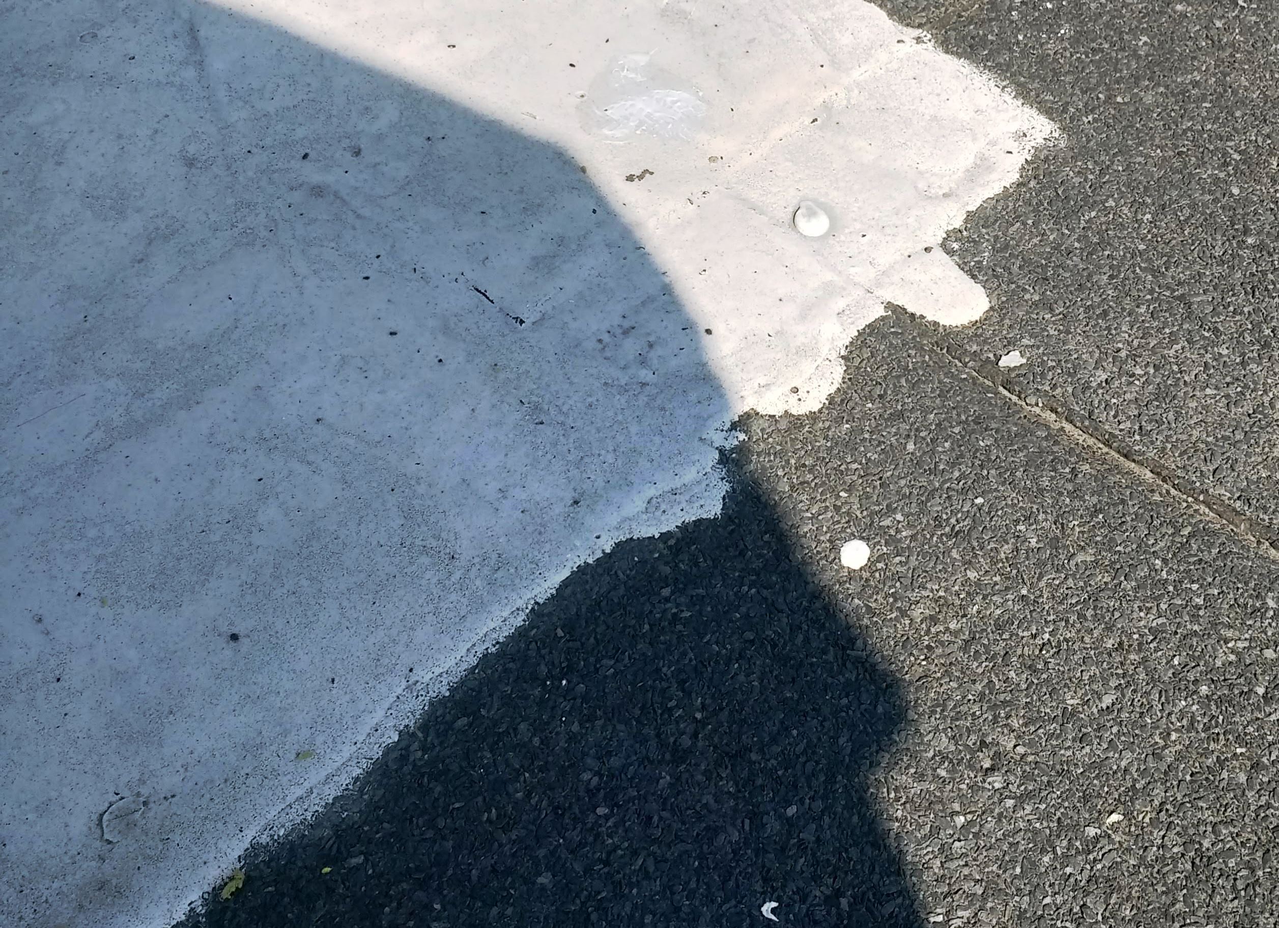

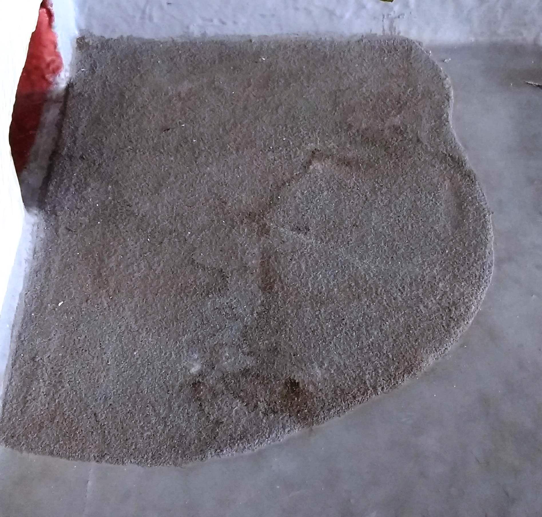

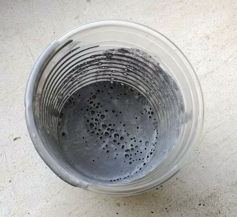

Taras_Bond Опубліковано: 30 серпня 2018 Поділитись Опубліковано: 30 серпня 2018 Всем привет, накатывал на выходных 4-й слой ПУ... Перед процедурой мыл крышу. И таке ощущение, что все-таки немного УФ-лучи разрушают верхний слой... Поскольку вода, в которой полоскал тряпку была уж очень мутная... Вопрос к Пропеллеру - нужно ли что то добавлять в верхние слои, или чем то дополнительно покрывать финальный слой ГИ? Пока нет возможности сделать вменяемый деревянный настил... Или нет смысла переживать на этот счет? и еще пару вопросов: 1. с прошлого года остался грунт (вроде ПУ100) в ведре. все было закрыто пробкой. Сейчас есть желание пройтись им по паре поверхностей... Нужны ли какие то дополнительные манипуляции перед работой (чем то разбавить или еще что то)? 2. не нашел в наших (Житомир) строительных магазинах ксилол. Чем можно заменить? Посилання на коментар Поділитися на інших сайтах More sharing options...
Propeller Опубліковано: 31 серпня 2018 Поділитись Опубліковано: 31 серпня 2018 Сначала о белой пудре при мойке ПУ покрытия. Полиуретановая гидроизоляция - это всегда ароматические полиуретаны. Этот вид полиуретанов чувствителен к ультрафиолету. Поэтому в них вводят как стабилизирующие добавки так и абсорберы УФ излучения. В качестве главного абсорбера выступает двуокись титана. После нанесения этого покрытия на кровлю оно блестящее, но примерно за год оно теряет блеск. Это связано с тем, что микронная поверхностная ПУ пленка разрушается и на поверхности остается минеральный заполнитель (двуокись титана, мел, минеральные пигменты). Который создает "зонтик" защите нижних слоев от УФ. Схематично на рисунке. Так называемый chalking effect - это стандартное поведение ароматических ПУ. Белый налет, который Вы сняли - это частички заполнителя. Если этот защитный слой механически не снимать, то этот процесс может быть одноразовым. Дождь и ветер (кроме особых случаев) не смывают этот защитный слой так как частички заполнителя очень маленькие (в среднем 0,24 микрона) и они плотно сидят в ПУ матрице. Европейские кровельные ПУ мембраны проходят тест на искусственное старение (EN 1062-11). За 2000 часов материал не должен начать вздуваться, трещать, шелушиться. Если взять, что лето у нас 6 месяцев (183 дня) и солнечный день - это половина суток, то получаем 183 х 12 = 2 196 часов. Фирма 3М проводила исследования явление "пудры" на поверхности ПУ. На широте Оттавы (Канада) при периодическом снятии защитного слоя скорость уменьшения толщины ПУ покрытия была в диапазоне 10-40 микрон в год. Или 0,01.....0,04 мм. И это все без учета "защиты" грязью и пылью. Смыть, которые с кровли не сможет даже ураган. В мае 2012 года мы нанесли ПУ-500 на кровлю здания, где мы находимся. Внизу фото. По торцу покрытия определить снижение его толщины за 6 лет у меня не получилось. Визуально. Внизу фото. Кстати, более свежий прямоугольник - это Изофлекс Гидрид. Нанес его 2 недели назад. Можно увидеть как дождь и пыль пачкают "девственную" белизну. Если все-таки Вас муляет тема деградации ПУ покрытия, то тут два решения : 1. Нанесение алифатического ТопКоут-720 с расходом 0,2 кг на 1 м кв. 2. Нанесение слоя ПУ500 и посыпка его песком. Последнее фото. ПУ-100 Сначала проверьте не стал ли грунт вязковат. Он должен легко нанасится кистью (валиком). Если он стал вязким, то разжижить его ксилолом можно и при этом очень сократиться время жизни грунта (его работопрогодность). Она может составит 1-2 минуты. Ксилол Если мыть инструмент, то можно и 646, 647 растворителем. Если разжижать ПУ, то только и исключительно ксилол. 1 Посилання на коментар Поділитися на інших сайтах More sharing options...

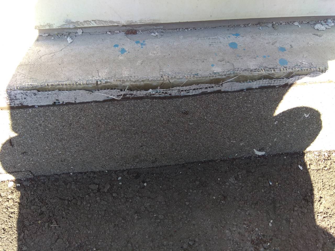

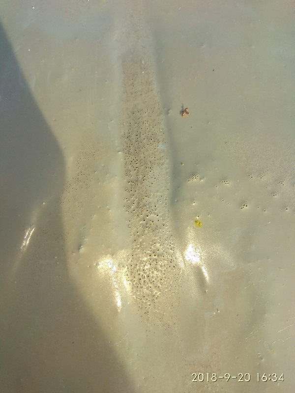

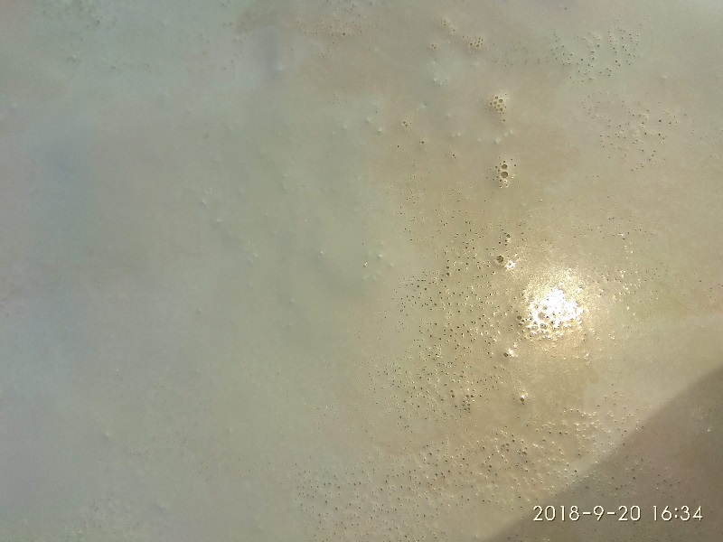

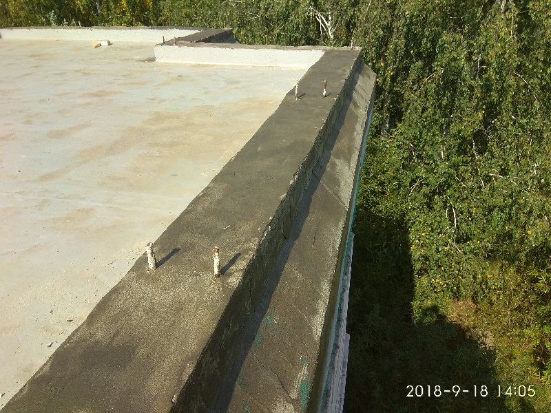

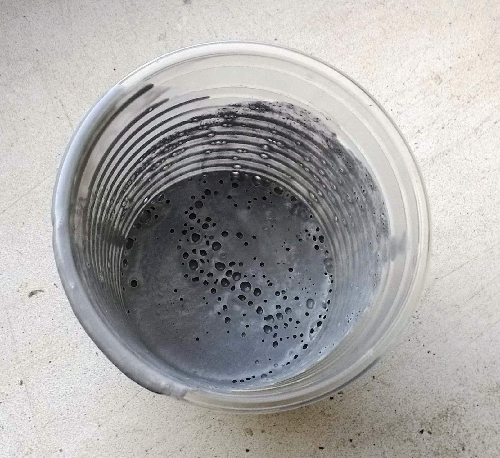

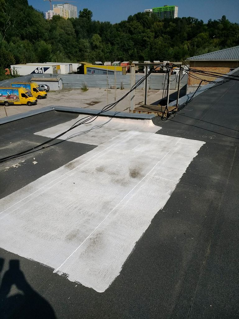

Taras_Bond Опубліковано: 20 вересня 2018 Поділитись Опубліковано: 20 вересня 2018 И опять вопрос к Гуру (Пропеллеру): 1. есть горизонтальная поверхность парапета, наклонная поверхность (45град) и вертикальная поверхность. Все по 10-20 см. Нагрузок на них никаких, только атмосферные. Обработал их ПУ-100. Нужно ли покрывать их ПУ-500, для того что бы они год-два пережили осадки? или достатьчно только ПУ-100? 2. После нанесения ПУ500 появились какие то пузырьки.. что это такое и как с этим жить? Посилання на коментар Поділитися на інших сайтах More sharing options...

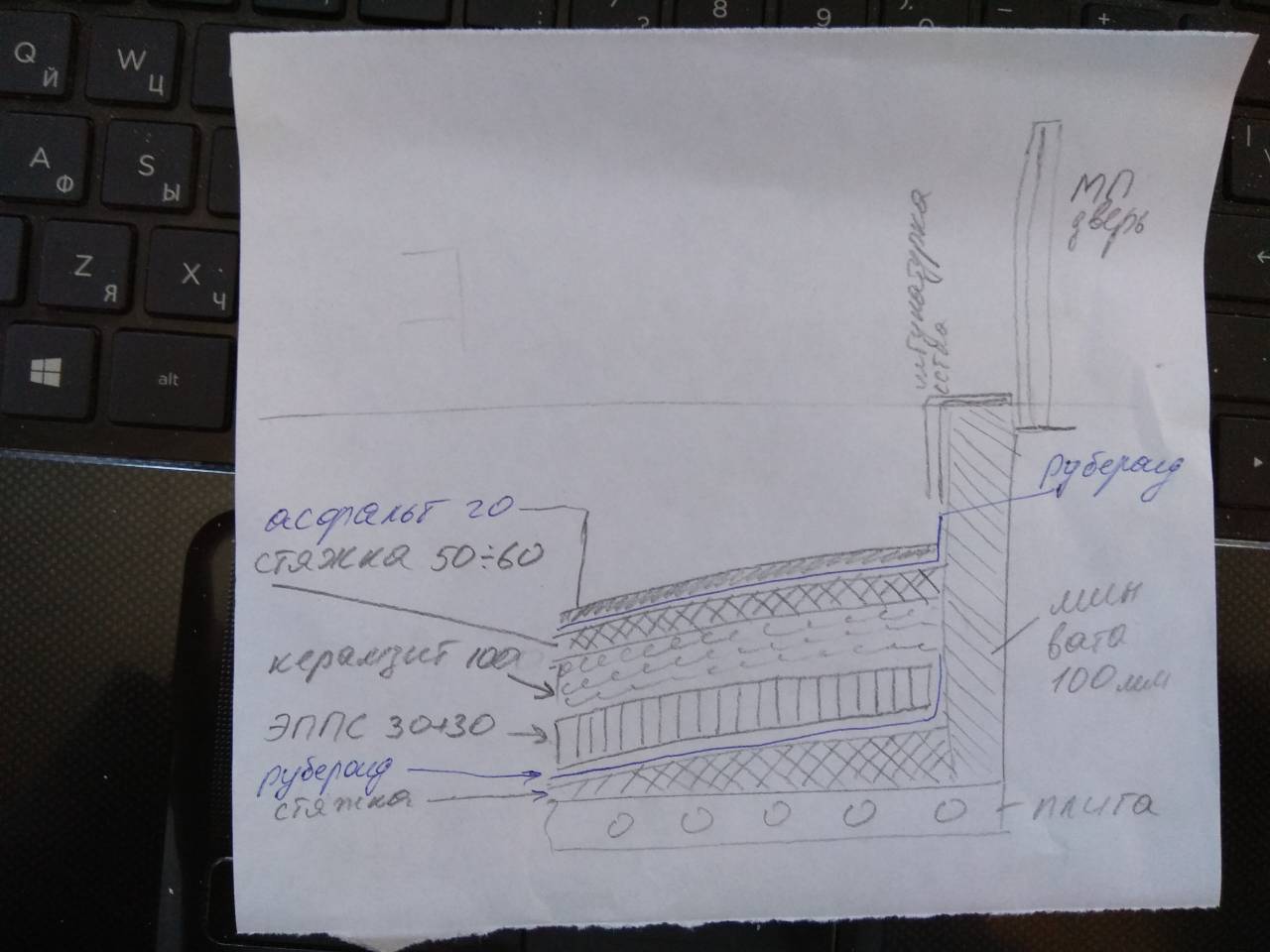

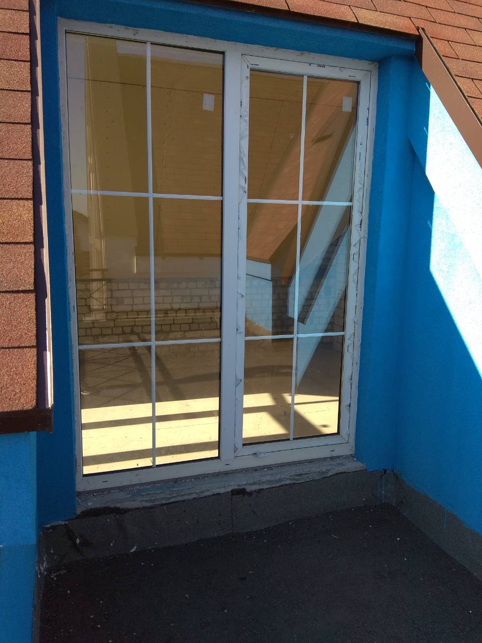

Kolerts Опубліковано: 21 вересня 2018 Поділитись Опубліковано: 21 вересня 2018 Добого дня! Підкажіть, як краще відремонтувати плоску експлуатовану терасу з парапетом по фасаду під якою знаходиться житлова кімната. Взимку тераса тече. Ще не вскривав свій дах, але сусіди мають аналогічний пиріг. На сьогодні це (згори вниз); - асфальт 20мм - руберойд - стяжка 50-60мм - керамзит 100мм - ЕППС 30+30 - руберойд - стяжка з нахилом у сусідів від 40 мм (ухил витриманий). Фото нижче. Однозначно терба додавати утеплювач. Усі слої у сусідів були вологі. Вони демонували усе крім першої стяжки та роблять заново. Що порекомендуєте, чи можна обійтися без демонтажу (висохне пиріг даху)? Одне з проблемних місць-поріг під дверима утеплений мінватою. Як краще його захисти, особливо згори? Посилання на коментар Поділитися на інших сайтах More sharing options...
Propeller Опубліковано: 21 вересня 2018 Поділитись Опубліковано: 21 вересня 2018 И опять вопрос к Гуру (Пропеллеру): 1. есть горизонтальная поверхность парапета, наклонная поверхность (45град) и вертикальная поверхность. Все по 10-20 см. Нагрузок на них никаких, только атмосферные. Обработал их ПУ-100. Нужно ли покрывать их ПУ-500, для того что бы они год-два пережили осадки? или достатьчно только ПУ-100? [ATTACH]632640[/ATTACH][ATTACH]632641[/ATTACH] 2. После нанесения ПУ500 появились какие то пузырьки.. что это такое и как с этим жить? [ATTACH]632642[/ATTACH] [ATTACH]632643[/ATTACH] 1. Теоретически можно. Практически ни разу не испытывал этот вариант. 2. Причина - толстоватый слой. Возможно с добавкой растворителя. Смотрите фото ниже. Похоже? Посилання на коментар Поділитися на інших сайтах More sharing options...
Propeller Опубліковано: 21 вересня 2018 Поділитись Опубліковано: 21 вересня 2018 Добого дня! Підкажіть, як краще відремонтувати плоску експлуатовану терасу з парапетом по фасаду під якою знаходиться житлова кімната. Взимку тераса тече. Ще не вскривав свій дах, але сусіди мають аналогічний пиріг. На сьогодні це (згори вниз); - асфальт 20мм - руберойд - стяжка 50-60мм - керамзит 100мм - ЕППС 30+30 - руберойд - стяжка з нахилом у сусідів від 40 мм (ухил витриманий). Фото нижче. Однозначно терба додавати утеплювач. Усі слої у сусідів були вологі. Вони демонували усе крім першої стяжки та роблять заново. Що порекомендуєте, чи можна обійтися без демонтажу (висохне пиріг даху)? Одне з проблемних місць-поріг під дверима утеплений мінватою. Як краще його захисти, особливо згори? Сейчас мы пытаемся делать ремонт текущих кровель без ухудшения существующей гидроизоляции. То есть, чтобы не было риска затопления помещения внизу при демонтаже. Вот вариант без демонтажа всего пирога. При этом влага, скопившаяся в существующем пироге не влияет на новый "пирог" и потихоньку сохнет. 5279009.com.ua/ekco/gallerydetail.cfm?iid=11 Посилання на коментар Поділитися на інших сайтах More sharing options...

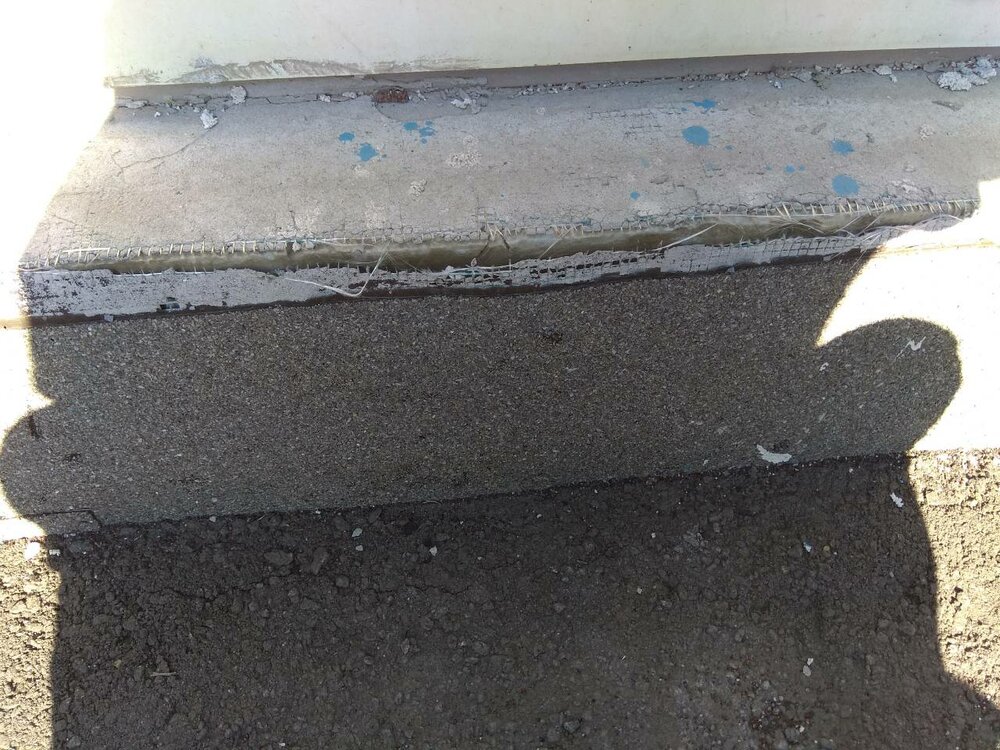

Kolerts Опубліковано: 22 вересня 2018 Поділитись Опубліковано: 22 вересня 2018 Чи можно замість ОСП зробити стяжку? Яку функцію тут виконує пупирчаста мембрана? Як зробити гідроізоляція порога з мінватою, я так розумію його спочатку треба посилити? Якщо можете напишіть необхідні матеріали з нормами витрат. Посилання на коментар Поділитися на інших сайтах More sharing options...

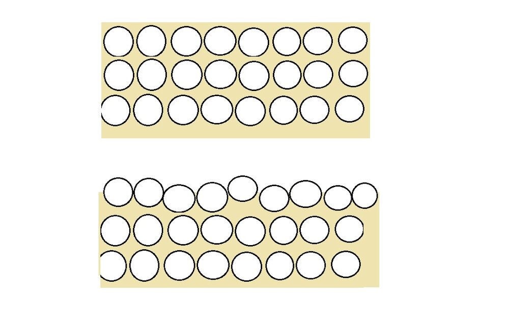

Propeller Опубліковано: 22 вересня 2018 Поділитись Опубліковано: 22 вересня 2018 1. Чи можно замість ОСП зробити стяжку? 2. Яку функцію тут виконує пупирчаста мембрана? 3. Як зробити гідроізоляція порога з мінватою, я так розумію його спочатку треба посилити? 4. Якщо можете напишіть необхідні матеріали з нормами витрат. 1. Да. 2. Мембрана кладется шипами вниз и формирует общий воздушный зазор по всей кровле. Высота зазора 8 мм. Мембрана имеет ОЧЕНЬ низкую паропроницаемость. Учитывая это и в сочетании с кровельным вентилятором это решение обеспечивает сушку кровельного пирога и невоияние паров на новый ковер. См. рисунок внизу. 3. Вы хотите в качестве утеплителя применить минвату? 4. Расход гидроизоляциолнных материалов? Отделка пола террасы - плитка? 1 Посилання на коментар Поділитися на інших сайтах More sharing options...

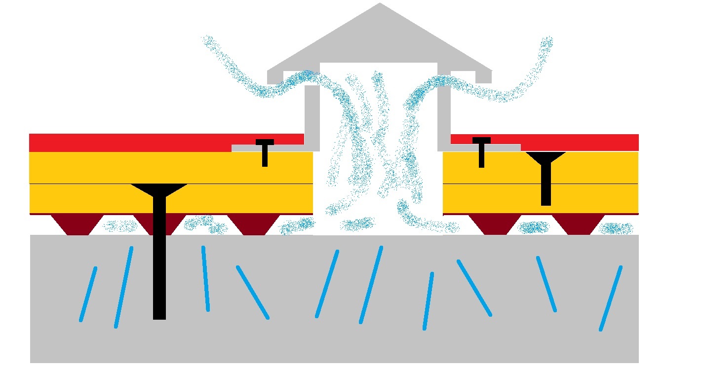

vladimir_arch Опубліковано: 24 вересня 2018 Поділитись Опубліковано: 24 вересня 2018 Мембрана кладется шипами вниз и формирует общий воздушный зазор по всей кровле. Высота зазора 8 мм. Мембрана имеет ОЧЕНЬ низкую паропроницаемость. Учитывая это и в сочетании с кровельным вентилятором это решение обеспечивает сушку кровельного пирога и невоияние паров на новый ковер. Хотелось бы знать Ваше мнение по вопросу вентиляции плоской кровли - а точнее того способа, который теперь обязателен по новому ДБН на кровли. Для плоской кровли это должны быть вент. пазы в толще теплоизолирующего слоя (неэксплуатируемая кровля) или щелевые продухи и флюгарки (эксплуатируемая). Мембраны, которые прекрасно могли бы выполнить эту работу, в ДБН не предусмотрены – возможно, из-за того, что будучи проложены между утеплителем и уклонообразующей стяжкой (довольно тяжёлой по весу) они не выдержат веса стяжки. Конечно, технологически более просто уложить мембрану для вентиляции, чем выполнять все эти пазы, щели и продухи, потому возникает два вопроса: есть ли такая мембрана, которая выдержит вес стяжки (иной раз толщиной до 300 мм - на гребне ската), и если есть, то…. тогда вопрос у же не к Вам, а к составителям ДБН. Для справки: имею в виду п. 11.1.1 и табл. А.1 ДБН 6.2.6-220:2017 Посилання на коментар Поділитися на інших сайтах More sharing options...
