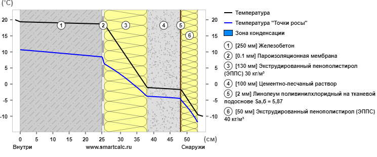

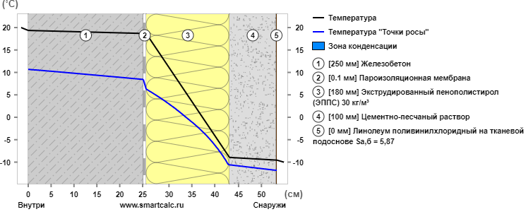

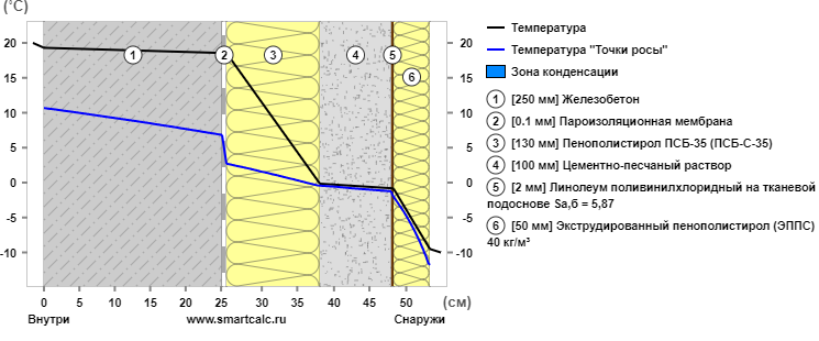

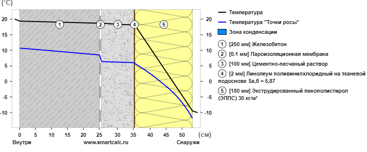

Propeller Опубліковано: 8 травня 2018 Поділитись Опубліковано: 8 травня 2018 Просто для интереса посмотрел разницу. Климатическая зона Киева. Расчет из зимней температуры -10С. Вариант 1 = 130 мм пенопласта + стяжка + ГИ + 50 мм ЭППС (сопротивление теплопередаче 4,96) Вариант 2 = 130 мм ЭППС + стяжка + ГИ + 50 мм ЭППС (сопротивление теплопередаче 5,44) Вариант 3 = инверсионная (ЭППС = 180 мм)(сопротивление теплопередаче 5,44) Вариант 4 = стандартная (ЭППС = 180 мм)(сопротивление теплопередаче 5,44) В качестве ГИ применен линолеум на основе = ПВХ мембрана Но это все приблизительно. Посилання на коментар Поділитися на інших сайтах More sharing options...

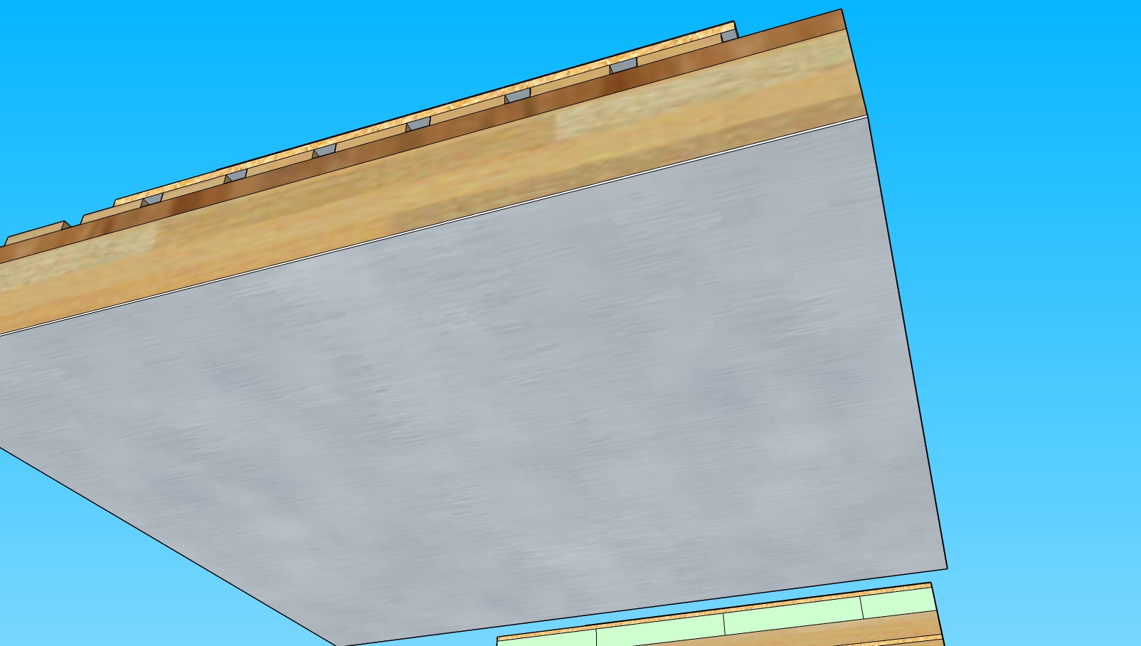

krava Опубліковано: 29 травня 2018 Поділитись Опубліковано: 29 травня 2018 Подскажите пожалуйста, а какой пирог плоской эксплуатиуемой крыши на каркасный дом, или дом из газобетона? Не хочется лить монолитное перекрытие или ЖБ плиты перекрытия. Можно сделать облегченный вариант из деревяных балок, потом контробрешетка, ОСБ, мембрана, утеплитель(ЭППС, ПСБ 35), ОСБ и гидроизояция? Если где то уже обсуждалось, ткните ссылкой плиз. Посилання на коментар Поділитися на інших сайтах More sharing options...
Propeller Опубліковано: 29 травня 2018 Поділитись Опубліковано: 29 травня 2018 есть 2 варианта. warm flat roof и cold flat roof Забейте в поисковике. Картинки. Там все понятно. 1 Посилання на коментар Поділитися на інших сайтах More sharing options...
krava Опубліковано: 30 травня 2018 Поділитись Опубліковано: 30 травня 2018 есть 2 варианта. warm flat roof и cold flat roof Забейте в поисковике. Картинки. Там все понятно. Спасибо! Меня смущает только одно, поверх изоляции идет ОСБ плита и она никак не крепится, просто укладывается на утеплитель и герметизируется. Не случится ли так, что при хорошем порые ветра ее снесет, или будут подвижки дома/плиты и это приведет к нарушению гидроизоляционного слоя? Добавлено через 9 минут и еще, на некоторых картинках изоляция ложится прямо на утеплитель, Пусть даже это бужет ЭППС, все равно со временем он может продавиться. Разве это конструктивно правильно? Посилання на коментар Поділитися на інших сайтах More sharing options...
Propeller Опубліковано: 30 травня 2018 Поділитись Опубліковано: 30 травня 2018 Если ждет до конца недели, то я сброшу сюда рисунки двух вариантов в аксонометрии. 1 Посилання на коментар Поділитися на інших сайтах More sharing options...

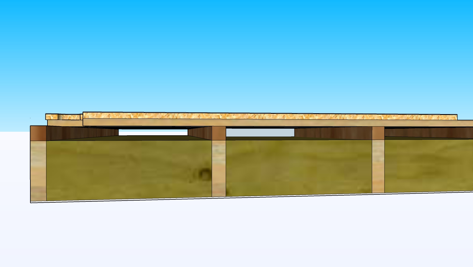

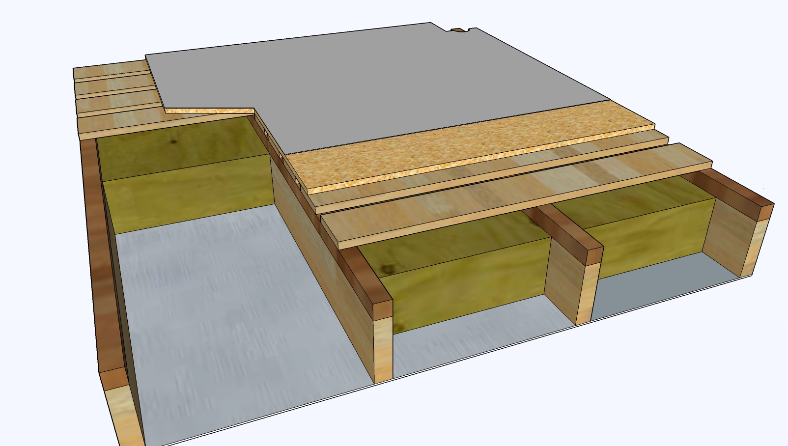

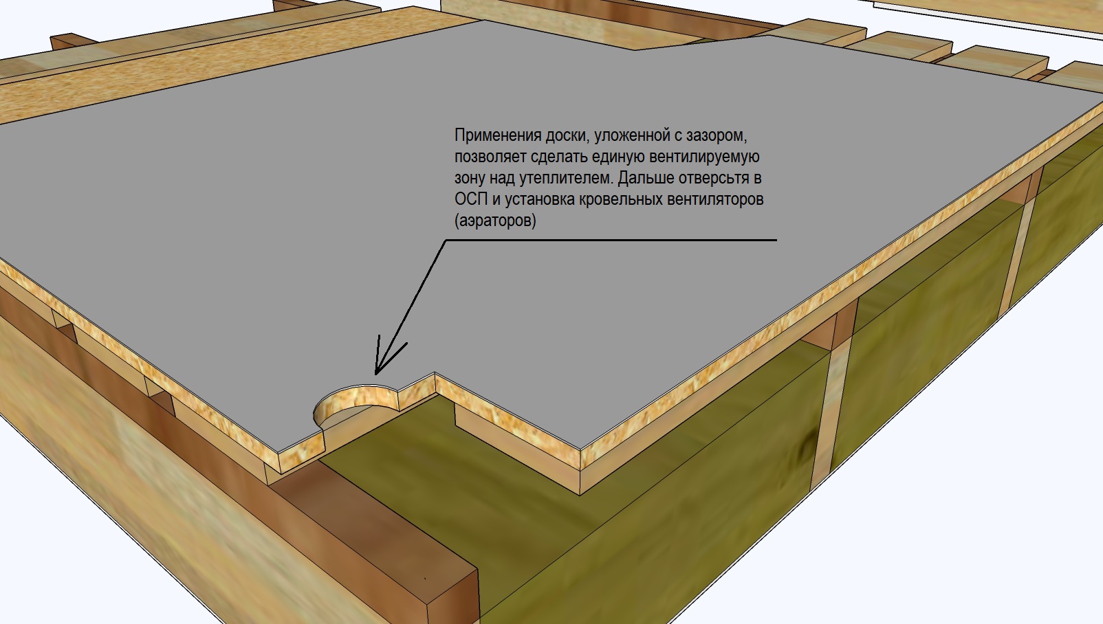

Propeller Опубліковано: 31 травня 2018 Поділитись Опубліковано: 31 травня 2018 Холодная кровля с "неотапливаемым, вентилируемым чердаком" над утеплителем. 1 Посилання на коментар Поділитися на інших сайтах More sharing options...

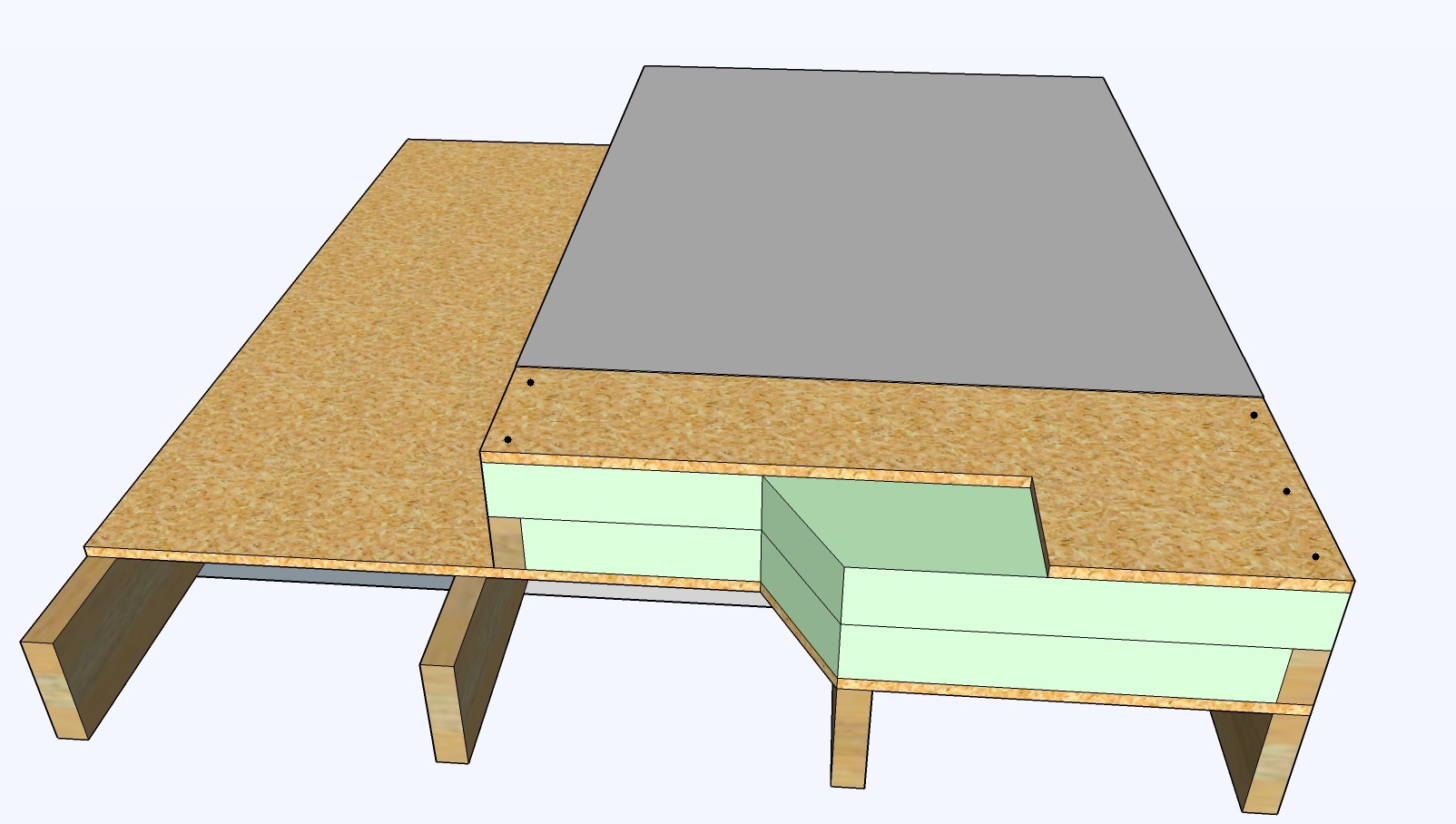

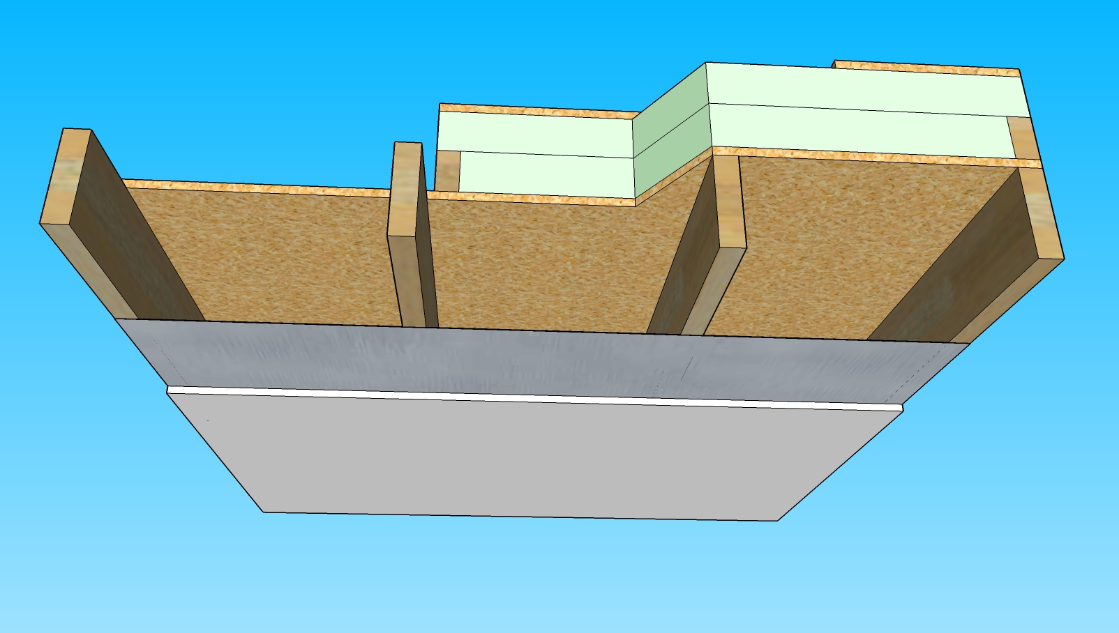

Propeller Опубліковано: 31 травня 2018 Поділитись Опубліковано: 31 травня 2018 Теплая кровля. Все как на простой плоской кровле. 1 Посилання на коментар Поділитися на інших сайтах More sharing options...

krava Опубліковано: 1 червня 2018 Поділитись Опубліковано: 1 червня 2018 Теплая кровля. Все как на простой плоской кровле. А вентиляция пространства между стропилами тоже делается как на холожной кровле? Посилання на коментар Поділитися на інших сайтах More sharing options...
Propeller Опубліковано: 1 червня 2018 Поділитись Опубліковано: 1 червня 2018 А вентиляция пространства между стропилами тоже делается как на холожной кровле? В случае с теплой кровлей все, что под первым слоем ОСП, лежащим на стропилах - это Ваша комната. И стропила - это есть часть комнаты. Дальше все зависит от Вас. Как Вы оформите потолок. Что-либо там специально вентилировать нет смысла. Может Вам понравится такой балочный потолок и Вы не захотите балки (стропила) прятать. Посилання на коментар Поділитися на інших сайтах More sharing options...
