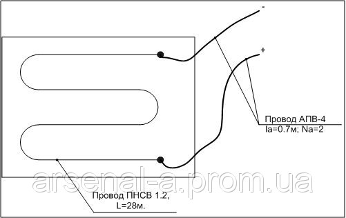

Ну значит так и будем делать тем более что сейчас проблем с выгребной ямой нет так как канализация центральная . Я думал о проводе ПНСВ 1,2 , но насколько он эффективен не знаю и вообще возможен ли такой монтаж.
Специальный провод для прогрева бетона ПНСВ-1,2 со стальной оцинкованной жилой в поливинилхлоридной изоляции, предназначен для прогрева любых монолитных конструкций.
