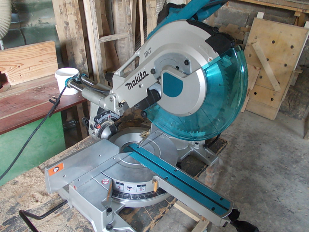

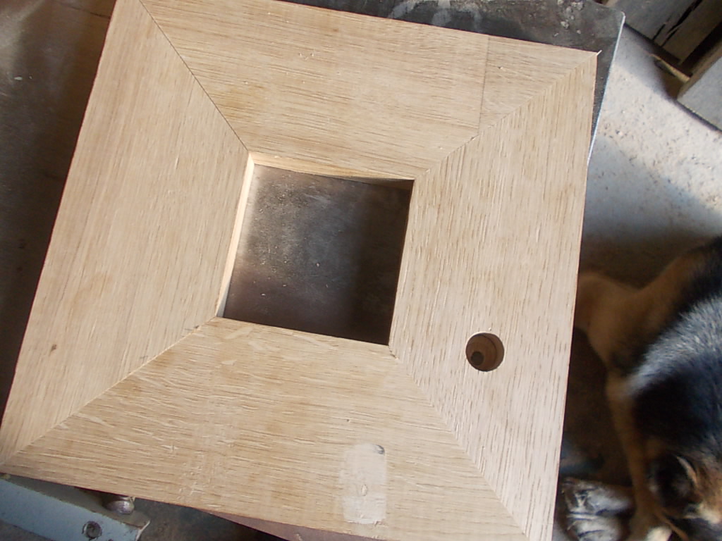

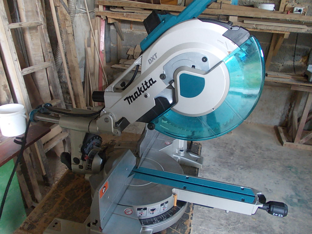

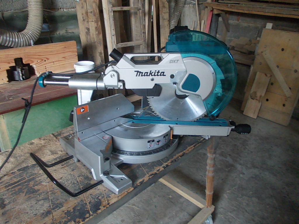

viksel Опубліковано: 11 серпня 2014 Поділитись Опубліковано: 11 серпня 2014 (змінено) Вот и мое пополнение.Makita LS1216L Вроде с выбором не прогадал.Так как пила еще новинка то возможности спросить у кого то небыло.Долго присматривался,искал,и нашел...Искал потому что ее производят три завода,Китай,Мексика и Великобритания.Так как первые две по понятным причинам отпадают(Америка на 110 вольт,Китай-сами понимаете)то я закидывал удочки на Великобританию и "словил".Ролик про пилу можно посмотреть тут Будут вопросы-спрашивайте. Змінено 11 серпня 2014 користувачем viksel 2 Посилання на коментар Поділитися на інших сайтах More sharing options...
LM Опубліковано: 11 серпня 2014 Поділитись Опубліковано: 11 серпня 2014 Вот и мое пополнение.Makita LS1216L Вроде с выбором не пргадал.Так как пила еще новинка то возможности спросить у кого то небыло.Долго присматривался,искал,и нашел...Искал потому что ее производят три завода,Китай,Мексика и Великобритания.Так как первые две по понятным причинам отпадают(Америка на 110 вольт,Китай-сами понимаете)то я закидывал удочки на Великобританию и "словил".Ролик про пилу можно посмотреть тут Будут вопросы-спрашивайте. Айфон тоже будете искать английский? Я к тому, что на заводах фирм, подобных Маките, контроль качества одинаков. Имеет значение, скорее, бытовой это или профи инструмент. У меня уже небольшая коллекция аккумуляторной Макиты (сабельная пила, циркулярка, 2 шурика) - страной даже не заморачивался. А сколько стоит пила? Может дешевле было бы купить на 110 вольт и транс?. Я хочу идти именно по такому пути. Присматриваюсь к 12" Девольту (ссылка устарела) Доставка добавит 60-70 дол. 1 Посилання на коментар Поділитися на інших сайтах More sharing options...
viksel Опубліковано: 11 серпня 2014 Поділитись Опубліковано: 11 серпня 2014 Айфон тоже будете искать английский?Для меня "сделано в Великобритании"звучит мелодичней..:D Может дешевле было бы купить на 110 вольт и транс?Раньше рассматривал покупку 780 Деволта но взвесив все за и против от идеи отказался по причине все тех же 110 вольт.Торцовка будет часто использоватся на выезде и таскать с торцовкой что весит 30 кг еще и трансформатор что весит тоже 30 кг за 200 доларов разницы в цене мне поверьте не хотелось.А сколько стоит пила?Пила стоит немало,в интернетмагазинах я видел и 16000грн но я заплатил гараздо меньше по причине удачного случая,правда ехать пришлось 600 км.Перед покупкой у меня было две кандидатуры,первая-Капекс(от Фестул) и Макита,Капекс был в Польше и б.у и стоил 1000 доларов(новый 1400 эвро)но поляк все время по телефону "вилял",серийного номера не давал...а ехать надо было 1400 км,решил не рисковать и поехал за Макитой. 1 Посилання на коментар Поділитися на інших сайтах More sharing options...
