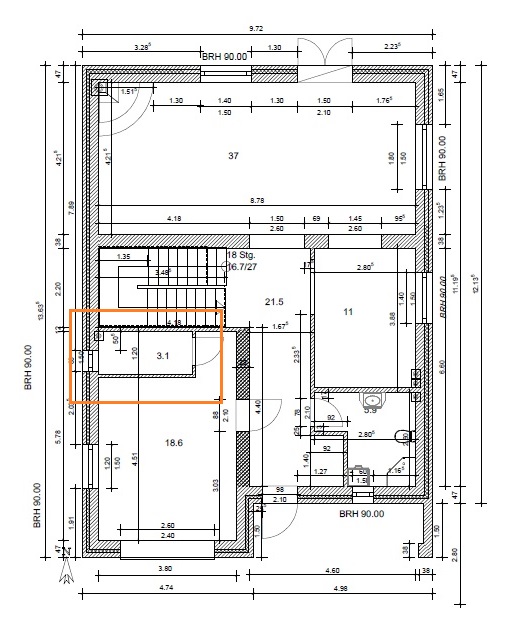

Доброго времени суток, уважаемые форумчане, помогите советом плз.
Прилагаю план первого этажа дома, в котором котельная отгорожена в помещении гаража (выделено цветом). На самом деле по факту перегородок этих не существует - газовый котел просто смонтирован на стену в дальнем углу гаража вместе с электрическим бойлером.
Вопрос в чем - будут ли проблемы с вводом дома в эксплуатацию, получением разрешительных документов в газовой службе? Насколько допустимо соседство котла с автомобилем, не чревато негативными последствиями?

берите бумаги и к любому проектировщику в горгаз на консультацию
насколько я помню даже с перегородками будет ошибка, двери должны выходить в коридор, а не гараж
но я точно не помню

.....Вопрос в чем - будут ли проблемы с вводом дома в эксплуатацию, получением разрешительных документов в газовой службе?.....
Будут.
......Насколько допустимо соседство котла с автомобилем, не чревато негативными последствиями?
Недопустимо, чревато.
Но может и повезёт.
Но может и повезёт.
Как я понял из поиска по форуму - в качестве варианта можно рассматривать замену котла на турбированный и установка его на кухне?

У вас там точно котельня не по ДБН.
Начиная от площади должна быть минимум 7.5-8.0 м2
Окно минимум - 0.5 м2
Высота котельни минимум - 2.1 м.
И многое другое. У Вас уже есть этот типовой проект?
Да,проект есть.
А строительство на каком этапе? Я бы Вам советовал поменять размеры котельной и выход сделать другой из котельной, иначе проблемы будут при вводе дома в эксплуатацию.
Завтра заливают фундамент,да я думаю кладовку та что с кухни обьеденить с котельной-получится где-то 11м.кв.
Выход на улицу?Или их должно быть два?
Будет хорошо.
Я бы сделал выход на улицу. Нет, в нормах написано, что в этом помещении должен быть простой и быстрый вход, связано с пожарной безопасностью. Так же там должны быть вент. каналы диаметром от 140-250 мм 2 штуки ( 1 на котел, 2 на вентиляцию помещения, вентиляцию помещения можно в стене сделать принудительной (поставить вентилятор) и котел должен быть на отдельном фундаменте, не связанным с фундаментом дома (как правило плита 200-300 мм). В мая проектировал реконструкцию дома. Так заказчик захотел вход с сан.узла в котельное помещения и 2 дверь на улицу. Я попросил, что бы он вызвал газовщика на консультацию, так как в нормах точно это не указано. Человек пришел сказал, что можно, главное что бы выход был прямой на улицу. Думаю ситуация аналогичная.

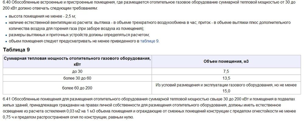

Вы хотели сказать м3 ?
Я точно сказал 7.5-8.0 м2

Можно узнать на что Вы ссылаетесь ?
ДБН В.2.5-67:2013. Опалення, вентиляція та кондиціонування. Почитайте там все написано. Отдельный фундамент это не означает глубиной 1 м. Просто сделать плиту толщиной 200 мм независимой от несущих конструкций в доме. Этот ДБН начал действовать по факту только в 14 году, может и не слышали. А Вы читали этот ДБН В.1.1-12-2014 Будівництво у сейсмічних районах України. Они там такого наворотили, правда проблемы высотного строительства. Если в обычный ростверк на 25 этажный дом монтировали 90 тонн арматуры, то с учетом этого ДБН 152 тонны арматуры. Самое печальное, что когда проектировали и начаинали строить еще по ДБН 2006 года редакции, а сдавать в эксплуатацию по ДБН 2014 года редакции. Так что котельная от 8 м2 это еще цветочки=)
ДБН В.2.5-67:2013. Опалення, вентиляція та кондиціонування. Почитайте там все написано....
В приличном обществе принято указывать конкретные цитаты.
И может быть, всё же, метры кубические, а не квадратные?

При чем здесь это ?
Нас интересует ДБН "Газоснабжение".
Конкретнее вот этот пункт ru.teplowiki.org/wiki/%D0%94%D0%91%D0%9D_%D0%92.2.5-20-2001._%D0%92%D0%BD%D1%83%D1%82%D1%80%D0%B5%D0%BD%D0%BD%D0%B8%D0%B5_%D1%83%D1%81%D1%82%D1%80%D0%BE%D0%B9%D1%81%D1%82%D0%B2%D0%B0_%D0%B3%D0%B0%D0%B7%D0%BE%D1%81%D0%BD%D0%B0%D0%B1%D0%B6%D0%B5%D0%BD%D0%B8%D1%8F._%D0%93%D0%B0%D0%B7%D0%BE%D1%81%D0%BD%D0%B0%D0%B1%D0%B6%D0%B5%D0%BD%D0%B8%D0%B5_%D0%B6%D0%B8%D0%BB%D1%8B%D1%85_%D0%B7%D0%B4%D0%B0%D0%BD%D0%B8%D0%B9 + Додаток "Ж" этого ДБНа.
Дайте конкретно пункты ДБНов на которые вы ссылаетесь !
Очень интересно прочитать "такое". Вы сами подумайте какую роль "играет площадь" ? Ну например сделал я топочную 20 кв.м. высотой 1м. ))))) Или не сделал "фундамент", положил плитку, и поставил котел. Его пришли принимать в эксплуатацию и что ? Они должны разбить плитку на полу что б увидеть фундамент ?
