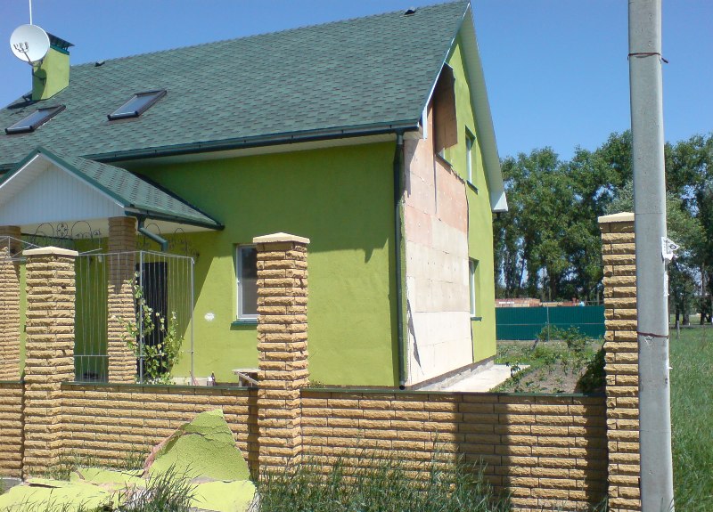

Если обращать внимание только на плотность, то самый прочный и плотный на данный момент на рынке Украины из среднего ценового сегмента является белорусский ЭППС Тензиплекс (TenziPlex), но есть минусы в том продукте, у него поверхность гладкая, которая в свою очередь ухудшает сцепление клеевых цементных составов с поверхностью пенополистирола, это решаемо если создать шероховатую поверхность с помощью металлической тёрки и более пластичных клеевых составов. ИМХО этот ЭППС идеальный продукт для утепления пола под стяжку и фундамента.
Из украинских ЭППС, с классом горючести Г1 и шероховатой поверхностью (неоднородная поверхность с насечками) и подходящей для систем утепления фасадов и цокольной части зданий, наиболее адаптированным из среднего ценового сегмента остаётся ЭППС Пеноборд (Penoboard).
Менее доступным, но более качественным является ЭППС Австротерм (Austrotherm) с его "вафельной" поверхностью и высокой адгезией клеевых составов к поверхности листа.
Техноплекс такой же гладкий, как и был раньше, новая линия завода CARBON, возможно со временем что-то изменит, но пока всё по прежнему.
Чтобы не возникало ситуаций, как на фото, думайте заранее, что монтируете и каким образом подготавливаете основание.

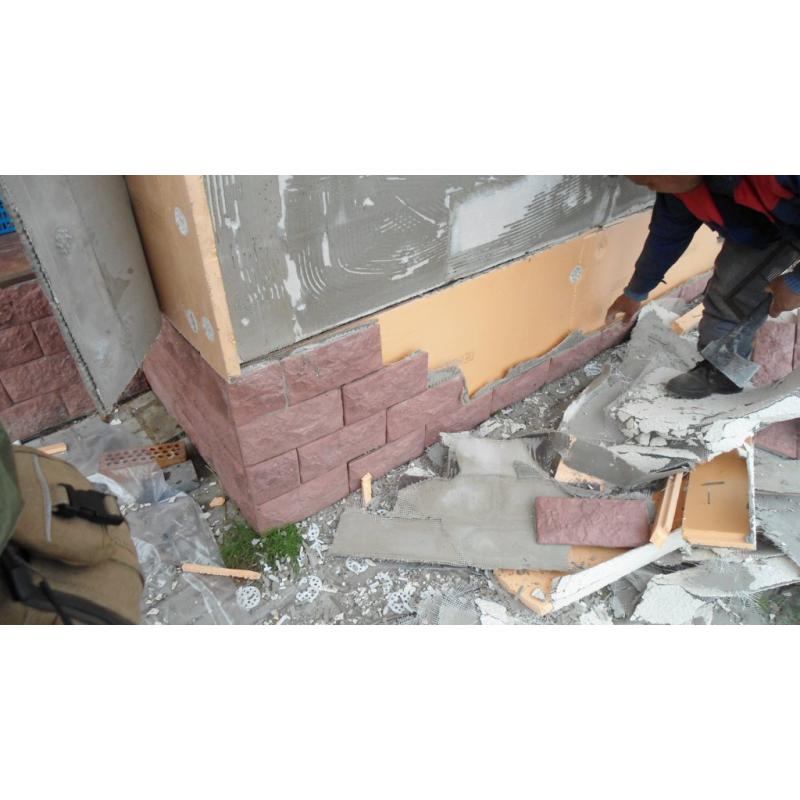

Как я писал выше, ЭППС нужно брать с насечками или шероховатый (поверхность вафельная) - из ассортимента, который представлен в Украине, это Пеноборд и Австротерм именно к поверхности этих плит высокая адгезия цементных клеевых составов, остальные производители гладкие и их нужно дополнительно обрабатывать, чтобы создать подходящую поверхность под клей с помощью металлической тёрки.
Если Вы планируете использовать 100 мм. ЭППС в комбинации из двух 50 мм. плит, то нужно подумать чем их между собой надёжно скрепить, в этом Вам поможет полиуретановая клей-пена с низким показателем расширения, рекомендую Soudal Soudabond Easy или Titan Styro. Либо использовать цельную плиту ЭППС толщиной 100 мм.
Для приклеивания плит ЭППС рекомендуется использовать эластичный цементный клеевой состав, к примеру, один из самых удачных - это Баумит ПроКонтакт и менее бюджетный, но более эластичный Baumit StarContact или подобный материал. Основание подготовить, очистить и прогрунтовать, (если поверхность с низким водопоглощение и гладкая) рекомендуется использовать, так называемый адгезионный грунт. После того, как приклеили ЭППС и выждали требуемое время, переходим к созданию гидроизоляционного-аримирующего слоя, наносим армирующий слой из клеевой шпаклёвочной массы Баумит ПроКонтакт или подобным этому материалом и утапливаем в свеженанесенную массу щелочеустойчивая панцирная сетка высокой плотности и повторно затягивается клеевым составом, в свеженанесенный слой сверлим и монтируем дюбеля для теплоизоляции вид и длина дюбеля в зависимости от основания (с увеличенной (для пустотелых материалов и газобетона) или короткой распорной базой (бетон и полнотелый кирпич), лучше с металлическим гвоздём и термоголовкой, у которого не возникает релаксационного напряжения, по сравнению с пластиковым стержнем, которые чаще всего используются. Количество дюбель-зонтов на м2 зависит от основания и веса конечного декоративного материала от 8-15 шт. на м2. Дюбеля для теплоизоляции дополнительно армируются косынками 150х150 мм. из стеклосетки более низкой плотности 160 гр./м2 (Ceresit CT325), (Baumit StarTex) и клеевой шпаклёвочной смесью. После высыхания армирующего слоя монтируется клинкерная плитка, идеально подходит Баумит ФлексТоп и Уни или подобный клеевой состав для этих целей. Заполняют межплиточные швы смесью для заполнения швов.
