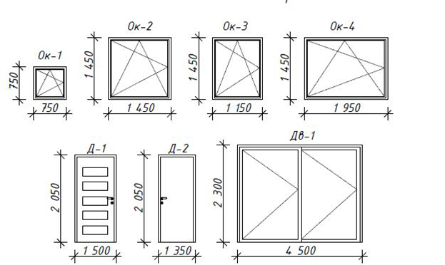

Алексей.540 Опубліковано: 22 січня 2014 Поділитись Опубліковано: 22 січня 2014 возникло затруднение с такими размерами. Хочу как на оригинале, цельное стекло с проветриванием. Открывание прекрасно понимаю, что не реализовать. И что посоветуете с выходом на терассу, сдвижной портал или что то иное. Так же рассмотрю ком. предложения. Посилання на коментар Поділитися на інших сайтах More sharing options...
Алексей.540 Опубліковано: 22 січня 2014 Автор Поділитись Опубліковано: 22 січня 2014 А может просто поставить глухие окна и вентиляционный клапан, или как он правильно называется!? Посилання на коментар Поділитися на інших сайтах More sharing options...

ibt Опубліковано: 22 січня 2014 Поділитись Опубліковано: 22 січня 2014 возникло затруднение с такими размерами. Хочу как на оригинале, цельное стекло с проветриванием. Открывание прекрасно понимаю, что не реализовать. И что посоветуете с выходом на терассу, сдвижной портал или что то иное. Так же рассмотрю ком. предложения. Если при такой конфигурации окон,то портал-последняя позиция,думаю реально изготовить,и только в алюминие,а окошко 4поз-реально,но без всяких гарантий... Посилання на коментар Поділитися на інших сайтах More sharing options...
sergsof Опубліковано: 22 січня 2014 Поділитись Опубліковано: 22 січня 2014 Ок -2 Возможно сделать с некоторыми нюансами Ок-4 работать не будет, можно сделать просто откидное Раздвижка возможно тоже с нюансами Посилання на коментар Поділитися на інших сайтах More sharing options...
Яло Опубліковано: 23 січня 2014 Поділитись Опубліковано: 23 січня 2014 И что посоветуете с выходом на терассу, сдвижной портал или что то иное. Конечно, можно! В алюминии... Посилання на коментар Поділитися на інших сайтах More sharing options...
ko&ko Опубліковано: 23 січня 2014 Поділитись Опубліковано: 23 січня 2014 Ок -2 Возможно сделать с некоторыми нюансами Ок-4 работать не будет, можно сделать просто откидное Раздвижка возможно тоже с нюансами [ATTACH]335222[/ATTACH] А что такое некоторые нюансы? Посилання на коментар Поділитися на інших сайтах More sharing options...

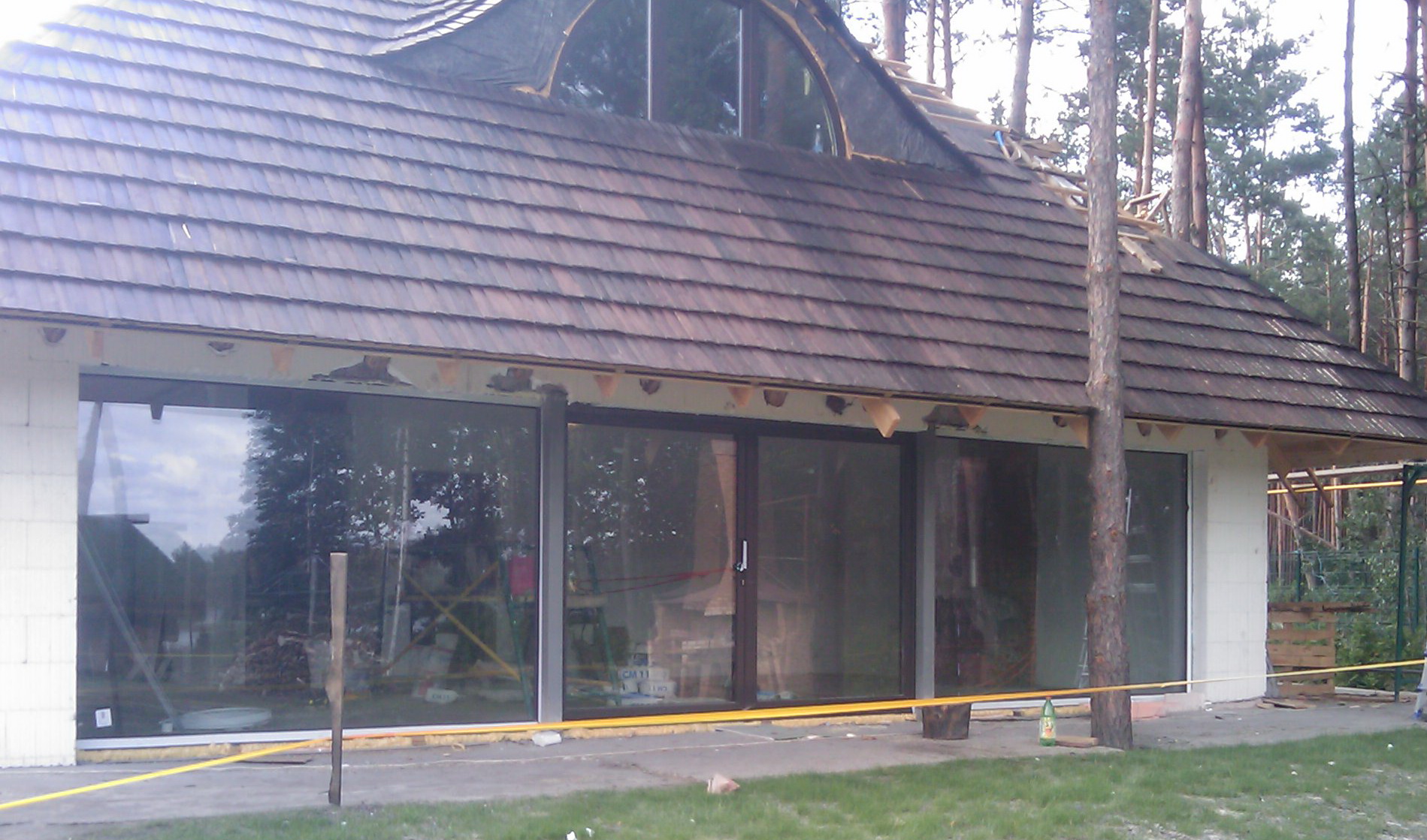

Алексей.540 Опубліковано: 23 січня 2014 Автор Поділитись Опубліковано: 23 січня 2014 Спасибо всем ответившим. Я всерьез задумался над установкой просто глухих окон с вентиляционным клапаном. Единственное, что в ванну и котельню открывающиеся с проветриванием. Дом низкий одноэтажный, охлаждение кондиционером, подогрев теплый пол, приточная вентиляция через этот клапан в окне, поправьте меня как оно называется. В остальном не вижу смысла в открывающихся окнах, удоражания конструкции и вездесущая пыль с улицы. Лучше сэкономленные деньги потратить на портал с гостинной на терассу. Какова стоимость данного портала без установки!? В оригинале на проекте он выглядит вот так: (%D1%81%D1%81%D1%8B%D0%BB%D0%BA%D0%B0%20%D0%BD%D0%B0%20%D0%B8%D0%B7%D0%BE%D0%B1%D1%80%D0%B0%D0%B6%D0%B5%D0%BD%D0%B8%D0%B5%20%D1%83%D1%81%D1%82%D0%B0%D1%80%D0%B5%D0%BB%D0%B0) Окна же хочу с самого Теплого профиля 60-80мм с тремя стеклами,с аргоном,тонированные и с атермальным напылением, вообщем скажем НЕТ теплопотерям. Вот первый попавшийся в гугле клапан вентиляции: установка проще некуда и цена всего 105 грн Может я забыл что-то, для чего нужны открывающиеся створки!? Я понимаю, стереотипы, обычаи и прочие племенные обязательства перед кем-то. Но я лично для себя пока не вижу необходимости в открывающихся створках в одноэтажных строениях Посилання на коментар Поділитися на інших сайтах More sharing options...
Алік Опубліковано: 23 січня 2014 Поділитись Опубліковано: 23 січня 2014 Я бы советовал изменить конфигурацию портала - разделить на три части с центральной створкой. Сэкономите и деньги, и нервы. Добавлено через 4 минуты Такой проветриватель совершенно не годится, гуглите рекуператор. И подбирайте по кубатуре. Конечно, будет на порядок дороже. 1 Посилання на коментар Поділитися на інших сайтах More sharing options...

ko&ko Опубліковано: 23 січня 2014 Поділитись Опубліковано: 23 січня 2014 Я бы советовал изменить конфигурацию портала - разделить на три части с центральной створкой. Сэкономите и деньги, и нервы. Предложенная вами схема открывания конечно дешевле, но это всего 33% от предложенных в проекте 50%. Заказчику нужно четко определиться, что он хочет и ждет от этого проема. Посилання на коментар Поділитися на інших сайтах More sharing options...

Алексей.540 Опубліковано: 23 січня 2014 Автор Поділитись Опубліковано: 23 січня 2014 У нас в семье никто не курит, да и как по мне, покурить всегда можно выйти на улицу/балкон/лестничную площадку и т.д., но не о том речь. Если установить 2 приточных клапана на окно, будет вполне достаточно для приточной вентиляции дома. И большой плюс защита от внешней пыли. Дом на опушке леса, хотите звуков, наслаждайтесь бокалом вина у себя на террасе, а спальня для сна и , потому не вижу необходимости в створках. Вот я живу на 5 этаже, окна настиж открываются если надо их помыть, ну клининговые компании могут и стеклопакет вынуть. На кухне могу открыть если чего то спалил случайно )) а в остальном они закрыты либо изредка на проветривание. А окна у меня большие в квартире, 1,7х1,7 если правильно помню. Какой рекуператор имелся ввиду, маленький вентиляционный или полноценный централизованный? Если последний - то совсем не бюджетная идея. В перевес его, я отдам предпочтение уложить трассу центрального пылесоса на начальных этапах строительства, чем рекуп. Добавлено через 4 минуты Предложенная вами схема открывания конечно дешевле, но это всего 33% от предложенных в проекте 50%. Заказчику нужно четко определиться, что он хочет и ждет от этого проема. Я хочу дом, который оригинально похож на картинке во всех пропорциях и тонкостях, без исключений. Т.к. всякое упрощение конструкции добавляет лишь уродства,хотя чего далеко ходить, вон автоваз стоит на проклятом месте ) Так что придержусь оригинального исполнения 50% Посилання на коментар Поділитися на інших сайтах More sharing options...
Алік Опубліковано: 23 січня 2014 Поділитись Опубліковано: 23 січня 2014 А разве для кухни такого рекуператора будет достаточно?Я ни про какой конкретный рекуператор не писал. А "проветриватели" именно для кухонь даже их продавцы не рекомендуют. Какой рекуператор имелся ввиду, маленький вентиляционный или полноценный централизованный? Если последний - то совсем не бюджетная идея. В перевес его, я отдам предпочтение уложить трассу центрального пылесоса на начальных этапах строительства, чем рекуп. Тот который имеет пропускную способность необходимую для Вашего дома. Я хочу дом, который оригинально похож на картинке во всех пропорциях и тонкостях, без исключений. Т.к. всякое упрощение конструкции добавляет лишь уродства,хотя чего далеко ходить, вон автоваз стоит на проклятом месте ) Так что придержусь оригинального исполнения 50% Все придерживаются. Пока не ознакомятся со стоимостью. Посилання на коментар Поділитися на інших сайтах More sharing options...
