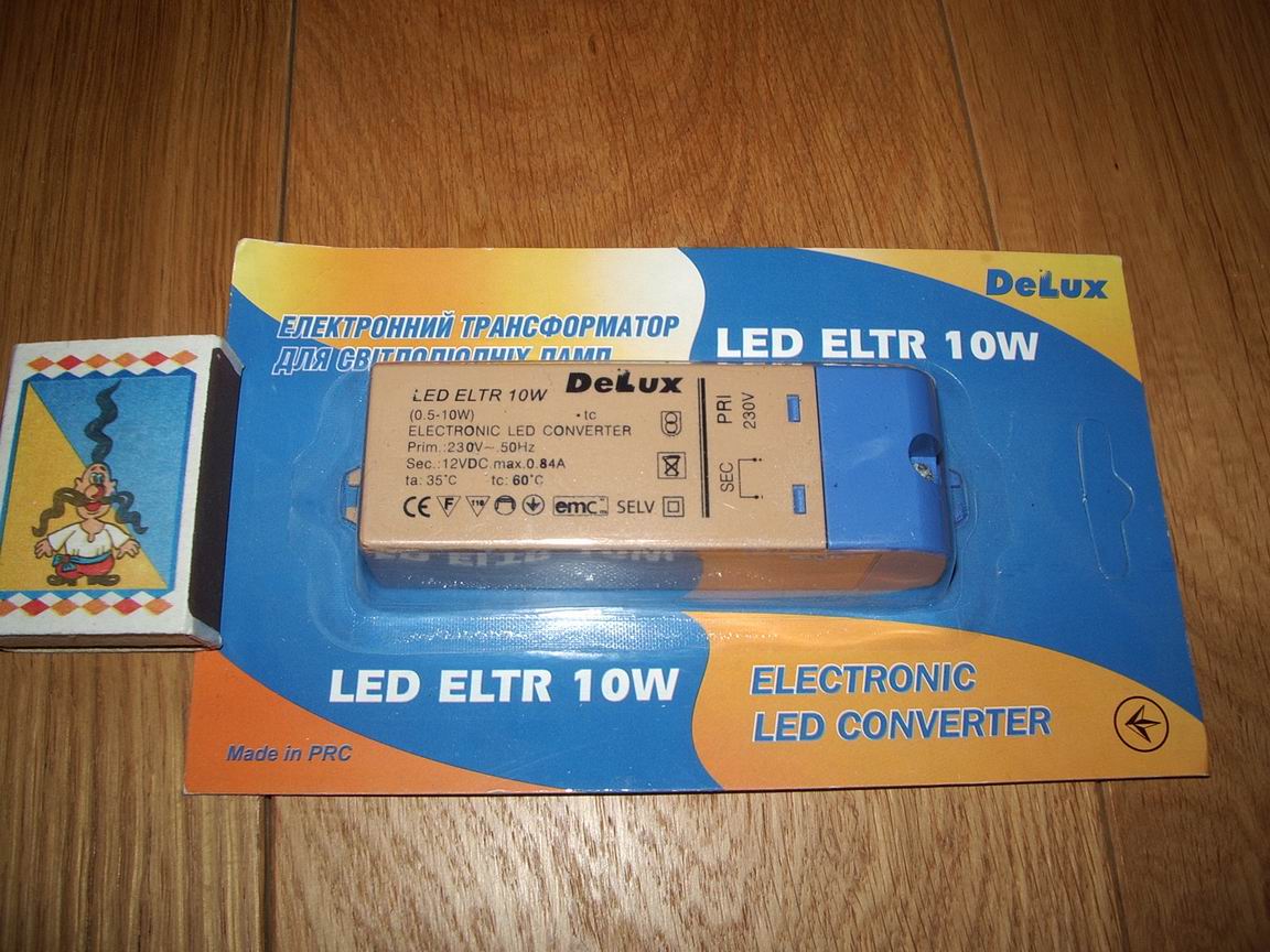

engeneer Опубліковано: 21 січня 2014 Поділитись Опубліковано: 21 січня 2014 Подскажите, пожалуйста. Хочу сделать ночное освещение на светодиодах (Не аварийное). Возможно сделать на 220? Будет ли это экономно? Для ночного освещения диодные лампы - слишком ярко. Хватит одного-двух кластеров ленты. Когда-то соорудил ночник из блока питания DeLux 10 Вт, прямо на корпус наклеил ленту и зарыл молочным акрилом. Мощность одного кластера - 0,3 Вт (лампы стартуют с 2 Вт). Еще можно купить готовый ночник в розетку - в Эпицентре много разных. Посилання на коментар Поділитися на інших сайтах More sharing options...

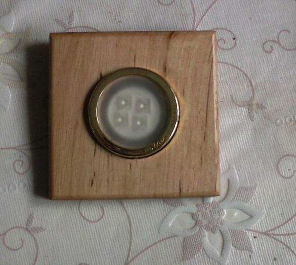

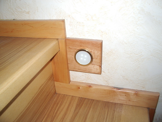

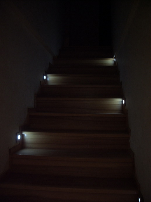

Yosip87 Опубліковано: 21 січня 2014 Автор Поділитись Опубліковано: 21 січня 2014 Но назвать это ночным освещением сложно - вполне функциональный режим. __________________ Ну, а если отступиться от диодов. варианты? Примерно представляю себе это так: Как сделать, подскажите, и каких затрат примерно ожыдать? Посилання на коментар Поділитися на інших сайтах More sharing options...
engeneer Опубліковано: 21 січня 2014 Поділитись Опубліковано: 21 січня 2014 Как сделать, подскажите, и каких затрат примерно ожыдать? А в чем проблема-то? Подобных светильников много, у себя делал сам - в стиле лестницы из обрезков ольховой вагонки. Правда, на 12 В. Но без проблем можно купить и на 220. Порядок цен - гривен от семидесяти и выше. Дешевые - в Эпицентре и у Бриллe. Качественные - у Philips, Delta Light, i-Led, iGuzzini и др. - в пять-десять раз дороже. Но, они, в большинстве своём, низковольтные - так безопаснее. С не-диодными лучше не связываться - там применяются капсульные галогенки, которые греются, много потребляют и быстро перегорают. Для подобных светильников диоды - самое оно. 1 Посилання на коментар Поділитися на інших сайтах More sharing options...
