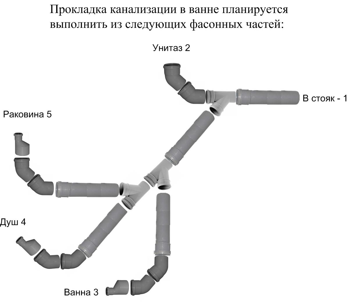

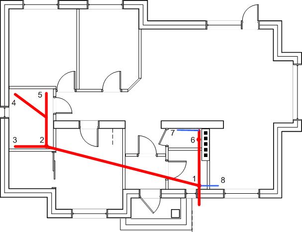

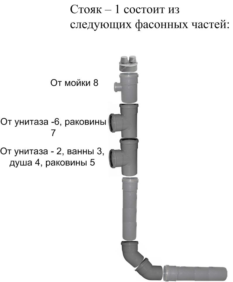

akusad Опубліковано: 19 січня 2014 Поділитись Опубліковано: 19 січня 2014 Планирую выполнить прокладку канализационных труб под стяжкой пола в одноэтажном доме (цоколь дома засыпан песком). Я планирую в доме в песке вырыть траншеи для канализационных труб, затем после монтажа труб залить черновую стяжку. Схема прокладки канализации представлена ниже, где обозначены: 1. Стояк высотой 1 м. переходящий с помощью двух углов на 45 трубу под фундаментом. 2. Унитаз 3. Ванна 4. Душевая кабина 5. Умывальник 6. Унитаз 7. Умывальник 8. Мойка Синим цветом – труба серая на 50 на поверхности пола Красным цветом – труба серая на 110 в песке на глубине 30-50 см. В этой связи я прошу мне помочь определиться со следующими вопросами: 1. Можно ли использовать серую трубу внутри дома в песке под стяжкой пола? 2. Можно ли сделать переход труб от точки 2-1 в стояк с помощью тройника с углом 90 ? 3. Можно ли прокладывать 110 трубу на участках 2-3, 2-4 и 2-5 ? (выход на ванну, душ и умывальник планировал делать через переход 110-50). 4. Есть ли необходимость выводить трубу под фундаментом через гильзу? Можно без гильзы вывести трубу? Кроме этого прошу дать рекомендации по реализации узлов канализации в районе стояка -1 и ванной комнаты (2, 3, 4, 5). Я планирую эти узлы собрать по схеме представленной ниже: Посилання на коментар Поділитися на інших сайтах More sharing options...
