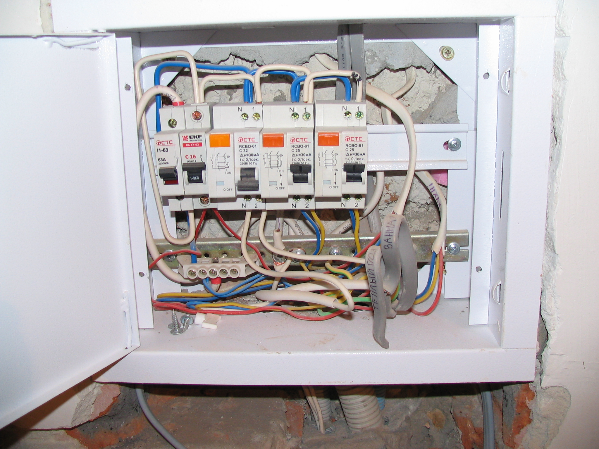

Cherub Опубліковано: 17 січня 2014 Поділитись Опубліковано: 17 січня 2014 День добрый. Помогите составить схему для эл.щитка в квартире, грамотно скомпоновать группы, подобрать необходимое оборудование (производитель, марка, мощность, токи утечки) и т.п. Вводные данные такие: новостройка-многоэтажка, эл.счетчик с автоматами в общем коридоре, 2-х комнатная квартира с эл.плитой, эл.щиток в квартире. Как выглядит щиток в квартире от строителей видно на фото. Входной однополюсный выключатель на 63А, автомат для освещения (один на всю квартиру), диф.автомат на 32А для электроплиты, диф.автомат 16А для розеток комнат и диф.автомат 16А для розеток кухни. Поскольку хочу добавить в щиток реле напряжения, а также в процессе ремонта появилось несколько новых линий, то щиток будет увеличен, думаю поставить на 2 дин.рейки на 24 модуля. Теперь о будущих линиях и потребителях: 1. Освещение кухни. 2. Освещение комнат. 3. Эл.плита. 4. Розетки кухни. 5. Розетки комнат. 6. Отдельная линия на теплый пол зимой (одна линия на 2 контура: 2.2КВт и 300Вт) или кондиционер летом. 7. Силовые розетки на бойлер, стиралку, посудомойку. 8. Домофон (просто удобно было протянуть линию прямо в щиток). 9. Отдельно стоящая розетка рядом со щитком (возможно для роутера). Есть ли целесообразность группировать линии и ставить диф.реле, а потом автоматы или ставить просто диф.автоматы? В общем помогите наполнить щиток. Посилання на коментар Поділитися на інших сайтах More sharing options...
engeneer Опубліковано: 17 січня 2014 Поділитись Опубліковано: 17 січня 2014 Есть ли целесообразность группировать линии и ставить диф.реле, а потом автоматы или ставить просто диф.автоматы? В общем помогите наполнить щиток.Группировать в квартире смысла нет, пойдут и дифавтоматы. Только те, что сейчас стоят, лучше все-таки заменить на брендовые. Реле напряжения можно поставить только на свет и розетки - без электроплиты, тогда хватит 40 А. Желательно добавить дифавтоматы на стиралку+бойлер и на посудомойку. ...Еще можно малыми силами организовать аварийное освещение 12 В от аккумулятора в нескольких помещениях (понадобятся зарядное, аккумулятор и диодная лента или диоды с драйверами). 1 Посилання на коментар Поділитися на інших сайтах More sharing options...
Diver Опубліковано: 18 січня 2014 Поділитись Опубліковано: 18 січня 2014 Как выглядит щиток в квартире от строителей видно на фото. раза в три большего размера нужно брать, а если захотите авариайное питание, то еще больше или два щитка, второй пустой, туда поставите зарядное и аккумулятор(можно потом поставить, когда проблемы начнутся, но место уже будет) Потом вы всеравно столкнетесь с проблемой когда уже закончили все, а ставить еще чтото нужно, или для телевизионного кабеля чтото, или роутер для компьютера.. Многие, почти все ставят тоже в щиток. Поэтому над телекабелем и кабелем в комнаты для интернета тоже подумайте. А если решите сигнализацию делать(потом) то предусмотрите проводный вариант сигнализации, и место куда это станет(небольшой щиток без крепления динрейки.) Посилання на коментар Поділитися на інших сайтах More sharing options...

Всеволодович Опубліковано: 23 січня 2014 Поділитись Опубліковано: 23 січня 2014 Также может кто проверить подобранный номинал и указать конкретную маркировку автоматов и УЗО, которые стоит брать? На стандартные розеточные группы устанавливать АВ номиналом более 16 А не правильно. Стандартные розетки рассчитаны на 16 А. Канкретно у меня на прошлой работе был пожар из-за установленного 25 А автомата. Если кухонная плита моноблок то для нее устанавливаете 40 А розетку. Если отдельно поверхность и духовка отдельно (встройка), то под поверхность розетка на 40 А, под духовку стандартная розетка на 16 А. Так же посоветовал бы Вам сделать отдельную не отключаемую линию на холодильник и аквариум (если таковой планируется). Это позволит обесточивать всю квартиру не отключая жизненно важные приборы. Допустим если уезжаете на долго. Хотя мы отключаем напряжение на всю квартиру каждый раз когда уходим. Уже вошло в привычку. Один раз дочка забыла выключить утюг. Но благодаря тому, что квартира была отключена узнали мы об этом когда вернулись домой, а не от пожарных. Добавлено через 10 минут В нашем доме при отсутствии электричества делать нечего - лифты не работают, вода из крана не течет (нет не только горячей воды из-за бойлера, но и холодной, т.к. насосы не работают), отопление отключается (т.к. своя котельная), ну и соответственно плита, т.к. она электрическая (я молчу про чайник, микроволновка и другие эл.приборы) тоже не пригодятся. Так что фонарик, свечи, туристическая горелка - наше все. Живу точно в таком же доме 1 Посилання на коментар Поділитися на інших сайтах More sharing options...
Cherub Опубліковано: 23 січня 2014 Автор Поділитись Опубліковано: 23 січня 2014 На стандартные розеточные группы устанавливать АВ номиналом более 16 А не правильно. Стандартные розетки рассчитаны на 16 А. Сам механизм розетки может быть рассчитан и на 6А и на 10 А. Но у меня же не одна розетка в комнатах. А поскольку проводка для розеток сделана сечением 2.5 кв.мм, то она способны отдать без нагрева не менее 25А. Поэтому не могу понять откуда вывод, что на розеточные группы устанавливать АВ номиналом более 16 А не правильно. Даже автоматы от строителей имеют 25А. Посилання на коментар Поділитися на інших сайтах More sharing options...
S_Vladimir_79 Опубліковано: 23 січня 2014 Поділитись Опубліковано: 23 січня 2014 Сам механизм розетки может быть рассчитан и на 6А и на 10 А. Но у меня же не одна розетка в комнатах. А поскольку проводка для розеток сделана сечением 2.5 кв.мм, то она способны отдать без нагрева не менее 25А. Поэтому не могу понять откуда вывод, что на розеточные группы устанавливать АВ номиналом более 16 А не правильно. Даже автоматы от строителей имеют 25А. Автомат должен защищать не только потребителя, но и линию. Поэтому его номинал должен быть меньше, чем выдерживает проводка. 25А не ставьте. 1 Посилання на коментар Поділитися на інших сайтах More sharing options...
Всеволодович Опубліковано: 23 січня 2014 Поділитись Опубліковано: 23 січня 2014 Сам механизм розетки может быть рассчитан и на 6А и на 10 А. Но у меня же не одна розетка в комнатах. А поскольку проводка для розеток сделана сечением 2.5 кв.мм, то она способны отдать без нагрева не менее 25А. Поэтому не могу понять откуда вывод, что на розеточные группы устанавливать АВ номиналом более 16 А не правильно. Даже автоматы от строителей имеют 25А. Есть такое понятие слабое звено. АВ защищает слабое звено. На розетке (стандартной) пишется 16 А. Это номинальный ток. А вывод этот сделан и лично мной из увиденного. И специалистами на этом форуме. А диаметр провода рассчитывается не только из-за того сколько он пропустит тока без нагрева. Но и из-за токов КЗ необходимых для срабатывания магнитного расцепителя. Именно поэтому на свет прокладывают провод сечением 1,5 мм. А ведь свет слаботочный, в комнату максимум 150 Ватт. На двухкомнатную квартиру даже со старыми лампочками это 750 - 800 Ватт максимум 1000 Ватт. Это 5 ампер. По сути хватит и 0,5 квадрата. А при современных лампочках и того в разы меньше. Но правильно 1,5 квадрата. Да и автомат на 25 А не отключится сразу при достижении 25 А. Тепловой расцепитель имеет некоторую инерцию, в зависимости от типа (В, С, Д) это разные величины. xn----7sbbagdse0ablcifct7a2difd2hn3f6a0c.xn--p1ai/%D0%A5%D0%B0%D1%80%D0%B0%D0%BA%D1%82%D0%B5%D1%80%D0%B8%D1%81%D1%82%D0%B8%D0%BA%D0%B8/%D0%92%D1%80%D0%B5%D0%BC%D1%8F-%D1%82%D0%BE%D0%BA%D0%BE%D0%B2%D1%8B%D0%B5%20%D1%85%D0%B0%D1%80%D0%B0%D0%BA%D1%82%D0%B5%D1%80%D0%B8%D1%81%D1%82%D0%B8%D0%BA%D0%B8%20%D0%B0%D0%B2%D1%82%D0%BE%D0%BC%D0%B0%D1%82%D0%B8%D1%87%D0%B5%D1%81%D0%BA%D0%B8%D1%85%20%D0%B2%D1%8B%D0%BA%D0%BB%D1%8E%D1%87%D0%B0%D1%82%D0%B5%D0%BB%D0%B5%D0%B9.html Добавлено через 1 минуту Даже автоматы от строителей имеют 25А. Строители экономят. Посилання на коментар Поділитися на інших сайтах More sharing options...
Cherub Опубліковано: 23 січня 2014 Автор Поділитись Опубліковано: 23 січня 2014 Из всего сказано, я так понимаю лучше поставить 10А на свет и 16А на розетки? А на линию "теплый пол/кондиционер" и линию "бойлер/стиралка/посудомойка" оставить 25А или тоже 16А хватит? УЗО для розеток тоже взять меньшим номиналом, например 20А? Посилання на коментар Поділитися на інших сайтах More sharing options...
S_Vladimir_79 Опубліковано: 23 січня 2014 Поділитись Опубліковано: 23 січня 2014 Из всего сказано, я так понимаю лучше поставить 10А на свет и 16А на розетки? А на линию "теплый пол/кондиционер" и линию "бойлер/стиралка/посудомойка" оставить 25А или тоже 16А хватит? УЗО для розеток тоже взять меньшим номиналом, например 20А? Да, 10 и 16. На "теплый пол/кондиционер" тоже 16А, на "бойлер/стиралка/посудомойка" ну максимум 20А. УЗО меньше не нужно (кажется, даже таких не выпускают), в данном случае "кашу маслом не испортишь". Можно вообще на 40А, если они не дороже, чем 25А, как у Легранда, например. 1 Посилання на коментар Поділитися на інших сайтах More sharing options...

Всеволодович Опубліковано: 23 січня 2014 Поділитись Опубліковано: 23 січня 2014 Из всего сказано, я так понимаю лучше поставить 10А на свет и 16А на розетки? Себе поставил 6 А на свет, 16 А на все розеточные группы, 32 А на варочную поверхность. УЗО можно и 25 А, можно и больше, главное не меньше 16 А. В Вашем случае возможно применение диф. автоматов вместо спарки УЗО - АВ. На теплые полы суммарной мощностью 2500 Ватт хватит и 16 А. Если планируете совместное использование кондиционера и ТП, то разделите линии. Если только либо либо, то хватит одной линии на 16 А, только ставьте АВ с характеристикой "С". Посилання на коментар Поділитися на інших сайтах More sharing options...
engeneer Опубліковано: 23 січня 2014 Поділитись Опубліковано: 23 січня 2014 Также может кто проверить подобранный номинал и указать конкретную маркировку автоматов и УЗО, которые стоит брать? Смысла в противопожарном УЗО не вижу - оно будет защищать только световые группы, остальные и так защищены более чувствительными УЗО. На свет оптимальны автоматы 10А "В" или 6А "В". На розеточные группы лучше всего 20А "В". На теплый пол и кондиционер - 16А "С". Но предварительно нужно посчитать мощность ТП исходя из 200 Вт/кв.м. - если до 3 кВт - тогда все ок. По поводу бойлера, стиралки и посудомойки - возможно, лучше разделить на два автомата и две линии. Надо смотреть по характеристикам. Например, бойлер 2 кВт, стиралка в режиме нагрева и посудомойка могут дать суммарные 5,5 кВт - это перебор для сечения 2,5. Домофон и роутер - 6 А "В" (хватит и 2 А, но они дороже). По брендам - любой европейский: ABB, Eaton, Hager, Schneider, Legrand и др. На таком количестве принципиальной разницы не будет. Посилання на коментар Поділитися на інших сайтах More sharing options...

Samsonik Опубліковано: 24 січня 2014 Поділитись Опубліковано: 24 січня 2014 2. Какая схема более правильная/надежная, после общего автомата и противопожарного УЗО: автомат (ВА), потом УЗО (ВДТ), потом потребители или УЗО (ВДТ), потом автомат/автоматы (ВА), потом потребители??? Правильно делать так "УЗО (ВДТ), потом автомат/автоматы (ВА), потом потребители Я это в данной теме это и пытаюсь сделать - какие все таки номиналы нужны? Внес исправления в схему, есть ли ошибки? НЕ проще сделать так: Водной ставим ДИФ (Как подобрать номинал) Потом ставим автоматы как у вас на картинке Но убираем все УЗО 30мА кроме "Розетки кухни", "Бойлер, стриралка, посудомойка", "Печка". Таким образом мы без заземление убережем от протечки на корпус оборудования. На домофон и розетку роутера ставим 6А. Общий автомат ставим двойной на фазу и ноль. Сейчас номиналы вроде вполне нормальные, есть вопросы почему водной на 63 А. На вас выделена линия 13 киловатт? вам вполне хватит 40А водного. Посилання на коментар Поділитися на інших сайтах More sharing options...
Cherub Опубліковано: 24 січня 2014 Автор Поділитись Опубліковано: 24 січня 2014 НЕ проще сделать так: Водной ставим ДИФ (Как подобрать номинал) Потом ставим автоматы как у вас на картинке Но убираем все УЗО 30мА кроме "Розетки кухни", "Бойлер, стриралка, посудомойка", "Печка". Таким образом мы без заземление убережем от протечки на корпус оборудования.Так действительно проще и дешевле - но стоит ли, разве схема не становится менее надежной?! Разве это лишние элементы? Когда сработает основное УЗО - как даже определить почему он сработал, на какой линии? Сейчас номиналы вроде вполне нормальные, есть вопросы почему водной на 63 А. На вас выделена линия 13 киловатт? вам вполне хватит 40А водного.Нет конечно, просто я ориентировался на номиналы установленные строителями. Посилання на коментар Поділитися на інших сайтах More sharing options...
Samsonik Опубліковано: 24 січня 2014 Поділитись Опубліковано: 24 січня 2014 Когда сработает основное УЗО - как даже определить почему он сработал, на какой линии? весьма просто, смотрим на те УЗО и если они не сработали идем проверяем те что не защищены УЗО. Если в розетках не подключено нечего тогда все нормально с ними, если есть оборудование проверяем его. Вы упрастите не только по стоимости но и в головной боли, иногда УЗО может срабатывать ложно, а иногда вообще выходить из строя если сопоставить сколько они стоят то лучше поставить хороший автомат и сделать заземление ))) Посилання на коментар Поділитися на інших сайтах More sharing options...
