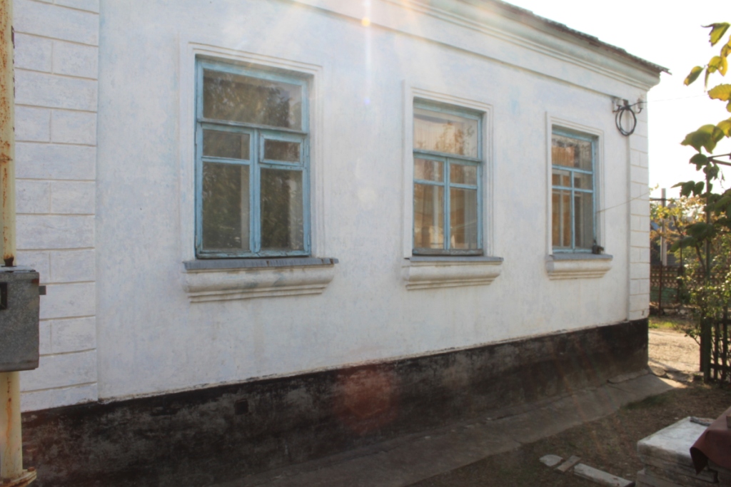

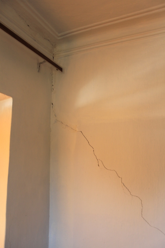

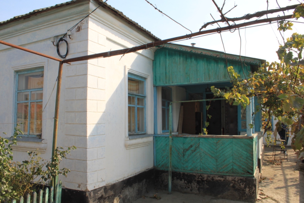

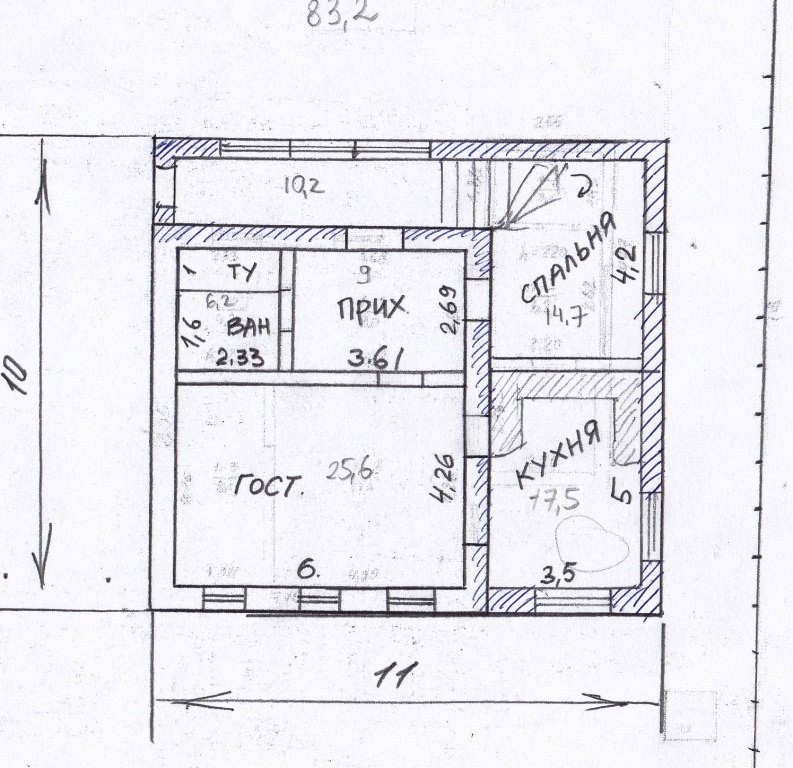

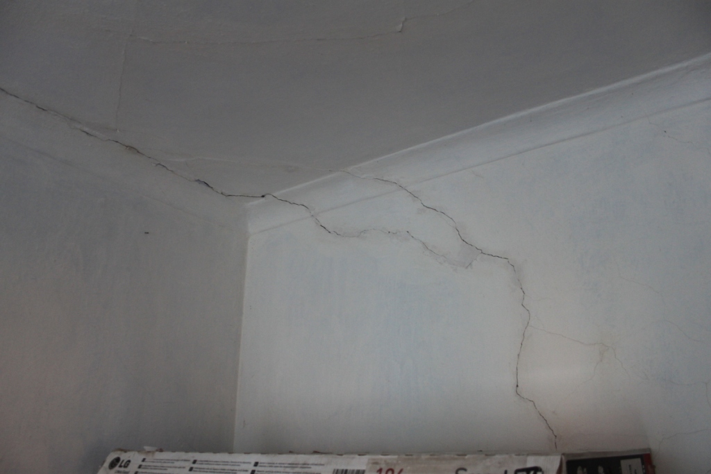

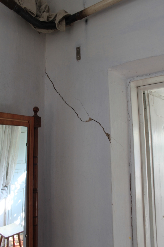

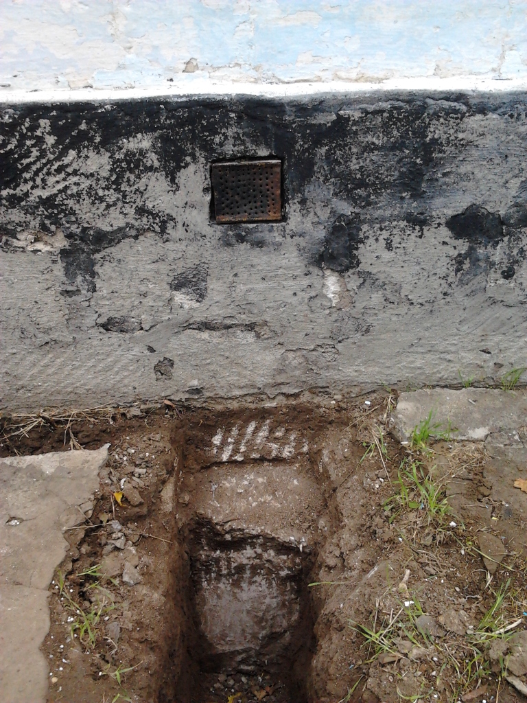

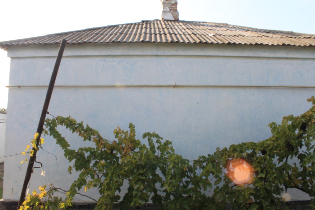

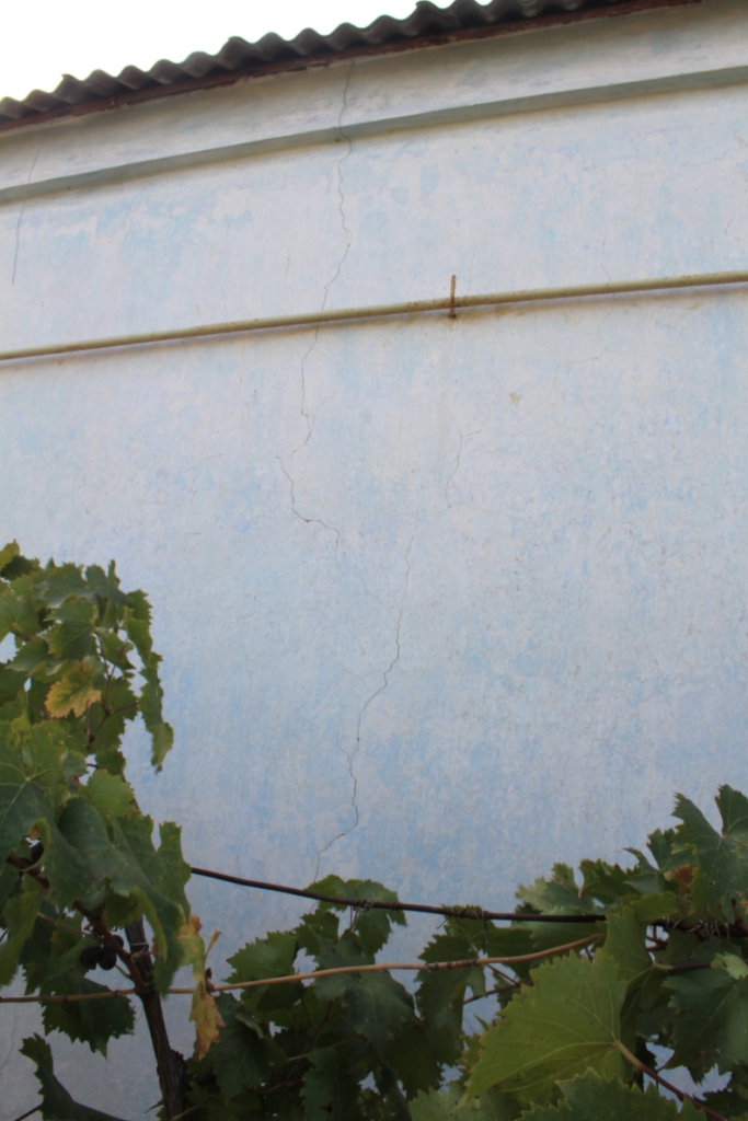

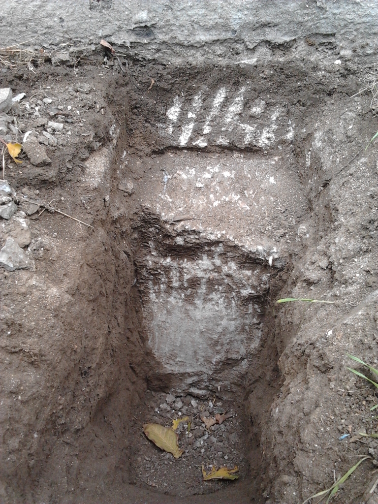

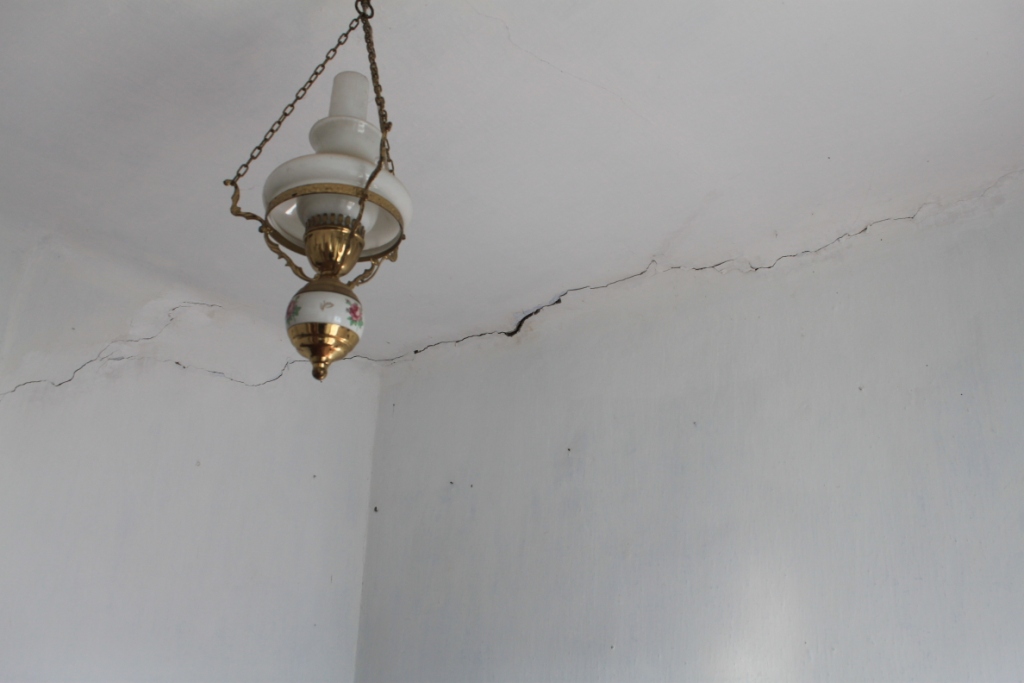

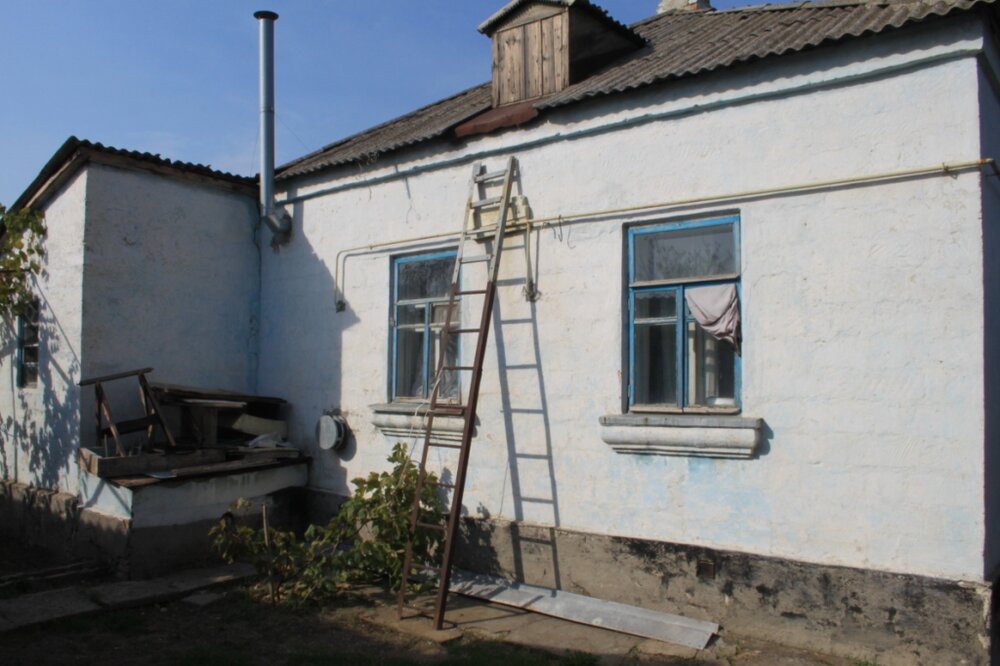

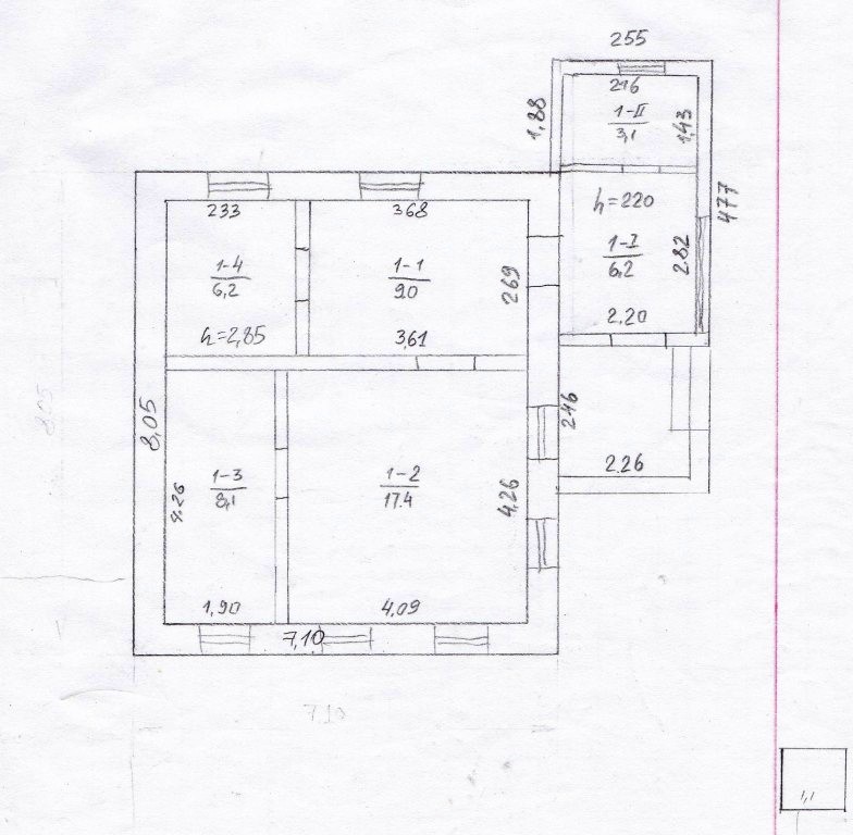

dim4ik_ker4 Опубліковано: 31 жовтня 2014 Поділитись Опубліковано: 31 жовтня 2014 У меня похожая ситуация, дому 50 лет, построен добротно, есть небольшие трещины в стенах, но им около 15 лет никто не занимался. Раскопал фундамент, бетон ( на фото) 40 см в высоту, на нем стоит цоколь 80 см. Участок 9 соток, грунт глина, отец рядом капал бассейн 5 метров все сухо. Дом камень ракушняк, выложен в один камень. Не смотря на то что многие советуют снести и построить новый, склоняюсь к варианту достройки, как на мой взгляд менее затратный по деньгам. Планирую снести крыльцо, и рядом выкопать новый фундамент с полуподвальным помещением, выложить рядом достройку ( на фото заштриховано) после усадки их вместе стянуть, и положить армопояс. Сверху второй этаж в пол камня и чердак. Посоветуйте кто уже занимался этим, выдержит ли старый фундамент 2й этаж? Насколько выйдет дороже снести и построить новый, включая документацию? Посилання на коментар Поділитися на інших сайтах More sharing options...
