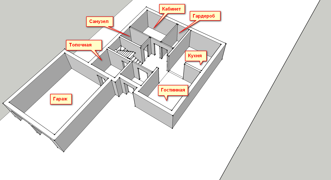

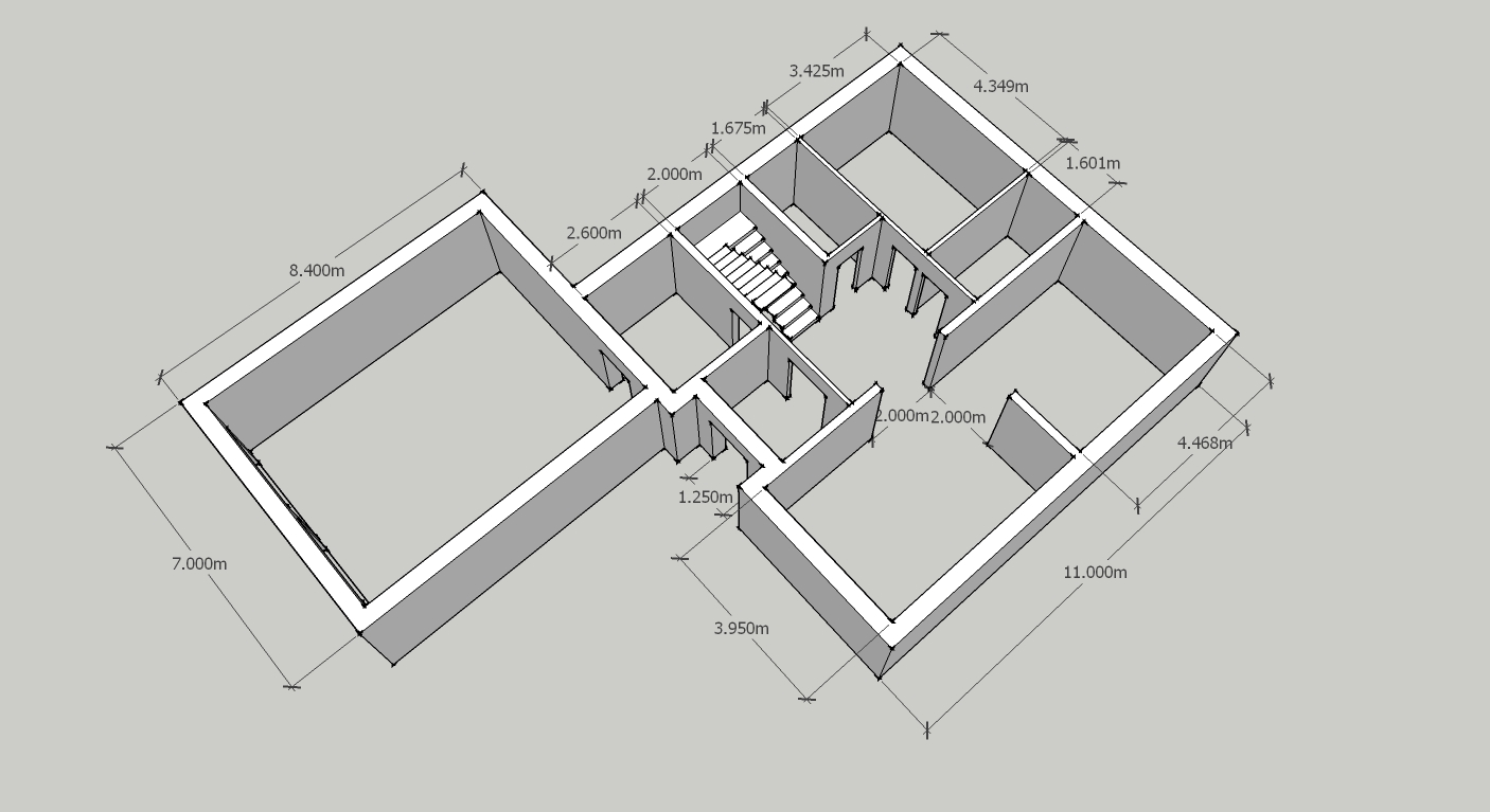

После недели ничегонеделанья в направлении дома (основная работа отвлекала), снова сел за комп, окрыл "кетчуп" и набросал план первого этажа. Критика по поводу предыдущего скопированого проекта была рассмотрена, был прочитан кое-какой материал по этому поводу, потом были попытки обдумать все :) и на скорую руку набросан прилагаемый эскиз. До похода к архитектору, хотелось бы послушать советов форумчан, чтобы выглядеть умнее, чем на самом деле :)
Да, забыл: внешние размеры дома (без гаража) 11х11м, фасад выходит на юго-юго-восток

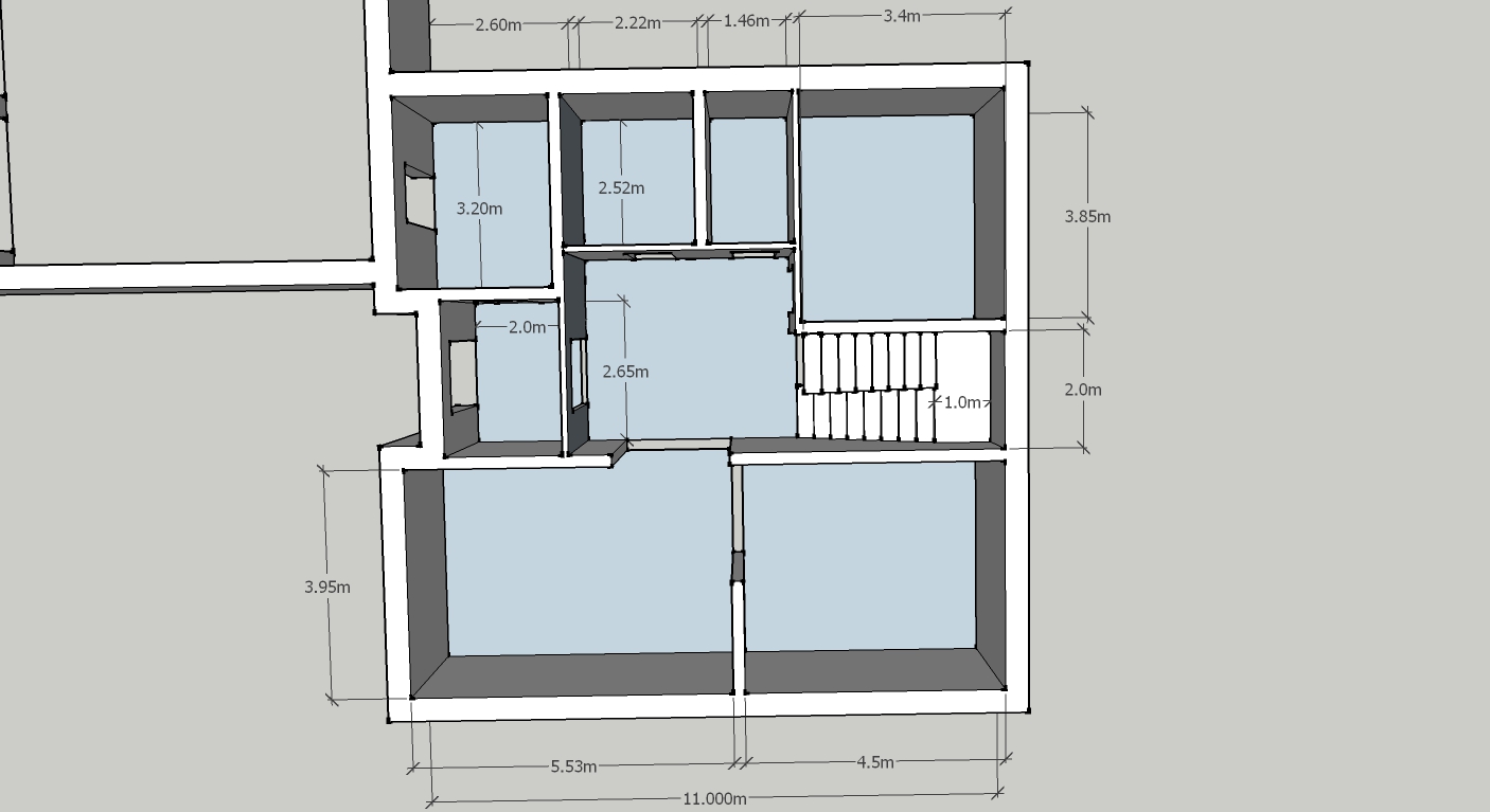

Размеры проставьте, чтоб можно было критиковать.

Проставил кое-как. У меня в запасе еще недельки две до возвращения на родину и похода к архитектору. Использую это время и формирую собственную мыслю, но не без помощи из вне :)
Мысли сходу, просто вслух:
- Котельня как бы проходная. Не эффективно будет использованы практически две самые большие по площади стены котельни для обвязки. расставьте оборудование котельни в масштабе. Может выход из котельни сделать не в холл под лестницу а в тамбур.
- Как бы для котельни тоже нужна и канализация и вода. Что если поменять лестницу и санузел местами, санузел к стене смежной с котельной. И санузел частично под лестницей, чтобы также использоать тот обьем). Или санузел поменять местами с гардеробной поближе к смежной стене с канализацией и водой кухни.
- Если планируется газ, то обводка газовой трубы вокруг всего дома получается? от котельни по диагонали до кухни, если там газ плита планируетя...
Проставил кое-как...
Лестница - это слабое место почти всех коттеджей. Никто не готов выделить для нее достаточно места на этапе строительства. Потом, намучившись, уже готовы, но поздно. Из вашей схемы не видна длина пролетов. Мне кажется, что около 2 м. Этого мало. И ширины 1 м недостаточно, и длины 2 м недостаточно. Даже с забежными ступенями такой длины недостаточно.
Гостиная. Вам не кажется странным, что в таком большом доме - 11х11 - гостиная 4х6? Я, конечно, не могу судить сколько у вас будет жильцов в доме и какой у них режим дня. Но в нашем доме вся движуха в гостиной, совмещенной с кухней, и на террасе. И дети уроки делают, и я, если не работаю, с ними, и родители, если не отдыхают, то тоже там. Размер помещения 8,5х6 с сужением в кухне до 3,7 м. Я вам точно скажу - ширины 4м мало. Ну елки палки! У вас гараж больше гостиной. Даже не меняя пропорции дома и внутренние стены вы выиграете, если вместо перестенка с кухней сделаете эркер.
Комната на первом этаже - это очень правильное решение! Очень! Обязательно нужна комната, как бы вы ее не называли.
Санузел маленький. Лучше поменяйте топочную (зачем она вам?) и санузел.
MACTEP JIOMACTEP и Ihtiandr, гран мерси за советы. Мои извилины начинают извиваться интенсивнее :). Когда основная работа выделит мне немного времени, нарисую озвученные Вами варианты и буду думать, думать, думать... Когда наступить время действовать, думать уже будет поздно :)
Т.к. гараж перекрывает левую часть дома, расположил там котельную, которая служит как бы "тамбуром" между гаражом и домом. Санузел я там себе представить не могу. Поменять местами лестницу и санузел кажется очень удачной идеей. Когда доберусь до "рисовального" компа, посмотрю как оно, но воображение уже подсказывает что ДА).
MACTEP JIOMACTEP, длина/глубина лестницы (от первой ступеньки до стены) на данный момент 3 метра. Буду с ней еще играться, т.к. лестница еще самый набросок из набросков.
Люди, подскажите из опыта, какова оптимальная высота потолков? Я пока выбираю между 3,0м и 2,8м.
Мало. Если с площадкой (это хотя бы 1 м), то останется 2м. Я забежные ступени не люблю и себе не делал. Чтоб отойти от мало/много предлагаю исходить из минимально удобного соотношения (проверенного в нескольких многоэтажных домах) 32/16 - ширина и высота ступеней. Это недостижимый идеал - при высоте потолков 3 м лестница д.б. 6 метров + площадка. Ну и ширина - хотя бы 1,2 м. - перила же нужны.

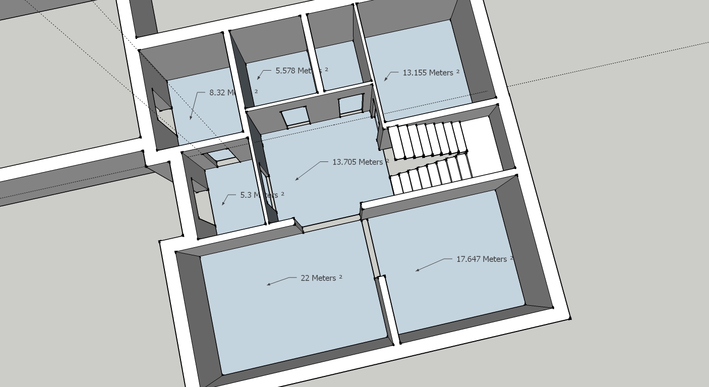

Предлагаю на рассмотрение знатокам вариант планировки с поправками на вышеобозначенные советы. Лестница, по-моему, сюда ложится идеально. Можно безболезненно добавить длины пролетам.
Сделал пометочки с площадями помещений для ориентации.
P.S. Влюбился в Skethup (других прог не пробовал). Для таких профффессионалов как я - самое то :good:. Можно покрутить, повертеть, стенки мгновенно подвигать. Намного легче себе представляешь будущий дом. Пробовал на бумаге, времени ушло в n-раз больше.
