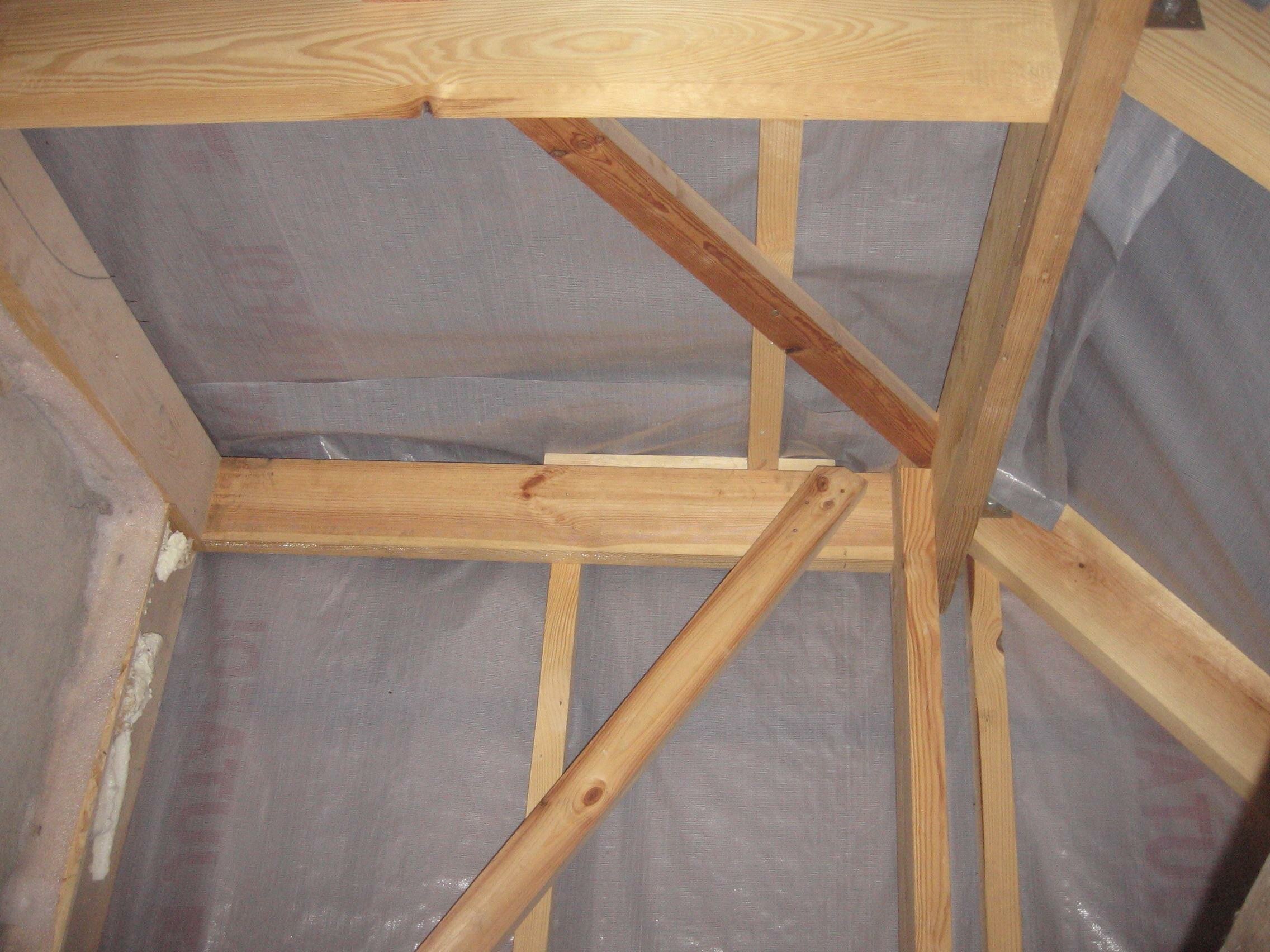

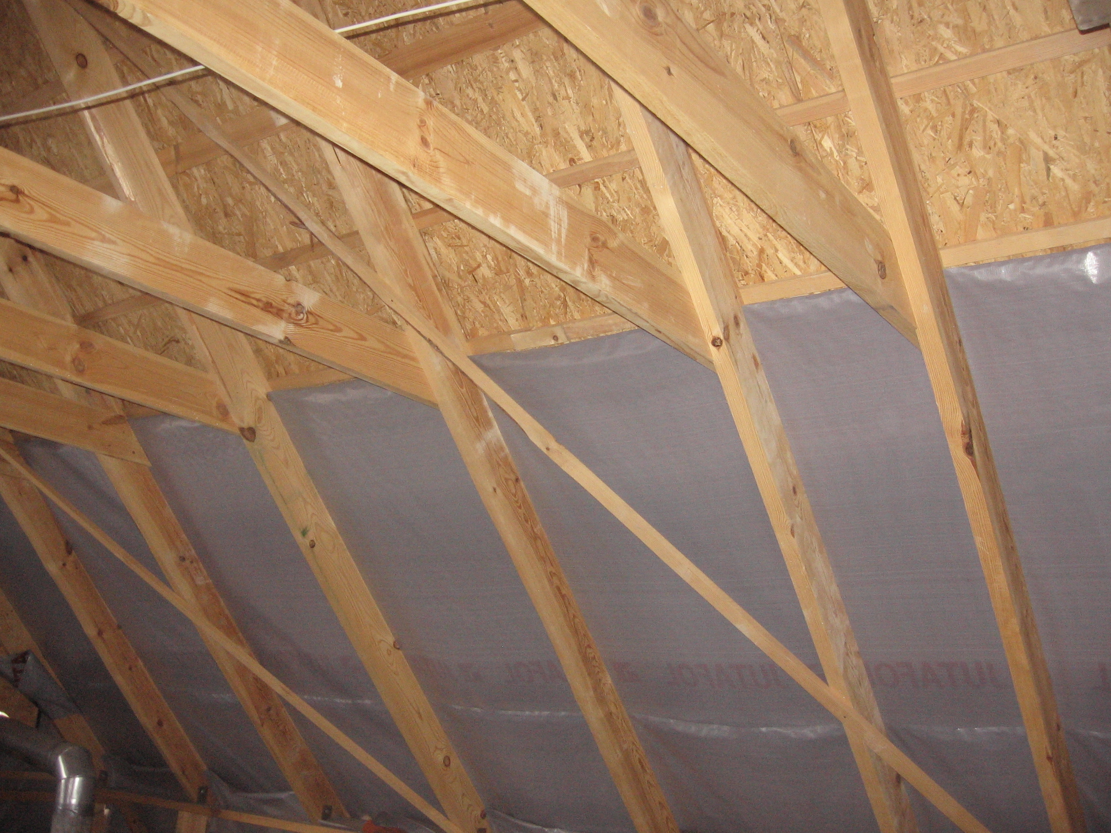

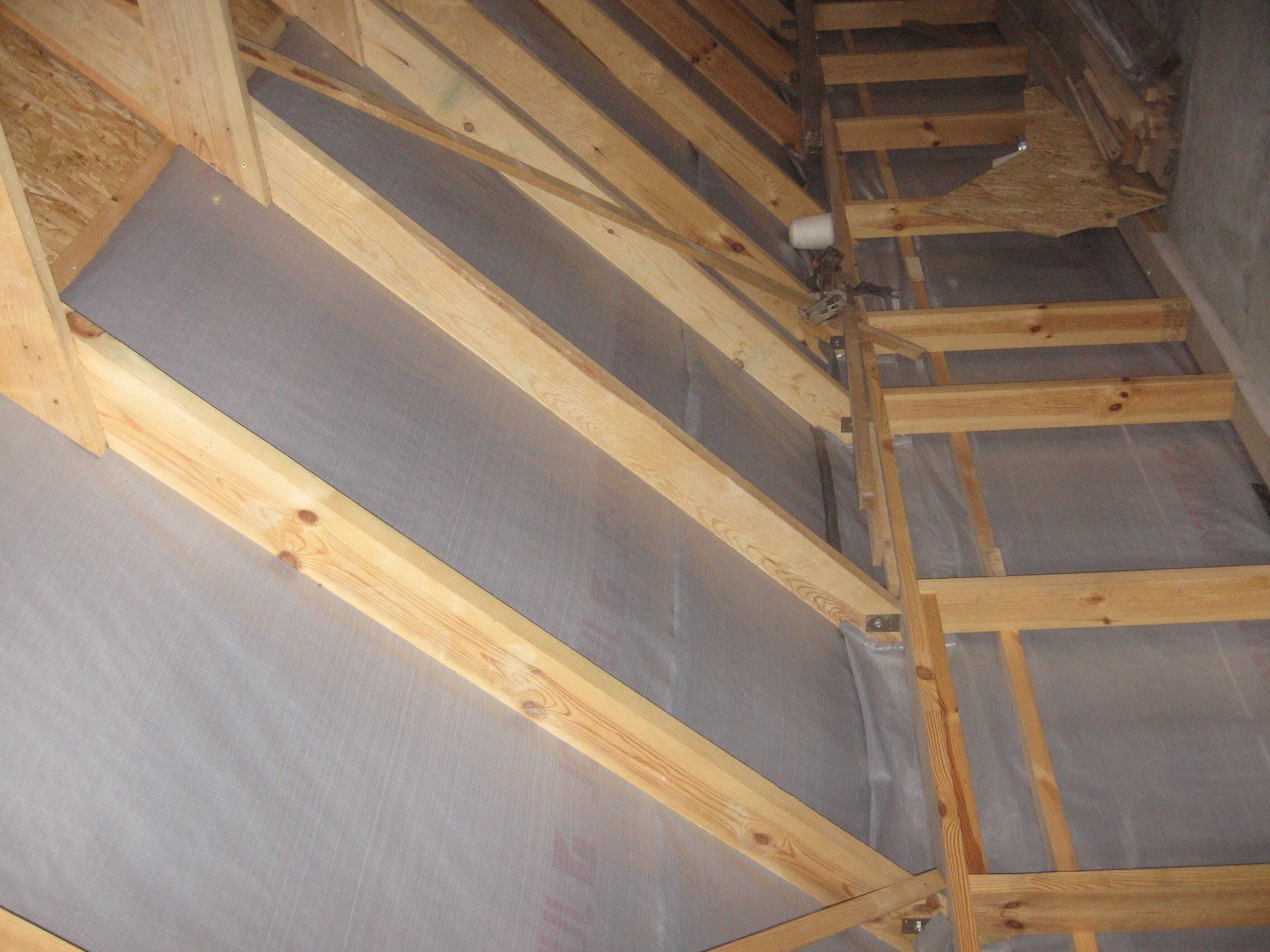

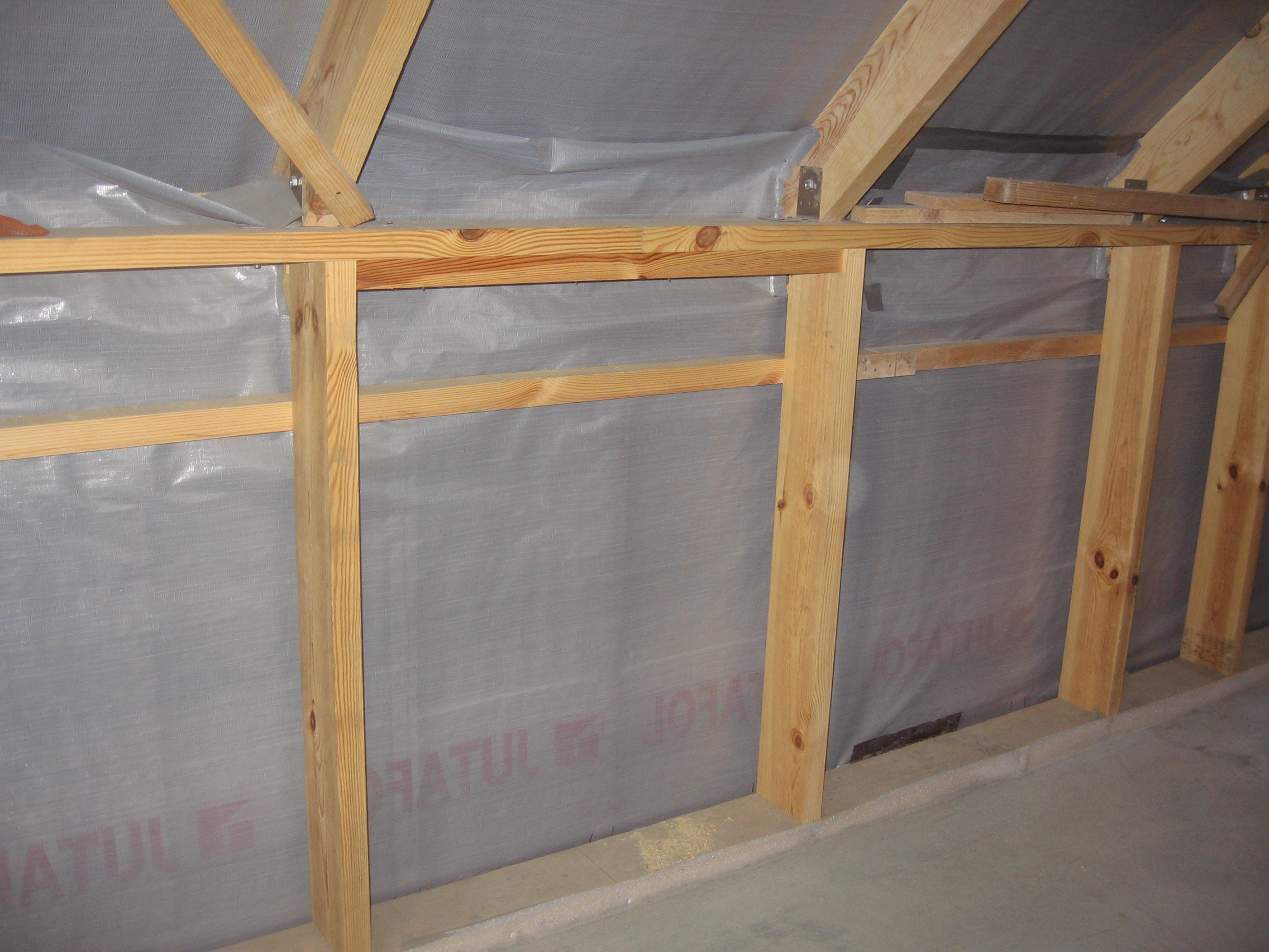

gunya82 Опубліковано: 17 січня 2014 Поділитись Опубліковано: 17 січня 2014 Помогите пожалуйста советом, как лучше в моём случае утеплить мансардный этаж? Конструкция стен: вертикальные стойки 150мм, затем набит брусок горизонтально 50*50 на него гидробарьер Ютафол Д 96 Сильвер, далее вертикально рейка 25мм и на неё ОСБ 10мм. По ОСБ планируиться кароед. Конструкция крыши: стропила 150мм, потом гидробарьер Ютафол Д 96 Сильвер, далее контробрешетка 25мм, обрешетка и ОСБ 10мм. По ОСБ подклаточный ковер и битумная черепица. По горизонтальной перемычке тоже делаем утепление, а вверху холодный треуголиник с вентиляцией. Всё планировалось утеплять Рокмином 200мм. На стропила и гор. перемычку добавить брусок 50*50 (убрать мостики холода), Пароизоляционная пленка Ютафол Н 96 Сильвер, каркас для гипсокартона и гипсокартон. Всё построено осенью с роднёй и друзьями. Появилась возможность работать над утеплением, но я выясннил, что допустил ошибку установив гидробарьер вместо супердиффузионной мембраны. В теме ZZtop Влага на гидробарьере проблема была решина установкой плёнки вместо пароизоляции. Прощу Вашего совета как правильно поступить. Всем Спасибо. Посилання на коментар Поділитися на інших сайтах More sharing options...

dima_zp_ua Опубліковано: 23 січня 2014 Поділитись Опубліковано: 23 січня 2014 вам между гидробарьером и утеплителем, теперь нужно сделать вент зазор 50 мм, внутри стропил добить брусок 50*50 с каждой стороны, набить на них гвозди и на гвозди натянуть бечовку, чтоб утиплитель не продавливался в вент зазор, единственное, что снизу на стропилу нужно добавлять не 50 мм, а 100 мм 1 Посилання на коментар Поділитися на інших сайтах More sharing options...
uteplis Опубліковано: 24 січня 2014 Поділитись Опубліковано: 24 січня 2014 2. В момент монтажа теплоизоляции необходимо выдержать вентиляционный зазор в 20-30 мм между гидробарьером и теплоизоляцией. вам между гидробарьером и утеплителем, теперь нужно сделать вент зазор 50 мм, внутри стропил добить брусок 50*50 с каждой стороны, набить на них гвозди и на гвозди натянуть бечовку, чтоб утиплитель не продавливался в вент зазор, единственное, что снизу на стропилу нужно добавлять не 50 мм, а 100 мм Два одинаковых совета, да еще веревочки во втором. А зачем? Если условия "работы" этих зазоров не созданы? Зазор необходим, но в нем (зазоре) должно быть движение воздуха, иначе это вещь бесполезная. Поэтому: 1. Создайте условия циркуляции воздуха перед гидробарьером. Как это сделать не имею представления, слишком мало информации. 2.Отступите 30мм и набейте мембрану между стропилами (Стойками). 3.Выберите утеплитель (к какому душа лежит) толщиной 200мм. Чтобы R не меньше 5. 4. Затяните пароизоляцией с нахлестом и проклейкой стыков. Что до пароизоляции, то при достаточном вентилировании утеплителя и толщине, она сто лет не нужна.(кроме ванных и т.д.) Это мое мнение, не настаиваю. Р.С. Не помню в каком-то посте я встретил предложение улучшить вентиляционные возможности г/ барьера путем его перфорафии, а уже потом вплотную к нему мембрана, так мы получаем прибавку воздушного (вент) зазора к утеплителю. Думаю можно это видеть таким образом. Набиваем на доску гвозди( мелкие самые) и дырявим этим чудом йогов г/барьер. Посилання на коментар Поділитися на інших сайтах More sharing options...
dima_zp_ua Опубліковано: 27 січня 2014 Поділитись Опубліковано: 27 січня 2014 Два одинаковых совета, да еще веревочки во втором. А зачем? Если условия "работы" этих зазоров не созданы? Зазор необходим, но в нем (зазоре) должно быть движение воздуха, иначе это вещь бесполезная. Поэтому: 1. Создайте условия циркуляции воздуха перед гидробарьером. Как это сделать не имею представления, слишком мало информации. 2.Отступите 30мм и набейте мембрану между стропилами (Стойками). 3.Выберите утеплитель (к какому душа лежит) толщиной 200мм. Чтобы R не меньше 5. 4. Затяните пароизоляцией с нахлестом и проклейкой стыков. Что до пароизоляции, то при достаточном вентилировании утеплителя и толщине, она сто лет не нужна.(кроме ванных и т.д.) Это мое мнение, не настаиваю. Р.С. Не помню в каком-то посте я встретил предложение улучшить вентиляционные возможности г/ барьера путем его перфорафии, а уже потом вплотную к нему мембрана, так мы получаем прибавку воздушного (вент) зазора к утеплителю. Думаю можно это видеть таким образом. Набиваем на доску гвозди( мелкие самые) и дырявим этим чудом йогов г/барьер. Каким образом, вы смонтируете мембрану? между стропил, кусками? если дырявить гидробарьер, то лучше его вообще убрать, но опять же как вы смонтируете мембрану? не разбирать же крышу? а по поводу притока воздуха, то я так понимаю он есть через карнизный свес должен заходить, а вод по поповоду выхода воздуха, есть вопросы? холодный треугольник с вентиляцией? это как? как реализованна вентиляция? контр рейка 25 мм (надо было 50 мм брать) есть везде? там где вертикальная стропила, со стропилой под углом зазор сохраняется или нет? Посилання на коментар Поділитися на інших сайтах More sharing options...
