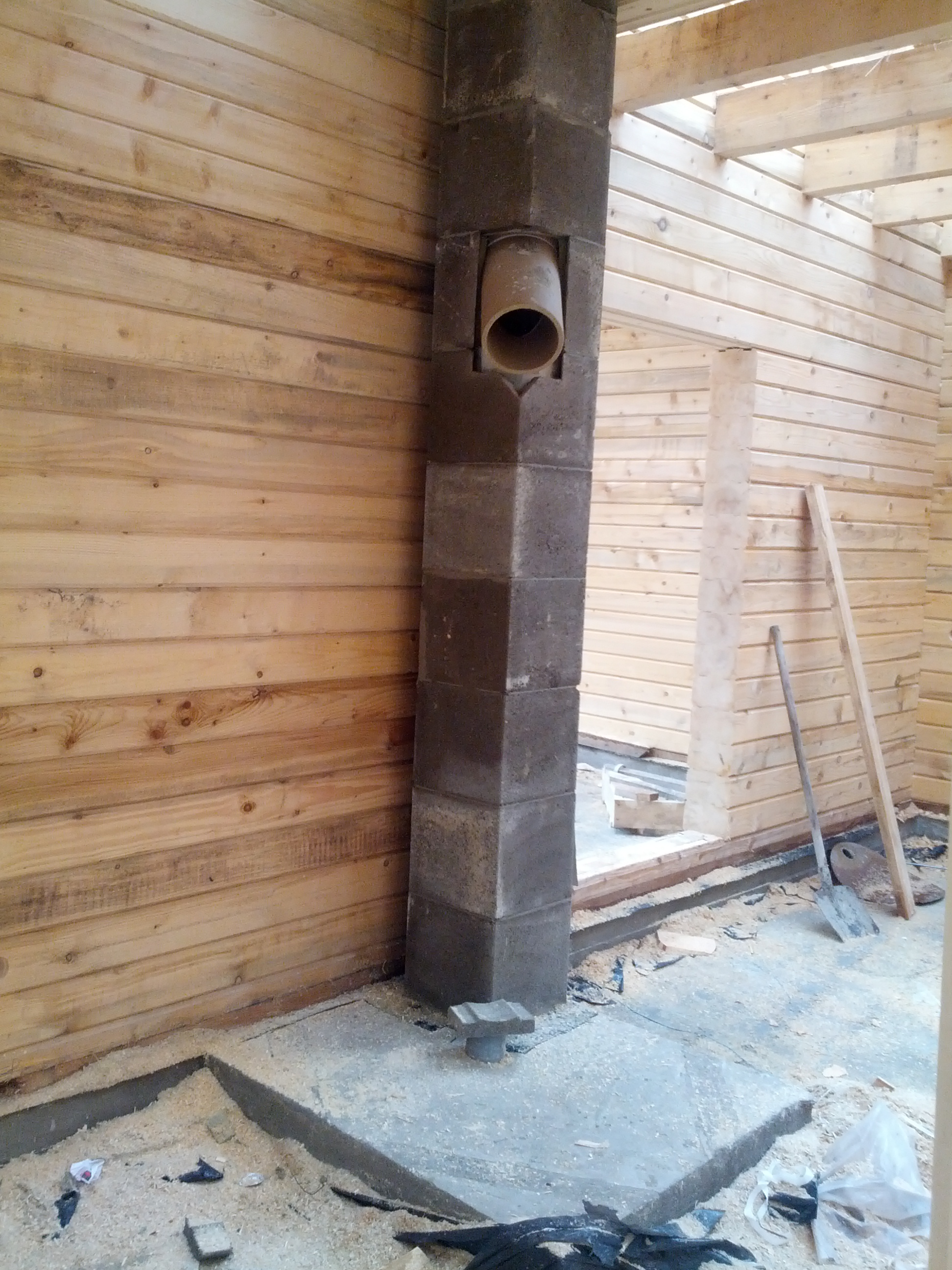

matrot Опубліковано: 16 січня 2014 Поділитись Опубліковано: 16 січня 2014 Возможно, ли, подключение дымового канала к SCHIEDEL UNI по диагонали? Посилання на коментар Поділитися на інших сайтах More sharing options...
usanin_n Опубліковано: 16 січня 2014 Поділитись Опубліковано: 16 січня 2014 Возможно, ли, подключение дымового канала к SCHIEDEL UNI по диагонали? Т.е. что бы подключение на ребро блока вышло? Посилання на коментар Поділитися на інших сайтах More sharing options...
matrot Опубліковано: 17 січня 2014 Автор Поділитись Опубліковано: 17 січня 2014 Т.е. что бы подключение на ребро блока вышло? Именно так. На ребро. Посилання на коментар Поділитися на інших сайтах More sharing options...

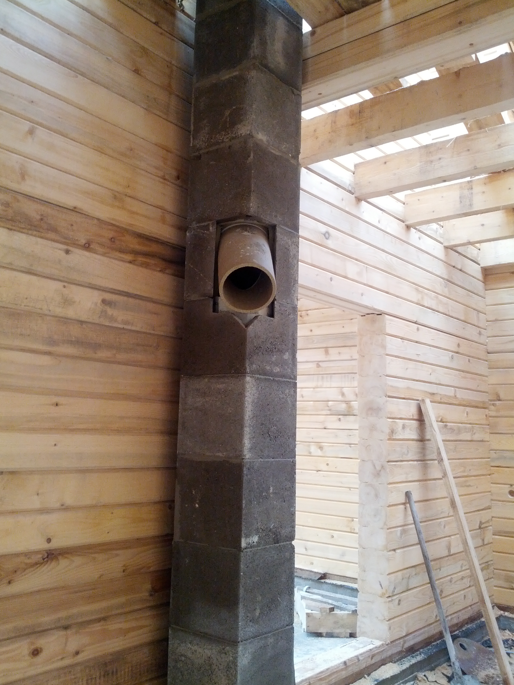

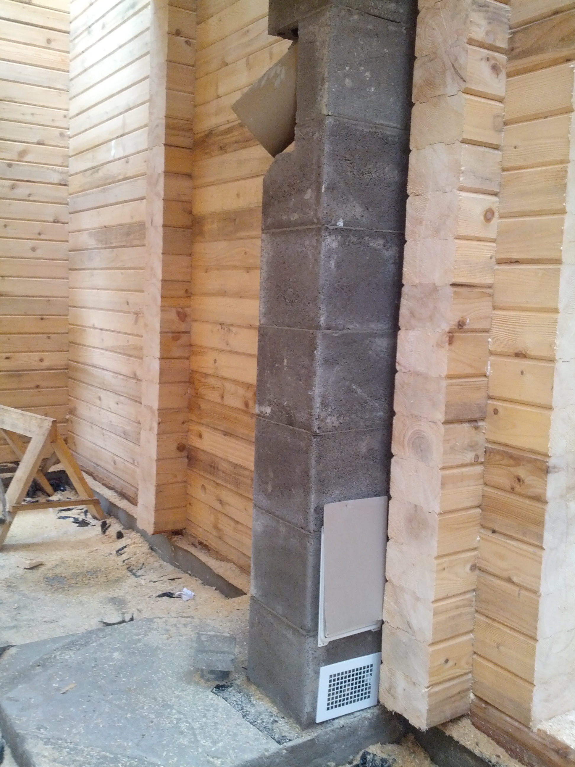

usanin_n Опубліковано: 17 січня 2014 Поділитись Опубліковано: 17 січня 2014 смотрите 0:23 Еще было несколько фоток подобного монтажа. Если найду то выложу. Как бы проблем никаких не вижу. Но... армировать все углы и закреплять дымоход в межэтажном перекрытии или между стропилами ОБЯЗАТЕЛЬНО 2 Посилання на коментар Поділитися на інших сайтах More sharing options...
lastmacho Опубліковано: 24 січня 2014 Поділитись Опубліковано: 24 січня 2014 У меня пока камин не подключен, но ребята из Каминофф приезжали, смотрели, удивления угловое расположение не вызвало Посилання на коментар Поділитися на інших сайтах More sharing options...
