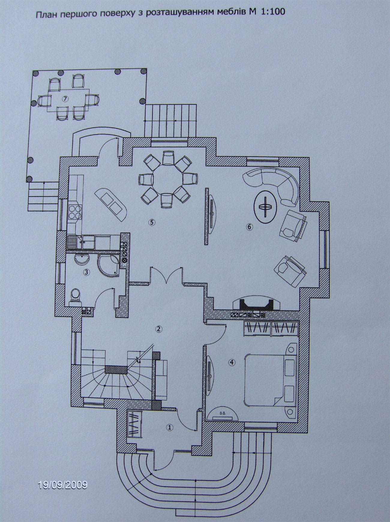

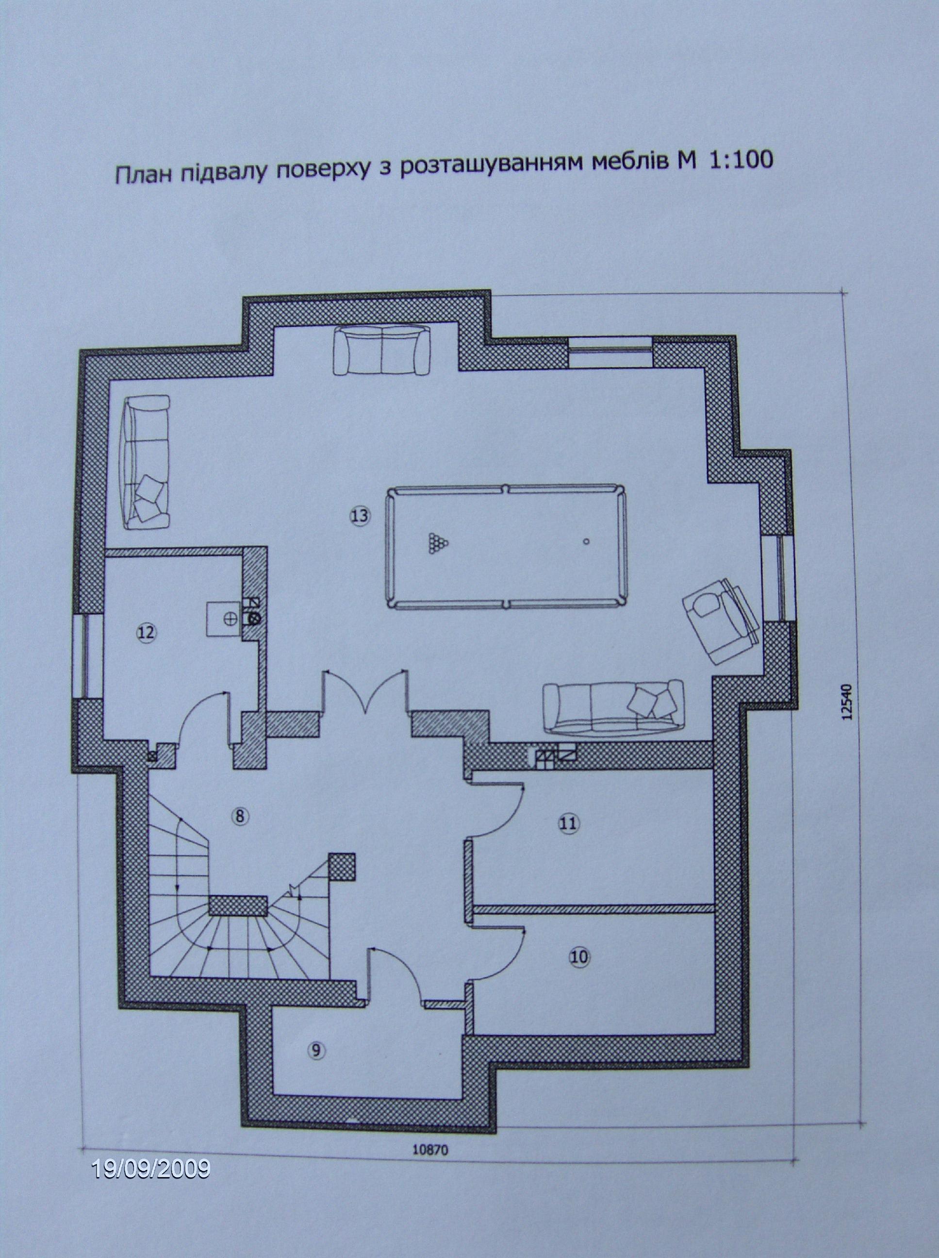

По поводу притока я писал уже в этом разделе - у меня в подвале предусмотрены "запуски" воздуха в дом - один - в "погреб" (под тамбуром), один - в котельной (понятно для чего), еще три - в большом зале (он же бильярдная), при этом один из них - для подготовки воздуха и подвода его на первый этаж (непосредственно или рядом с камином...)

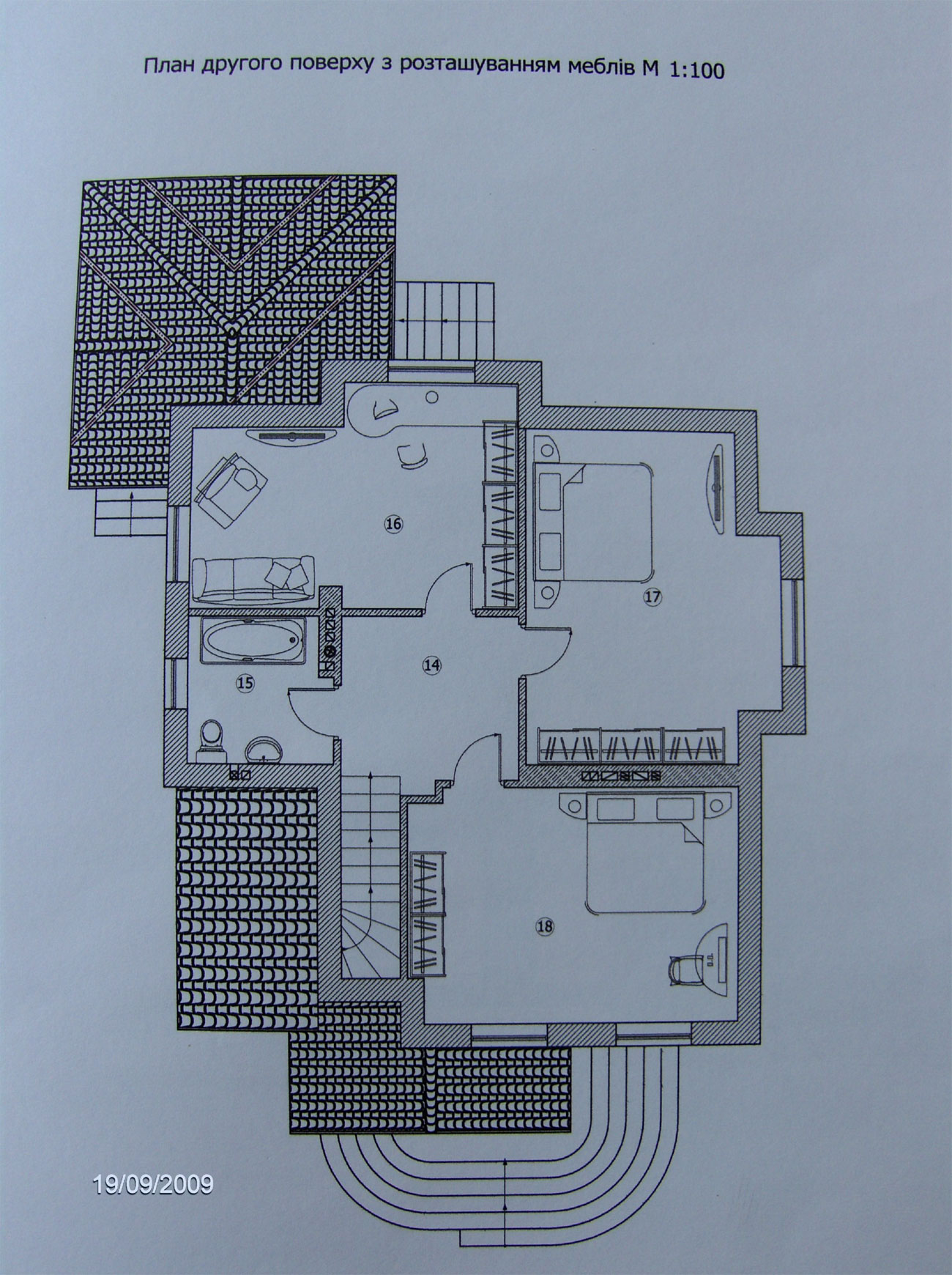

Планы подвала и первого этажа выкладываю...
Есть еще отдельный лист под названием "Ведомость всех инженерных отверстий"... там и ввод электрики, подвод воды, канализация...
