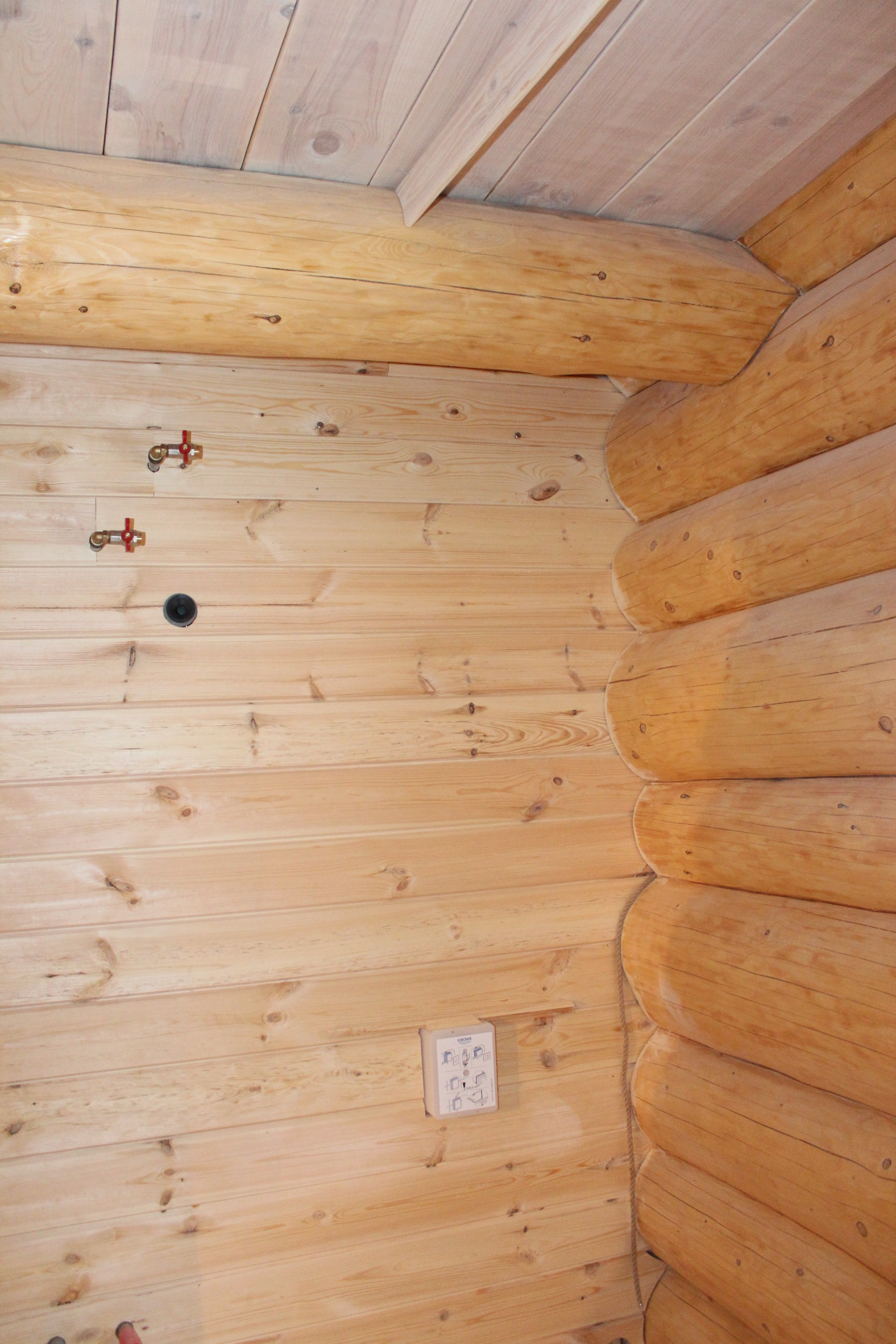

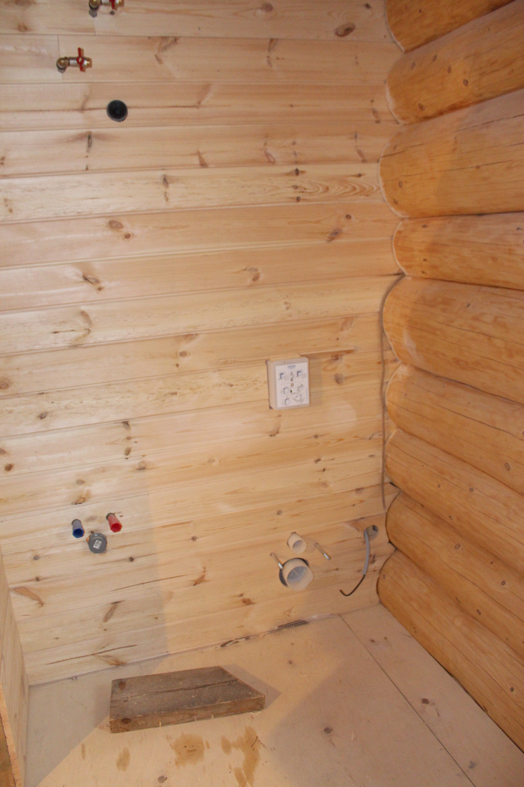

S_Lava Опубліковано: 15 січня 2014 Поділитись Опубліковано: 15 січня 2014 В моей жизни было все ... да не то. В общем. вот первый косяк. Ребята повелись на, то , что сантехник их подгонял, и неподумав, но очень аккуратно - зашили фальшбрусом стену. При этом очень хорошо подогнав фальшбрус под геометрию стены. Но усадку-то после двух лет-то всего лишь никто не отменял. И че мне теперь делать? Разбирать неохота - много материала попорченого будет. Да и обратно сантехнику перекручивать (хоть и не много, но все же) неохота. сижу. чешу репу. Думаю как зарезаться и какие планки городить декоративные. мож че, народ, подскажете толково-красивого, как решение проблемы. Посилання на коментар Поділитися на інших сайтах More sharing options...

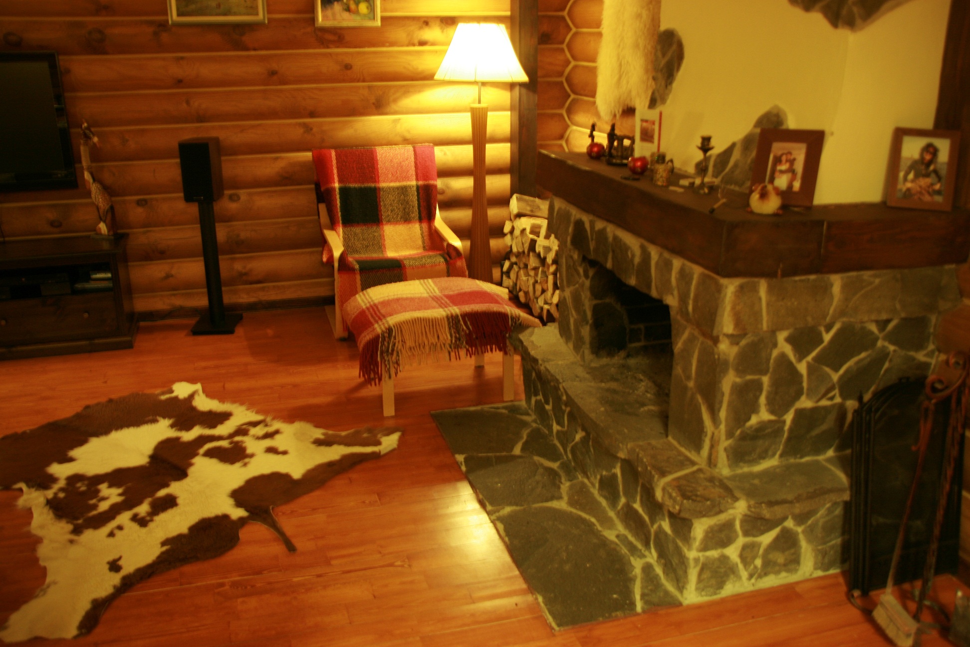

lebovskiy Опубліковано: 16 січня 2014 Поділитись Опубліковано: 16 січня 2014 я бы пошел по одному из двух самых простых путей: 1. сейчас не делать ничего. ждать. давить будет дерево на дерево, и причем МЕДЛЕННО, так что сразу ничего страшного произойти не должно. потом (возможно, через полгода, год), при помощи либо стамески, либо какойто миниабразивной насадки на дрель, снять 2-5-10мм у досок, которые мешают усадке. потомм можно либо шнуром, либо герметиком все закрыть. 2. уже сейчас, наугад выбрать необходимые зазоры с небольшим запасом, и тоже закрыть шнуром или герметиком. пс. причем, первые 3-4 ряда советую вообще не трогать, ничего там не произойдет ппс. у меня такая же фигня была в первом срубе, только отличились штукатуры и каменщики при отделке камина: все углубления между бревнами старательно заштукатурили, а каменщик даже маленькие треугольнички из камня нарезал:D, при том что это было сделано, в первый же год, т.е. усадки совсем не было, я таки понервничал, а потом забыл/забил, в итоге стена при усадке, все сделала сама: поотламывала немного шуткатурку, ну а до камней просто уж сильно прижалась (первые 4 ряда), сил сломать не хватило))), но зависаний никаких небыло. на фото, над метал.сеткой немного виден этот участок. 1 Посилання на коментар Поділитися на інших сайтах More sharing options...
S_Lava Опубліковано: 16 січня 2014 Автор Поділитись Опубліковано: 16 січня 2014 За нижние бревна я не переживаю. там усадка будет минимальная. А вот верхние.... там (по теории) оно должно еще на пару сантиметров просесть. Они ж мне фальшбрус пообламывает просто. Вот думаю, на сколько см оно еще сядет. Если дому уже два года. ср диам 35 см. но через полный отопительный сезон он еще не проходил. (( Посилання на коментар Поділитися на інших сайтах More sharing options...
Дядя Женя Опубліковано: 17 січня 2014 Поділитись Опубліковано: 17 січня 2014 Я еще на предыдущих фотографиях это заметил, но думаю контролируешь все моменты, хотя странно. Почему банально не сделать пропил в бревне и не завести туда фальшбрус, так как это нужно делать в усаживающемся доме? Вариант второй - ничего не трогать и смотреть. Изучать усадку. 1 Посилання на коментар Поділитися на інших сайтах More sharing options...

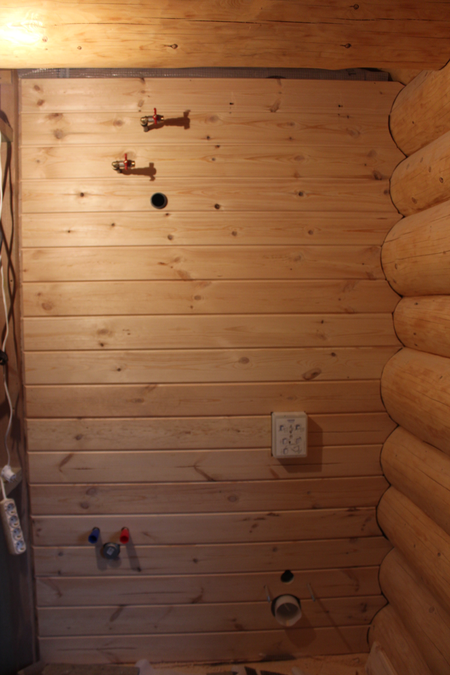

S_Lava Опубліковано: 19 січня 2014 Автор Поділитись Опубліковано: 19 січня 2014 Cтену ребтята переделали (ну окромя нижних пары бревен - там усадки не будет сильной). Все ОК. 1 Посилання на коментар Поділитися на інших сайтах More sharing options...
Дядя Женя Опубліковано: 19 січня 2014 Поділитись Опубліковано: 19 січня 2014 Cтену ребтята переделали (ну окромя нижних пары бревен - там усадки не будет сильной). Все ОК. Ну вот видишь, а говорил не знаешь. Знаешь ты все! 1 Посилання на коментар Поділитися на інших сайтах More sharing options...
