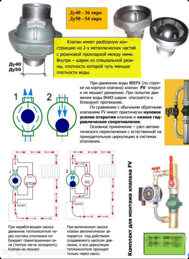

Computec Опубліковано: 21 листопада 2015 Автор Поділитись Опубліковано: 21 листопада 2015 (змінено) Доброго всем вечера есть вопрос касательно отопления. стоит котел с автоматикой, без электрической составляющей. вопрос эффективности таких котлов прошу опустить) шо маемо, то маемо. Вопрос у меня к знатокам такой. Хочется к гравитационке добавить насос, при этом оставив минимально возможное сопротивление системы, абы в случае отключения света, система могла продолжать работать в "первозданном" виде. Попытался нарисовать Когда есть свет: закрываем кран после тройника, перед котлом, самый ближний к обратке. вода идет через тройник в обход, к задней стенке котла, под углом 90 градусов, переходит в вертикальную гребенку. Там на самой верхней ветке работает насос и нагнетает "обратку" в котел. в средней ветке "байпас"а стоит обратный клапан, дабы вода не пошла назад и в случае отключения света не возник "вакуум" в котле. Если свет отключили и это надолго, открываем запорный кран перед котлом и "обратка" по идее должна идти по пути наименьшего сопротивления, т.е. в котел. вход в котел есть с двух сторон, расстояние до стен ~16-17 см заподлицо... котел тут->prom.ua/p109011849-gazovyj-parapetnyj-kotel.html Чего хочется добиться? сэкономить на газе, путем понижения температуры подачи с 60 гр до более низких значений сохраняя при этом комфортную температуру в помещениях Прошу не кидать помидорами и поведать о каких подводных камнях в данном подходе я не подумал есть ли смысл реализовать, али стоит отказаться от задуманного, ввиду того что выгода при врезке насоса в систему окажется пустой тратой денег и трудовых ресурсов, в сравнении от результата реализации задуманного Змінено 21 листопада 2015 користувачем Computec Посилання на коментар Поділитися на інших сайтах More sharing options...
Korni Опубліковано: 21 листопада 2015 Поділитись Опубліковано: 21 листопада 2015 Велосипед, не? Посилання на коментар Поділитися на інших сайтах More sharing options...
Computec Опубліковано: 22 листопада 2015 Автор Поділитись Опубліковано: 22 листопада 2015 Возможно, но я хотел уйти от вертикальной установки рециркуляционного насоса на подаче и вдавливать обратку в котел... (враки или нет, но i-net пишет что при вертикальной установке насоса, его кпд падает до 30% от номиналки.. возможно это мифф..) место для вертикальной установки - [spoiler=есть] По инстркуции к котлу, насос можно устанавливать после трубки на расширительный бак, увы, при той растяжке труб которая есть - этого не получится, хотя трубка на бак в самой верхней точке [spoiler=системы] труба, что выходит из стены - это подача от котла, потом после тройника, вода расходится по контурам, трубка вверх - на чердак в бачок.. Не возникнет ли ситуация, что насос будет нагнетать не в систему, а в расширительный бак, али положение насоса на это не влияет.. Пардон за аматорство. Стоит таки поставить веритикально на подачу и не морочить голову? Посилання на коментар Поділитися на інших сайтах More sharing options...
Computec Опубліковано: 21 грудня 2015 Автор Поділитись Опубліковано: 21 грудня 2015 Поставил вертикально, "на подачу" сразу после котла и забыл. Стандартно рагатина, вертикально обратный клапан, обводка - кран - фильтр грубой очистки - насос грундоф - кран. Будем видеть. Чисто субъективно, опустил температуру теплоносителя с 60 до 45, в доме тепло, расход газа день ото дня отличается. Температура за окном радует, пока без перекосов. Посилання на коментар Поділитися на інших сайтах More sharing options...
