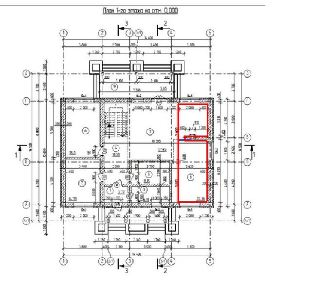

Propeller Опубліковано: 15 січня 2014 Поділитись Опубліковано: 15 січня 2014 Братцы! Это типичная усадочная трещина. Трещина, перпендикулярно длине стяжки в самом узком месте. Если бы там сделали (а должны были знать, что нужно сделать) усадочный шов, то проблемы бы не было. 2 Посилання на коментар Поділитися на інших сайтах More sharing options...

ДОКС Опубліковано: 15 січня 2014 Поділитись Опубліковано: 15 січня 2014 Еще и локальная просадка фундамента возможна, которая тянет за собой полы по грунту. Полы на этом объекте "по грунту"не выполнялись. Посилання на коментар Поділитися на інших сайтах More sharing options...
berg Опубліковано: 15 січня 2014 Поділитись Опубліковано: 15 січня 2014 Как лечить? Разобрать стяжку полосой см 50-60, одеть на трубы утеплитель(мерилон, пешель, гофру, и тд.) Посчитать по будущей плитке где будет шов, установить в том месте полоску пенопласта. И залить по обе стороны стяжку ремонтным раствором. Посилання на коментар Поділитися на інших сайтах More sharing options...
Витэк Опубліковано: 15 січня 2014 Поділитись Опубліковано: 15 січня 2014 Как лечить? Разобрать стяжку полосой Прежде нежели долбать купить плитку, и пусть плиточник покажет где точно будет шов. Посилання на коментар Поділитися на інших сайтах More sharing options...
tansss Опубліковано: 15 січня 2014 Поділитись Опубліковано: 15 січня 2014 Елочка, Ничего страшного НЕ ПРОИЗОШЛО! В этом месте аккуратненько разшейте трещину, вставте демфер и залейте снова.... Конечно при этом можно применить все те материалы которые вам рекомендовали коллеги... Это очень хорошо, что произошло до укладки чистового пола! Посилання на коментар Поділитися на інших сайтах More sharing options...

Елочка Опубліковано: 15 січня 2014 Автор Поділитись Опубліковано: 15 січня 2014 Прежде нежели долбать купить плитку, и пусть плиточник покажет где точно будет шов. Плитка уже куплена. вопрос еще в том, жду все-таки ответа инженера, потому как я точно выполняла все его указания и теперь надо найти крайнего за чей счет будет этот ремонт, если по моей вине, то ясный красный за мой. Если не по моей вине, и там все-таки нужен был шов, то... будем ждать ответ... Посилання на коментар Поділитися на інших сайтах More sharing options...
tansss Опубліковано: 15 січня 2014 Поділитись Опубліковано: 15 січня 2014 Это типичная усадочная трещина. Неа, не усадочная! 2 Посилання на коментар Поділитися на інших сайтах More sharing options...
Елочка Опубліковано: 15 січня 2014 Автор Поділитись Опубліковано: 15 січня 2014 Неа, не усадочная! Тут даже я не согласная. Дом простоял почти год и не одной трещины по черновой стяжке не было, даже микро. Ребята, что проводили канализацию и делали теплые полы говорили, что давно такого фундамента не видели, на века сделанного. А теперь бухтит, еще как, если бы усадочная, мне кажется бы не бухтела...Но я дилетант. Посилання на коментар Поділитися на інших сайтах More sharing options...
Витэк Опубліковано: 15 січня 2014 Поділитись Опубліковано: 15 січня 2014 Если он позиционно далеко от вас, то я бы ограничился тем, чтобы он оплатил услуги мастера и смеси за ремонт. Но решать вам, я только высказываю свое мнение. Было у нас, мы переносили термошов чуть в сторону, так как изначально плитки не было делали его приблизительно в нужном месте. Мы переходы между старой стяжкой и тем, что доклеивали и доливали сильно армировали металлом. 1 Посилання на коментар Поділитися на інших сайтах More sharing options...
Jetfigter2015 Опубліковано: 15 січня 2014 Поділитись Опубліковано: 15 січня 2014 Думаю, что в таком месте треснуть должно по любому. Стяжка должна была лопнуть в том месте.там нужен деформационный шов, никакие лекарства не помогут. Так и должно было быть, увы! Демферов под стеной в осях А и Г не достаточно Еще и локальная просадка фундамента возможна, которая тянет за собой полы по грунту. Безапеляційно. Як в сталінські часи. Як "тройка, без суда и следствия". Тільки є деякі нюанси: 1. "Черновой пол, залит еще на этапе перед возведением коробки, за один раз с миксеров, толщина 15см, все как положено по проекту. После были возведены стены и накрыта крыша. Нигде ни одной трещины не было, простоял почти год без дефектов." 2. "Даже сейчас стяжка очень пылит и стирается." 3. " Небольшие трещины как паутинка есть." Посилання на коментар Поділитися на інших сайтах More sharing options...
Витэк Опубліковано: 15 січня 2014 Поділитись Опубліковано: 15 січня 2014 не одной трещины по черновой стяжке не было, даже микро. Усадочная не из за того, что оседало вниз. Усадочная из за того, что любая цементная стяжка уменьшается в своих размерах, и ее рвет в самом слабом месте. Добавлено через 1 минуту 2. "Даже сейчас стяжка очень пылит и стирается." 3. " Небольшие трещины как паутинка есть." Это конечно не плюс, но и не основная причина. 1 Посилання на коментар Поділитися на інших сайтах More sharing options...
Елочка Опубліковано: 15 січня 2014 Автор Поділитись Опубліковано: 15 січня 2014 Усадочная не из за того, что оседало вниз. Усадочная из за того, что любая цементная стяжка уменьшается в своих размерах, и ее рвет в самом слабом месте. Ясно. Уже умнее становлюсь. Безапеляційно. Як в сталінські часи. Як "тройка, без суда и следствия". Тільки є деякі нюанси: Но почему? Мы же ждем исполнителя проекта, а тут каждый высказывает свое мнение. Добавлено через 4 минуты Это конечно не плюс, но и не основная причина. Ну там где есть небольшие трещинки она совершенно не бухтит, а тут прямо ходуном от шагов ходит. И все осмотрел плиточник, он и стал говорить, что в этом месте без лечения плитку невозможно класть, в других сказал, что не страшно совершенно. Посилання на коментар Поділитися на інших сайтах More sharing options...
tansss Опубліковано: 15 січня 2014 Поділитись Опубліковано: 15 січня 2014 С позволения ТС, пока ожидается ответ от инженера, хочу ещё раз на этом примере предостеречь от устройства системы ТП в монолитных плитных фундаментов с повышенной толщиной/высотой рёбер. Посилання на коментар Поділитися на інших сайтах More sharing options...
Игореха Опубліковано: 15 січня 2014 Поділитись Опубліковано: 15 січня 2014 И что, реально перестенок с камином стоит на монолитной плите, на одной продольной арматуре, без отдельного фундамента? Добавлено через 1 минуту Неа, не усадочная! Это не моя цитата, хоть я с ней и согласен. Посилання на коментар Поділитися на інших сайтах More sharing options...
Елочка Опубліковано: 15 січня 2014 Автор Поділитись Опубліковано: 15 січня 2014 И что, реально перестенок с камином стоит на монолитной плите, на одной продольной арматуре, без отдельного фундамента? У меня ленточный фундамент и под перестенком он есть. Посилання на коментар Поділитися на інших сайтах More sharing options...
tansss Опубліковано: 15 січня 2014 Поділитись Опубліковано: 15 січня 2014 И что, реально перестенок с камином стоит на монолитной плите, на одной продольной арматуре, без отдельного фундамента? Нет-нет...вы неправильно меня поняли...я взагали.... там(в толстых плитах) происходят теже прцессы! Посилання на коментар Поділитися на інших сайтах More sharing options...

Vikctor Опубліковано: 15 січня 2014 Поділитись Опубліковано: 15 січня 2014 С позволения ТС, пока ожидается ответ от инженера, хочу ещё раз на этом примере предостеречь от устройства системы ТП в монолитных плитных фундаментов с повышенной толщиной/высотой рёбер. Это тут каким краем? С одной стороны монолитный фундамент, где нет узких и широких сторон, потому что ещё нет стен, где уложена арматурная сетка со 150мм очком и в конце концов использовался заводской бетон В25. Вы же о подобном фундаменте обычно вещаете? С другой стороны 80мм стяжка пусть и с пластификаторами, но без сетки и даже без фибры, ограниченная планировкой помещений. Посилання на коментар Поділитися на інших сайтах More sharing options...
berg Опубліковано: 15 січня 2014 Поділитись Опубліковано: 15 січня 2014 Все у вас нормально с фундаментом и перекрытием, проблема в неправильной раскладке контуров и расположением деформационных швов. Если это Рехау то страница 20 www.rehau.com/linkableblob/RU_ru/1126030/data/tech_info_2011-data.pdf 1 Посилання на коментар Поділитися на інших сайтах More sharing options...
