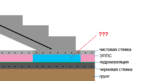

InSAn Опубліковано: 5 квітня 2009 Поділитись Опубліковано: 5 квітня 2009 Задумался, что можно использовать в качестве утеплителя основания лестницы. ЭППС не подойдет - т.к. нагрузки не выдержит... Кто что использовал (см. изображение)? Посилання на коментар Поділитися на інших сайтах More sharing options...
snitsar Опубліковано: 5 квітня 2009 Поділитись Опубліковано: 5 квітня 2009 Не знаю зачем ее нужно утеплять, но почему вы решили что ЭППС не выдержит? Например Styrofoam IB выдерживает накгрузку в 25 тонн на м. кв. Если и этого мало есть Floormate - 500, эта штука держит 50т/м.кв. Сколько у Вас та лестница весит? Еще можно расширить основание лестницы чтобы увеличить площадь опирания лестницы и распределить более равномерно нагрузку. Я думаю что лучше ЭППС в данном случае утеплителя нет. Можно конечно керамзитом полметра насыпать, тоже выход из ситуации. Купить можно в Эпицентре, хотя Floormate - 500 обычно под заказ возят, но не думаю что есть необходимость в его использовании. П.С. Приведенные цифри могу гарантировать только для названных выше продуктов. Всякие росийско-турецко-китайские аналоги не знаю, но разницу между Dow и всякими ....плексами можно почувствовать даже наощупь. П.П.С. Под взлетной полосой в Борисполе тоже лежит эта штуковина, не думаю что от лестницы нагрузка будет больше. 1 Посилання на коментар Поділитися на інших сайтах More sharing options...
