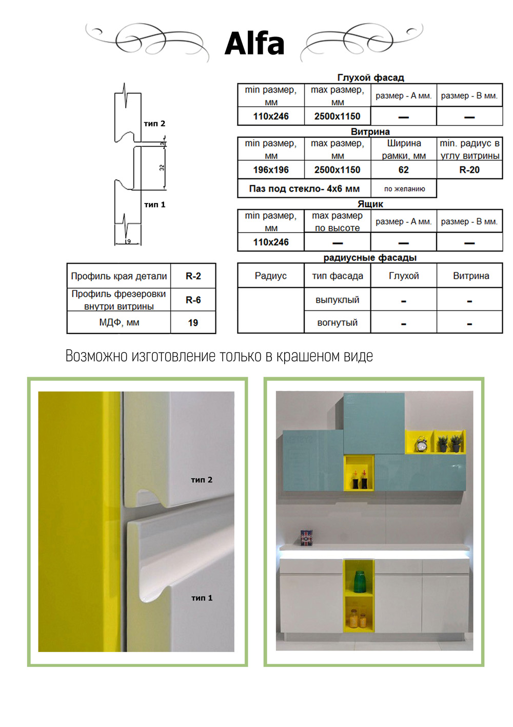

krava Опубліковано: 14 січня 2016 Поділитись Опубліковано: 14 січня 2016 Если кому интересно, вот так выглядит новый кухонный фасад с фрезерованной ручкой: ecocomplect.com.ua/novosti/230-novinka-fasad-alfa-uzhe-v-prodazhe.html Посилання на коментар Поділитися на інших сайтах More sharing options...

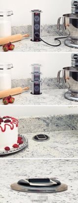

Yutxaus Опубліковано: 18 січня 2016 Поділитись Опубліковано: 18 січня 2016 Выдвижные розетки, которые не портят дизайн Посилання на коментар Поділитися на інших сайтах More sharing options...
jia Опубліковано: 19 січня 2016 Поділитись Опубліковано: 19 січня 2016 Выдвижные розетки, которые не портят дизайн [ATTACH]484592[/ATTACH] Они будут в масле + портят наполнение модулей под столешницей Посилання на коментар Поділитися на інших сайтах More sharing options...
