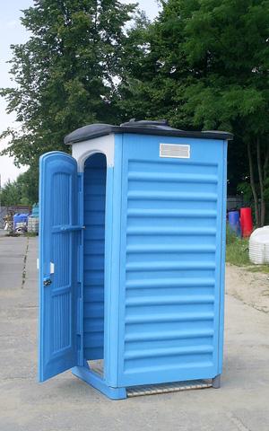

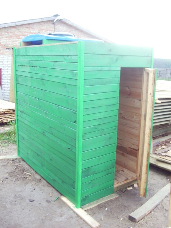

alex_aqua Опубліковано: 15 січня 2014 Поділитись Опубліковано: 15 січня 2014 Я хочу, чтобы все постройки на моем участке, даже если это просто летний душ, гармонировали друг с дружкой Так с этого и надо было начинать. Дело в том, что душевые для большинства людей ассоциируются именно с баком сверху. Если без бака, то и крыши по идее, не нужно Вот пару вариантов 2 Посилання на коментар Поділитися на інших сайтах More sharing options...
SvetlanaM Опубліковано: 15 січня 2014 Автор Поділитись Опубліковано: 15 січня 2014 Так с этого и надо было начинать. Вообще-то я начала с того, что спросила подходящий материал для СТЕН душа. О баке разговор возник потом. Дело в том, что душевые для большинства людей ассоциируются именно с баком сверху. Если без бака, то и крыши по идее, не нужно Та ну, это что же за идея такая? Варианты, конечно, красивые. Но я совершенно не в состоянии понять людей, которые такие варианты делают. У них, у этих людей, наверно вообще никогда дождей не бывает? Вот я повозилась на своих любимых цветочных клумбах, и хочу после этого, как любой нормальный человек, принять душ. А ГДЕ ПОЛОТЕНЦЕ, КОТОРЫМ Я БУДУ ВЫТИРАТЬСЯ ПОСЛЕ ДУША? В доме лежит? Так зачем мне тогда вообще нужен душ на улице, если перед приемом душа за полотенцем надо в дом идти? Тогда там же, в доме и помыться можно. Полотенце, как я привыкла, должно висеть там, где люди моются. Но если недавно был дождь, то он намочил полотенце до меня. А мне не нравится вытираться мокрым полотенцем И мыло после дождя будет в лужице плавать. И мой желанный электрический водонагреватель дождем зальет, а он вряд ли на такое варварство рассчитан. Так что пусть у меня будет не настолько красиво, но зато удобно и практично. С нормальной крышей. Посилання на коментар Поділитися на інших сайтах More sharing options...
Lilia_2013 Опубліковано: 15 січня 2014 Поділитись Опубліковано: 15 січня 2014 Так с этого и надо было начинать. Дело в том, что душевые для большинства людей ассоциируются именно с баком сверху. Если без бака, то и крыши по идее, не нужно Вот пару вариантов Красота какая, вот это душ я понимаю :D Посилання на коментар Поділитися на інших сайтах More sharing options...
