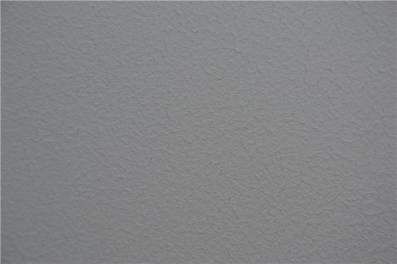

Пофарбували стелю раз, на другий день - ще раз, а на третій день зявились тріщинки. В процесі визначення причин було помічено, що на першому шарі теж були мікро тріщинки, а з другим шаром вони тільки збільшились. Шліфовка і перекраска іншою фарбою не допомогла - шари колоріта продовжували тріщати і місцями вздуватись.
Основа: ГШ - ст17супер - Семін Джойнт 2 шари - ст17супер - колоріт преміум 3. Була мисля, що Семін попався галімий, але Садолін, Дюфа Матлатекс, ВіваКолор і Колоріт! Інтерєр Люкс лягли нормально на туж основу.
Висновок: Причиною проблеми стала фарба Преміум 3, спаскудила 100 кв.м.
Замовнику рекомендував зняти усе і перешпаклювати. Благо вони погодились, незважаючи на втрату часу.
У вас такі ж тріщини як (ссылка устарела) на фото?
Павутинка?
У Трудоголіка карєриста був не Премыум 3, а - Колорит інтерєр люкс...
І точно так само розтріскалось у форумчанина - Poola і по такому самому пирогу як у Вас...
У мене колись давніше, точно такі ж самі тріщини (мож назвати -паутинка чи листопад:D) зявились на Колориті інтерер Декор... Потім її зняли з виробництва...
У всіх цих випадках вони зявляються не одразу.. а в окремих місцях і на наступний день.

У вас такі ж тріщини як отут на фото?
Павутинка?
Точно таке один в один

Да проблема с Колоритом мне известна, нестабильность слоя краски и ее растрескивания мне известна давно. Первый раз столкнулся с нем когда красил потолки Колорит 3 в Чубинске года 4 тому, точно не помню это еще был обьект мастерка. Благо я там покрасил только два потолка и красил на обычную грунтовку Церазит 17. Тогда было очень жарко и я разбавил краску на 15 процентов и для хорошей укрываемости и равномерности слоя нанес краску хорошим слоем. Весь потолок на следующий день был в микротрещинах, благо с высоты 3.2 метра они были не заметны и я его не перекрашивал. Красил на следующий день розведя краску на 5 процентов и вечером не в жару все так же повторилось. Стены красил Колорит 7. краски из-за жадностости заказчика было куплено меньше чем надо, но трещин на стенах не было. Через рару лет пробовал красить Колоритом 3 на потолки грунтованные грунт-краской было очень сложно прокрасить Вагнером потолки. так как маленький слой не давал однородности, а большой слой давал микрокрещены. Уверен что все дело в рецептуре краски, то есть в компонентах. Большой слой такой краски приводит к ее растрескиванию.
Увы это проблема не только Колорита 3, тоже самое проискодит и с красками других брендов таких как Снежка (я ее давно не использую), Ескаро, Садолин и даже самый пупер-супер краской Шервин-Вильямс, а именно ее одним видом Harmony. Красил я этой весной одному человеку потолки на Позняках всю квартиру Шервином. Так вот когда задувал потолки Harmony, то в местах где были ниши под светодиодные подсветки и слой краски был больше то в тех местах где слой был больше она тоже потрескалась. Грунт-краска на потолке была дорогая и брендовая. Пришлось пере шпаклевать те места и перекрасить Виваколор. А вот стены я там красил Sherwin-Williams Duration Home Interior, так все было отлично, даже в тех местах где приходилось задувать многократно, в углах и нишах.
Отсюда вывод что некоторые краски просто трескаются...
а вот причин много может быть, от рецептуры краски и до условий хранения. А вот криворукость мастеров тут играет наименьшее влияние.
