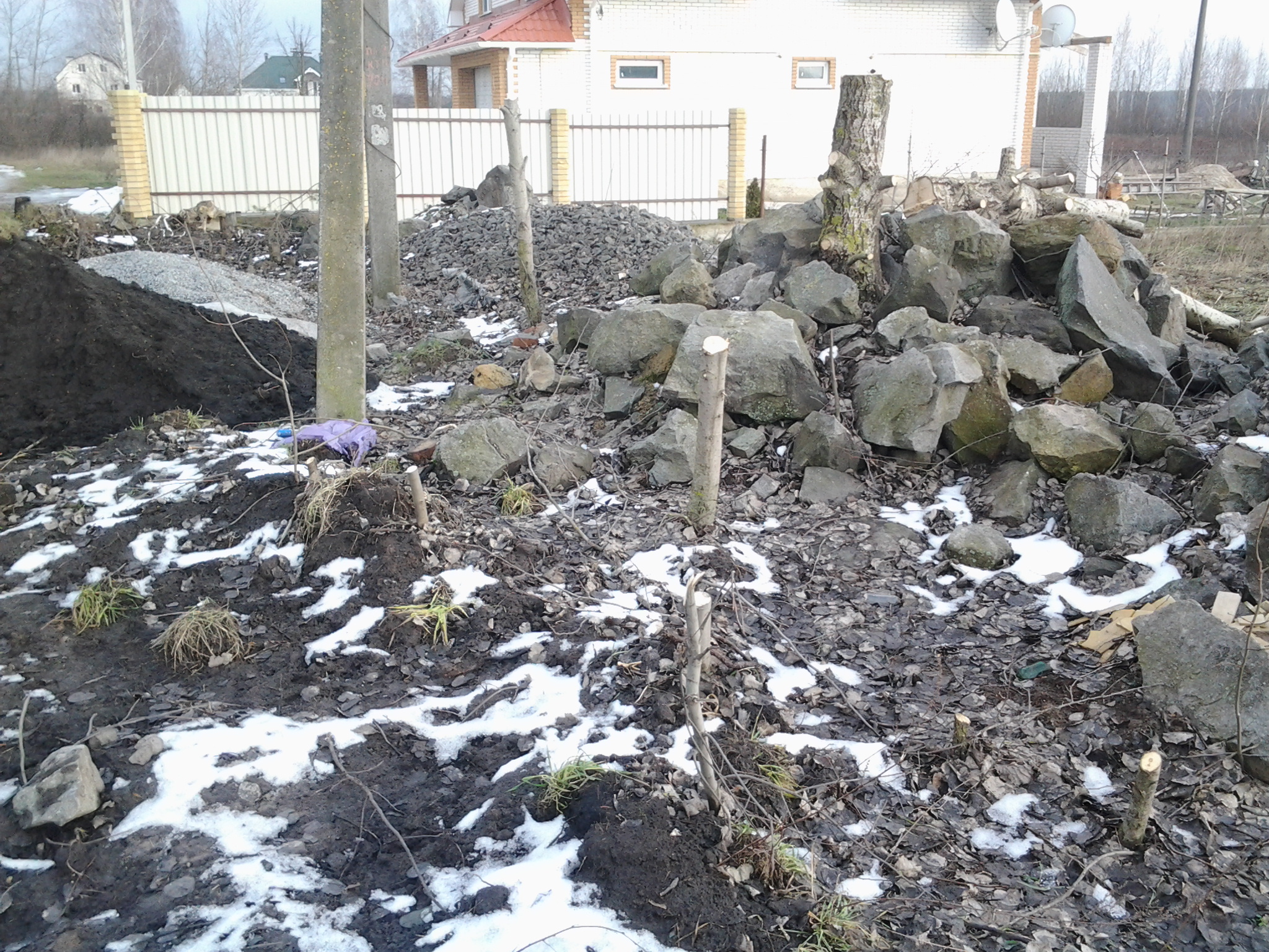

Может кто-то сталкивался с такой ситуацией: перед участком (на фото) столб ЛЭП сдвоенный, в принципе он особо не мешает, но портит вид и возможно будет возле калитки и ворот. Возможно ли разнести столбы по границам участка (как сделано по всей улице), если кто-то сталкивался, подскажите пожалуйста процедуру и примерную стоимость.
На фото столб как-бы на участке, но это не так, просто соседи забор "немного" подвинули к дороге, граница участка в 2-х метрах от столба.
Судя по проводам, это не высоковольтные линии, а значит перенести проще и дешевле. Точнее не перенести, а закопать провода . Нужно разработать в соответствующий организации ТУ, проект, и все это проспонсировать вместе с работами. Знакомый человечек просто переносил столбы, заняло более года уже и ещё не закончено. Уже потратил более 40 тыс грн.
