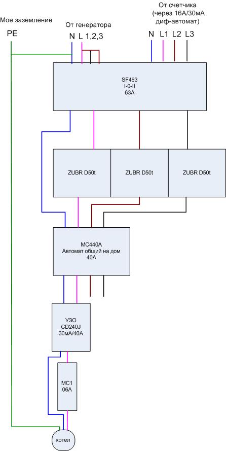

balex22 Опубліковано: 5 січня 2014 Поділитись Опубліковано: 5 січня 2014 Помогите прояснить схему подключения резервного питания. Похожие темы просмотрел, но уверенного ответа на свой вопрос не нашел. Имеем, схема заземления ТТ ввод 3ф + N от столба через 16А/30мА дифавтомат ввод от генератора 5 кВт, запуск ручной, остановка ручная В доме планирую собрать такую схему для подключения резервного питания (см прикрепленную картинку) При работе от внешней сети (от счетчика) N и PE разделены, имеем схему заземления ТТ При переключении на генератор N и PE соединены. Вопрос, 1 - можно ли так соединять PE и N при работе от генератора? (если не соединить, то, вроде, котел может не работать) 2 - есть ли какие-то грубые ошибки? Уверен, что многие решали подобную задачу. Поделитесь опытом, пожалуйста Посилання на коментар Поділитися на інших сайтах More sharing options...

petrycho Опубліковано: 6 січня 2014 Поділитись Опубліковано: 6 січня 2014 в темах созданных Serg-Solar и Dalet не нашел ответа на свой вопрос. Возможно, просто не заметил. Если есть ссылка, поделитесь плз. Все еще надеюсь, что кто-то сможет дать прямой ответ в этой теме. Приведу такую аналогию - взгляд гроссмейстера и хорошего игрока на одну и ту же шахматную позицию часто разный только потому, что гроссмейстер сразу видит, что будет через 10 ходов… Так и в вашем случае – через некоторое число переключений возможно подгорание ноля – N и после этого возможно гуляние напряжения после переключателя… об этом Serg-Solar и Dalet говорят постоянно в любых темах, например, недавно Так же в мощных схемах полуавтоматическом управлении генератором вообще не предусмотрено коммутации ноля. 3 Посилання на коментар Поділитися на інших сайтах More sharing options...
balex22 Опубліковано: 6 січня 2014 Автор Поділитись Опубліковано: 6 січня 2014 Спасибо, petrycho Пересмотрел много разных тем, на разных форумах... Результат - при переключении ввода с внешней сети на генератор рвать N надо. Надо ли в случае питания от генератора объединять N и РЕ - еще разбираюсь... Вот такие пирожки с котятами... Посилання на коментар Поділитися на інших сайтах More sharing options...
engeneer Опубліковано: 6 січня 2014 Поділитись Опубліковано: 6 січня 2014 Надо ли в случае питания от генератора объединять N и РЕ - еще разбираюсь... Можно и без фазировки, если котел и ИБП компьютера воспримут такое нафазированное напряжение. Глухо объединять N и PE нежелательно, можно через резистор 3-5 Ом или через лампочку. Получится т.н. "виртуальный ноль". 2 Посилання на коментар Поділитися на інших сайтах More sharing options...
balex22 Опубліковано: 6 січня 2014 Автор Поділитись Опубліковано: 6 січня 2014 (змінено) По поводу соединения N и РЕ. На текущий момент в своем проекте соединять не буду. Если котел требует "ноля" то советуют разделительный трансформатор с заземлением одного вывода вторичной обмотки. Это результат моего перелопачивания разных форумов... Змінено 6 січня 2014 користувачем balex22 Посилання на коментар Поділитися на інших сайтах More sharing options...

engeneer Опубліковано: 6 січня 2014 Поділитись Опубліковано: 6 січня 2014 (змінено) По поводу соединения N и РЕ. На текущий момент в своем проекте соединять не буду. Если котел требует "ноля" то советуют разделительный трансформатор с заземлением одного вывода вторичной обмотки. Это результат моего перелопачивания разных форумов... Смысла в разделительном трансформаторе не вижу - он просто будет дублировать обмотку генератора, которую можно занулить с тем же успехом. А вот в ИБП топологии он-лайн смысл прямой - во-первых, он позволит обходиться без генератора достаточно большое время - от нескольких часов до суток и более - в зависимости от емкости АКБ. Во-вторых, это оптимальный стабилизатор и лучшая защита электроники котла - как при работе от сети, так и от генератора. Он правит не только напряжение, но и форму синусоиды, что для китайских генераторов с AVR просто необходимо. Змінено 6 січня 2014 користувачем engeneer 1 Посилання на коментар Поділитися на інших сайтах More sharing options...
