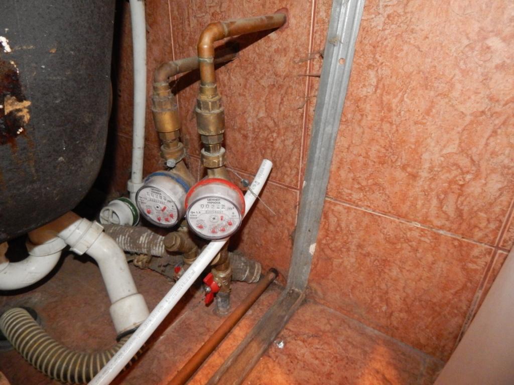

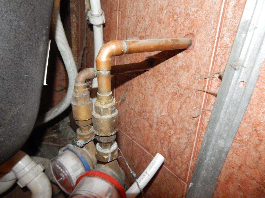

Для подключения бойлера необходимо врезаться в линию горячей, которая выполнена медной трубкой (пайка) диаметром 15мм
вариант №1.
впаять в медную трубку линии горячей воды тройник с возможностью подсоединить к тройнику кран 1/2 и затем после крана металопластиковую трубку от бойлера
вариант №2.
обрезать медную трубку от обратного клапана до входа в стену (на расстоянии 5 cм). около стены на медную трубку впаять переходник на резьбу (1/2')
после этого смонтировать подачу горячей воды (от обратного клапана и через тройник от бойлера) металопластиковыми трубками до входа в стену
