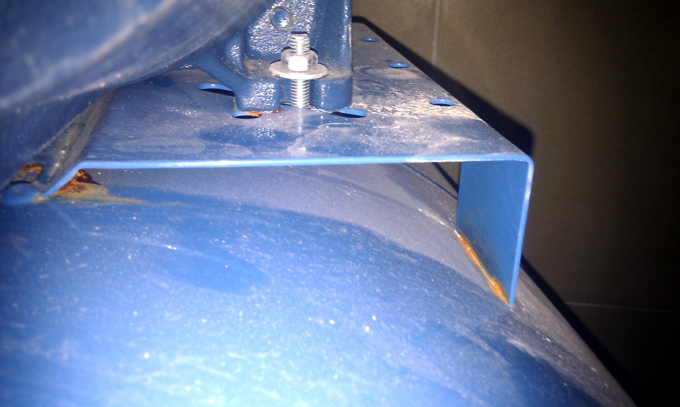

guvas Опубліковано: 3 січня 2014 Поділитись Опубліковано: 3 січня 2014 Спустя 3 мес. после эксплуатации насосной станции , обнаружил следы ржавчины на гидроаккумуляторе, в местах сварных швов элементов крепления насоса. Гидроаккумулятор 100л. производитель Aquasystem. Кто сталкивался с подобными дефектами? Как лучше поступить? Посилання на коментар Поділитися на інших сайтах More sharing options...
lena_goy Опубліковано: 3 січня 2014 Поділитись Опубліковано: 3 січня 2014 Спустя 3 мес. после эксплуатации насосной станции , обнаружил следы ржавчины на гидроаккумуляторе, в местах сварных швов элементов крепления насоса. Гидроаккумулятор 100л. производитель Aquasystem. Кто сталкивался с подобными дефектами? Как лучше поступить? Сталкивался. Такой же юзаю. Правда грешу не на производителя, а на себя. Мягко говоря повышенная влажность в гараже была не раз. Особенно прошлая весна, лужи стояли. Посилання на коментар Поділитися на інших сайтах More sharing options...
guvas Опубліковано: 3 січня 2014 Автор Поділитись Опубліковано: 3 січня 2014 Сталкивался. Такой же юзаю. Правда грешу не на производителя, а на себя. Мягко говоря повышенная влажность в гараже была не раз. Особенно прошлая весна, лужи стояли. В моем случае в подвале сухо , лужи не стоят. Росы на баке сейчас нет , но в более теплый период была. Посилання на коментар Поділитися на інших сайтах More sharing options...
Respect Опубліковано: 3 січня 2014 Поділитись Опубліковано: 3 січня 2014 поменять уже вряд ли получится хотя если есть гарантийка, то можно попробовать, но всё это отнимает много времени, нервов и расходы на повези туда, привези обратно, установи... я бы просто зачистил немного, обработал хорошим преобразователем ржавчины и закрасил или покрыл бы чем то типа мовиля - оно перекроет доступ кислорода и на время остановит ржавение 1 Посилання на коментар Поділитися на інших сайтах More sharing options...
maksym Опубліковано: 4 січня 2014 Поділитись Опубліковано: 4 січня 2014 быстрый вариант - промазать все это густой смазкой типа нигрол, заодно и другие места сварки площадки под насос. Этот метод хорош тем, что смазка сама заполнит все полости. Если красить и мовиль - большие требования к качеству подготовки основы. Если не пристанет и будет полость - еще хуже, чем было. 1 Посилання на коментар Поділитися на інших сайтах More sharing options...
