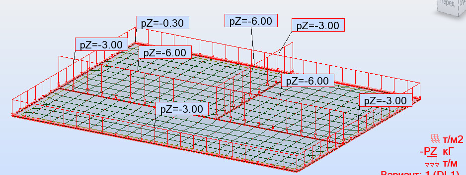

Кто-нибудь делал подобные расчеты с использованием геологии?))
- не указано, что принято основанием и с какими характеристиками под плитой
Пока никакой связи с грунтом.... будем подождать
Ответ
Да, согласен, пропущен коэффициент 1.3.
перегородки у вас газоблочные, поэтому 50 кг не будет, пусть даже будет 50кг/м2 вместе с 45кг/м2 от коэффициента по нагрузке, как для плит перекрытия (которые выдерживают 800кг/м2 за вычетом собственного веса), так и для фундаментов этот прирост нагрузки не существенен.
Почему не упомянуто, что стяжка взята с собственным весом 2400кг/м3, хотя нужно брать 1800кг/м3, что явно посчитано в запас, который покроет вышеуказанные недоборы.
Т.е. фундамент от этого не меняется.
это согласно ДБН закладывается минимум, да и никто не писал, что все пипец ф. плита не выдержит :)
я хз, что там за стяжка, если цементная то она меньше 1800, а если бетон? то 2400 правильное решение.
что же касается прироста в нагрузке, то никто в укор и не ставил, что все пропало, обратил внимание не более
Я просто передаю ответ и не спорю. Дело в том что стяжки вообще нет, это он туда вбил на всякий случай. Плита шлифуется вертолетами, а дальше клей и плитка
тык я тоже не спорю, вы спросили я ответил :)
то есть у вас не будет сборного перекрытия???
Нет, а там что сборное?
не видел ваш проект, но в расчете есть табличка или у него для всех одна )))
Может что пропустил? а собственный вес ф/плиты?
обычно в расчете прога учитывает
Да уж дайте почту в личку. Первый блин комом:D
А реакцию опоры учитывает? Какова принята схема нагружения? При прогибе в4мм что деформировальсь?
вам скучно ?
Трохи есть..... Вы интересовались движком/прогой.... думал вы в "курсе дела" А так... плитный фундамент... а схемы нагружений/ эпюры одно/двух осные по рёбрам!!!???
