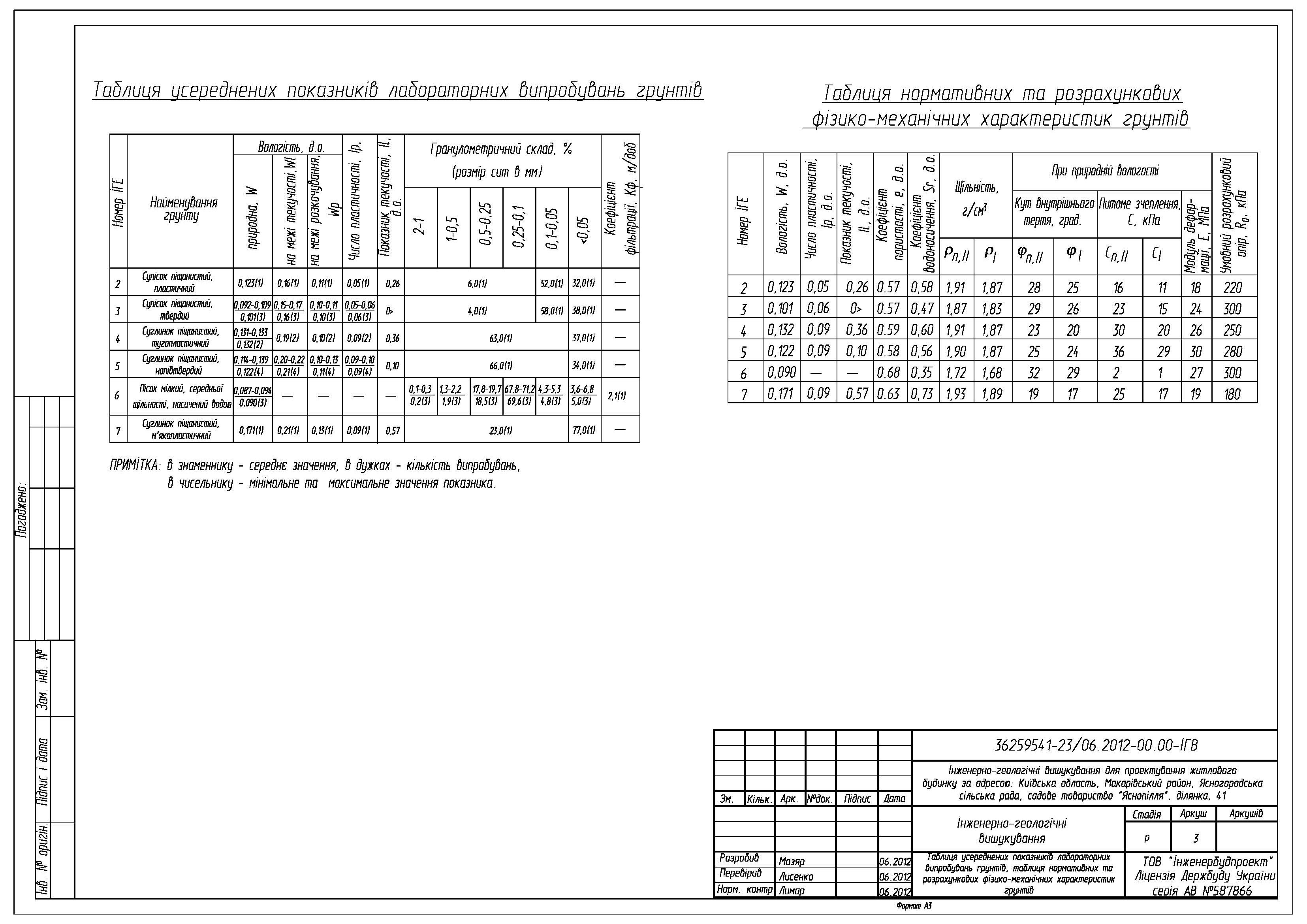

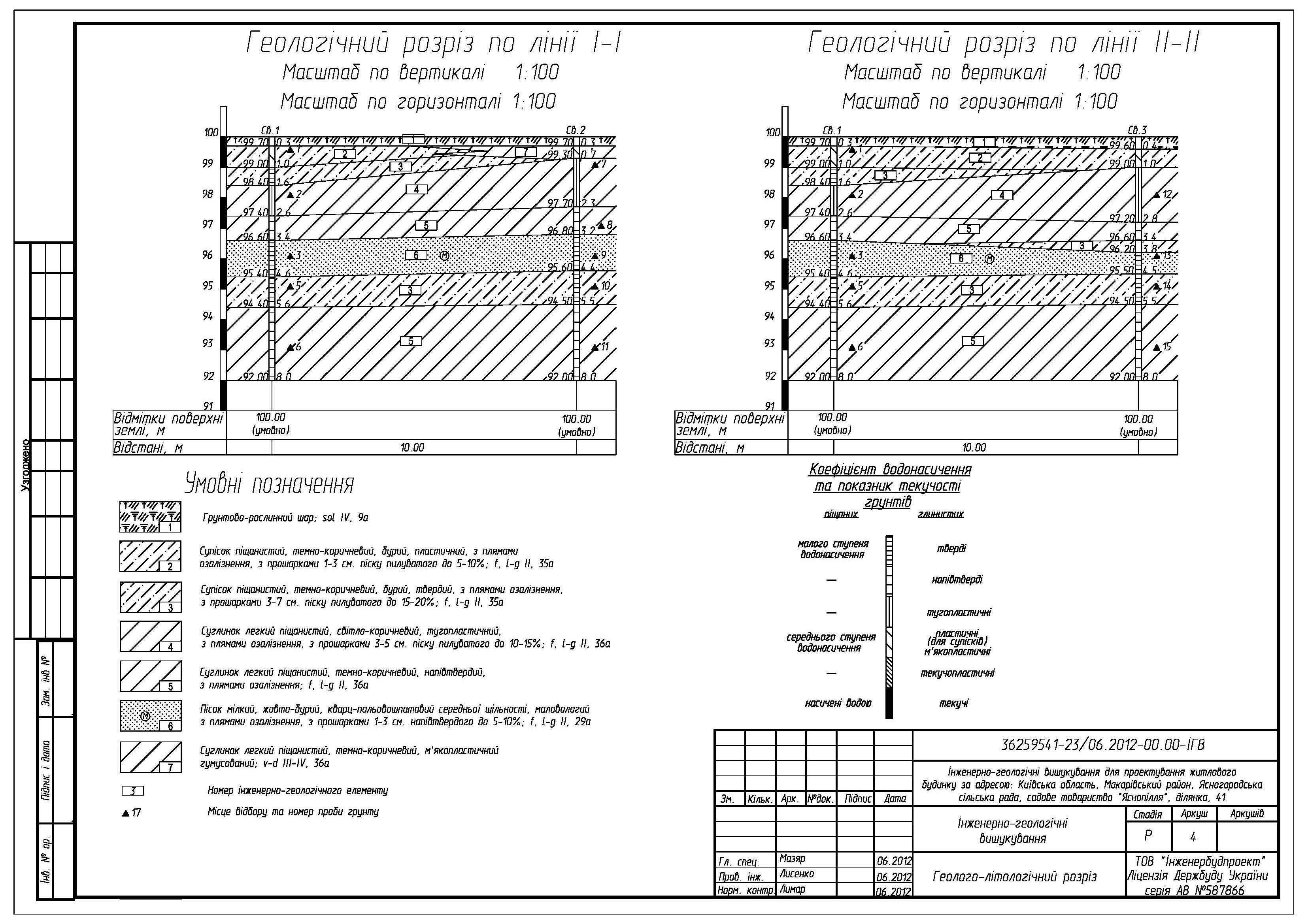

mavriciy Опубліковано: 15 січня 2014 Поділитись Опубліковано: 15 січня 2014 я планировал 30-40 см углубить и заменить на песок, но потом стал думать, для чего ? в итоге долго думал в чем же подвох, а он на мое усмотрение есть как минимум один. если не снимать верхний слой, то он плохо трамбуется, даже суглинок и супесь, о глине молчу вообще. В итоге имеем, пройдясь виброплитой по суглинку 4 раза, и топнув ногой, я оставил след и углубление в 4 см, а выкопав ямку, засыпав песок и пролив его, после 2 проходов и топнув ногой, след был в глубину 1-1,5 см, как то так. И какой вывод? Вот моя геология. Посилання на коментар Поділитися на інших сайтах More sharing options...
wipe Опубліковано: 15 січня 2014 Автор Поділитись Опубліковано: 15 січня 2014 И какой вывод? лучше перебдеть. Посилання на коментар Поділитися на інших сайтах More sharing options...
mavriciy Опубліковано: 15 січня 2014 Поділитись Опубліковано: 15 січня 2014 mavriciy, если есть геология, выложите на форуме или скиньте ссылку в личку Вылложил, какие выводы сэр? Посилання на коментар Поділитися на інших сайтах More sharing options...

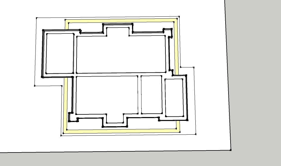

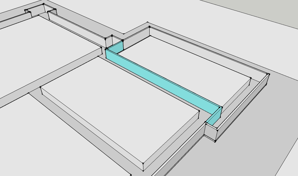

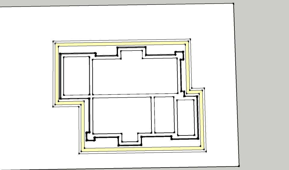

wipe Опубліковано: 21 січня 2014 Автор Поділитись Опубліковано: 21 січня 2014 Еще такой вопрос, в своей практике делал два раза УШП, но все были прямоугольной формы и вопросов по дренажу не возникало, но тут иная ситуация, посмотрите на схемы, обводить террассу и веранду или вести трубы дренажа под ними ? Посилання на коментар Поділитися на інших сайтах More sharing options...
tansss Опубліковано: 21 січня 2014 Поділитись Опубліковано: 21 січня 2014 обводить террассу и веранду или вести трубы дренажа под ними ? Только обводить!!! дренаж нельзя укладывать ПОД фундамент! А чё, террасу и крыльцо не отрезаете??? 1 Посилання на коментар Поділитися на інших сайтах More sharing options...
wipe Опубліковано: 21 січня 2014 Автор Поділитись Опубліковано: 21 січня 2014 А чё, террасу и крыльцо не отрезаете??? будет вставка 50 мм эппс, просто руки не дошли нарисовать )))) Посилання на коментар Поділитися на інших сайтах More sharing options...
tansss Опубліковано: 21 січня 2014 Поділитись Опубліковано: 21 січня 2014 будет вставка 50 мм эппс, просто руки не дошли нарисовать )))) очень интересно где вы предполагаете организовать вставку.... если можно... отметьте на плане!? Посилання на коментар Поділитися на інших сайтах More sharing options...
wipe Опубліковано: 21 січня 2014 Автор Поділитись Опубліковано: 21 січня 2014 очень интересно где вы предполагаете организовать вставку.... если можно... отметьте на плане!? 1 Посилання на коментар Поділитися на інших сайтах More sharing options...

mavriciy Опубліковано: 23 січня 2014 Поділитись Опубліковано: 23 січня 2014 Как сказал мой проектировщик, интернет это зло :D Это я к тому что непонятно кто пишет, конструктор или шлепер без специального образования. Разговоры не подкрепленные данными считаю нельзя принимать для решения о подушке, только расчет. Вот расчет моего фундамента-призмы, я в нем не понимаю, но конструктора просил сделать. Может кто что скажет что к чему. Кто-нибудь делал подобные расчеты с использованием геологии?))расчет плиты.pdf Посилання на коментар Поділитися на інших сайтах More sharing options...
Drosselbeere Опубліковано: 23 січня 2014 Поділитись Опубліковано: 23 січня 2014 интернет это зло я говорю, что не зло, а огромная свалка, где надо быть очень избирательным. Может кто что скажет что к чему. когда оформляют расчет на бумаге, то так проще проверить, что и как делалось и считалось ли вообще. Такой расчет необходим еще если даете на экспертизу проект PS. относительно самого расчета: -таблица сбор нагрузок на перекрытие, расчетная равна нормативной, то есть должно быть 150х1.3=195 кг/м2, так же не учтен вес от перегородок, а это еще как минимум 50х1,3=65 кг/м2 - хотелось бы видеть схему нагрузок - не указано, что принято основанием и с какими характеристиками под плитой - какой программный комплекс используется для расчета 2 Посилання на коментар Поділитися на інших сайтах More sharing options...
mavriciy Опубліковано: 23 січня 2014 Поділитись Опубліковано: 23 січня 2014 PS. относительно самого расчета: -таблица сбор нагрузок на перекрытие, расчетная равна нормативной, то есть должно быть 150х1.3=195 кг/м2, так же не учтен вес от перегородок, а это еще как минимум 50х1,3=65 кг/м2 - хотелось бы видеть схему нагрузок - не указано, что принято основанием и с какими характеристиками под плитой - какой программный комплекс используется для расчета __________________ Основание песок замененный и трамбованный. Отписался посмотрим что скажет. Программа робот аутодеск Посилання на коментар Поділитися на інших сайтах More sharing options...
