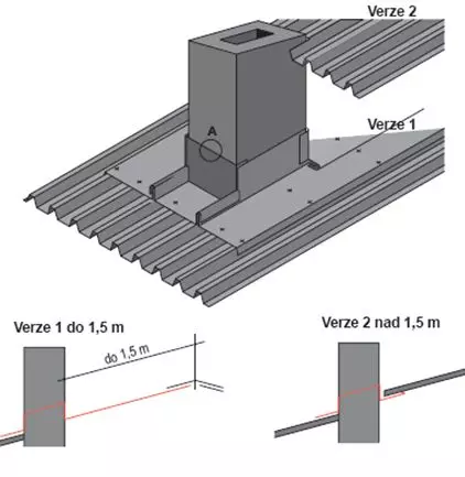

4 часа назад, DEN24 сказал:
К подкровельной вентиляции эти окна никакого отношения не имеют. Только вент конек или аэраторы.
К вентиляции холодного пространства чердака - да.
Насколько я понимаю ситуацию, мембрана (гидробарьер) показаны для монтажа металлочерепицы и металлопрофиля. Для шифера, и тем более для холодного чердака, это не обязательно, так как на нём снизу нет конденсата от перепадов суточных температур. Это и имел ввиду, уже высказавшийся выше один из участников общения Kirill_Dnepr. Мы перебдели и поставили мембрану. Откуда на мембране и на стропилах влага - ответ: из объёма холодного чердака. Решение - усилить вентиляцию холодного чердака.
Как бы всё логично.
Змінено користувачем osa65
2 часа назад, osa65 сказал:
Та ну нету там прямого прохода на мембрану. Под шифером вокруг трубы юбка из оцинкованного крашенного металла. Сверху на юбку находит верхний лист шифера, а нижний край металлической юбки выходит на поверхность кровли после перелома мансардной крыши.
7 часов назад, DEN24 сказал:
Если разрезана мембрана в коньке - то вполне слуховые окна помогут
2 минуты назад, Dendnepr сказал:
Я отписался выше. При узле где применяют капюшон из мембраны в коньке продухи на фронтонах работают.
Только что, DEN24 сказал:
Я же читаю и отвечаю по порядку. :)
Кстати если уж использовать подобный фартук вокруг дымохода монтировать только на  клямера, но не саморезы.
